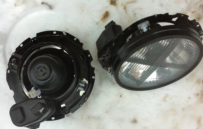

    Zum Thema Beleuchtung.... bin nur noch auf der Suche nach ein paar schwarzen Blinkern....

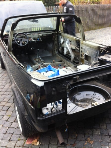

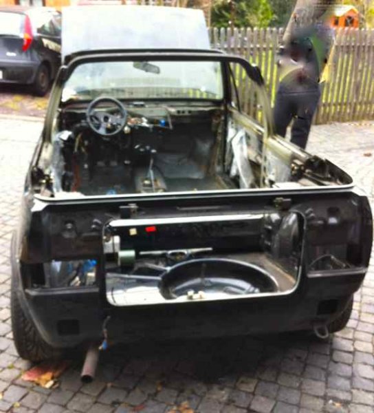

      So und das sich am Auto auch was getan hat hier der Beweis....
Größe: 57,7 KB
Größe: 62,3 KB
Größe: 62,1 KB
Größe: 62,9 KB
Größe: 60,6 KB
Größe: 60,2 KB
Größe: 66,3 KB
Größe: 66,3 KB

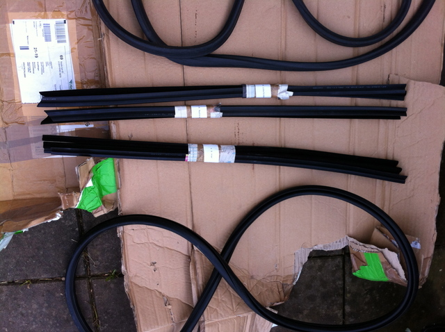

      So und nun noch die letzten Neuanschaffungen...
      Dichungssatz aus Holland
Größe: 164,8 KB

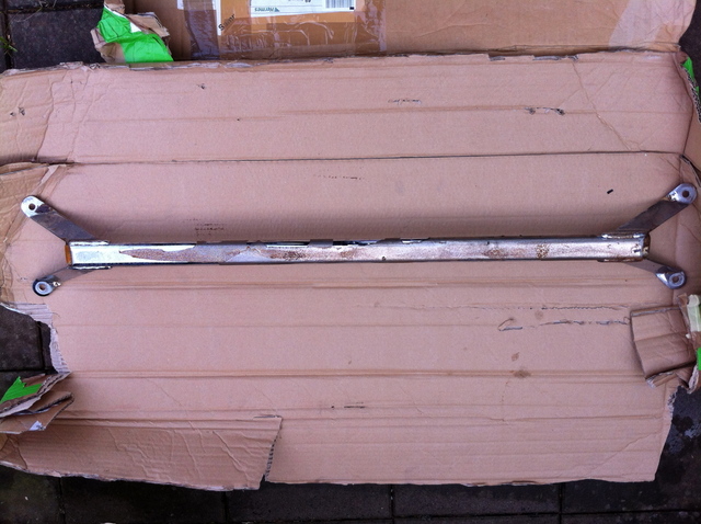

      Domstrebe...
Größe: 158,1 KB

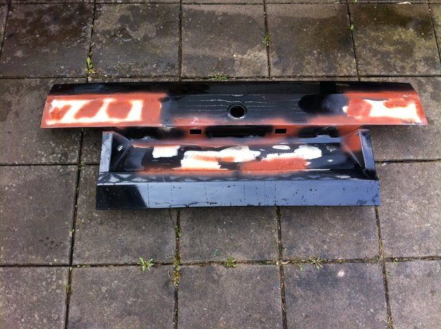

      und meine Teilcleane Heckklappe
Größe: 95,0 KB

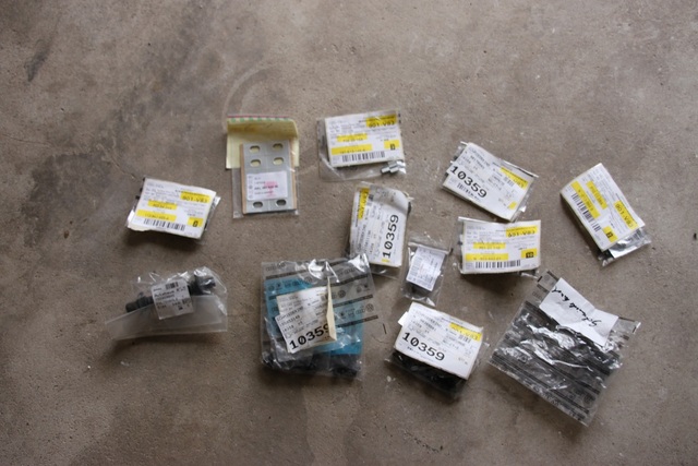

                  Was ist passiert... ich habe eine Menge Teile eingekauft...
                  u.a. neue Schrauben für den Scheibenbremsenumbau an der Hinterachse, Kotflügelplättchen, Dichtband für die Kotflügel, die letzte neue Kabeltülle für die Tür/A-Säule..(wo bekomme ich jetzt eine zweite her... )

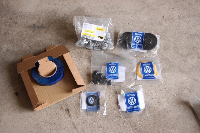

                  So und von Classic Parts gabs Karmann Befestigungsclipse und Schrauben, Dichtung fürs Heckklappenschloss, Domkappen, Clip für die Motorhaubenstütze und den Bleifrei Aufkleber...
Größe: 123,3 KB

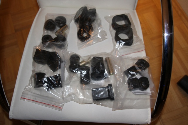

                  Fahrwerksbuchsen von Claus von Essen
Größe: 87,0 KB

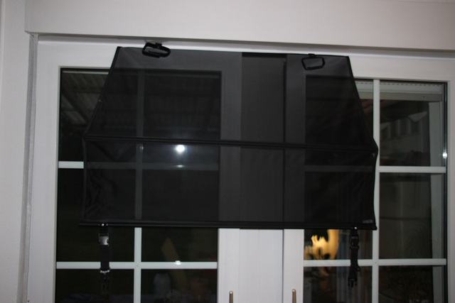

                  Windschott...ach wenns schon fahren würde...:p
Größe: 57,3 KB

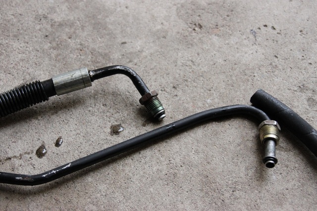

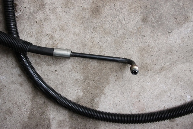

                  So desweiteren habe ich die Servoleitungen erneuern lassen, leider habe ich niemanden gefunden der die Anschlüsse mit neumacht...
Größe: 141,6 KB
Größe: 130,2 KB

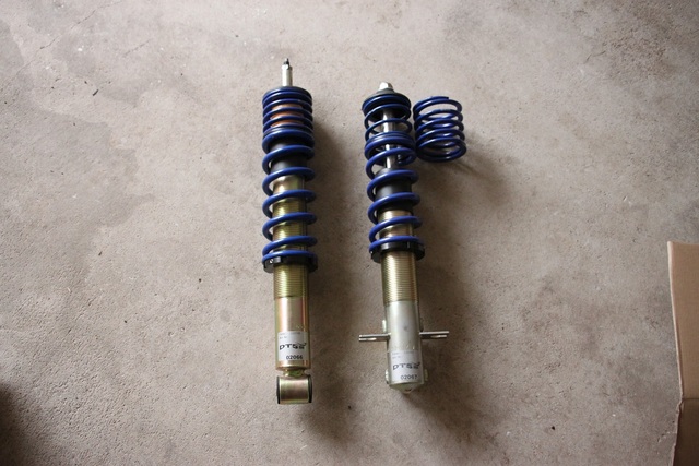

                  Neues Fahrwerk besorgt...DTS/AP Gewinde mit gekürzten Vorspannfedern an der VA.
Größe: 109,7 KB

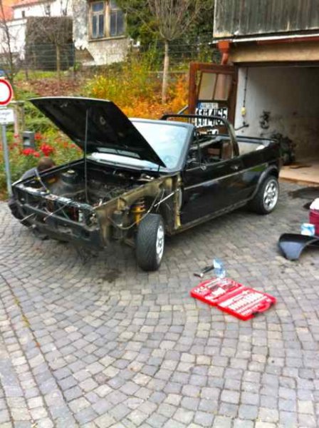

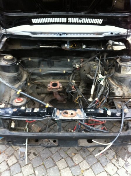

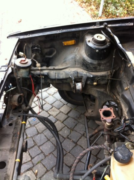

                    Desweiteren...

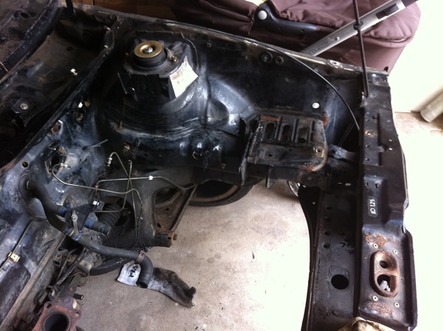

                    Hab jetzt ein wenig an den Gegebenheiten gedreht, das Cabrio steht seit heute bei mir in meiner einzigen Hausgarage und unser "kleiner Kombi" muss jetzt das Garagentor bewachen...
                    Aber so hab ich eher die Chance was am Cabrio zu machen, als wenn der Hobel 40km weit weg steht...
                    So also was ist passiert... Anhänger organisiert, Zugfahrzeug organisiert, (da hat man schon einen Edellaster und keine Anhängekupplung dran und bis jetzt auch immer zu geizig eine anbbauen zu lassen, da zuviele Kinderkrankheiten wegrepariert werden müssen...aber das ist ein langes Thema.. )
                    So das Gölfchen aus seinem Dornröschen schlaf geweckt und nachhause geholt.
                    Zwischen Stopp an der Tanke, um den Motorraum sauber zu kärchern, Ergebnis - bedingt gelungen.

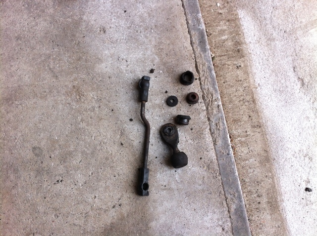

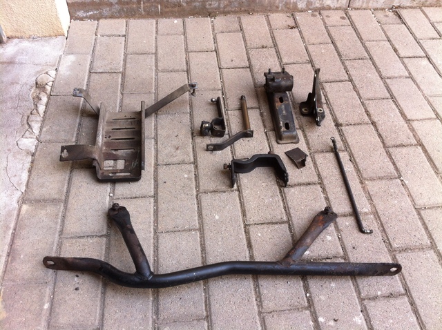

                    Dann gleich noch Schaltstangen rausgebaut, Querlenkerstrebe, Getriebestütze raus, und noch ein bisschen Kleinkram...
                    Ganz schön eng in so einem Motorraum auf den Knien, hab mir bestimmt 10 mal den Kopf am Batterieblech angehauen
                    Die Teile gehen morgen mit zu einem Kumpel, wo sie wie auch schon die Stoßstangenträger(siehe weiter oben) etc. gegen den Rost behandelt werden im Tauchbad verfahren (muss unbedingt mal den Namen des Zeugs in Erfahrung bringen)
                    Noch sehen Sie so aus...
Größe: 188,0 KB
                    die übriggebliebenen Verschleißteile kommen demnächst neu von Claus von Essen
Größe: 190,7 KB

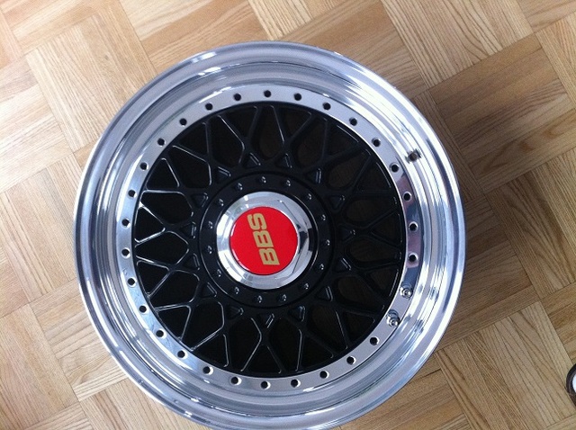

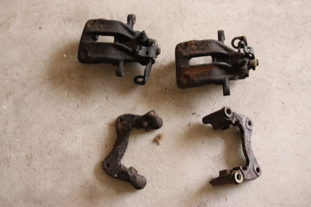

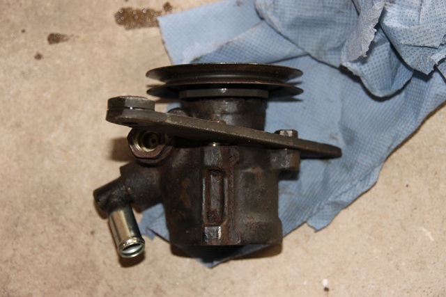

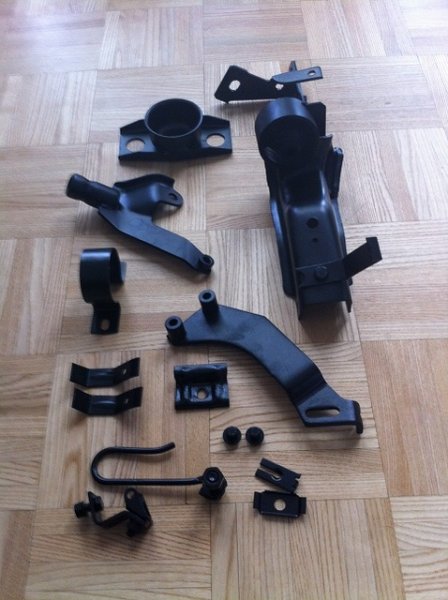

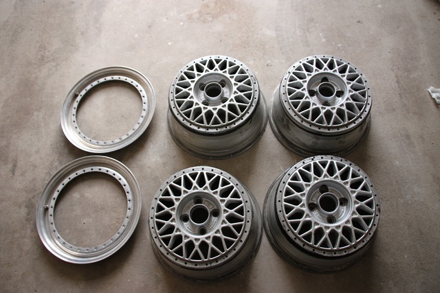

                    Weiterhin habe ich Felgen und Wischerarme zum Pulverbeschichten gebracht, und die Bremsen, Servopumpe zum sandeln, diese werde ich selbst lackieren.
                    Sollte ich Mitte nächster Woche abholen können, ich hoffe ich bin mit dem Ergebnis zufrieden
                    So sahen sie vorher aus...
Größe: 118,1 KB
Größe: 90,9 KB
Größe: 87,8 KB

                    Ich werde mir im Motorraum mit Läpchen und Verdünung oder ähnlichem ans Werk machen, um den Ölschlamm rauszubekommen, dass der Lackierer nicht ganz soviel Vorarbeit machen muss. Oder vielleicht doch sandstrahlen lassen.... Bin noch hin und he gerissen.
                    Radläufe werden von den Kleberückständen der Karmänner befreit, bisschen Vorarbeit rundherum noch.
                    Danach ab zum Schweißen und dann Lack, bin gespannt wie es so weiter geht....

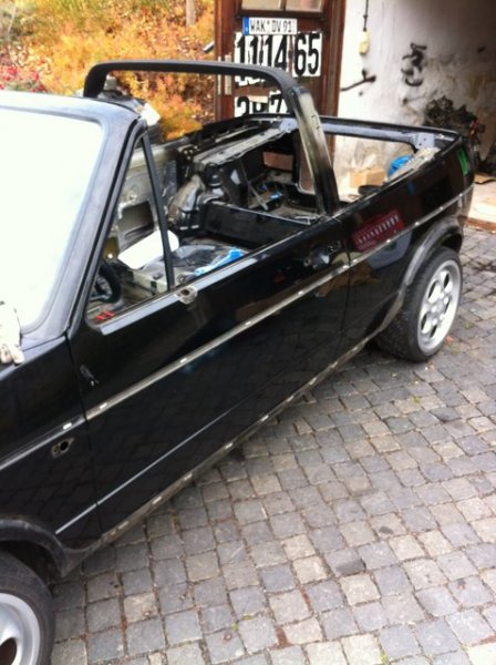

                    So steht er jetzt da....
Größe: 139,5 KB
Größe: 148,8 KB
Größe: 93,4 KB

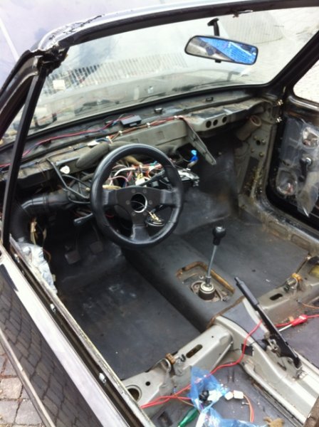

                    Zum zweiten liegt der Kabelbaum jetzt komplett im Fahrerfußraum. Ich hatte mich schonmal dran gemacht dieses von der ZE zu trennen war jedoch wenig erfolgreich, da es kalt wie sau war und die Kabel steif und diese zig mal um sich selbst herum und um die anderen gewickelt sind.
                    Hab ihr da einen Tip für mich, wie ich den Kabelbaum rausbekomme, weil dieser auch erneuret werden soll... oder ist da wirklich einfach Geduld und ein Fön gefragt, um die Kabel geschmeidig zu machen?!

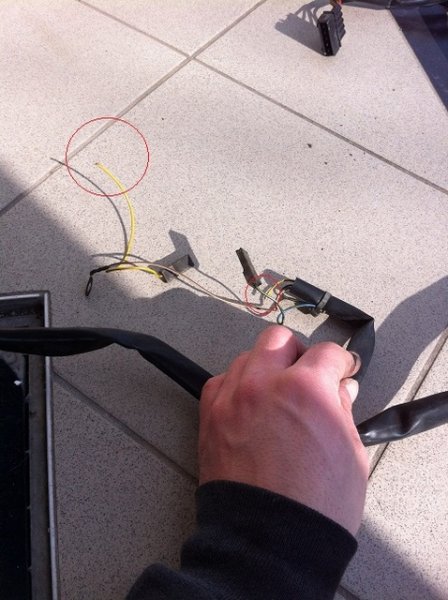

                      So hab die paar Sonnenstrahlen genutzt und auch ein wenig was gemacht...nicht wie andere sinnlos in der Gegend rumgefahren(oh man wie gerne wäre ich gefahren :baeh: ), nein ich hab abgewrackt *schildhau*

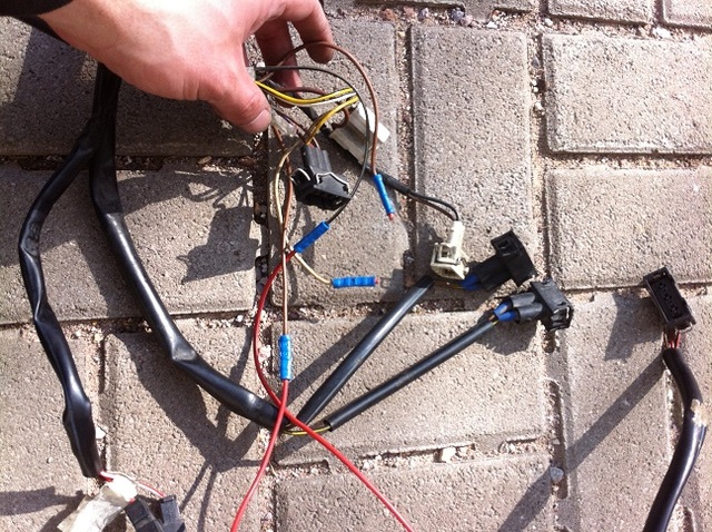

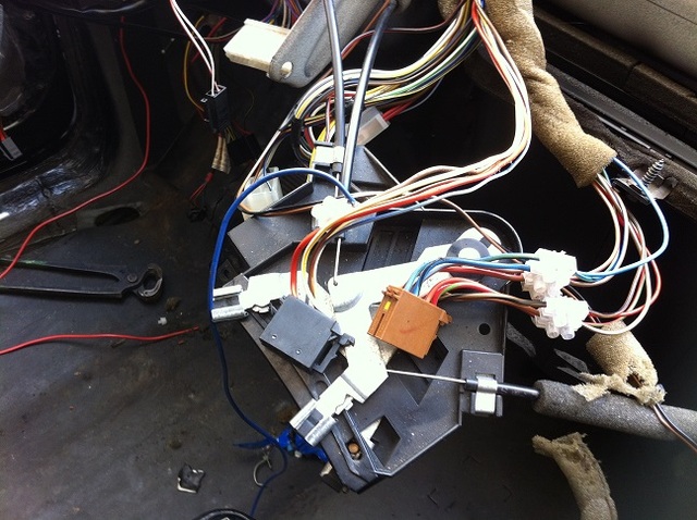

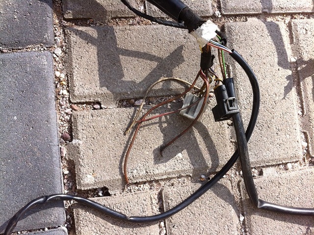

                      Kabelbaum ist raus. *rofl* Ging mit sonnengewärmten Kabeln leichter als gedacht. Aber warum ein Stecker zwölfmal um den anderen gedreht werden muss und einzelne Stecker dieses Strangs extra noch dreimal um die anderen, das verstehe ich nicht....
                      Aber als ich an den Kabeln der NSL gesehen hab das dort auch eine Masseverbindung dreimal um das Kabel gewickelt bevor es an der Karosse verschraubt war, weil es sonst zu lang gewesen wäre, da hatte mich dann auch vorne bei der ZE nichts mehr gewundert.
                      Der Kabelbaum hatte eine Erneuerung auch bitter nötig. Hab mal ein paar Eindrücke festgehalten.
                      Zum einen waren da Profis am Werk um Ihre super geilen Klarglasblinker mit Standlicht - Müll angeschlossen zu bekommen...
Größe: 189,3 KB
Größe: 208,2 KB
                      zum anderen ist er schon von ganz alleine in seine Einzelteile zerfallen... *motz*
Größe: 58,5 KB

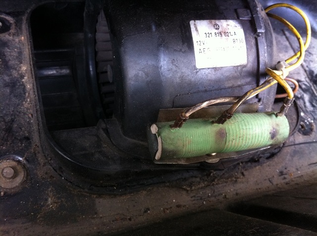

                      Ebenso so wird der Vorwiderstand vom Gebläse ersetzt. War blöd damals..entweder garnicht oder auf volle Stärke :p
Größe: 106,9 KB
                      Eine Frage dazu, ich habe im Wasserkasten alle vier Schrauben gelöst. Wo ist das Teil im Innenraum den noch fest das ich den ganzen Kasten rausnehmen kann???

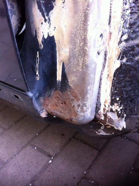

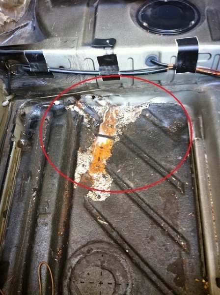

                      Neue schlechte Nachrichten gibts auch von der A-Säule Beifahrerseite:(.
Größe: 64,1 KB
                      Gibts dafür Reperaturbleche oder wird das selbstangefertigt???

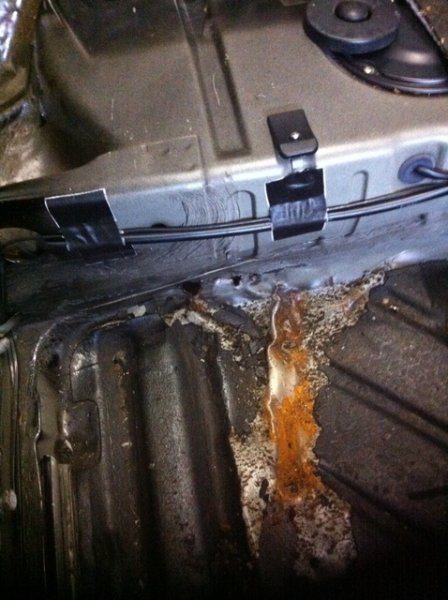

                      Ich habe nochmals ein Bild vom Beifahrerfußraum hinten gemacht. Da ist doch mehr beschädigt als ich angenommen bzw. auf den ersten Blick gesehen habe.
                      Hat jemand diese Bleche für mich aus einem Schlachter?
Größe: 75,1 KB

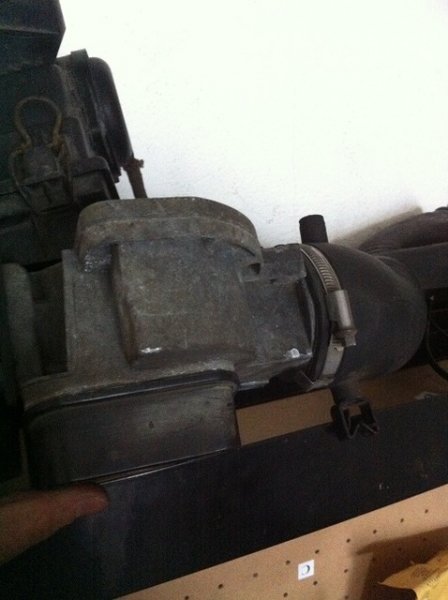

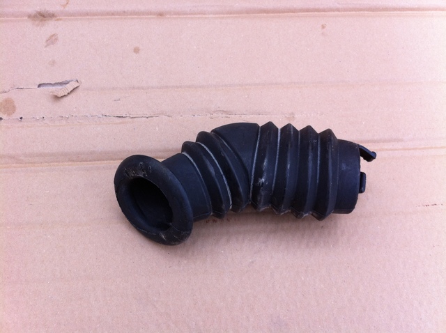

                      Als letztes hab ich noch eine Frage.

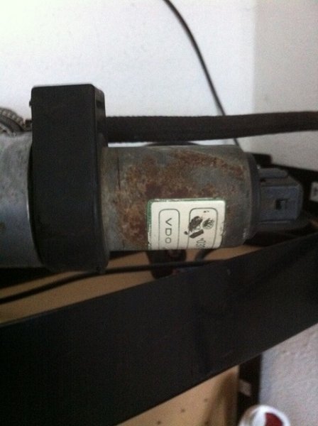

                      Wie bekomme ich den die Zigarre und den Luftmassenmesser wieder etwas frischer vom aussehen?
                      Hab mich da schon mit ein paar Poliermittelchen betan, die brachten aber keinen richtigen Erfolg...habt ihr da nen Tip?
Größe: 36,3 KB
Größe: 35,6 KB

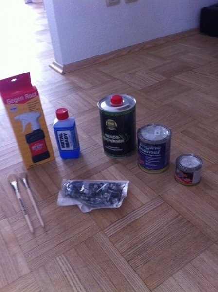

                        habe ich mich schon gefreut auf die Lieferung vom Korossionschutzdepot...
                        Aufgemacht ok...alles dabei, aber warum steht da beim Lack nur schwarz nicht schwarz matt....
                        Fragst lieber mal nach - angerufen, ja das ist normal so passt schon, ich frag aber nochmal nach - mhhh den Motorlack gibts nur in schwarz glanz
                        ok scheiße dacht ich mir - aber der andere Lack ist der falsche, der ist glänzend - *kotz* scheiße wollte doch Servopumpe und zwei drei Kleinigkeiten sofort wenn Sie vom Sandeln kommen bearbeiten...Mist wieder warten. Weil erst wollen Sie ihgr Zeug zurück dann schicken Sies neue los...
Größe: 49,8 KB

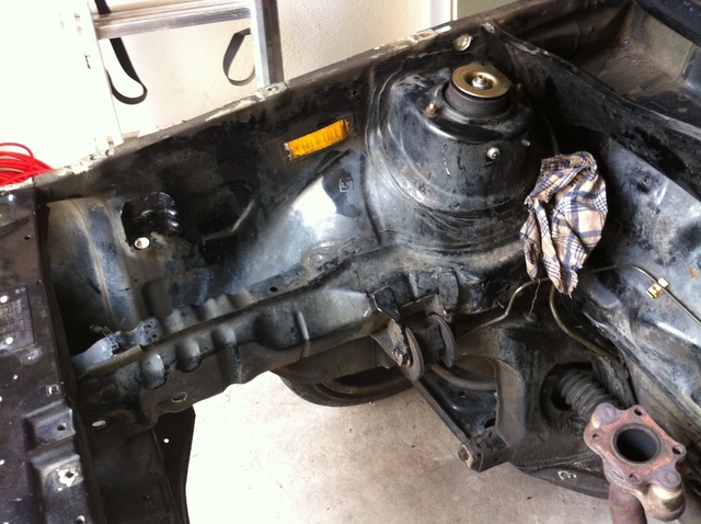

                          Was ist passiert...
                          So heute sind nur Kleinigkeiten gemacht worden.

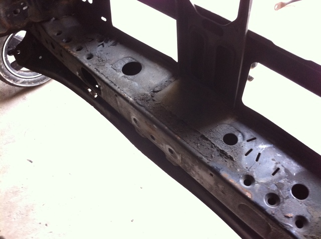

                          Ich habe die hinteren Radläufe halbwegs von den Kleberesten der Karmannverbreiterungen befreit.
                          Danach an der A-Säule die Roststelle weiter freigelegt bzw. nach mehr Rost gesucht, zum Glück nix gefunden.
                          Rostumwandler vorsorglich um die Stelle rundherum verteilt, das Stück was da durch gegammelt ist wird ja sowieso ersetzt.
                          Kofferraum vom Kabelbaum befreit bzw diesen bis auf die Rückbank zurückgefädelt.
                          Haubenschlösser ausgebaut (vorne und hinten). Restliche Kabelhalter aus dem Motorraum entfernt.
                          Also Ihr seht alles in allem kleinkram der aber doch ganz schön aufhält.

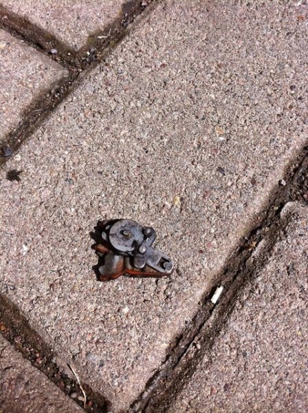

                          eine Frage habe ich. Wie geht die Rückbankentriegelung raus.
                          Ich habe die Mutter unter dem schwarzen "Knopf gelöst" aber das Ding geht ja weder nach hinten raus noch passt der "Knopf" durch die Karosserieöffnung. Geht dieser irgendwie ab, oder wie ist der Trick. *Hilfe*!!!

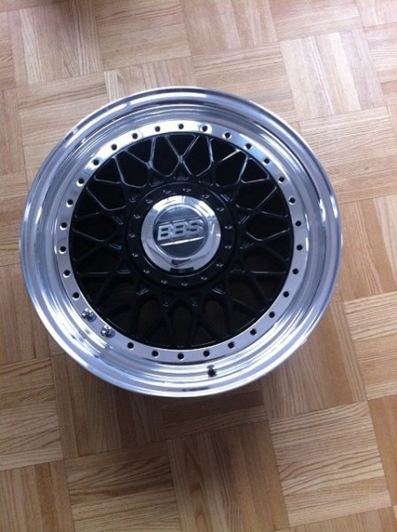

                            Wie schon angekümdigt hab ich am Freitag Felgen und andere Kleinigkeiten vom Pulverer abgeholt.
                            Bin mit dem Ergebnis serh zufrieden. Mal schauen wann die Räder komplettiert werden, da es mir am Drehmomentschlüssel für das doch relative niedrige Drehmoment fehlt.
                            Aber hier erst einmal Bilder...gibt zwei Varianten wobei die roten Nachbau Embleme mir so jetzt garnicht mehr gefallen...die schwarzen sind auch nicht mehr die schönsten also muss da so oder so nochmal was neues her...
                            Weiß jemand wie die Kunsstoffkappen von dem Emblemen zu lösen sind?
Größe: 139,7 KB
Größe: 58,8 KB

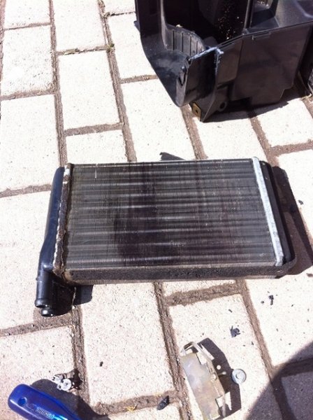

                            Desweiteren hab ich heute die Heizung rausgebaut um A: den Wasserkasten leer zu bekommen und B: den Widerstand zu erneuern.
                            Macht man bei der Gelegneheit den Wärmetauscher neu????
                            Sieht im Moment so aus und war nicht undicht. Aber man kommt doch sehr beschissen rann deswegen meine Frage.

                            Noch eine Frage zum Heizungsthema.
                            Gibt es die Schaumstoffdichtungen noch zu kaufen bei VW oder sind diese entfallen???
                            Da einige schon garnicht mehr vorhanden waren oder aber beim sauber machen vom Gebläsekasten im Wasser sich aufgelöst haben.
                            Dann ist mir beim zerlegen des Gebläskasten das hier entgegen gekommen.
                            Gehört das zum Fahrzeug?????

                            Ich hoffe mir kann einer bei meinen Fragen weiterhelfen.

                              Embleme sind nur von vorn in die sechskantdeckel geklipst, sachte von hinten drücken!

                                Die roten Deckel wenn's Originale aus Japan sind passen nicht 1:1 in den bbs sechskant sowohl bei der RM auch als bei der RS. Du musst die Nasen hinten von den roten Emblemen abzwicken und in den Sechskant kleben. Die roten Deckel waren für andere Bbs bestimmt. Schrauben soviel ich noch weis werden mit 30NM angezogen.
