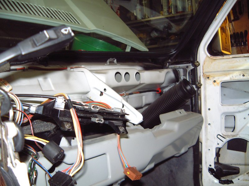

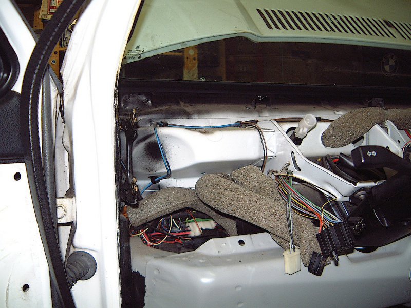

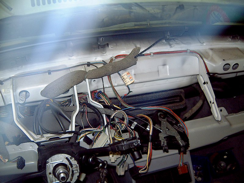

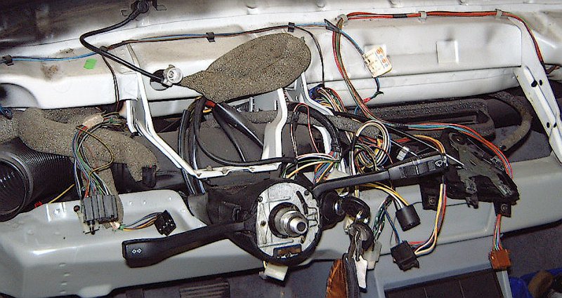

                    • #70
                      AW: Sportline Revision
Größe: 117,7 KB
ID: 1625931 Klicke auf die Grafik für eine vergrößerte Ansicht
Größe: 93,3 KB
Größe: 114,2 KB
ID: 1625933 Klicke auf die Grafik für eine vergrößerte Ansicht
Größe: 115,6 KB
                      Hilft dir das weiter ?
                      • #71
                        Super danke.
                        Bin meinem Denkfehler auf die Schliche gekommen. Nur was musste ich bei der Prüfung dann sehen?
                        Der untere Bowdenzug ist auch nicht richtig (der muss ja durch den Wasserkasten durchgeführt werden).
                        Jetzt also nochmal die ganze Sch.... raus, ich könnt
