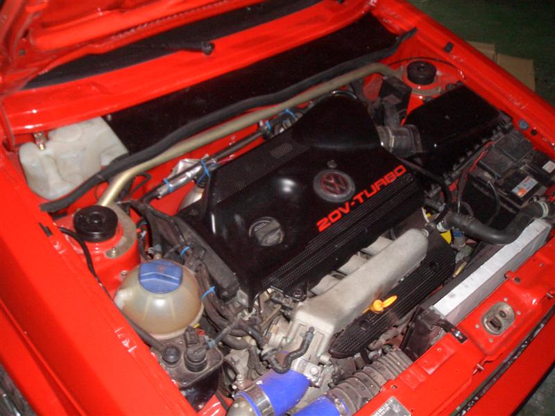

                              Ich brauche noch nen Tip, wie ich an eine schöne Lösung für ne Querdenkerstrebe und ne domstrebe komme... Ich will nachdem der Umbau echt top geworden ist, da kein flachstahl zusammenbraten... Hat wer ne Idee ?

Name: Bild 131 (Medium).jpg
Ansichten: 3
Größe: 78,2 KB
                                Domstrebe sollte vom Rocco 16V von Sandler passen, die verläuft ganz eng an der Spritzwand, habe ich auch drin :
