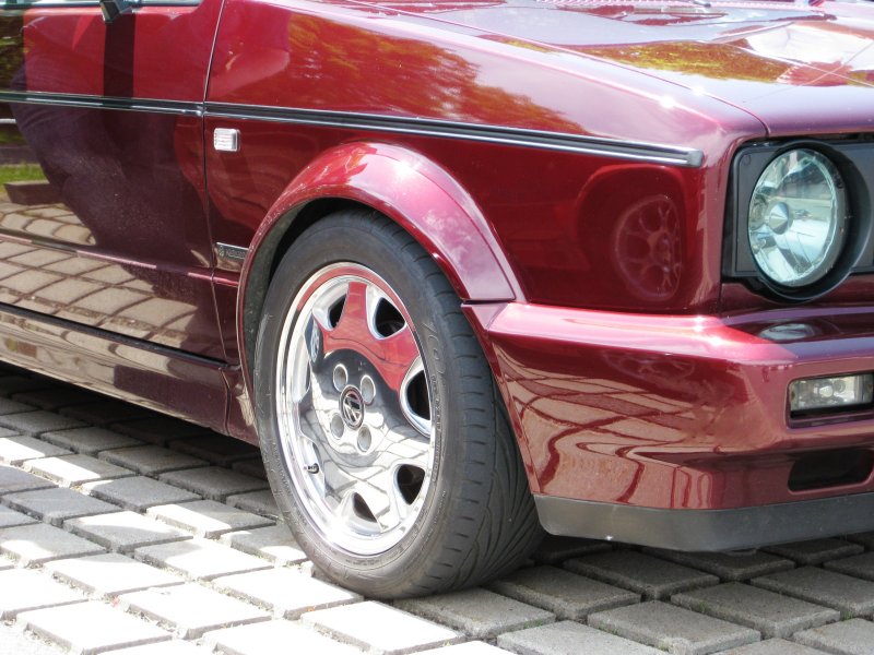

    Noch ein kleiner Tipp z.B. für polierte Felgen usw.
    Ecromal
Größe: 103,8 KB
    Die Felgen waren im Vergleich vorher fast blind
                      Ecromal
                      [ATTACH=CONFIG]115714[/ATTACH]
                      Gilt das auch für die originalen LeCastellets (im Auslieferungszustand) oder nur für nachträglich Polierte? Meine sind eigentlich im Originalzustand, aber 2 davon ganz schön blind. Polieren mit 3M-Handpolitur bringt zwar was, aber nur bis zur nächsten Autowäsche....

                        AW: Der ultimative Show & Shine Ratgeber
                        Nein das bringt nix. Das Zeug ist für blanke Metalle.
                        Im Werkzustand ist eine Art Klarlack auf den Felgen und der läuft an mit der Zeit. Vielleicht mit der Maschine polieren wie bei normalen Lack. Glaube aber nicht das dass hilft
                            Stimmt... Es ist unterschiedlich. Entweder sind die Felgen Klarlack lackiert, aber meistens sind sie klar pulverbeschichtet. Daher auch sehr schwer zu polieren.
