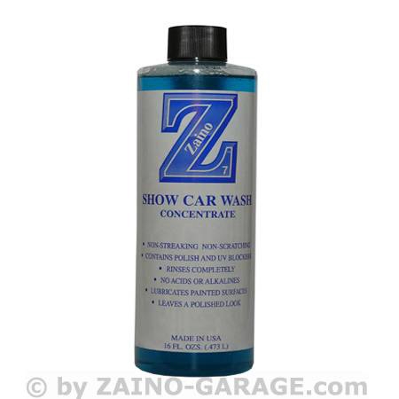

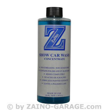

    Auto hiermit wie gewohnt waschen Klicke auf die Grafik für eine vergrößerte Ansicht
Größe: 39,0 KB
    Am besten mit einem Mikrofaser Waschhandschuh.

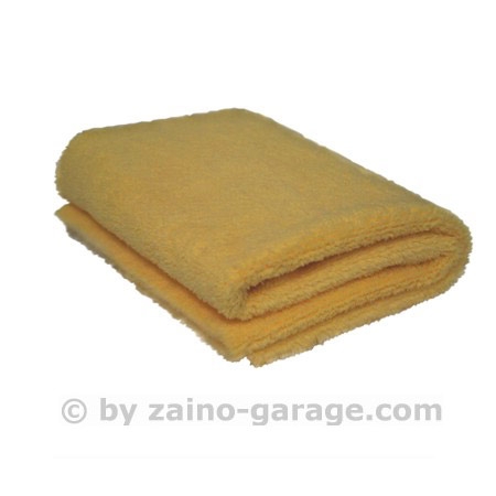

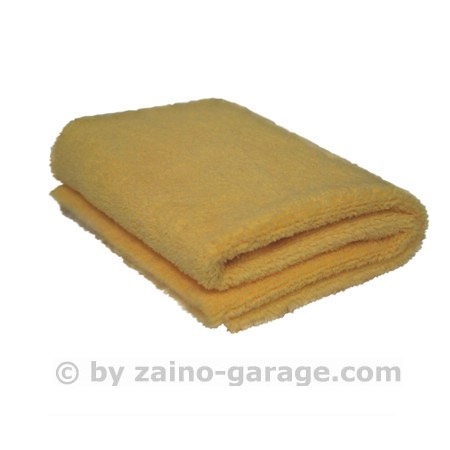

    Danach wie gewohnt hiermit abtrocknen Klicke auf die Grafik für eine vergrößerte Ansicht
Größe: 44,6 KB

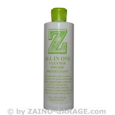

    Anschliesend das Zaino AIO idealer Weise mit einer Maschine auftragen,
    es geht aber auch mit dem Applikator Pad Klicke auf die Grafik für eine vergrößerte Ansicht
Größe: 28,7 KB
    Mind. 2 Stunden ablüften lassen!! Mit einem Mikrofaserlappen auspolieren.

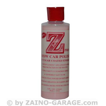

    Nun kommt die nächste Schicht, die wird von Hand aufgetragen und zwar
    dieses Mittel Klicke auf die Grafik für eine vergrößerte Ansicht
Größe: 31,5 KB
    Auch hier wieder mind. 2 Std. warten!! Danach den 2te Gang auftragen,

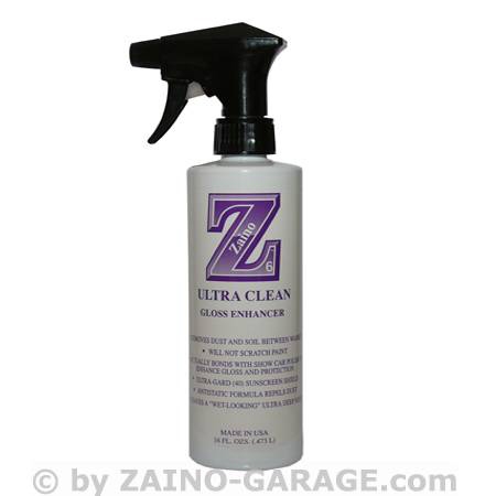

    diesen lasse ich über Nacht einziehen. Am nächsten Tag ist kaum noch was davon zu sehen Nun den Lack hiermit einsprühen
Größe: 31,8 KB
    und sofort auspolieren. nochmal ca. 30 min. warten!

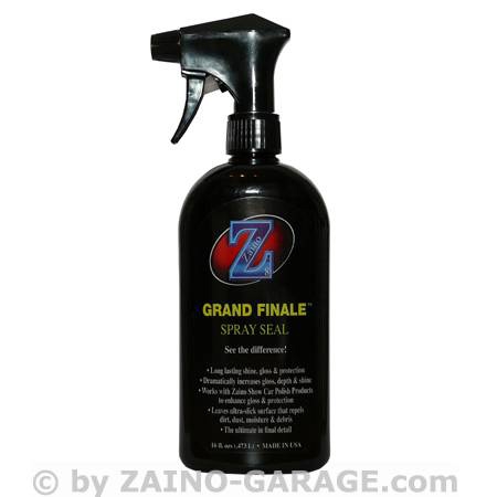

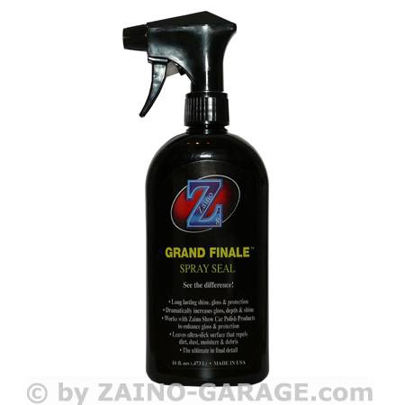

    Jetzt zum Schluss das aufsprühen Klicke auf die Grafik für eine vergrößerte Ansicht
Größe: 36,4 KB

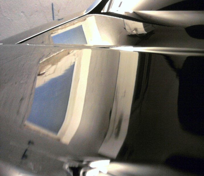

    Achtung! Das darf nicht antrocknen!! Wieder mit einem Microfasertuch auspolieren, fertig!!

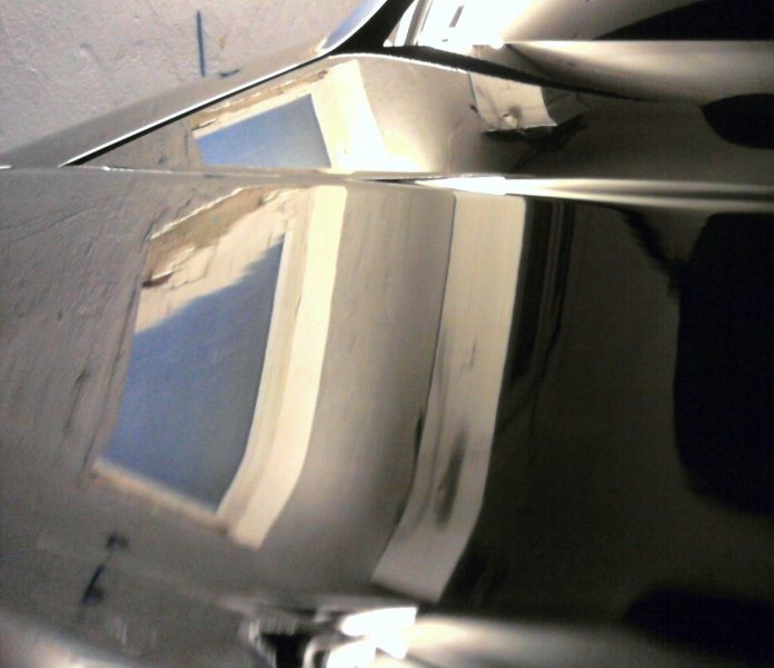

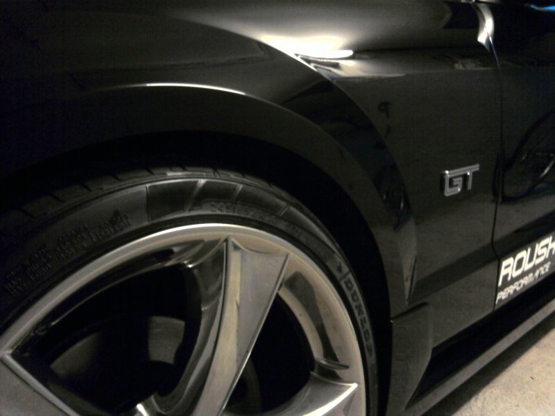

Größe: 57,6 KB
ID: 1648454 Klicke auf die Grafik für eine vergrößerte Ansicht
Ansichten: 3
Größe: 52,9 KB
Ansichten: 3
Größe: 47,5 KB

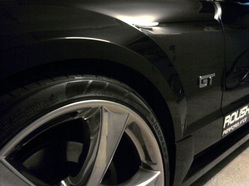

    Dann mal viel Spass... achja ich wurde schon gefragt ob das Auto neu ist, der Lack bzw. das Auto ist aber 4 Jahre alt!

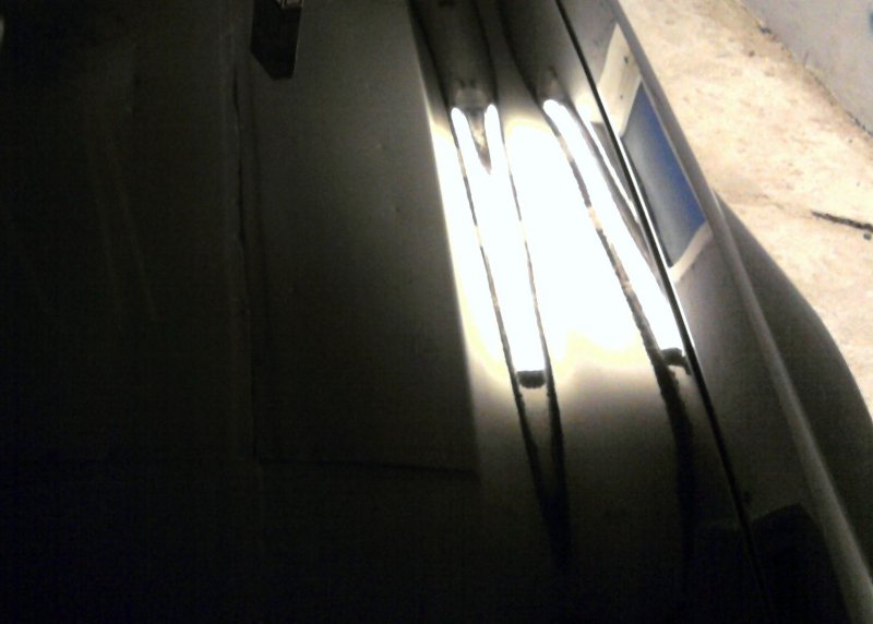

                    Was für mich aber, neben dem Glanz, wichtig ist,ist die Standzeit! Was bringt mir ein Produkt für 50 € wenn es nach kurzer Zeit flöten geht. Dann kommt es darauf an was man möchte, Wet Look oder einfach nur Glanz.

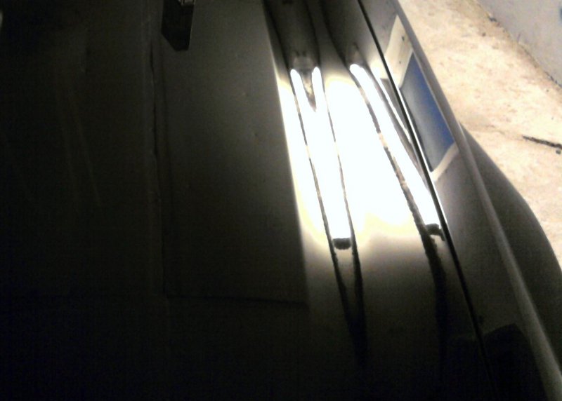

                    Letzten Freitag war ich bei einem befreundeten Aufbereiter der mir was,für mich,Neues gezeigt hat und auch gleich an meinem Auto getestet hat. Show Room Glaze von Kent. Einfach in der Anwendung und sehr ergibig
                    Der Wagen ist vorher 2x durch den Regen gefahren und sah dementsprechend aus und ich hatte es nicht mehr geschafft ihn für Samstag (Erdbeerkörbchen Treffen) zu waschen.
                    Kann man eigentlich nix gegen sagen, sorry,ist nur Handy Kamera
                    Zuletzt geändert von Sharky; 01.06.2010, 18:51.
