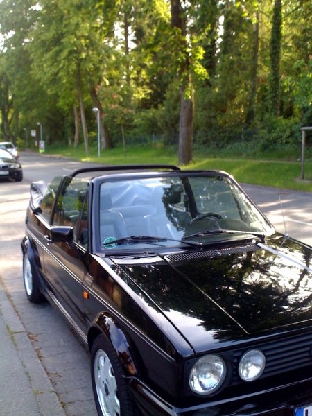

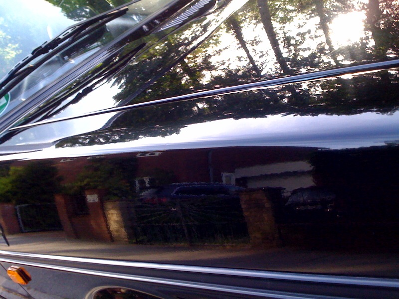

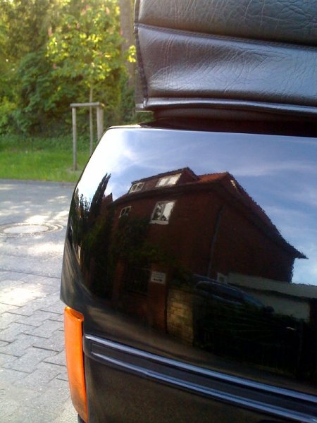

        Also, ums mal vorweg zu nehmen, ich bin ein sehr ungeduldiger Mensch mit wenig Zeit :-) einen ganzen Tag zum Waschen und Polieren hab ich nicht übrig bzw ist mir das einfach zu lang, trotzdem wollte ich meinem Auto nun mal zu ein bißchen mehr Glanz verhelfen, war mir aber natürlich bewußt, dass ich nicht so super Ergebnisse erzielen werde, wie ich sie hier oft bewundert habe, auch weil ich das alles zum 1. Mal gemacht habe.
        War zunächst in ner Waschbox und habs Auto erstmal sauber gemacht (Dauer ca. 30 Minuten mit Saugen).
        Dann hab ich mit der SSR2 poliert (wobei ich sagen muss, dass mein Lack wohl zu kaputt ist um da wirklich noch was mit rauszuholen insb. die Motorhaube, die ist einfach hin.... muss mir ev noch dieses Blackhole-Zeug oder ggf SSR3 besorgen), aber zumindest war der Lack nach dem polieren gut glatt (Dauer: ca. 45 Minuten).
        Dann hab ich den Sealant (EX) aufgetragen und das Zeug ist echt super, was mir als Frau sofort auffiel, das Zeug riecht sehr gut, liegt wohl am Wachs. Ich habs so ca. 30 Minuten einwirken lassen und dann auspoliert (also abgewischt) (Dauer insg. ca. 1 Std inkl. Innenraumreinigung während der Wartezeit).
        Alles in allem hab ich also so ca. 2,5 Std investiert und dafür war/bin ich mit dem Ergebnis sehr zufrieden. Der Glanz ist super, so sah mein Auto noch nie aus und auch in der Sonne sind keine Schlieren oder Hologramme zu sehen!
        Ach und dann hab ich ja auch noch das Spray & Gloss gekauft, das kann ich auch empfehlen. Gestern morgen war ein wenig Staub auf dem Auto, paar Spritzer S&G und mit so nem Buffer Towel abgewischt und schon strahlte alles wieder, macht, wie das EX auch in der Sonne keine Schlieren :-)
        Bin dann gestern auf der Autobahn in den dicken Regen gekommen und war auch vom Abperl-/Trockeneffekt ganz überrascht. Kaum war der Regen vorrüber, war das Auto vom Fahrtwind auch schon trocken (Wasserfleckenfrei).
        Fazit: ich werde mir an einem der nächsten Wochenenden mal ein wenig mehr Zeit nehmen und noch ein Schichtchen oder 2 von dem EX auftragen und hoffe dann auf ultimativen Glanz :-)
        Wie gesagt, ich war auf der Suche nach ner schnellen Lösung, die mir ein glänzende(re)s Auto verschafft und da kann ich den Poorboy's Kram nur empfehlen und die Leute, die mehr Zeit investieren und/oder sogar mit ner Maschine polieren können mit dem Zeug sicherlich noch viel, viel mehr aus ihren lacken raus holen.
        Hab ein paar Fotos gemacht, die ich heute abend noch hochladen werde, allerdings ist die Qualität eher mies (iPhone halt).
        Das einzige, was mir jetzt echt Sorgen bereitet, sind meine Felgen, ich hab da so fiese Spuren drauf, die ich einfach nicht weg bekomme.....

            @sharky: Ja, ich denke, dass es besser ist als vorher ist die Hauptsache. Mein Lack ist einfach fertig, der muss so bald wie möglich einfach neu (und der Lack wird dann von Anfang an gehegt und gepflegt!!), aber ich denke schaden kann es ihm nicht ihn jetzt wenigstens ein bißchen glänzen zu lassen.
            Sorry für die Fotoqualität, wie gesagt hatte nur das iPhone zur Hand.....
