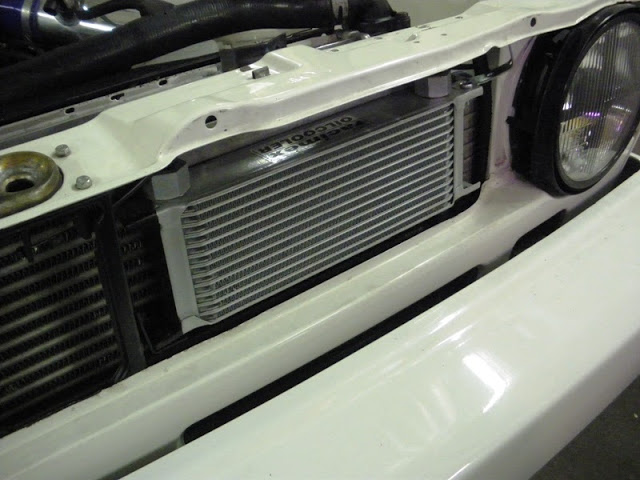

    Ich wollte nicht unhöflich wirken. Mir war wichtig das man den Ölkühler nicht sieht. Der Einbauort vor dem Getriebe ist natürlich nicht optimal aber ein bißchen Kühlleistung reicht mir ja schon. Hab den Kühler allerdings noch nicht angeschlossen, nur montiert um zu schauen wie es passt. Nächste Woche kommt dann der Ölwechsel und der Anschluss. Ich habe den originalen GTI Kühler genommen.

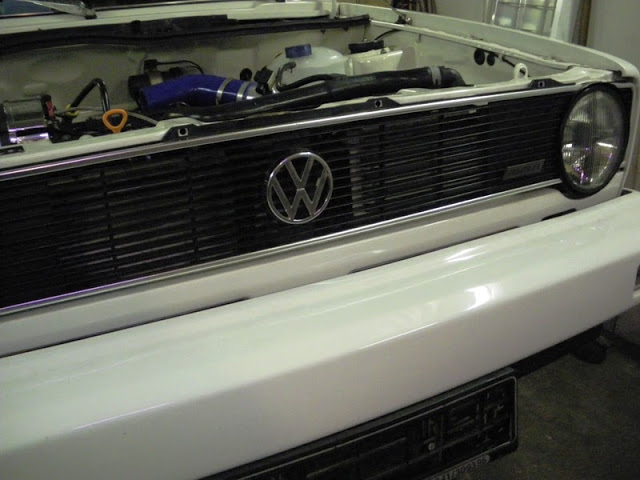

      Hinter dem Grill paßt's auch..!! Hatte das damals so in meinem G60 Cabrio.. Ölkühler, LLK & anschließen der Wasserkühler.
      Alles recht eng aber das funktioniert..
        So hab ich es auch nicht verstanden ;) ich werd mal versuchen ihn irgendwo hinter der Stoßstange zu platzieren! Erstmal muss ich mal schauen warum der Motor so unruhig läuft..

            Da passt bei mir leider nichts mehr hin weil der LLK die komplette Front einnimmt ;)

                Hatte auch einen Sprinter-LLK drin, der die ganze Front einnahm.. paßte trotzdem & funktioniert so seit Jahren nach wie vor.
                Du hast ja einen 7-Reihen Ölkühler verbaut.. der sollte eigentlich unter'm Schloßträger Platz finden.

                    könnte sein das für den originalen GTI-Oelkühler noch einen halter liegen habe womit man den dann stehend neben den Wasserkühler montiern kann.
                    Komme aber eben gerade nicht an meine Schätze ran weil ich im Keller nicht zutretten kann.

                      Du schreibst weiter oben, dass du nen LLK vorne drin hast, daher geh ich mal von aus, dass du nen G verbaut hast???
                      Wenn ja, wird der GTI Kühler stehend neben dem Wasserkühler so keinen Platz haben. An der Stelle passt der Lader grad so hin neben dem Wasserkühler.
                      • #71
                        Det GTI Kühler passt nicht neben den LLK. Entweder vors Getriebe oder dann wie Arek oder Classic Liner.
