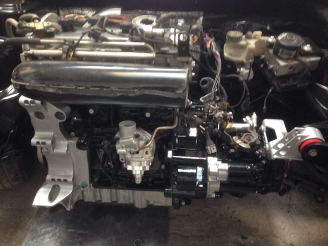

                      • Klicke auf die Grafik für eine vergrößerte Ansicht
Größe: 323,4 KB
                        Am Anlasser und dem Getriebe, kann man das Farbkonzept sehen.
                        Getriebe schwarz, Anlasser silber und schwarz.

                          • Ich bin aktuell am schauen, wegen den Drehmomentstützen, der Halter hinten gefällt mir nicht, der Vorne genauso wenig.
                            Hab mich mitem Luigi schon unterhalten und mir bisjen was angeschaut, dann muss ichs Auto halt wieder aufbocken.
                            Ich denke "zwei Stahlplatten", mit nem Gummi dazwischen, entspricht auch nicht mehr dem aktuellen Technikstand.
                            Die unendliche Geschichte 1.8t.
                            http://www.golfcabrio.de/forum/showt...274#post927274
                            • AW: 1.8T Feierabendprojekt hydr. Kupplung, ABS und co.
                              Es gibt ja einige Möglichkeiten,das vordere und hintere Lager zu ersetzen.Man sollte es nur nicht zu hart machen,sonst brummt und vibriert das ganze Auto.
                              • Genau, darum gehts ja. Es soll alles "human" sein.
