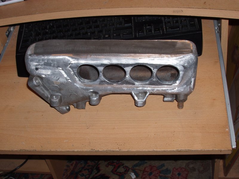

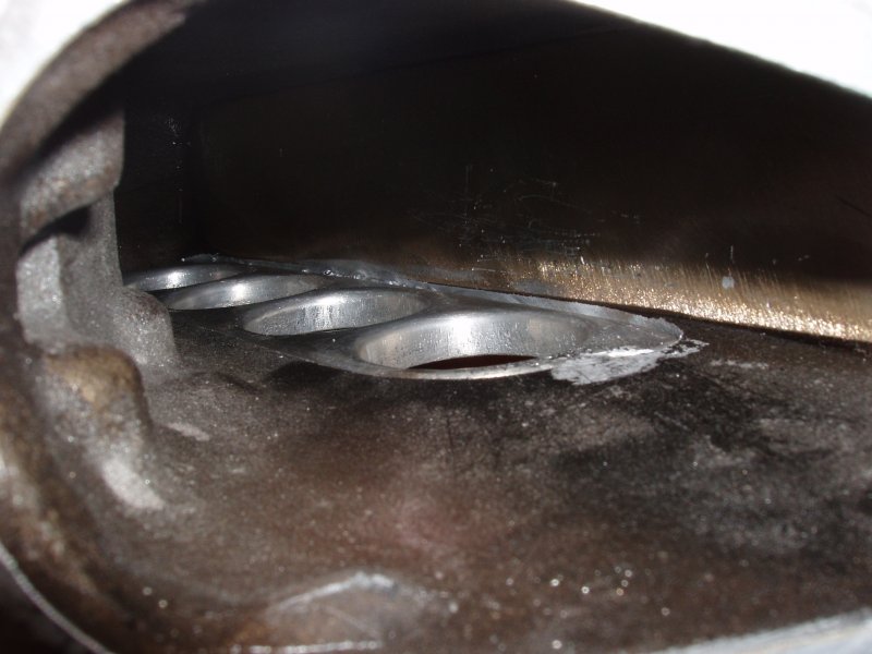

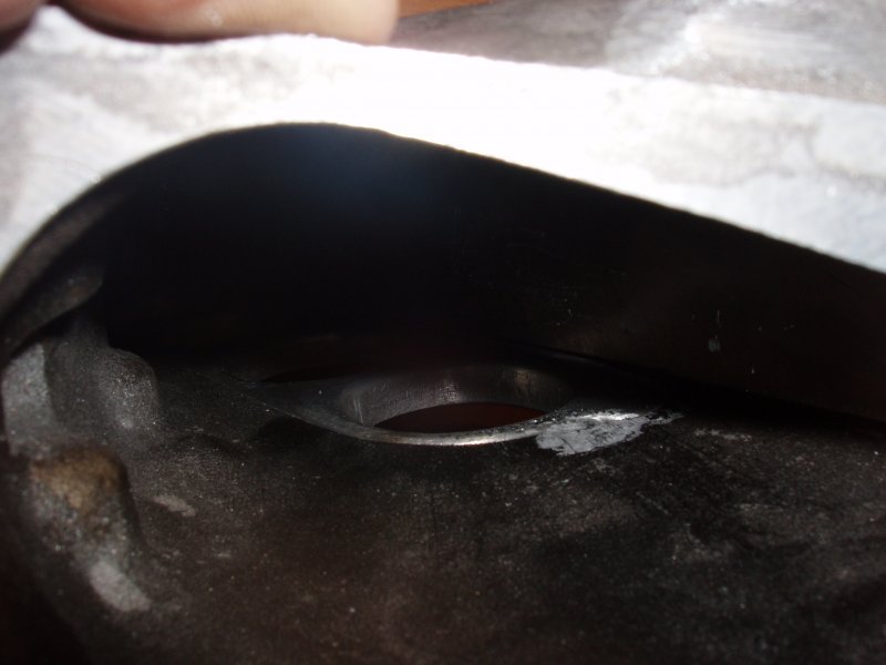

Ursprüglich wollte ich sie 2tlg. machen, stellt sich aber schwieriger raus, als ursprünglich gedacht.3 Löcher kann ich übernehmen(innen), jedoch aussen fehlen 2 und die kann ich nicht einfach weglassen, von daher, 2tlg. hat sie auch keinen montage nutzen, da man so eigtl überall ran kommt.
von daher..
'83 Golf 1 Diesel H
'79 Golf 1 GTI G60 H
AW: Golf 1 G60 SLC wird Querstrom G60Q
Das stimmt schon,
wenn man vorher alles bearbeitet hat, dann kann sie auch einteilig werden
... . Evtl. findet sich noch eine Lösung, die aber mit 2x neuen Flanschplatten gelöst werden müsste inkl Stehbolzen.Mit der Ganzen Konstruktion könnte ich dann Probleme mit dem G-Lader/Haube bekommen.

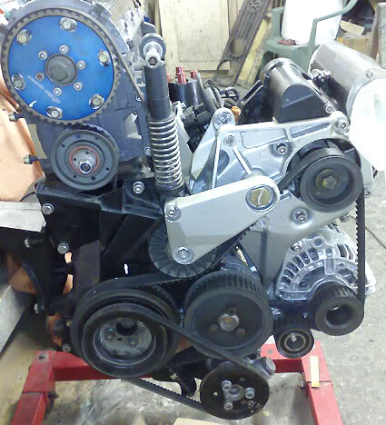

echt interessanter Umbau!!
Wegen der Lima. Ein User im golf1.info baut sein Cabrio auf 16VG60 um. er hat die Lima unten den G-Lader gesetzt. Geht halt nur wenn man keine Servo fährt.__________________
Chromen... Pulvern... Sandstrahlen...
Dreh-Frästeile... Bremsen überholen...
Einfach anfragen!
Ja, das hab ich schon gesehen,
also Platz für die Lima unten ist schon da, auch für die Servo, da habe ich hier mehrere Bilder.Stellt sich bloß die Frage, ob die Lima über KuWe/Servo oder G-Lader etc angetrieben werden soll.Auch die Lima selber steht noch offen, 16V Lima würde sich anbieten (hab ich aber keine), 90A G60 muss schon mehr angepasst werden(hab ich) oder eine vom G3.
Einzige Sorge: Platz zum Träger nach vorne, da habe ich noch keine Ahnung..Zuletzt geändert von kapfi; 21.11.2010, 21:18.
