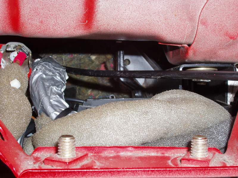

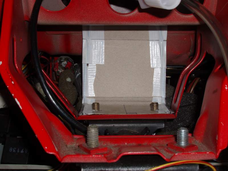

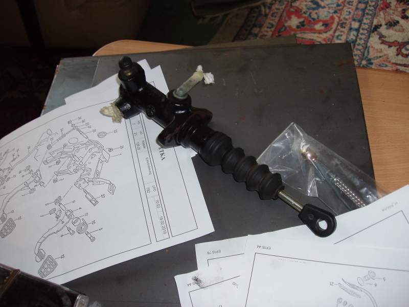

    danke,
    ich hoffe auch, dass es dann keine haltbarkeits probs mehr geben wird und sich der aufwand lohnen wird....

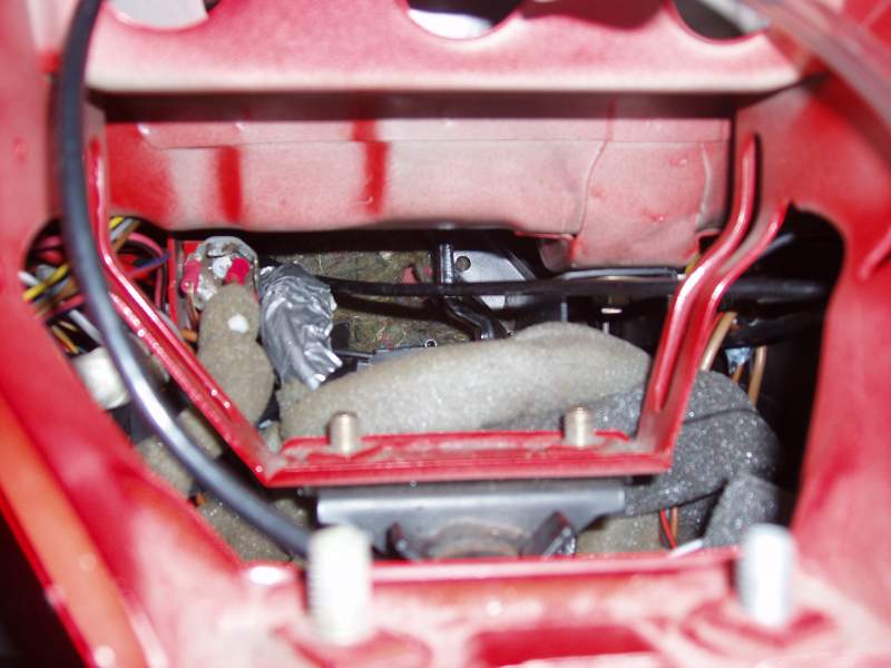

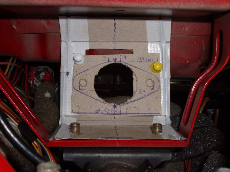

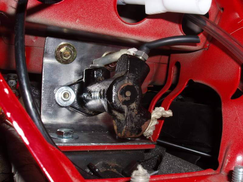

    bastelstunde war mal wieder :
Größe: 49,5 KB
Größe: 92,5 KB
Größe: 46,7 KB
Größe: 50,4 KB
    sollte also eigtl alles schön fluchten

      Ich bezweifel immer noch, das dein Problem mit den Kupplungsseilen an der Kupplung liegt. Aber schöne Bilder zum Umbau auf Hydraulische Kupplungsbetätigung.
      • AW: 27.2 Hydrokupplung zieht ein....
        deckt sich ziemlich mit dem Einbau den ich gemacht habe.... einzig der Schlauch zur KAltluftdüse links passt dann nichtmehr
        Ghost.... da der Zylinder höher liegen wird als der BKV funzt das mit dem Bremsflüssigkeitsbehälter mit Abgang für Kupplung nicht.
        HAbs ja auch so verbaut .... und mit einem Motorradbehälter neben dem Motorsteuergerät ist das entlüften simpel ( hab ja auch 35i Geraffel drin und der Geber hat ne Entlüftung)
        Bei Dieser Anordnung kann mann mit einem Schlauch vom Bremssattel zum Nehmer die Bremsflüssigkeit hineinpumpen und die Luft steigt nach oben in den Behälter... einfach langsam Pumpen bis der Behälter voll ist ..... fertig ;)

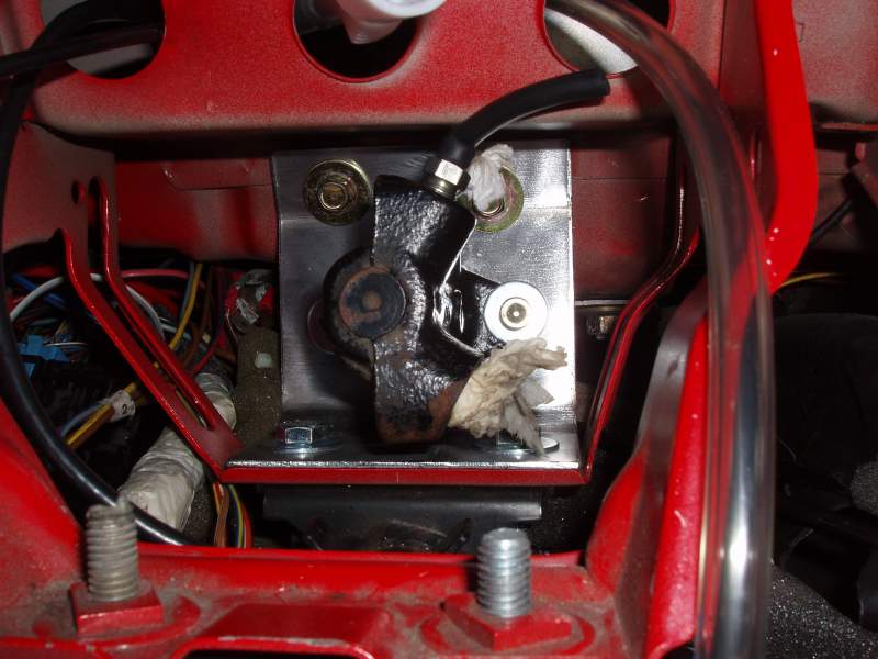

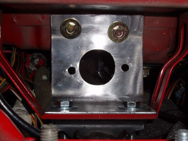

          es geht weiter...:
Größe: 57,9 KB

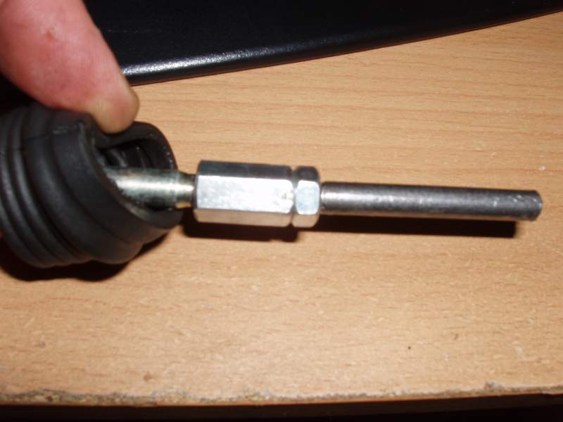

          danke nochmal an SirRenne, der mir den halter nach meinen vorgaben gefertigt hat 8).es wurde aber 2mm anstatt 3mm blech benutzt...nachher mehr..

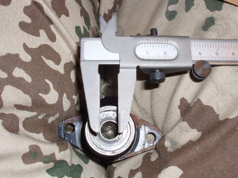

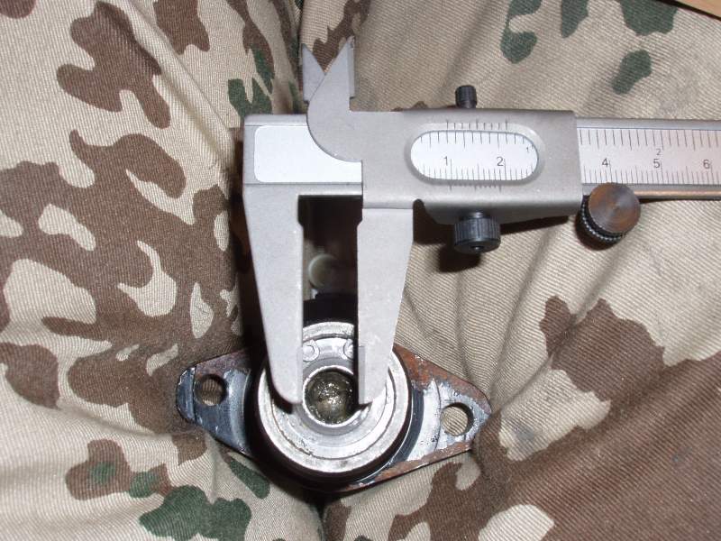

          sooo,
          soweit so gut,
          einstellung von der hubstange passt, hab dazu auch den durchmesser am zylinder geändert (+1mm) und eine eigenbau haubstange verwendet...

          morgen will ich die leitung verlegen.bin selbst gespannt wo ich sie durch bekomme..
          Zuletzt geändert von kapfi; 05.03.2010, 17:49.
          '83 Golf 1 Diesel H
          '79 Golf 1 GTI G60 H
          • AW: 05.3 Hydrokupplung zieht ein....Zylinder sitzt
            Entweder da wo das Kupplungsseil war .... oder eines der Gummis neben den beiden KAbelbäumen...
              da wollte ich es anfangs auch durch haben(da wo ehemals der kupplungszug durch läuft), da passt aber die orig. leitung vom 35i nicht..
              baue morgen die mittelkonsole aus und guck ob sich da nicht was drehn läßt, weil ich NICHT die kniee strebe ausbauen will.
              desweitern muss ich sehr " links" bleiben weil es sonst probleme mit der claus von essen schaltung gibt.
