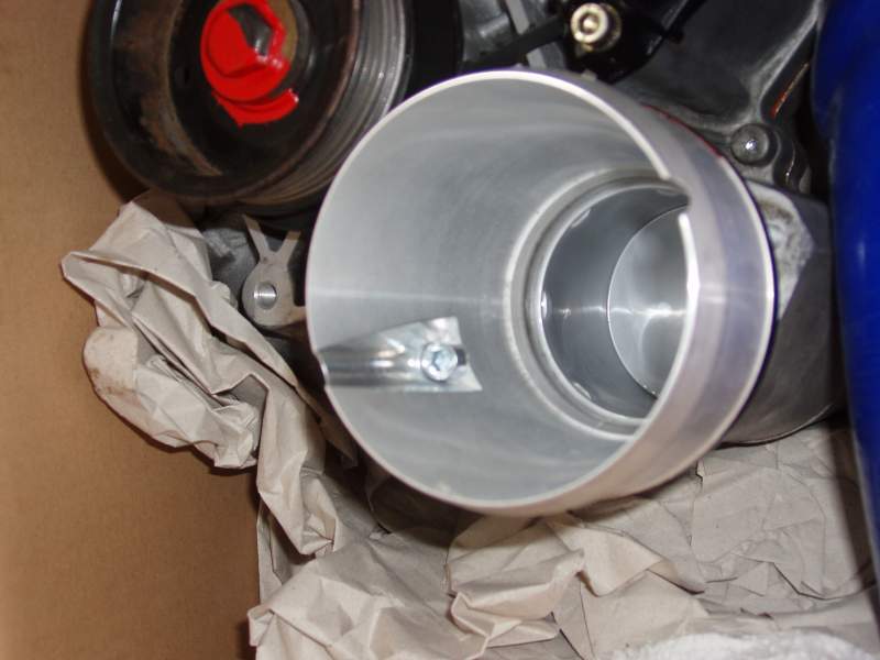

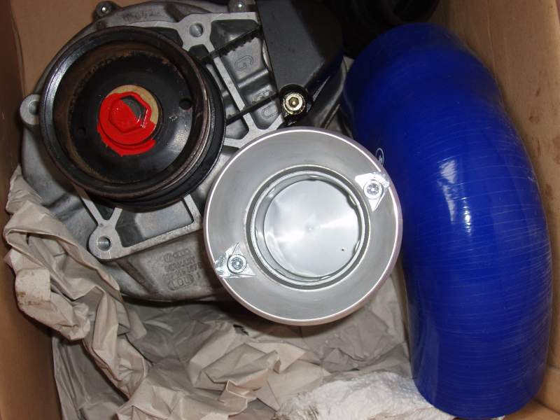

    Willst du das Bypaßrohr weg lassen???Ist gar nicht gut......
    Ach Andre der Luftfilter kommt in ein Ölbad

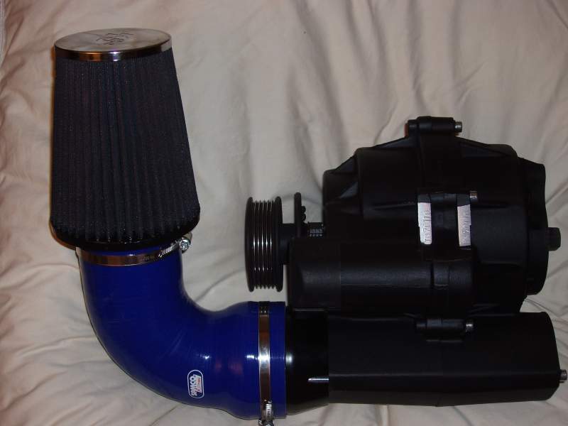

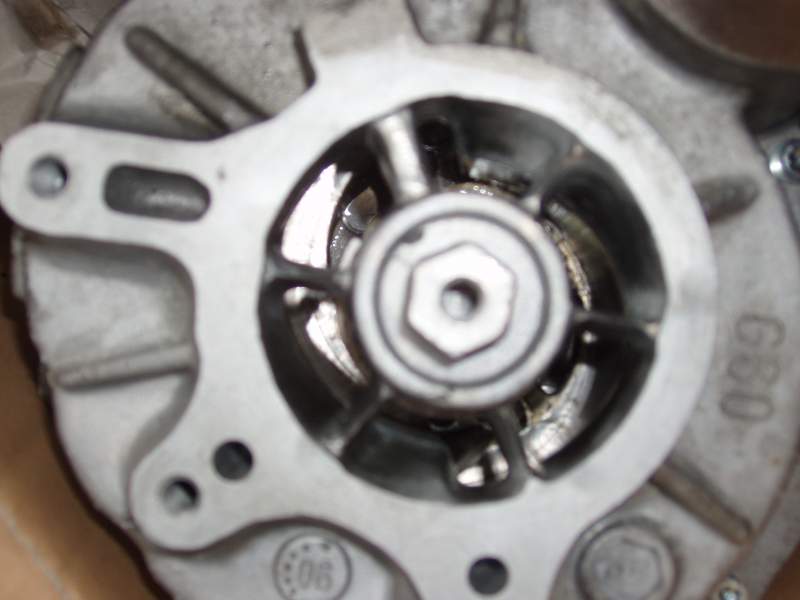

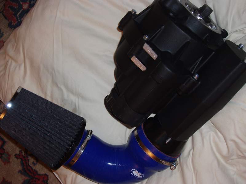

      Also,
      aufgrund dem hier:
      "Habe meinen G bei RPM überholen und RS bearbeiten laßen
      -> 3 Jahre (5tkm,davon fast die Hälfte Einfahrzeit, orig LRD) gefahren und zur Durchsicht zu Toby geschickt,
      einfach routinehalber (LD war bei 0,6-0,7 Bar,also an Leistung hat es nicht gefehlt)
      und da kam`s dann, als der Lader geöffent wurde
      - Dichtleisten abgenutzt(+ eingegangen) und Simmeringe sind leicht schräg eingesetzt (->Ölverlust gefunden )
      - Einlaßhälfte: "billiges" Lager mit Metall-Käfig.
      - Verdrängerlager = original * -> großes Lagerspiel
      - Lager im Auslaß ist original *
      *= altes ausgenudeltes Lager,NIX NEU !!
      - keine RS Bearbeitung"
      habe ich meinen G zu Theibach geschickt,
      - er wurde komplett überholt
      - RS bearbeitet (Nebenkanal offen, nein habe keine Fotos von der Bearbeitung)
      -LRD ist orig.
      und er Bypass bleibt auch offen, den Verschluß habe ich nur beim Versand/Lagerung drauf...
      und Lufi Öl/Reiniger habe ich hier alles genung da;)
      kapfi

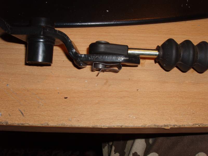

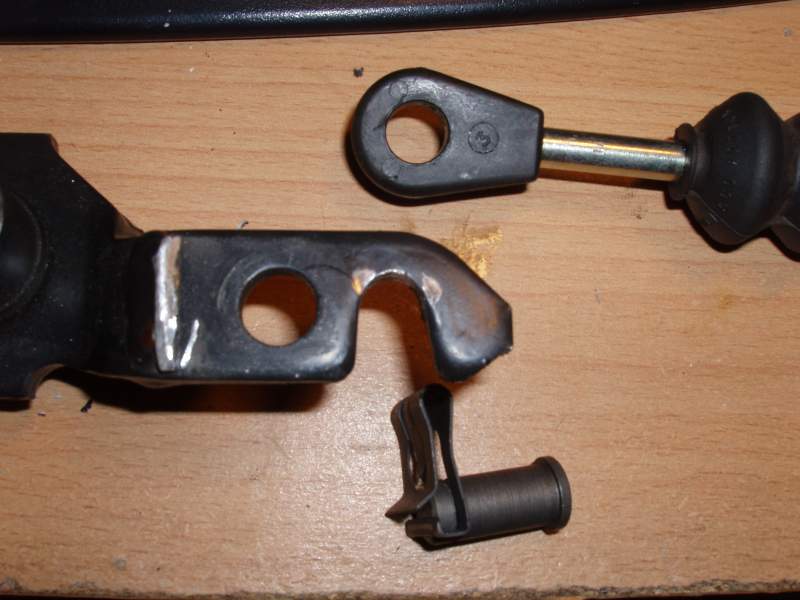

                  hab mal angefangen mit dem umbau auf hydrokupplung vom passat 35i, da die angelegenheit mit der mech. kupplung in verbindung mit der sinterkupplung nicht lange gehalten hat...(züge verabschieden sich )
                  soweit muss man dafür nur das a-brett ausbauen, mehr nicht, man kommt so überall hin
                  als erstes kupplungszug raus,
                  mech. lagerbock raus und gegen einen hydr. nehmerzylinder getauscht(gibt einen mit 80mm und 82mm hubstange und ich benutze eine 92mm`..JETZT eine 88mm)
                  kupplungspedal ausgebaut,
                  und den seitlichen halter abgetrennt damit der bolzen u. die sicherungsklemme vom golf 2 passt:
Größe: 49,5 KB
Größe: 41,6 KB
                  sicherungsklemme nicht ganz drauf
                  den halter, um den geberzylinder zu befestigen, werde ich morgen fertig machen und am montag aus 3mm stahlblech fertigen laßen.
                  den geberzylinder wollte ich einstellbar machen.
                  problem:hubstange ist m7.hatte keinen m7 gewindeschneider da und der teilefuzzi hatte auch keinen,also "eigenbau" hubstange aus m6 stahlrohr ...bilder folgen noch

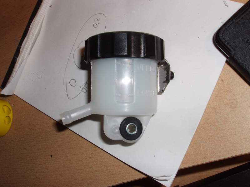

                  den zusatzbehälter wollte ich ursprünglich vom golf 2 o. audi 80 nehmen(ohne abs),die hatten einen abgang dran,jedoch wollte ich das dann nicht wg der entlüftung.hab mir dann einen von der neuen yamaha besorgt:

                      Schöner Aufwand Ich habe keinerlei Probleme wegen Kupplungsseil, okay fahre auch keine Sintermetall Kupplung. Frage, wieso baust du einen extra Zusatzbehälter für die Kupplungsbetätigung und nimmst stattdessen einen Vorratsbehälter vom G3 VR6 mit dem Abzweig für die Kupplungsbetätigung? Den Grund wegen der Entlüftung verstehe ich da nicht ganz.
                      • AW: 27.2 Hydrokupplung zieht ein....
                        hatte ja den vom g2/audi 80 in planung.vom audi hab ich hier auch liegen,aber:
                        wenn ich mit nur einen vorratsbehälter(bremse UND kupplung) habe und ich meine bremse maschinell entlüfte, müsste ich jedes mal mein a-brett ausbauen und an den zylinder zu kommen(nippel)....und darauf habe ich keinen bock.
                        somit finde ich die lösung mit dem externen behälter pflegeleichter
                        und ich behaupte mal,das ein umbau auf hydr.kupplung sogar billiger ist als auf die mit mech. varinate.also vllt interessant für dich ;)
                        kapfi
