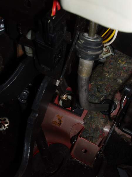

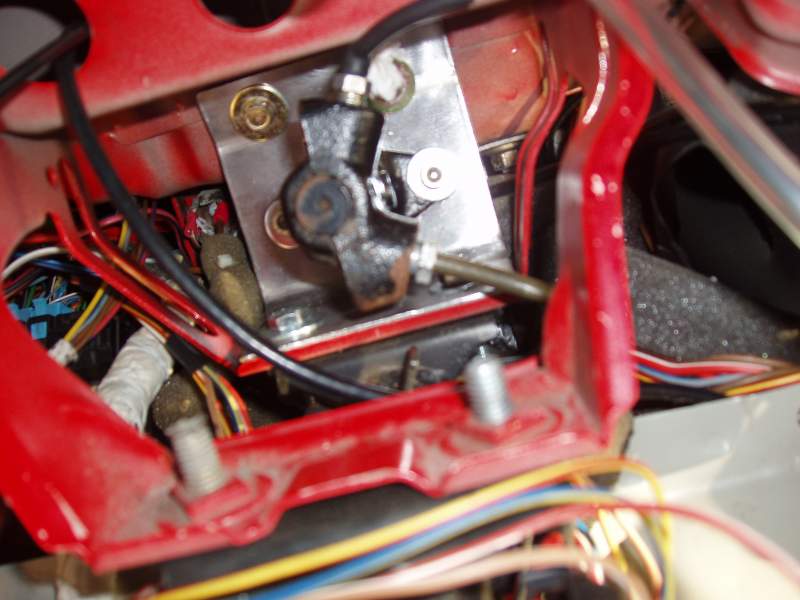

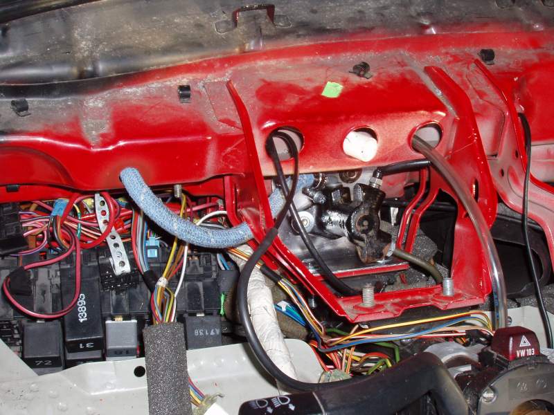

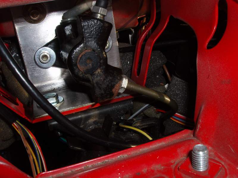

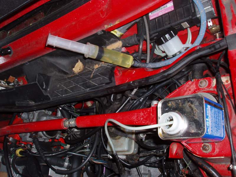

hi smatty,
hab die teile aus einem 2e 35i:
-geberzylinder
-nehmerzylinder
-druckleitung
teilenummern habe/sehe ich nicht mehr, aber
wenn du die bildtafel
"GO 1991 HG 7 UG 21 Bildtafel 126-20" hast waren das
teil: 7 , 6 , 30, 13, 19 und für mich 2x 29.
hoffe es geht auch so..
noch rostschutz drauf und die dichtung rein
dabei hab ich mir eine schöne blutige beule am kopf geholt, als ich an der lenksäule hängen geblieben bin und man sieht schön das gewinde...

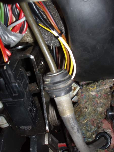

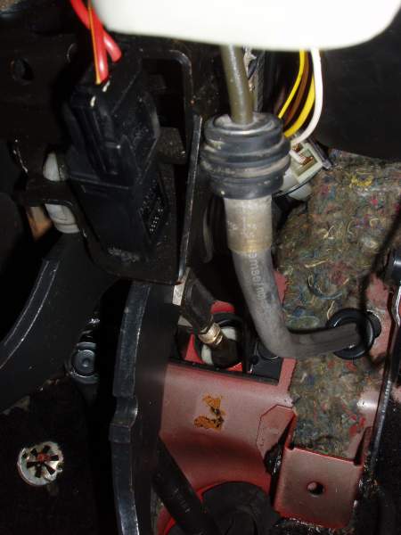

nächstes problem:
drucklose leitung vom vorratbehälter zum zylinder.mein teile fuzzi bekommt auch nicht (sandtler hat sowas,will es aber jetzt
also bei vw 2 mal die orig. golf 2 leitungen bestellt .die werde ich mit kupferrohr verlängern....
dann noch leitung zum nehmerzylinder biegen.
also mal luren ..
