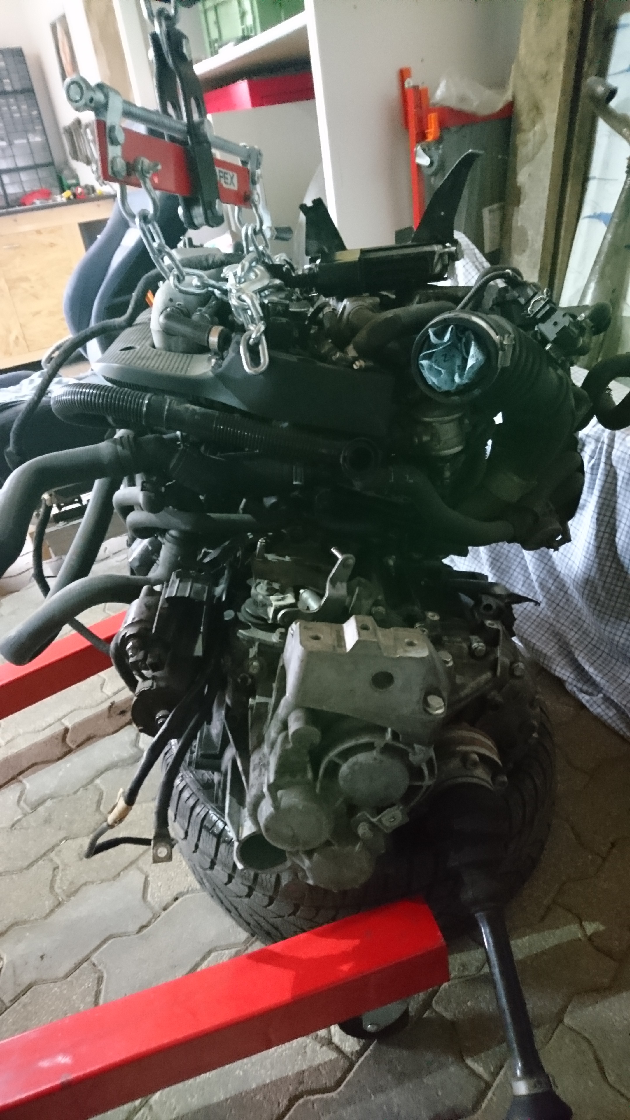

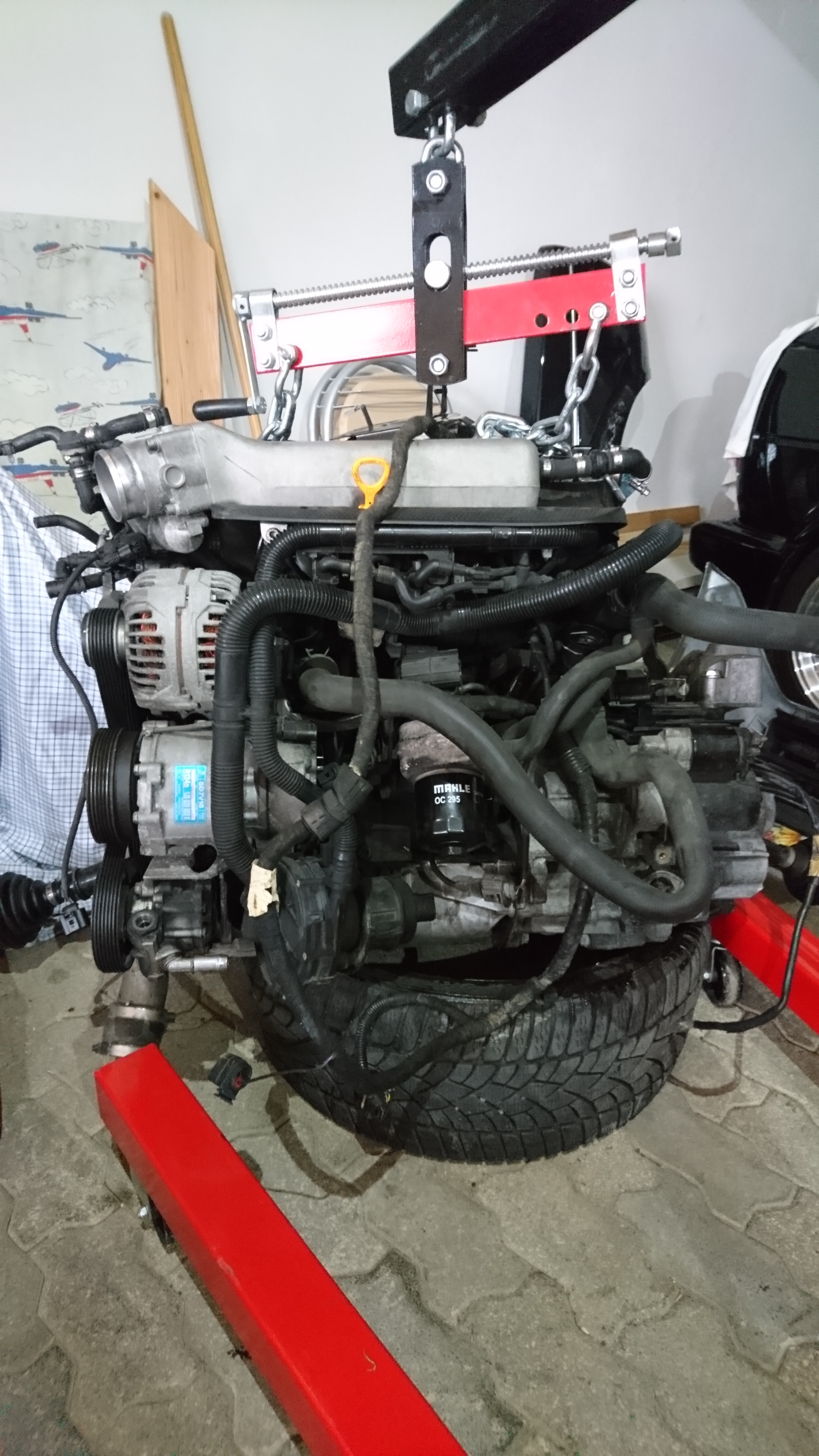

        gestern war ich nun den 1.8T Motor anschauen und habe ihn auch gleich mitgenommen.
        Somit steht nun fest, dass es dieser Motor wird. Es handelt sich um einen 1.8T mit dem MKB ARY.

        Das E-Gas soll mit übernommen werden. Das derzeit noch verbaute 6-Gang-Getriebe (GKB: FMT) wird jedoch nicht mit übernommen.
        Als nächstes werde ich mich mal mit der Elektrik befassen und schauen, welche Kabel an welche Stelle gehören und wie ich den originalen Motorkabelbaum auf die originale ZE adaptiert bekomme. (oder ist das identisch wie bei einem MKB:AGU?)
        Bei dem E-Gas muss ich mir jedoch noch genauer anschauen, wo dieses angeschlossen wird, da war der originale Kabelbaum leider nicht dabei.
        Wenn jemand einen Schaltplan von dem Motor (MKB: ARY) hat und diesen auch weitergeben würde, wäre es klasse wenn er sich meldet.
        Ob ich die Sekundärluftpumpe und das Aktivkohlefiltersystem übernehme, weiß ich noch nicht.
        Passend zu dem stärkeren Motor soll dann auch die Bremsanlage auf 312mm vorn und 256mm hinten umgebaut werden.
        Grüße Martin

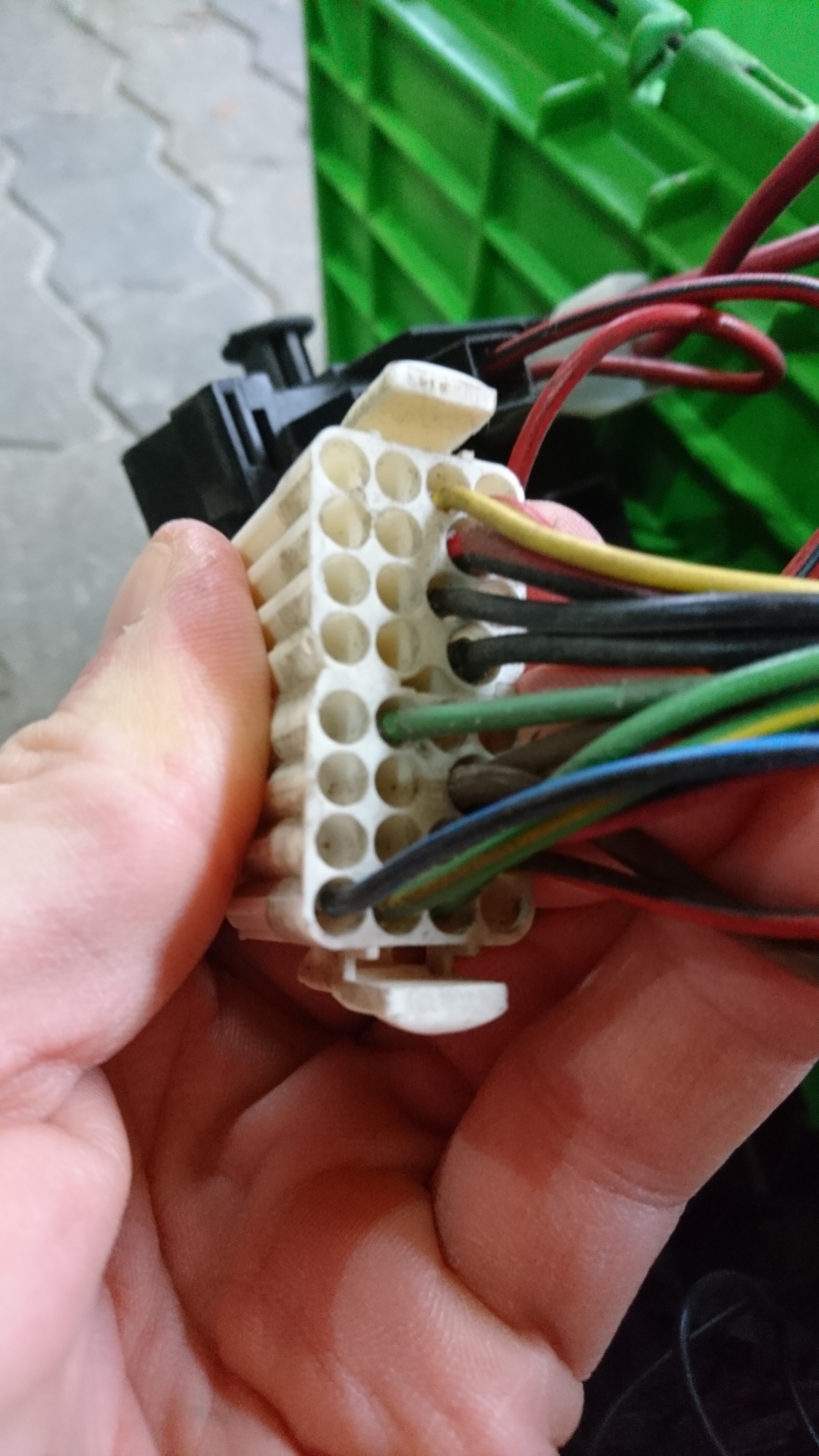

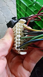

                Du meinst also, den kompletten Kabelbaum vom Spender mit Sicherungen und Innenraumkabelbaum? Oder versteh ich das falsch?
                Ich wollte eigentlich die fünf Stecker vom Motorkabelbaum des Spenders, an den weißen Stecker vom Cabrio bringen und den Rest so lassen. Oder hab ich einen Denkfehler?

                  Die Motoren haben gefühlte 400 aktoren und Sensoren ..... die Karosse 5 Schalter und 6 Leuchten ..... mir war der Weg den kompletten Spenderkabelbaum zu nehmen eben lieber und einfacher . Zumal die Kabelfarben der Leuchten und Schalter zu 99% überein stimmen ..
                  Die 5 Stecker da habe ich aber aus Platzgründen abgeschnitten und direkt verlötet, für diese Steckerbox ist im 1er keinen Platz ( sitzt im G4 /TT da wo der 1er das Heizungsgebläse hat)
                  Die 5 Stecker ( so aus dem Kopf heraus) gehen zum EGas, Klimaanlage , ABS usw....
                  Habe den Orig Kabelbaum im Raum ausgebreitet und alles heraus gestrippt was ich nicht haben wollte ( ABS , ESP usw) Einige TÜVer bestehen inzw. aber auch auf Einbau von ABS ..... da könnten die zusätzlichen G4 Kabel hilfreich sein ....
