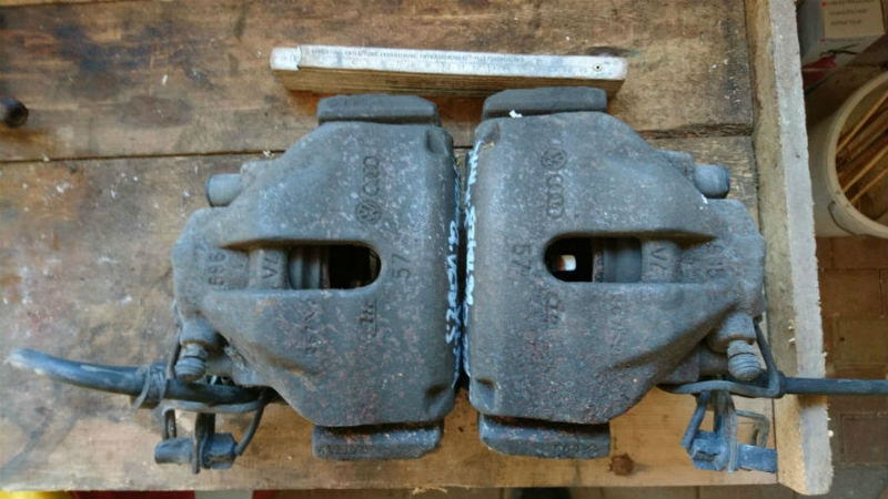

    Die Bremse wird also auf der Vorderachse 312mm und auf der Hinterachse 256mm betragen.
    Vorn wird es mit dem ATE 57 Sattel und dem Epytec-Adapter umgesetzt.
    Hinten werde ich die LK 5x100 Variante mit der Adapterplatte vom Lupo, dem Achszapfen vom Polo 6N2 und der Nabe vom Polo 9N realisieren.
    Der Bremssattel wird der Girling38 aus dem S3 werden.

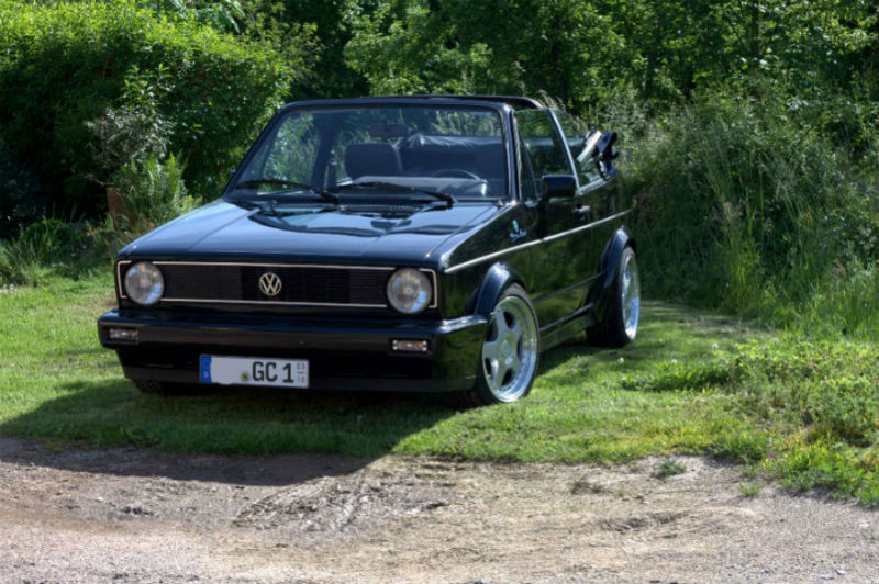

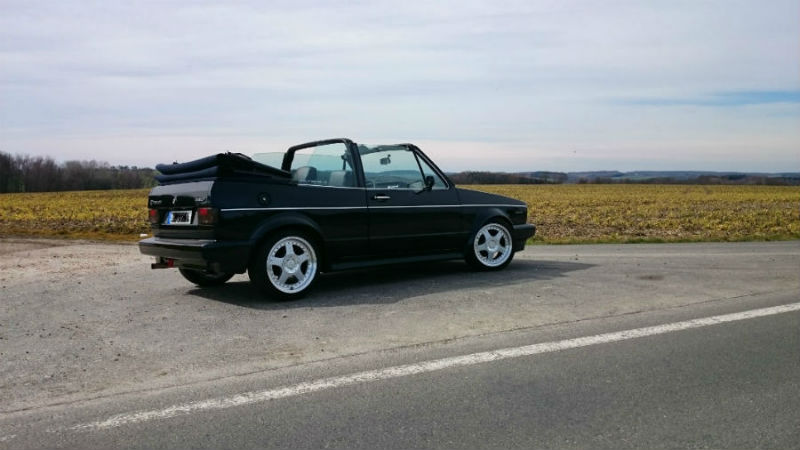

    Jetzt erstmal ein zwei Bilder, wie das Cabrio derzeit aussieht.
    Klicke auf die Grafik für eine vergrößerte Ansicht  Name: 7307-kleiner.jpg Ansichten: 1 Größe: 118,2 KB ID: 1995276
    Klicke auf die Grafik für eine vergrößerte Ansicht  Name: DSC_0215 kleiner.jpg Ansichten: 1 Größe: 54,6 KB ID: 1995277

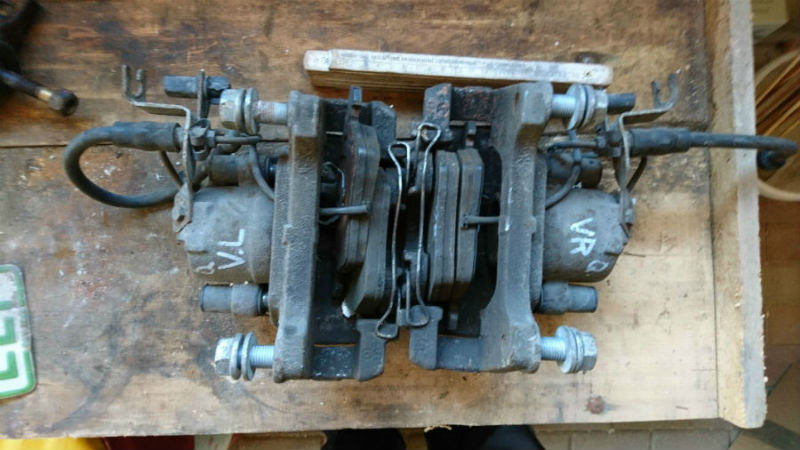

    und hier sind die Bremssättel für vorn.
    Klicke auf die Grafik für eine vergrößerte Ansicht  Name: vordere Bremssattel.jpg Ansichten: 1 Größe: 75,1 KB ID: 1995279
    Klicke auf die Grafik für eine vergrößerte Ansicht  Name: vordere Bremssattel-2.jpg Ansichten: 1 Größe: 76,2 KB ID: 1995278

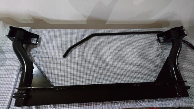

                    Soooo.....hier geht es auch in kleinen Schritten weiter.
                    Ich habe die Hinterachsen und den Stabi vom pulvern geholt.
Name: K640_Achse und Stabi - Kopie.JPG
Ansichten: 138
Größe: 69,6 KB
                    Ich werde nun nach und nach die Teile für die Bremse an der Hinterachse und den Bremssatteladapter für die vorderen Sättel bestellen. Danach werde ich alles zusammenbauen.
