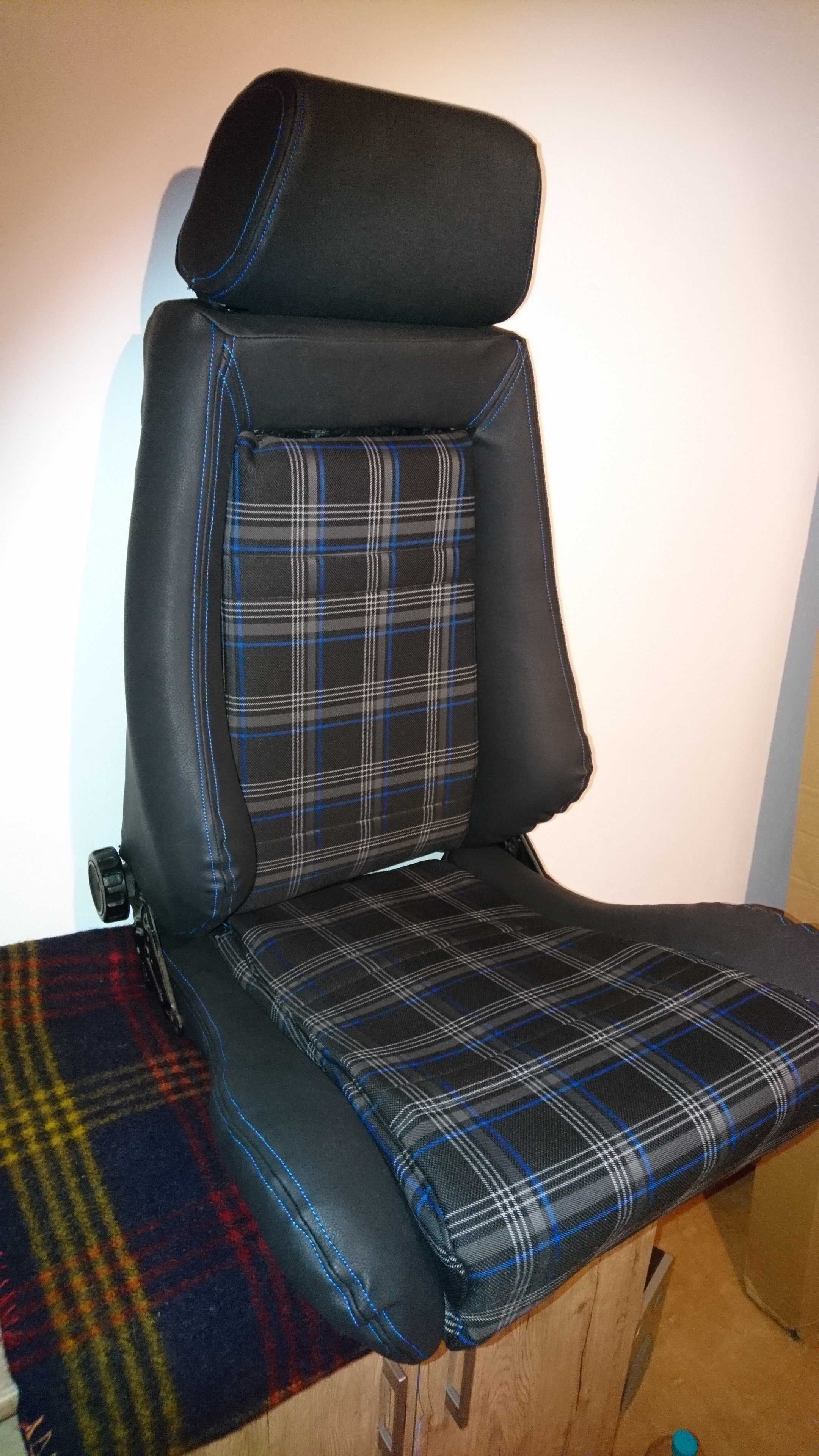

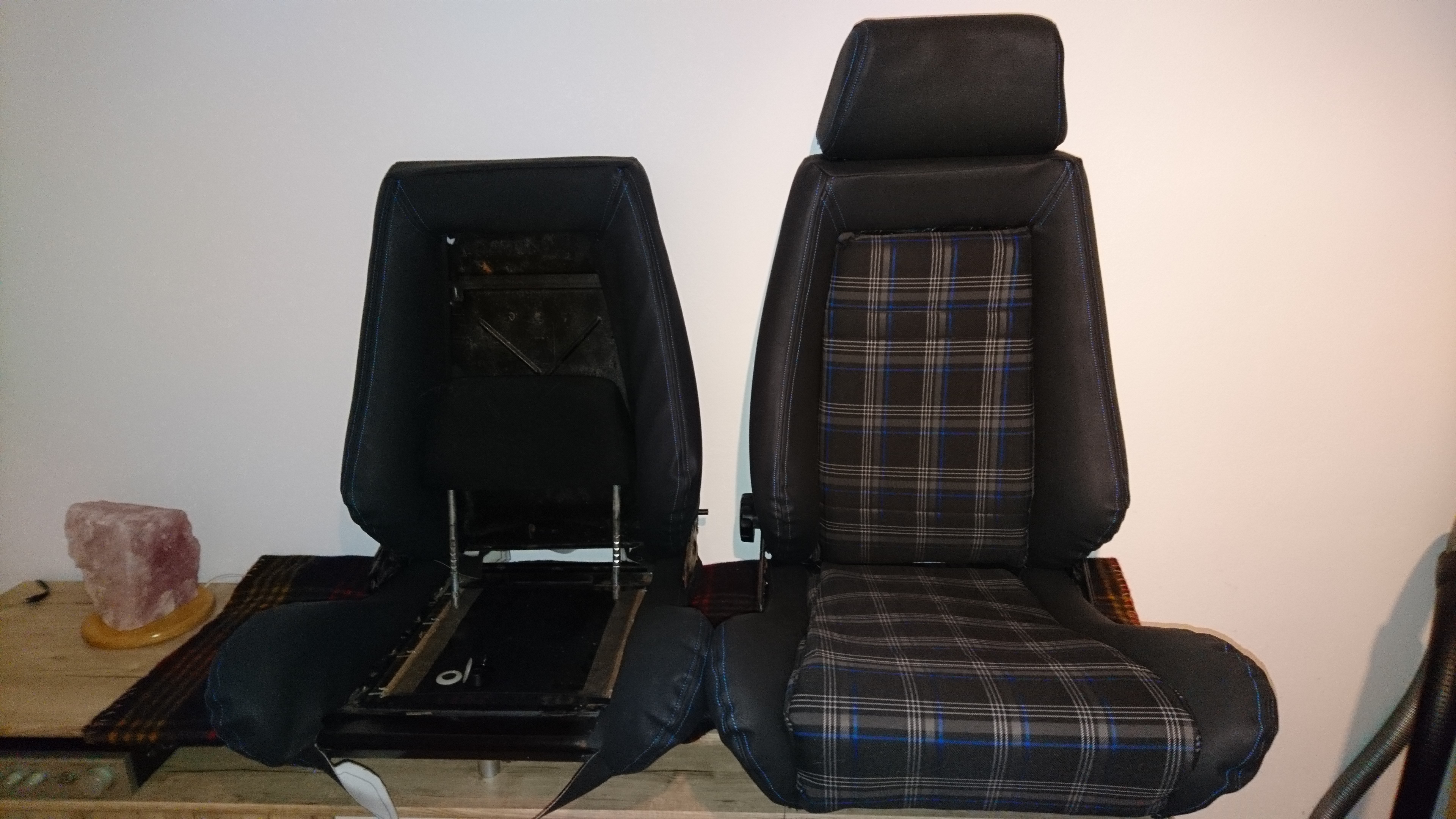

            da es mit der Bremse derzeit nicht so richtig voran geht, hab ich mal an einer anderen Stelle weiter gemacht.
            Bin mal gespannt wie die Sitze sich dann im Cabrio machen.
            Zur Zeit hab ich die Sitzkonsolen von einem 2er Golf, ich such aber welche aus dem Corrado oder Scirocco 2. Damit werd ich wohl noch ein Stück tiefer kommen. Die derzeitige Sitzposition gefällt mir noch nicht.

                  Hast Du die Sitze selbst bezogen und die Bezüge genäht?
                  Wenn nicht hoffe ich, dass Du für die Sitze nur ein Trinkgeld bezahlt hast.
                  Gruß André
                  • #24
                    Zitat von saxcab
                    Hast Du die Sitze selbst bezogen und die Bez�ge gen�ht?
                    Wenn nicht hoffe ich, dass Du f�r die Sitze nur ein Trinkgeld bezahlt hast.
                    War der erste Versuch von mir selbst. Aber für konstruktive Kritik bin ich gern offen.
                    Gesendet von meinem F5321 mit Tapatalk
                    • #25
                      Dann hast Du gute Arbeit geleistet und verdienst Respekt. Klar könnte man das noch optimieren, Meister fallen nun mal nicht vom Himmel.
                      Gruß André
                      • #26

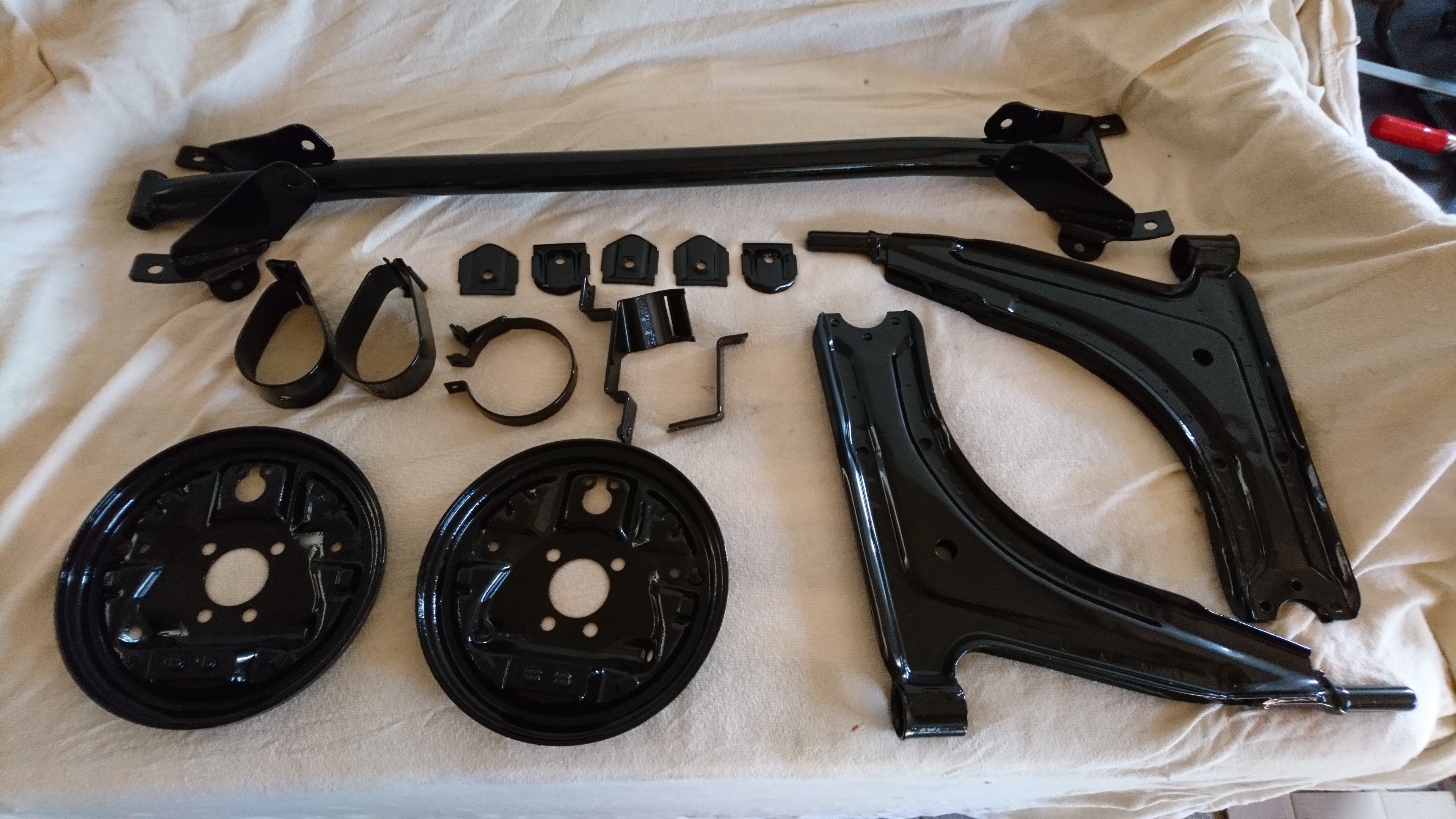

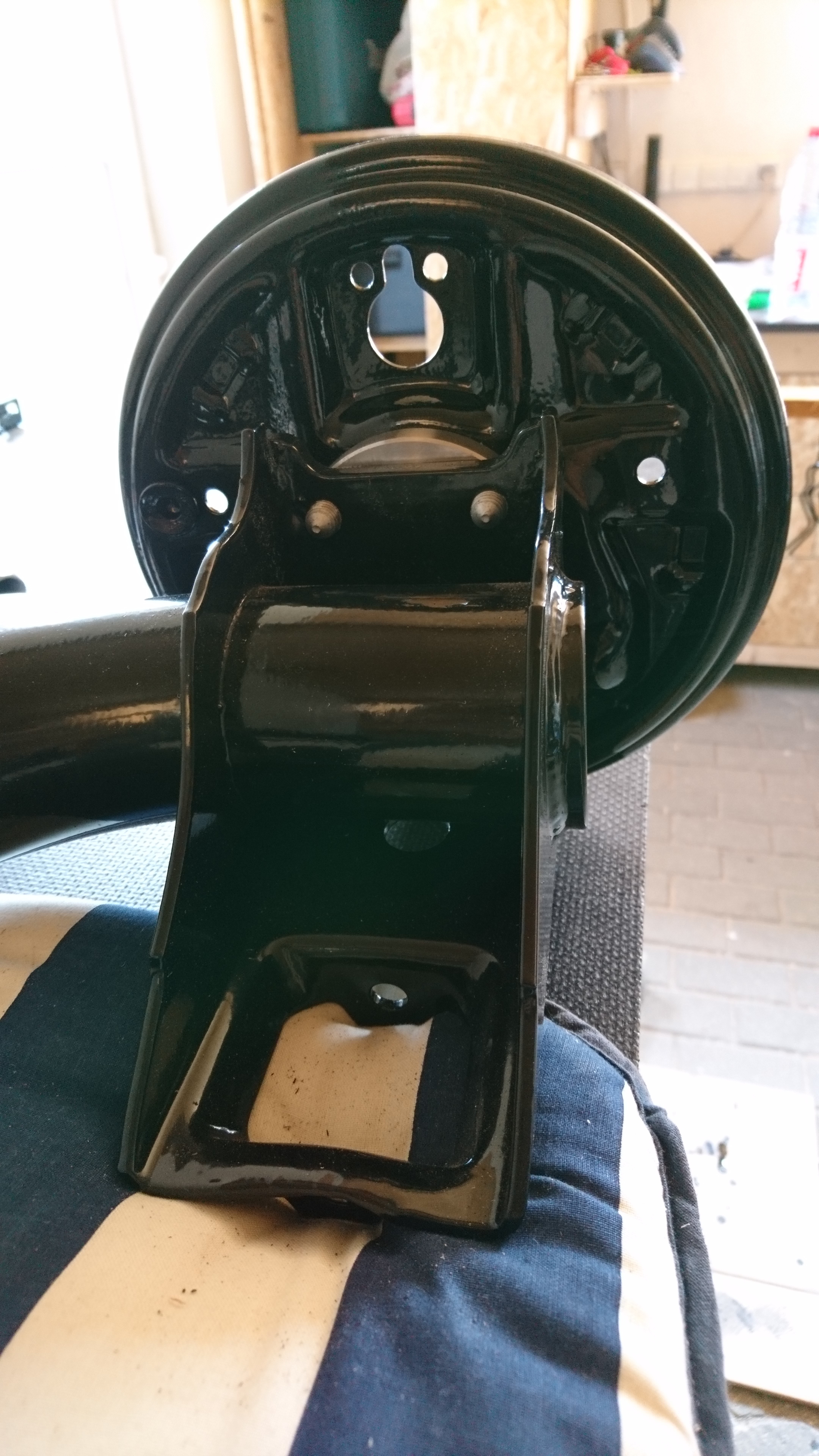

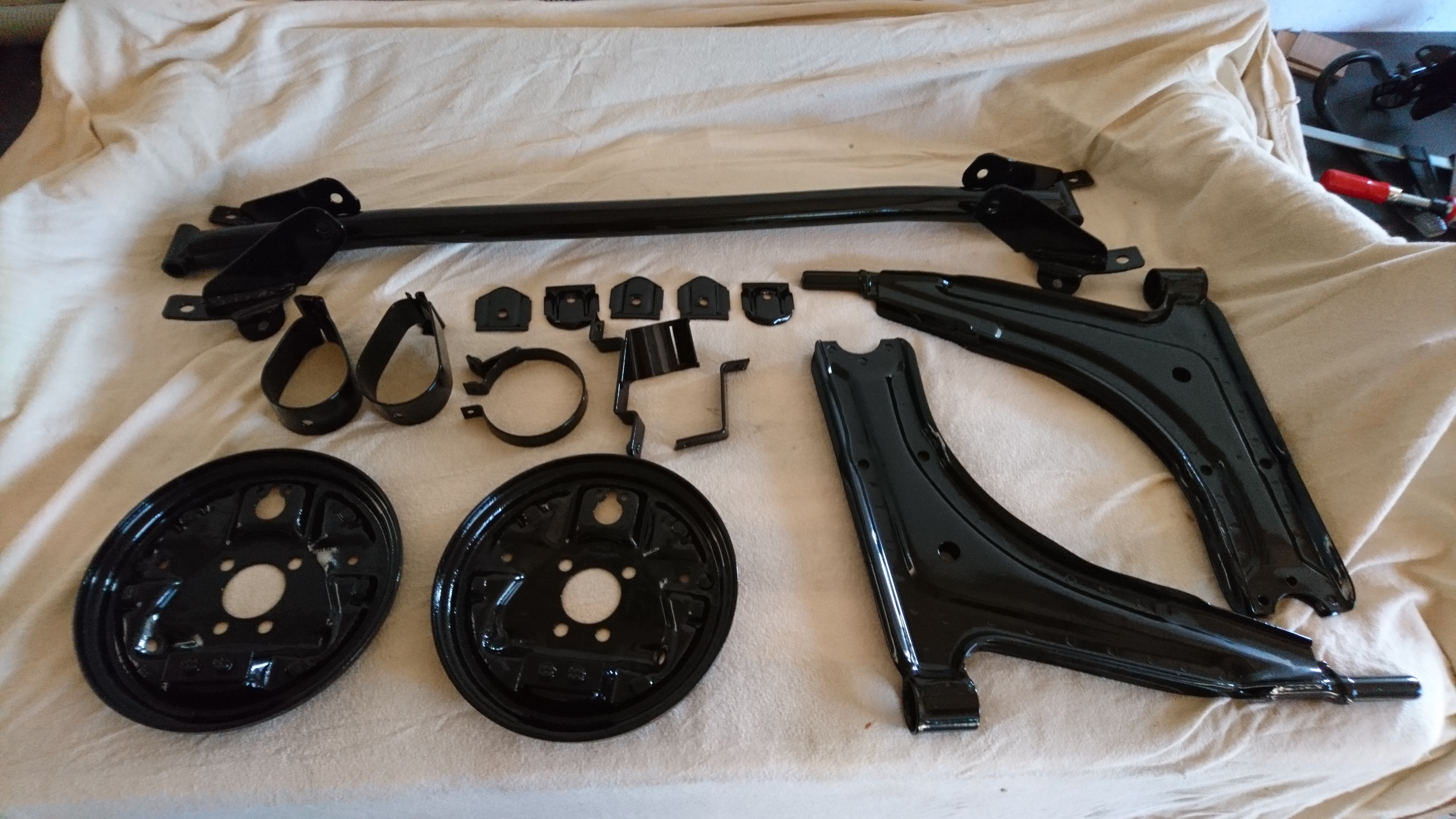

                          Da ich noch viele Teile von einem alten Schlachtcabrio hatte, habe ich diese mal zum pulvern gebracht.
                          Klicke auf die Grafik für eine vergrößerte Ansicht  Name: DSC_0896.JPG Ansichten: 1 Größe: 2,91 MB ID: 2014328 ​
                          Die Achse war bereits gepulvert.

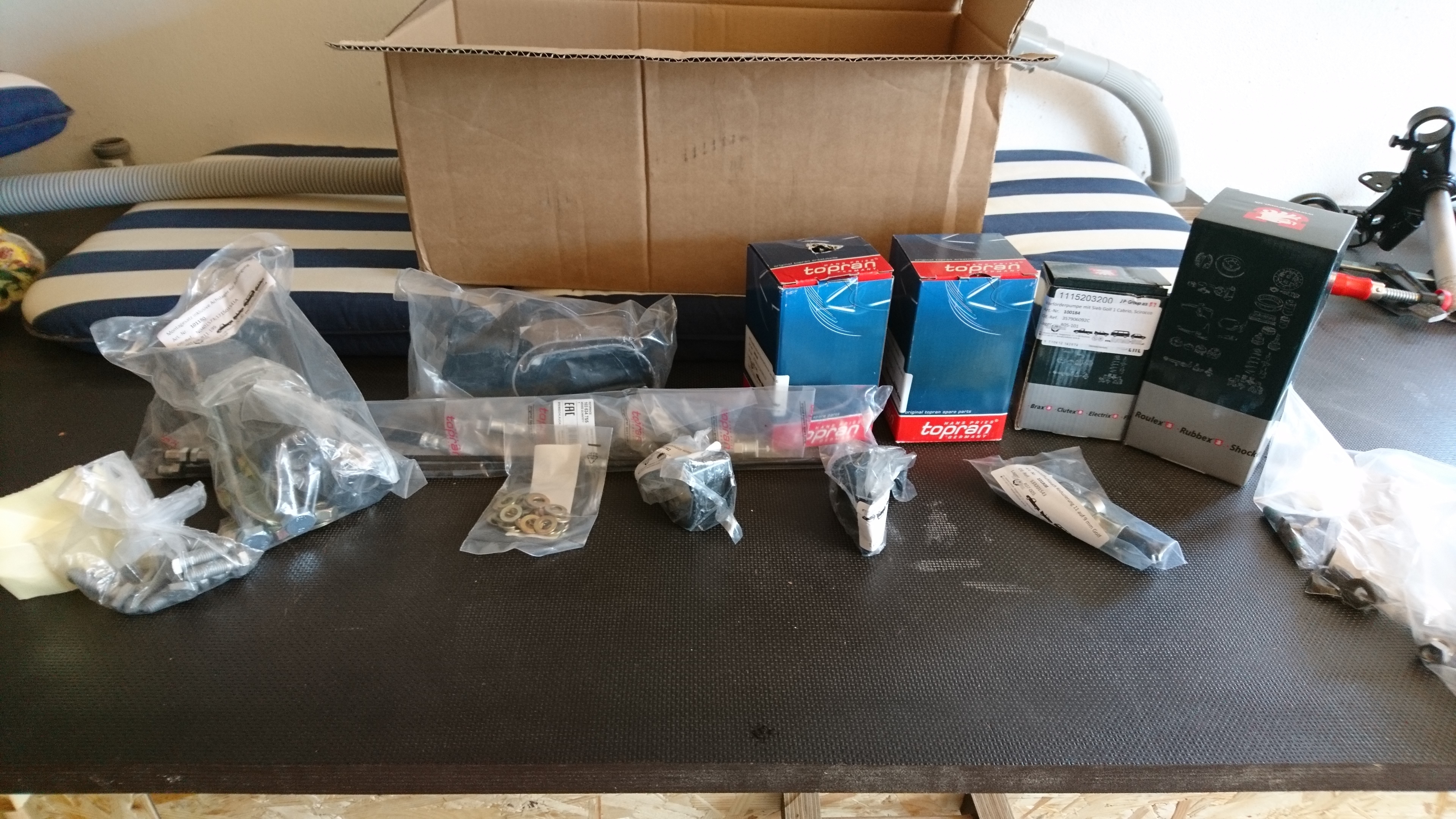

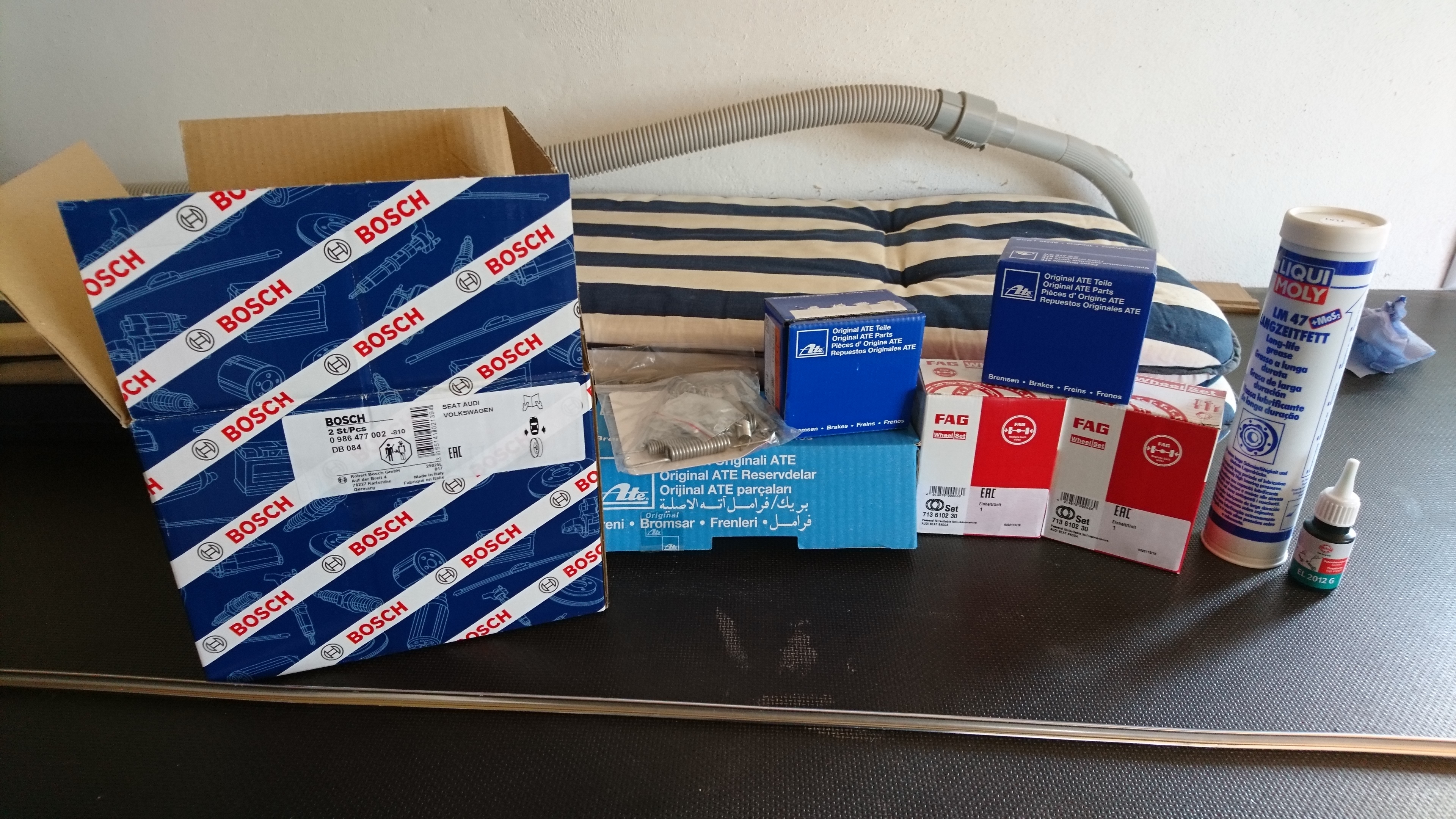

                          Weiterhin habe ich dann erstmal einige Teile neu bestellt.
                          Klicke auf die Grafik für eine vergrößerte Ansicht  Name: DSC_0888.JPG Ansichten: 1 Größe: 3,29 MB ID: 2014330 ​
                          Klicke auf die Grafik für eine vergrößerte Ansicht  Name: DSC_0897_1535111031105.JPG Ansichten: 2 Größe: 3,27 MB ID: 2014339 ​

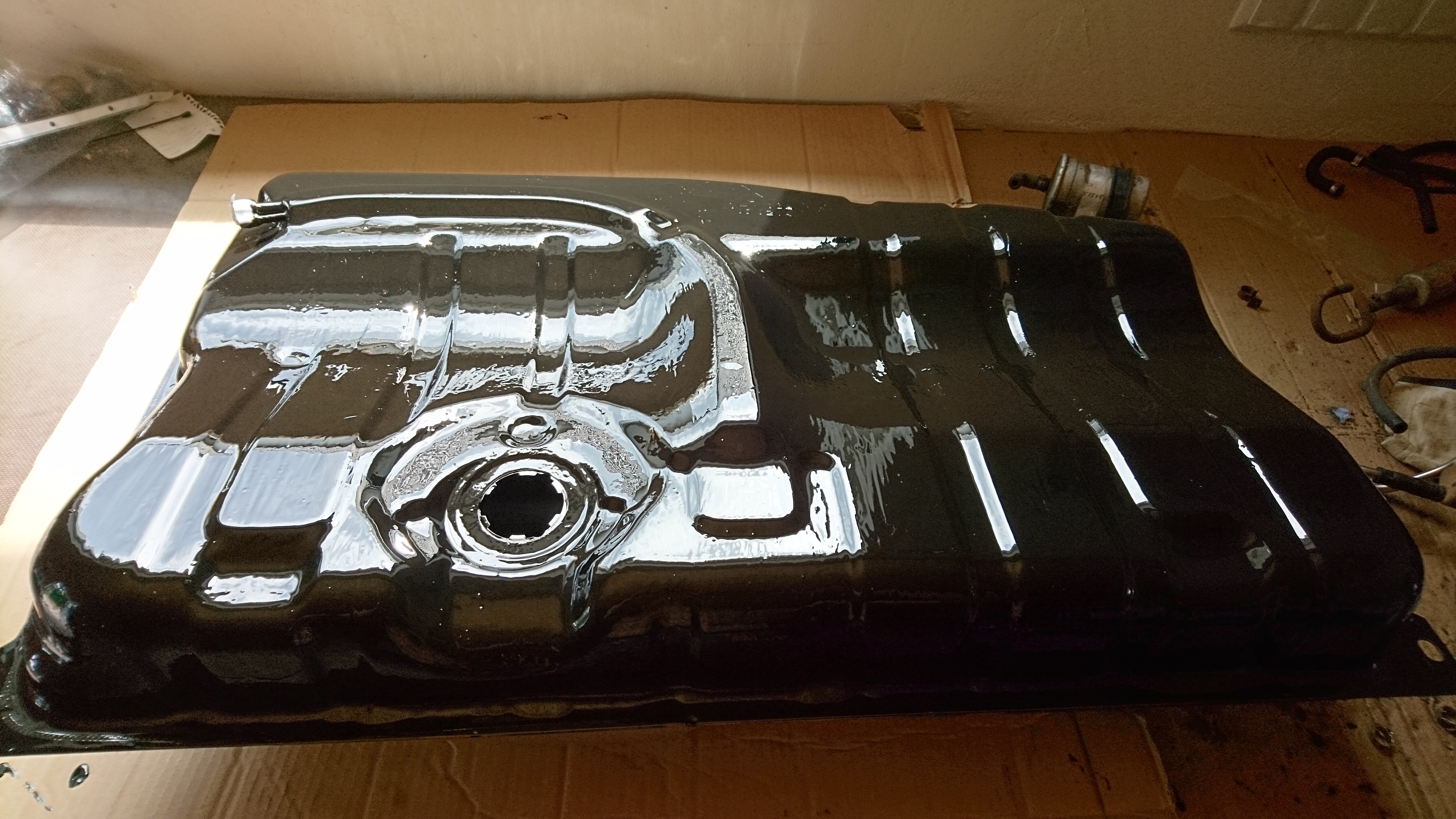

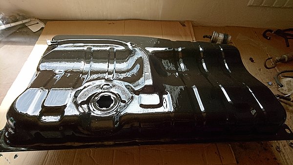

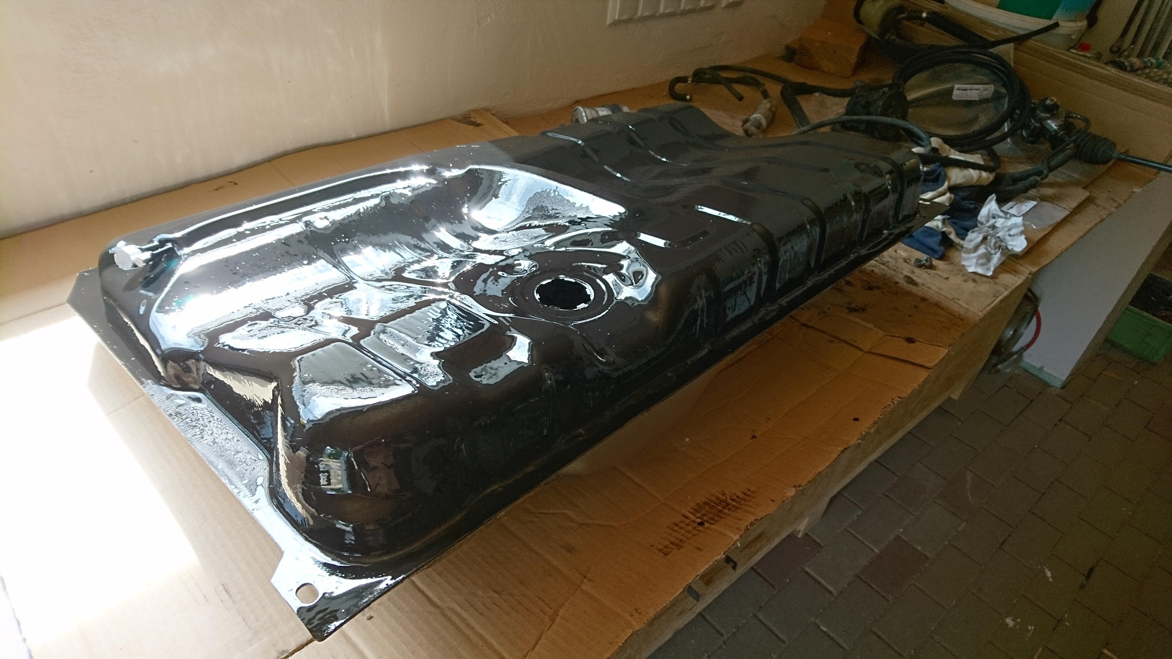

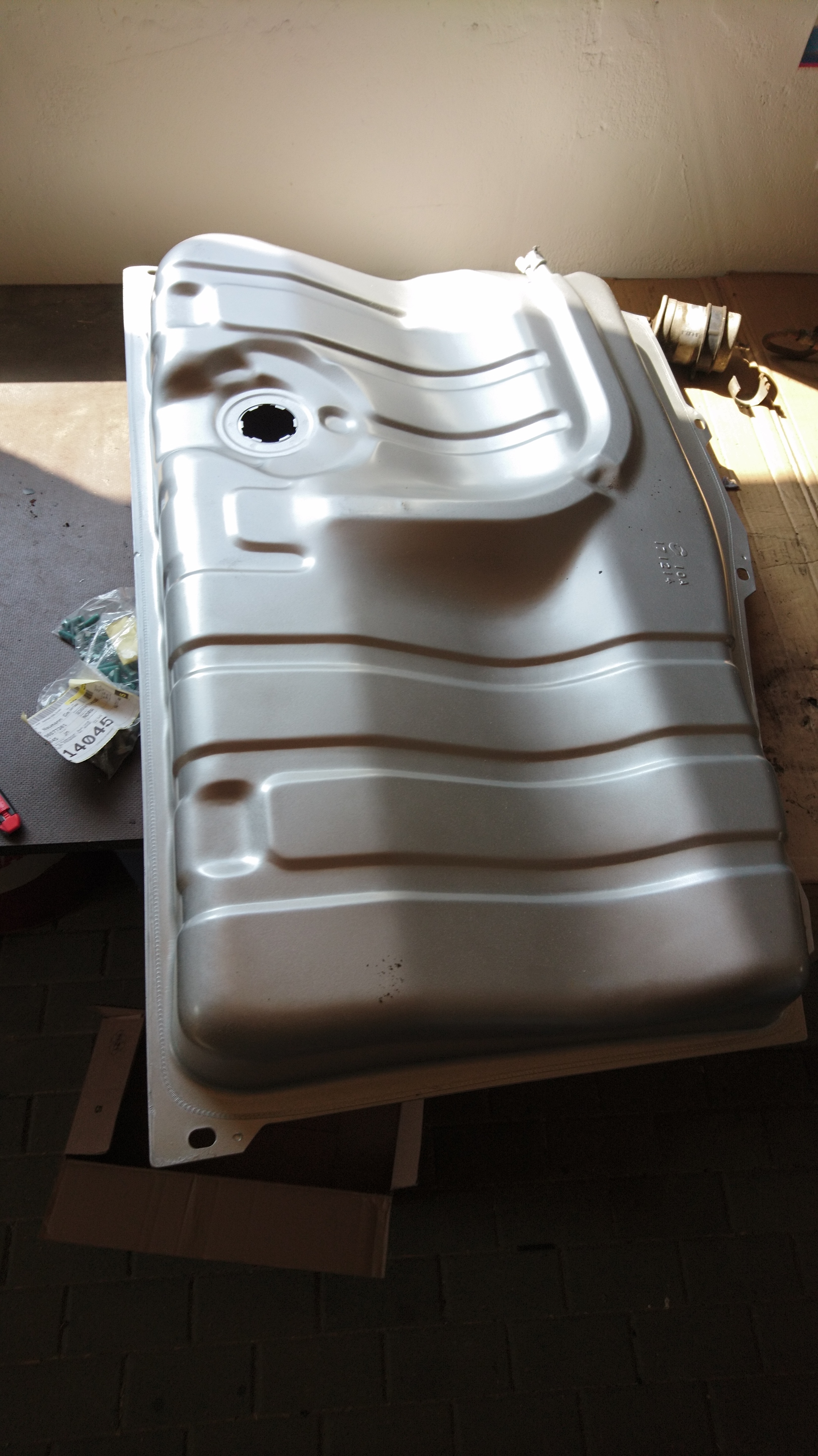

                          Der Tank wurde ebenfalls neu bestellt und trotz der Beschichtung, habe ich ihn nochmal gestrichen, um einen besseren Schutz gegen Rost zu haben.
                          Klicke auf die Grafik für eine vergrößerte Ansicht  Name: DSC_0891.JPG Ansichten: 1 Größe: 2,73 MB ID: 2014329 ​
                          Klicke auf die Grafik für eine vergrößerte Ansicht  Name: DSC_0895.JPG Ansichten: 1 Größe: 3,64 MB ID: 2014335 ​

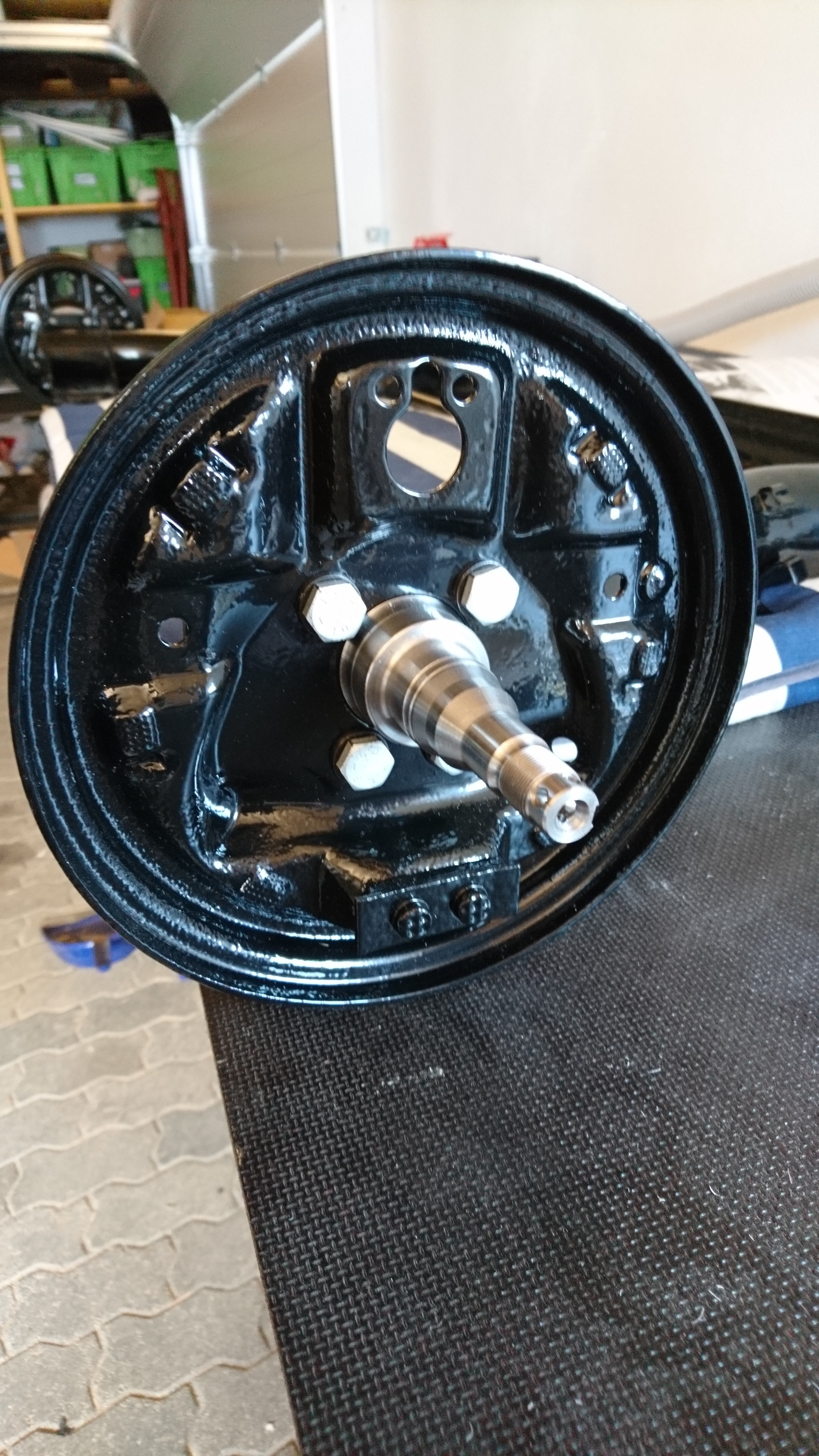

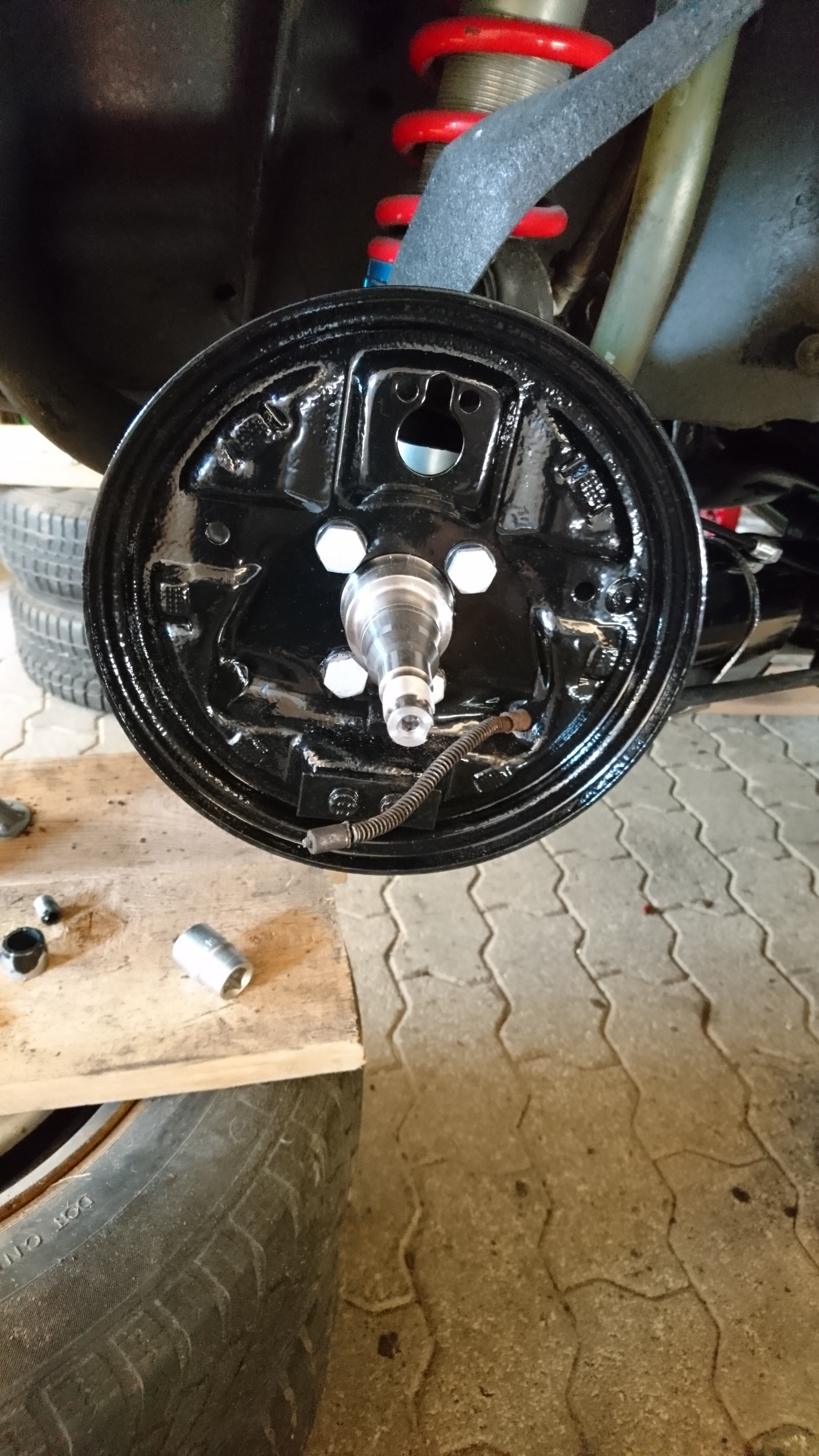

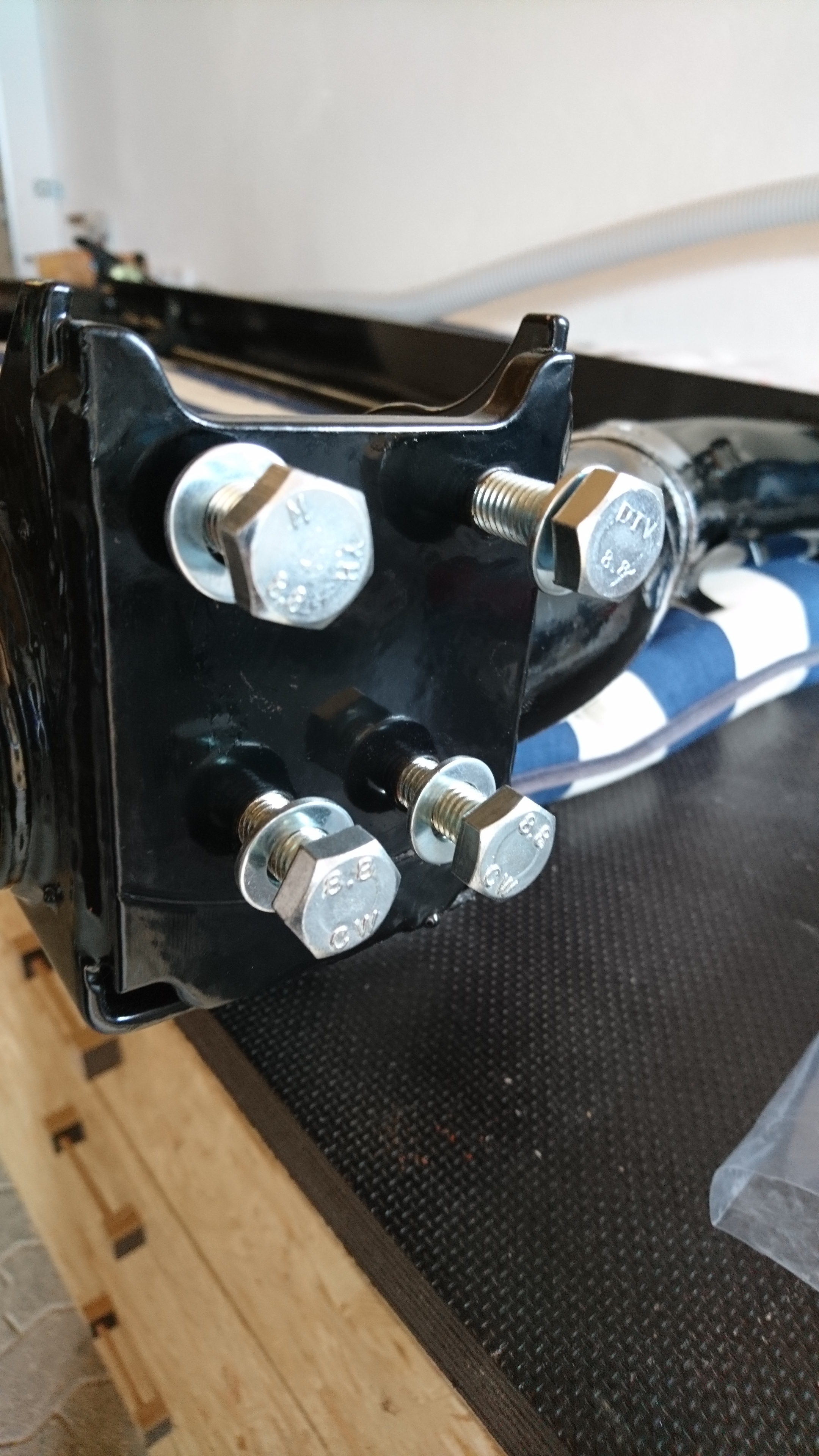

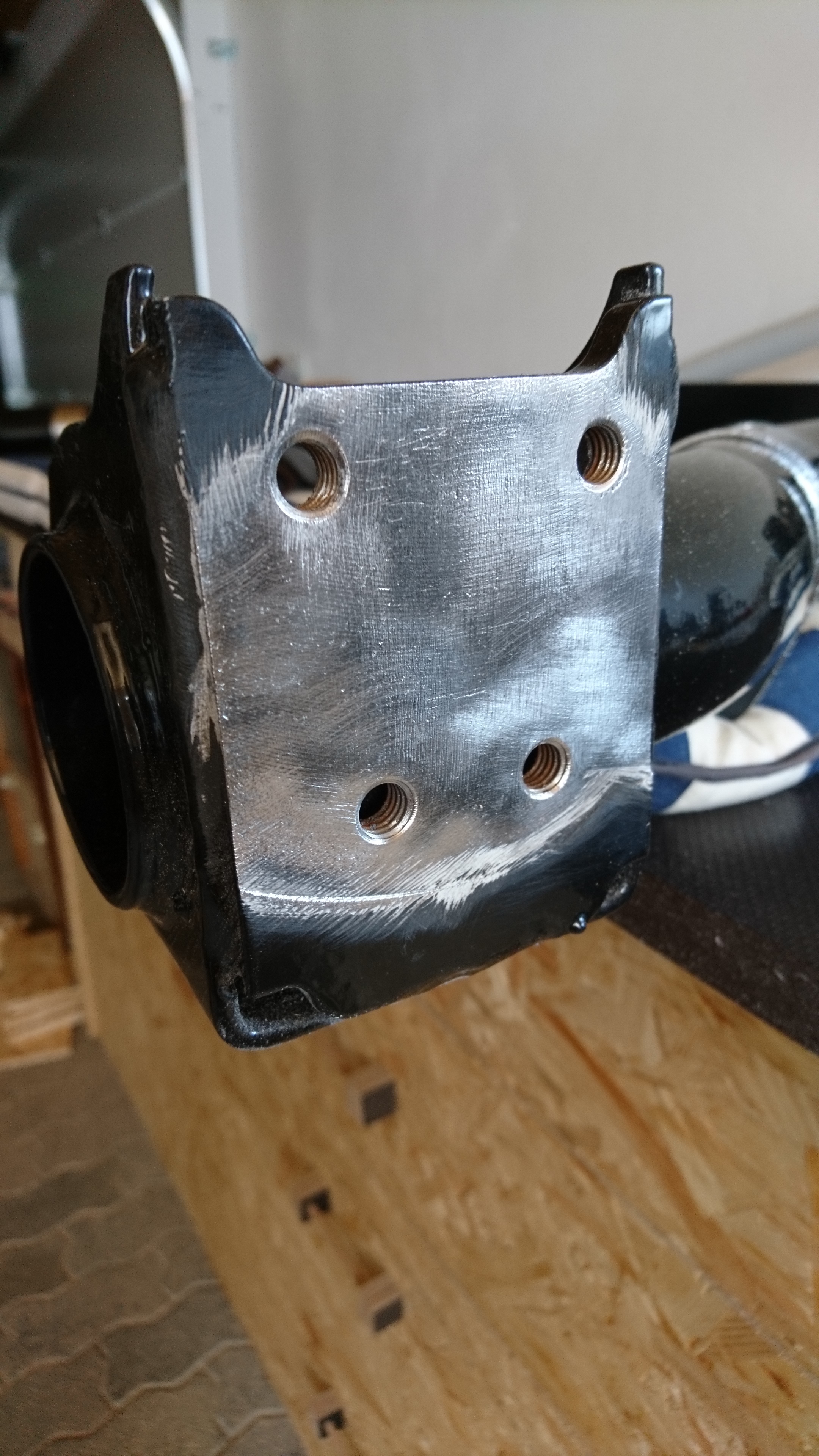

                          Nach dem pulvern und vor dem Verbau des neuen Ankerbleches, habe ich erstmal die Flächen an der Achse wieder abgeschliffen.
                          Klicke auf die Grafik für eine vergrößerte Ansicht  Name: DSC_0890_1534486638744.JPG Ansichten: 1 Größe: 2,67 MB ID: 2014325 ​
                          Klicke auf die Grafik für eine vergrößerte Ansicht  Name: DSC_0891_1534486636852.JPG Ansichten: 1 Größe: 2,71 MB ID: 2014327 ​
                          Anschließend habe ich dann die Ankerbleche verbaut.

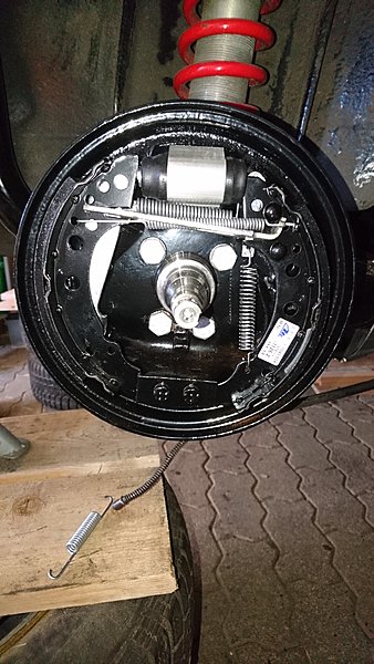

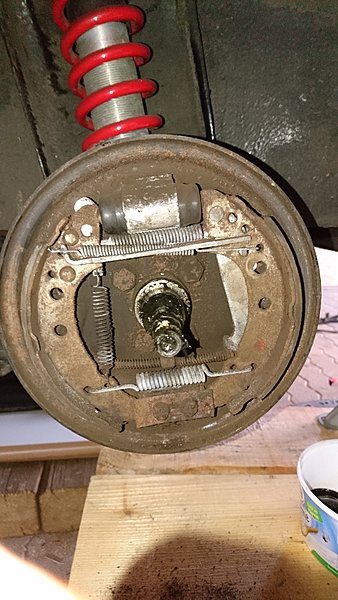

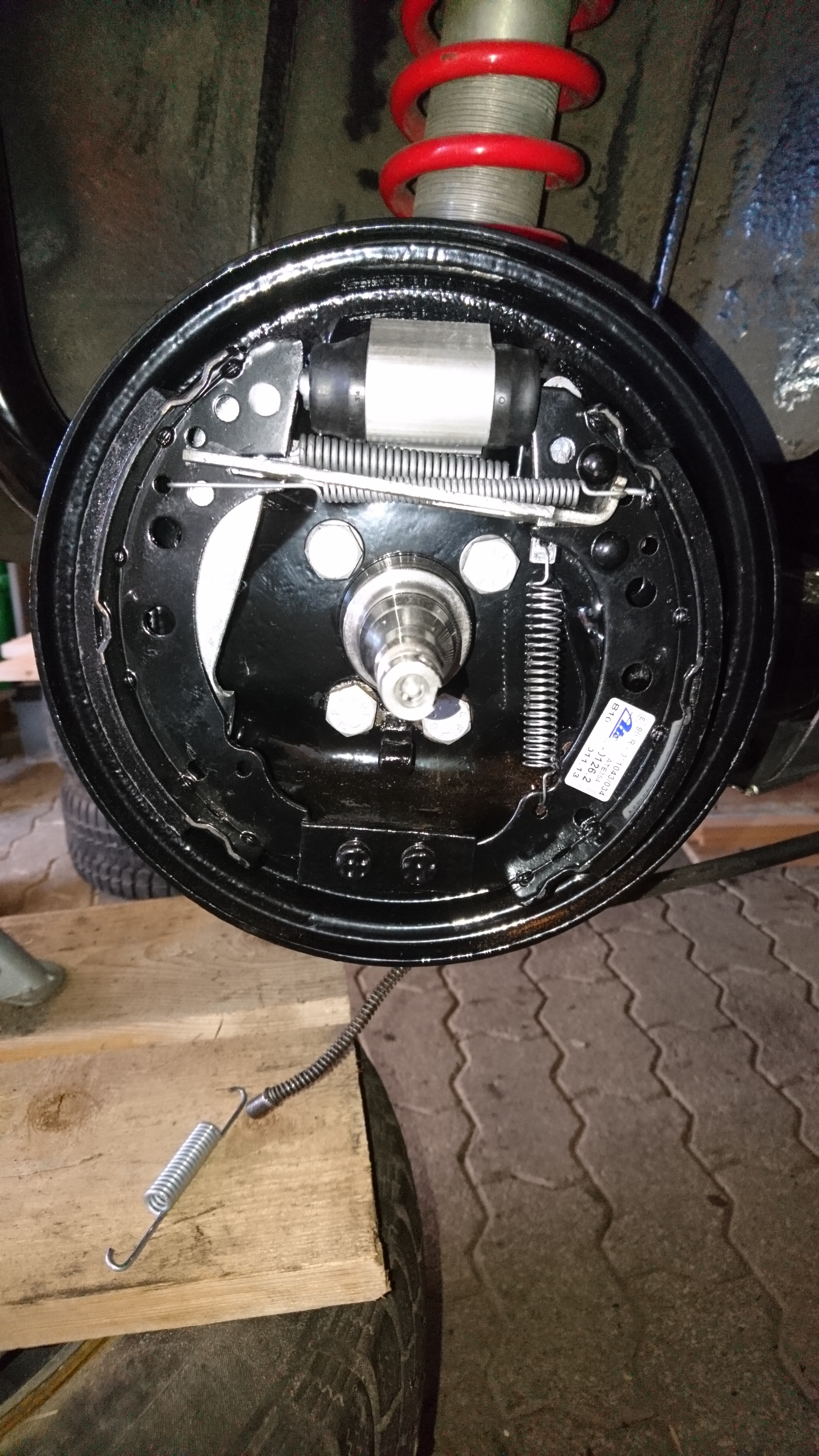

                          Ich wollte eigentlich gleich auf Scheibenbremse umbauen, da jedoch kein TÜV-Prüfer mir diesen Umbau abnehmen wollte, habe ich mich hier auch für Original entschieden.
                          Vorher
                          Klicke auf die Grafik für eine vergrößerte Ansicht  Name: DSC_0898.JPG Ansichten: 1 Größe: 3,25 MB ID: 2014340 ​
                          Nachher
                          Klicke auf die Grafik für eine vergrößerte Ansicht  Name: DSC_0905.JPG Ansichten: 1 Größe: 3,42 MB ID: 2014342 ​ Klicke auf die Grafik für eine vergrößerte Ansicht  Name: DSC_0906.JPG Ansichten: 1 Größe: 2,60 MB ID: 2014338 ​ ​ Klicke auf die Grafik für eine vergrößerte Ansicht  Name: DSC_0898_1535110348402.JPG Ansichten: 2 Größe: 3,50 MB ID: 2014344
                          Wie auf den Bilder zu sehen, ist die Bremse noch nicht fertig verbaut.
                          Die Handbremsseile werden auch noch getauscht, danach wird alles zusammengebaut und entlüftet.

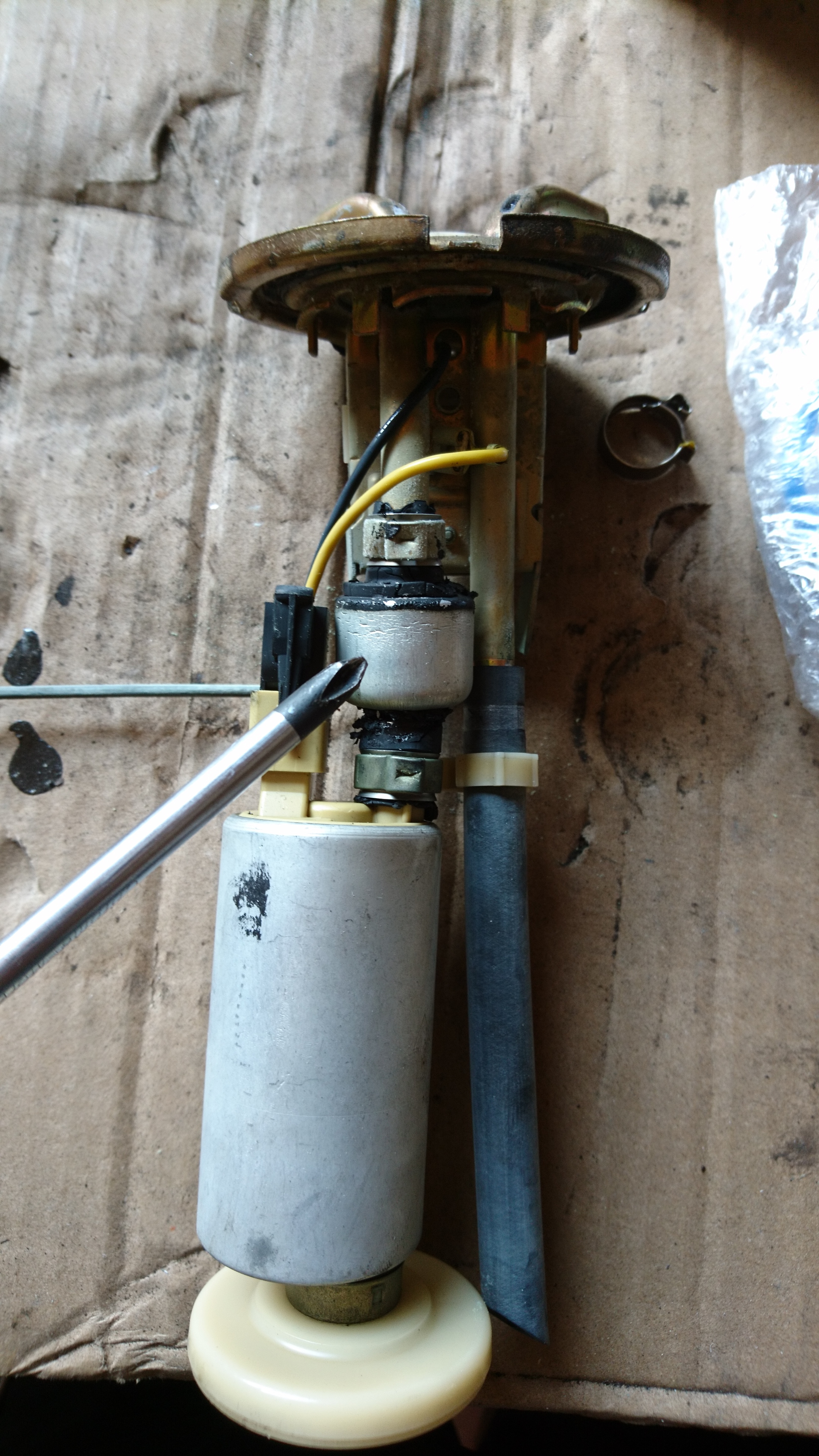

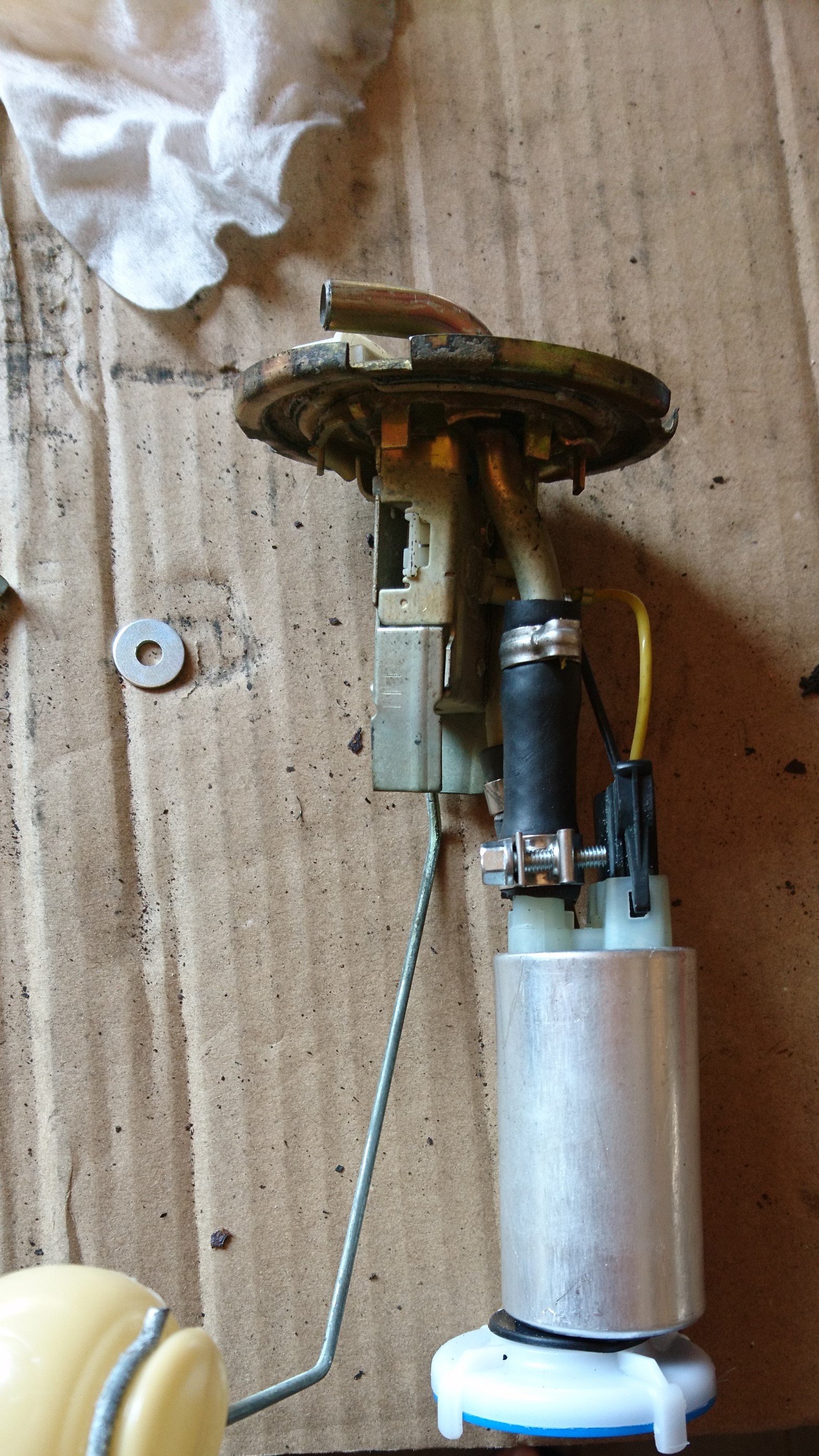

                          Nachdem diese Teile aufgearbeitet und verbaut wurden, habe ich auch gleich die Benzinversorgung erneuert.
                          Unter anderem auch die Vorförderpumpe im Tank, da war dieses Mittelteil so vom Benzin zerfressen, dass ich es ausgetauscht habe und durch ein Stück Benzinschlauch ersetzt habe.
                          Klicke auf die Grafik für eine vergrößerte Ansicht  Name: DSC_0892_1534486639926.JPG Ansichten: 1 Größe: 2,99 MB ID: 2014331 ​ Klicke auf die Grafik für eine vergrößerte Ansicht  Name: DSC_0899.JPG Ansichten: 1 Größe: 1,07 MB ID: 2014336 ​
