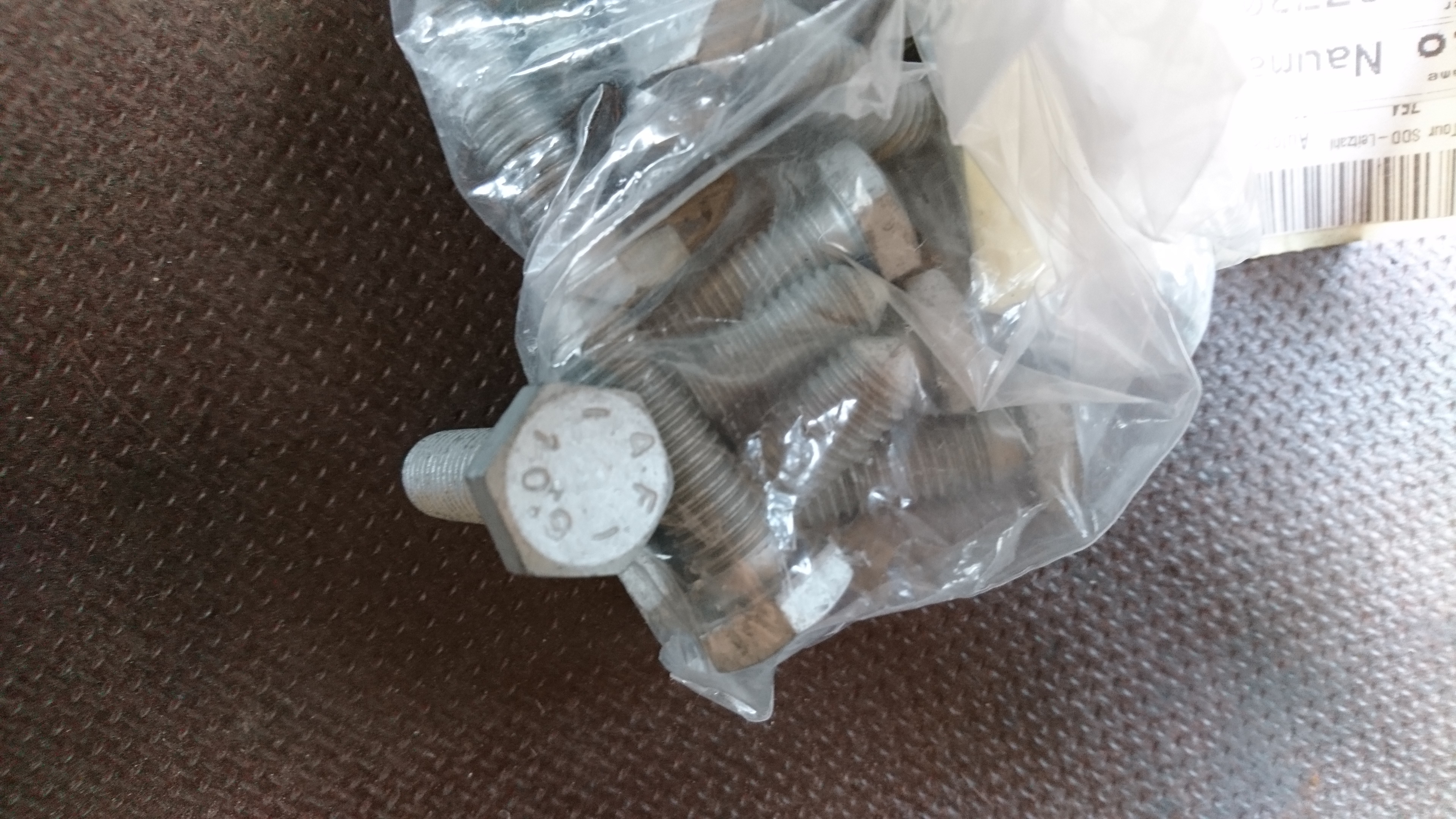

          • #35
            japp
            AAABER : Die Schrauben für den Achsstummel tauscht Du nochmal aus !!!
            Festigkeit 8.8 reicht da nicht aus, da müssen 10.9 verbaut werden .
            Gilt für alle Fahrwerksschrauben ....

                  Zitat von ulridos Beitrag anzeigen
                  japp
                  Da hast du Recht. Die Schrauben, die auf dem Bild zu sehen sind, auf dem noch kein Ankerblech montiert ist, waren von demjenigen reingedreht, der die Achse gepulvert hat. Ich hab über den Freundlichen Schrauben bestellt, die laut Teilenummer und Teileprogramm verbaut waren.
                  Um aber ganz sicher zu gehen, schau ich morgen nochmal nach der Festigkeit, der aktuell verbauten.
                  Danke für den Hinweis.
                  Grüße
                  • #39
                    Ich habe gerade nochmal geschaut. Die verbauten Schrauben haben eine Festigkeit von 10.9.

                    • #40
                      war mir halt aufgefallen . Und mir ist noch im Kopf, das die Originalen eine 15er Schlüsselweite hatten . Als ich die gegen Normschrauben tauschen wollte , ging das nicht wegen dem 17er Kopf .. Aber inzw haben M10 ja auch nur noch 16er Schlüsselweite .......

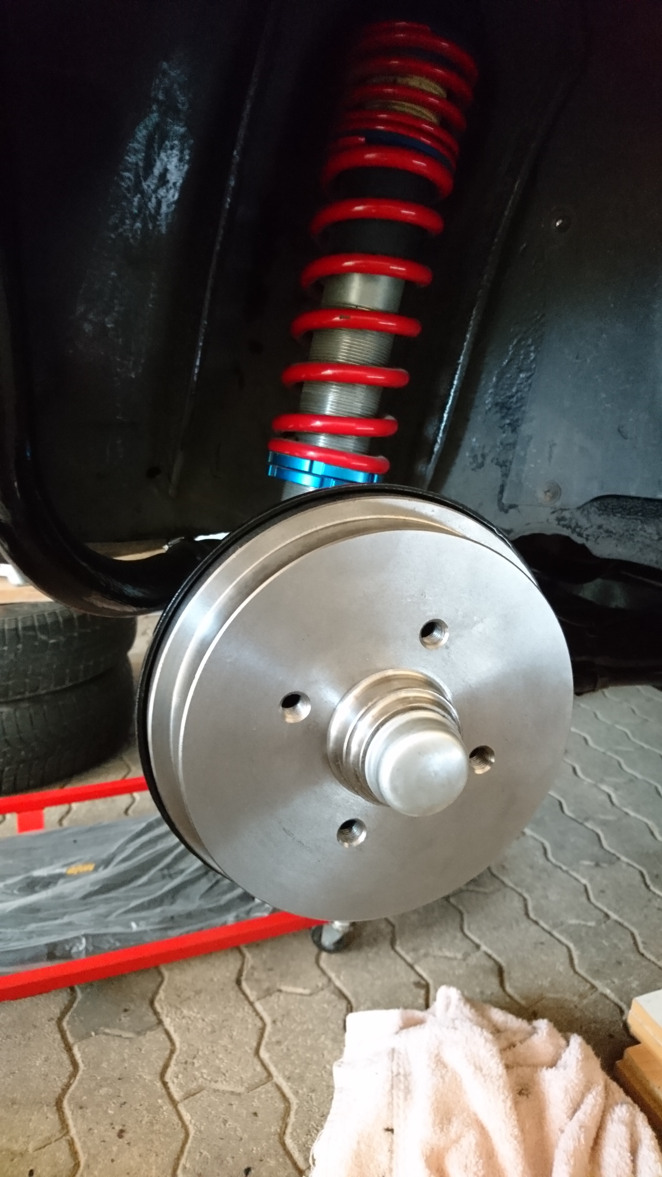

                      • #41
                        die Bremsen sind nun fertig eingebaut und entlüftet.
Ansichten: 143
Größe: 2,30 MB
ID: 2014566 Die erste Probefahrt ist auch erfolgreich beendet. Tank und Leitungen sind dicht.

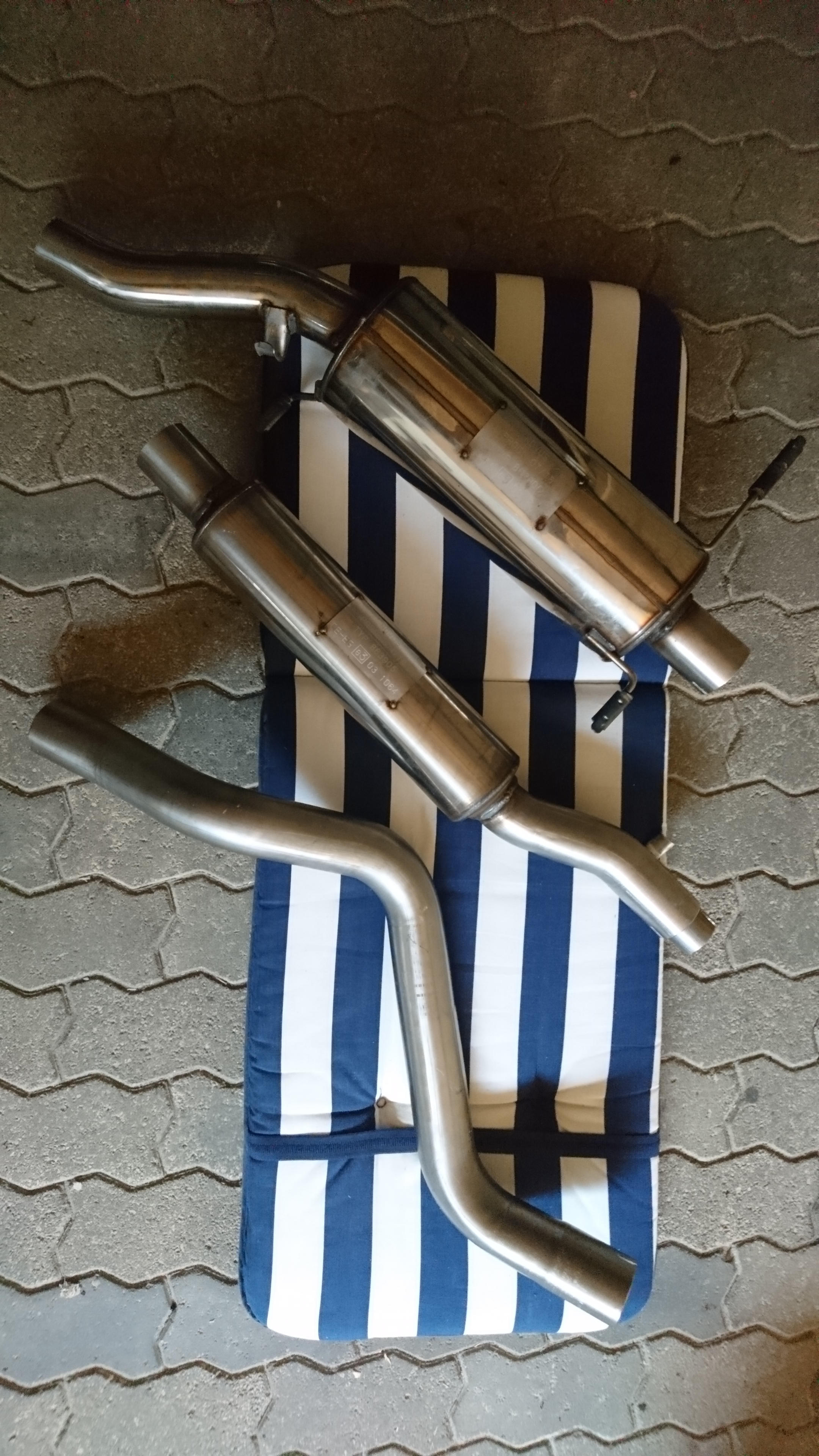

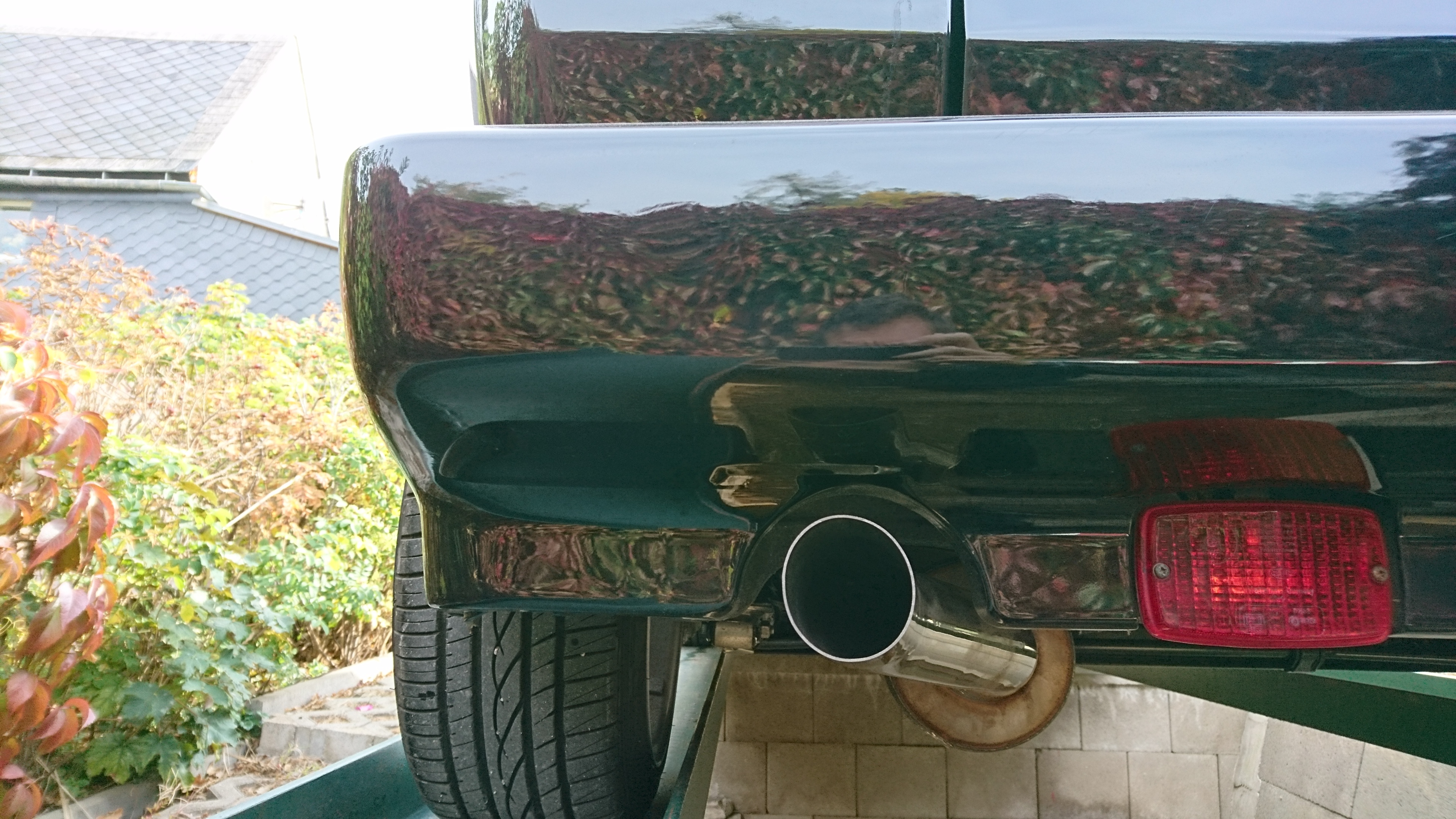

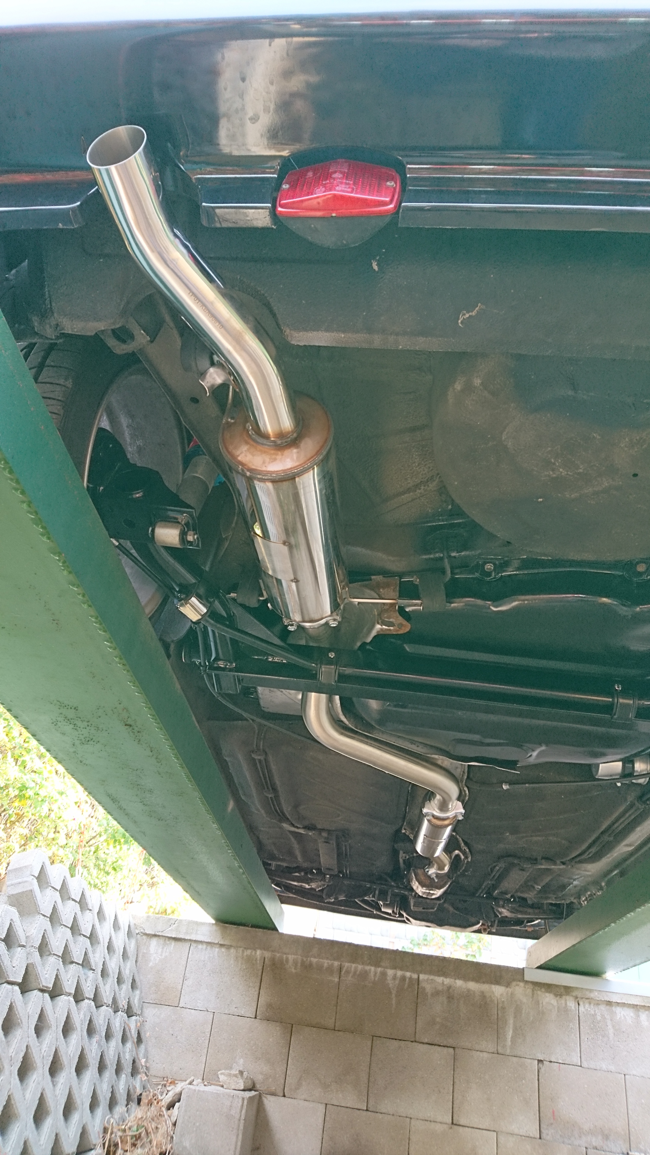

                        • #42
                          da mein Auspuff ziemlich vom Rost befallen war, wollte ich diesen auch noch wechseln.
                          Nach langem Überlegen habe ich mich dann für eine Edelstahlanlage von Novus mit S-Rohr entschieden.
Ansichten: 144
Größe: 2,88 MB
                          Ich muss sagen, diese passt sehr gut und ich musste an der Anlage nichts anpassen.
Ansichten: 141
Größe: 3,52 MB
                          Das Endstück hängt auch sehr schön mittig.
Ansichten: 143
Größe: 3,45 MB
                          Alles in allem,,, ,, ich bin zufrieden.
                          Der Sound ist auch Klasse. Im Stand klingt die Anlage fast wie die Originale, nur ein klein wenig lauter und dumpfer. Während der Fahrt ist diese dann schon spürbar lauter und beim runterschalten ist ein schönes blubbern zu hören. (davon bin ich ja ein Fan)
