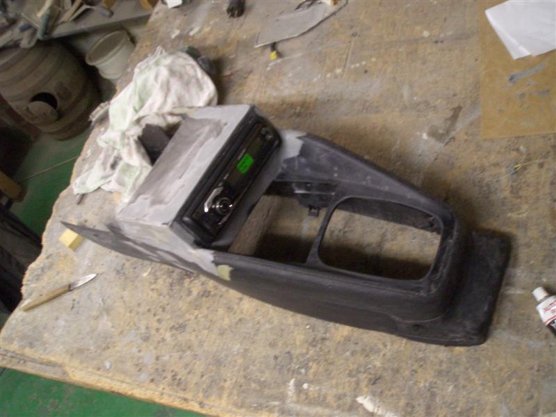

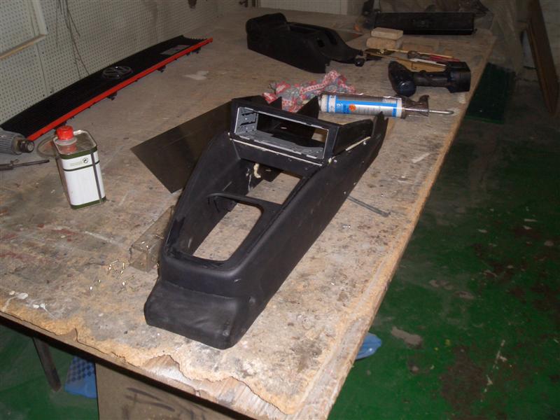

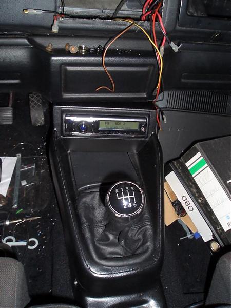

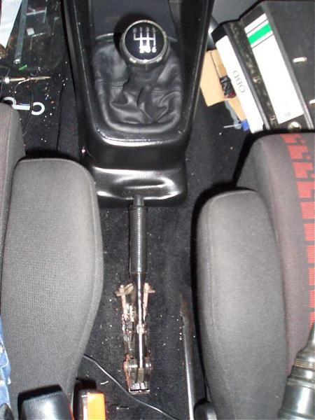

so.... mal wieder etwas geschafft.... Mittelkonsole aus 4 Teilen passend gebaut....

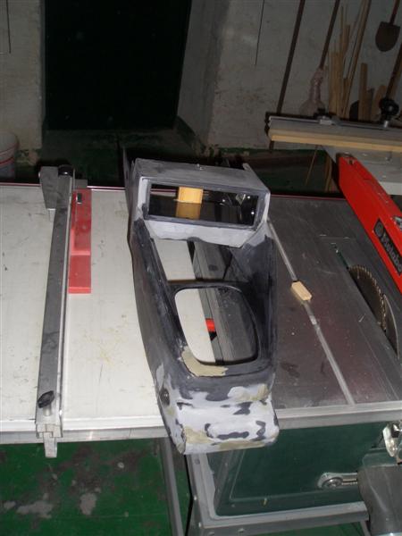

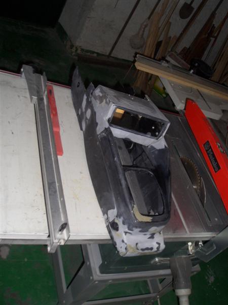

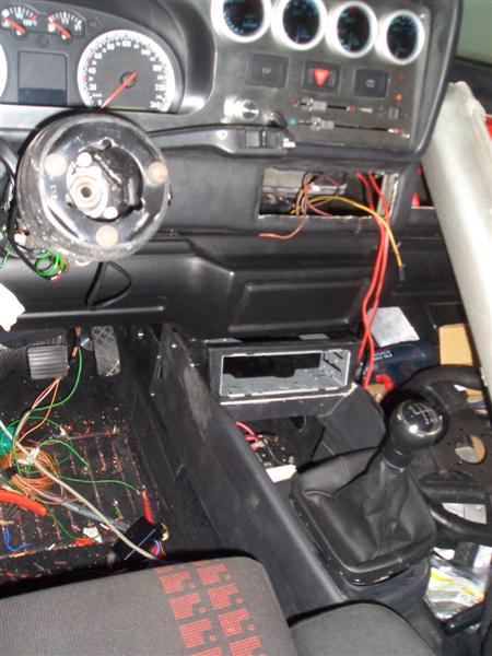

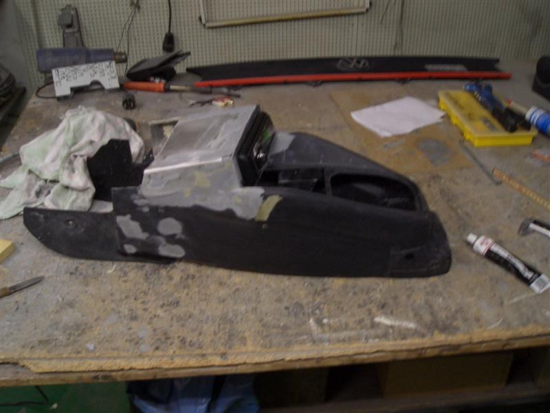

Eine Golf 4 Mittlkonsole mit Teilen von einer Golf1 Mittelkonsole und einer Universal-Radio-Konsole sowie einem Alublech habe ich nun eine Mittelkonsole für mein Auto angefertigt ...
etliche Nieten, Schrauben, Kleber und Kunststoffverschweißungen mit Heißluftfön und Lötkolben haben meine Mitmieter fast zur Verzweiflung gebracht...

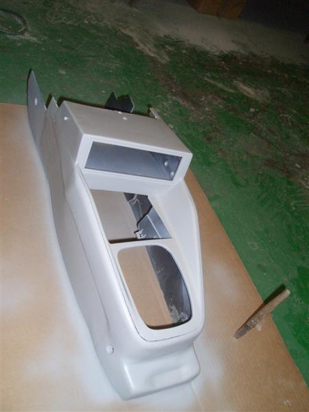

Aber ist nun fertig , gespachtelt und gefüllert..... geht morgen zum lackierer... der macht da wieder Struktur und Lack drauf

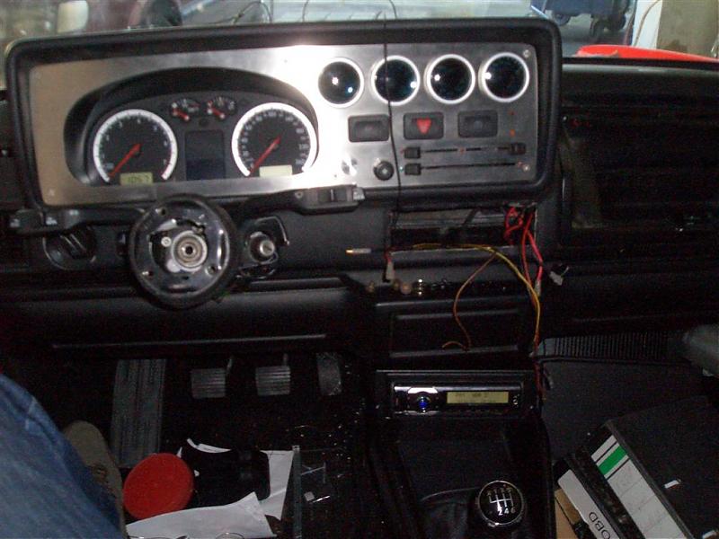

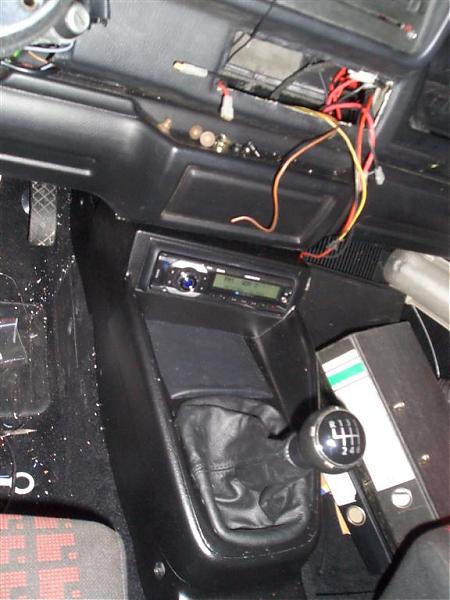

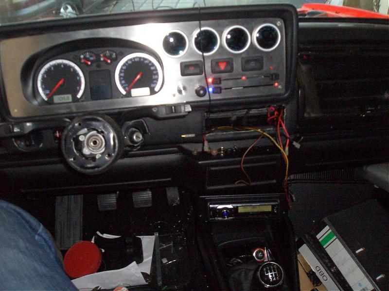

sodele.... Mittelkonsole ist fertig und eingebaut. RAdio ist auch direkt ein neues eingezogen.... Blaupunkt MP57 mit BAck-USB .
Da die Alpine -Endstufe und die Infinity KAppa CS 1 schon länger verbaut sind , habe ich gerade mal die NAchbarn erschreckt
HiFi funzt also auch schonmal....
Bilder kommen noch ;)
Jetzt fehlt mit innen nur noch die Blende für meine EFH-Schalter.... in VA-gebürstet...
