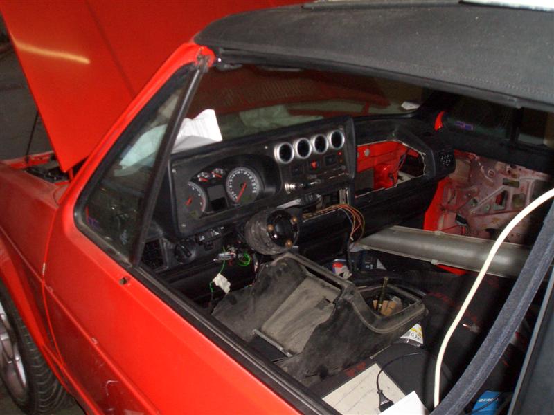

    Geht ja echt gut vorran bei dir, dann kann der Saisonstart ja bald kommen. Ich würde die Blende lacken oder ledern lassen, was mir auch nicht so richtig gefällt ist die Kombi aus Golf 4 und Golf 1 Schaltern bzw Regler aber das ist halt Geschackssache.

      ich würds mattschwarz lackieren udn was der drehzahlmesser als zusatzinstrument soll ist mir auch schleierhaft... ohne ihn mit nur 3 zusatzinstrumenten würds besser aussehen.
      der rest ist einfach nur top! allein die heizung mit den leds schaut super aus. nur wie gesagt der va look stört son bischen in der optik kann aber auch einfach unfotogen sein und in echt schauts top aus... wer weiss ausser du ;)

        Drehzahlmesser? ich glaub da ist kein zusätzlicher dabei.. wenn ich es richtig erkenne ist da Ladedruck, Öldruck, Wassertemp. und Öltemp. oder?
        hast du den warnblinklichtschalter absichtlich auf dem kopf stehend eingebaut?^^

            der zweite von links öldruck? hmmmmmmm koennte sein, dachte aber zu erst es wäre ein drehzahlmesser... hmmm ulridos was isses denn nun?
            öldruck würde ich aber auch glauben, denn dass ulridos da nen drehzahlmesser einbaut halte ich für unwarscheinlich

                ist von l nach r : LAdedruck, Öldruck, Öltemp, Voltmeter
                und es bleibt erstmal VA gebürstet

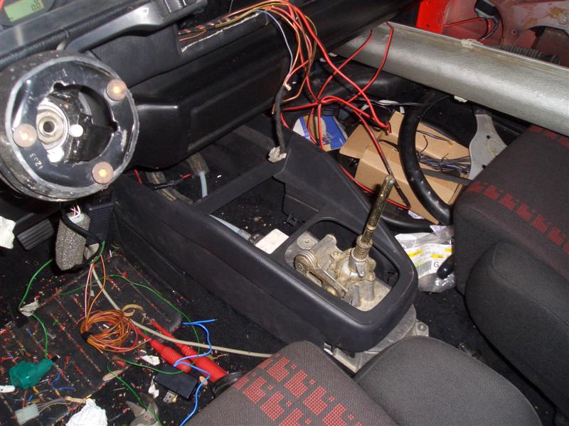

                      So.... Kniestrebe drin
                      Jetzt noch ne Mittelkonsole anpassen....

                        Ich würde die Blende auch so lassen, das sieht sehr edel aus in gebürstet...
                        Was ist das denn für ein Edelstahl-Knopf links neben der Heizungsregelung?
                        (ist da die Fehlbohrung drunter?)

                          nö... der Golf4 hat doch den kleinen Regler mit der man die Intervalle des Wischers regeln kann .... das ist nun hier gelandet....
                          • AW: ulridoseins... mit 1.8T Umbau
                            Ahh, raffiniert
                            Ich hätte den aber auf die gleiche Höhe gesetzt wie den Gebläseschalter...
                            Und vll. für beide Schalter ein einheitliches Design verwendet.
                            Aber für solche Spielereien ist auch nächsten Winter noch genug Zeit, jetzt muss die Süße erstmal auf die Straße ;)

                              du es hätte eine wesentlich elegantere lösung für die intervall schaltung gegeben
                              beim Golf3 konnte man die länge des Intervalls mit dem wischerhebel steuern indem man auf intervall schaltete dann wieder in die 0-Stellung dann wurde die Zeit die man abwartete bis man den hebel wieder in die intervall stellung brachte gespeichert und in diesen abständen wurde dann der intervall ausgeführt
                              es hätte also gereicht das Relais zu verbauen, dann hättest du dir den schalter sparen können

                                ne... das Relais passt nicht in den Steckplatz... das hatte ich früher drin.
                                Der Wischer hier hat einen Regensensor (den ich aber noch nicht verbaut habe) und verrbeitet auch das Geschwindigkeitssignal... wischt also im Stand seltener als während der Fahrt....
