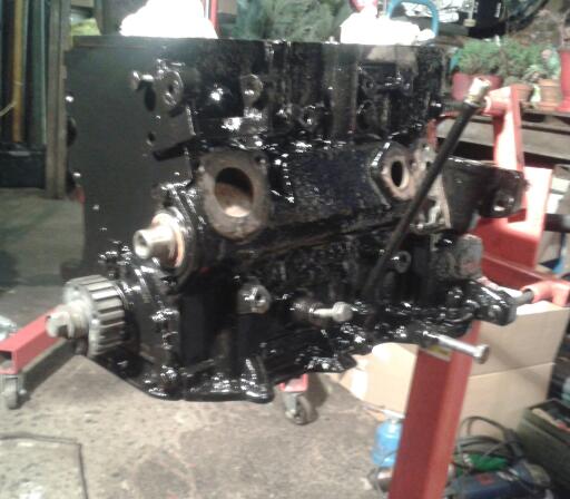

    Zudem bekam das "Blöckchen" einen neuen Lack in schwarz glänzend.

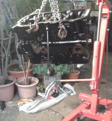

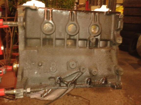

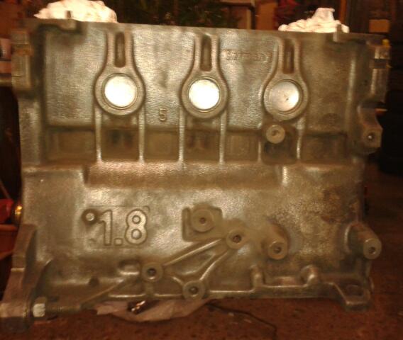

    der Block war echt in sehr gutem Zustand, jedoch total versifft.
Name: 2013-12-20 14.23.41-1.jpg
Größe: 28,4 KB
    und neue Farbe hat noch nie optisch geschadet

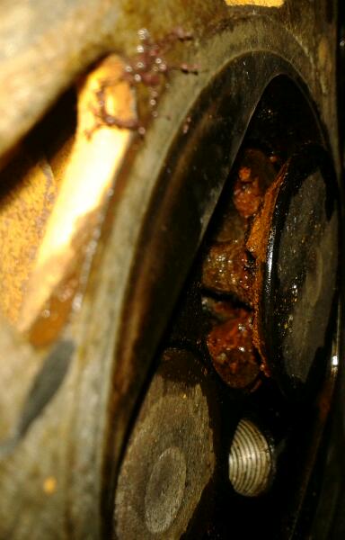

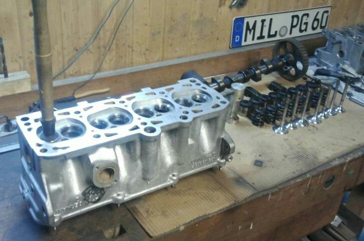

    leider war der Kopf böse mitgenommen und lag anscheinend ewig im freien.

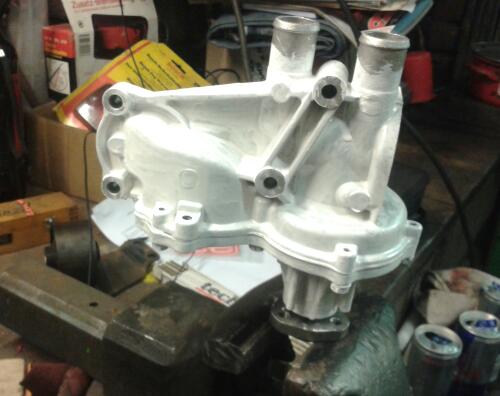

                    einen kleinen farblichen Leckerbissen muss ich zum Feierabend aber noch los werden

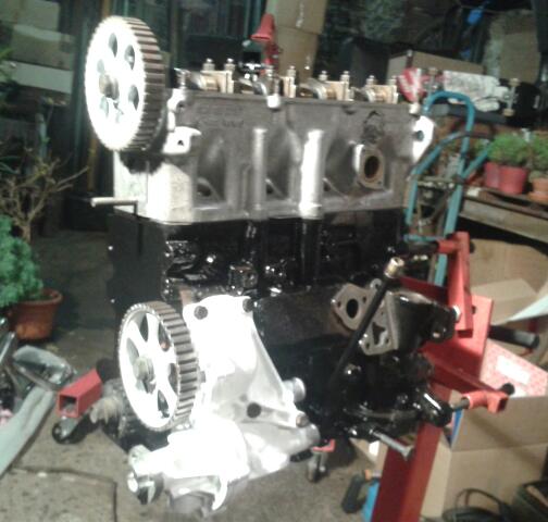

                        ich konnts einfach nicht abwarten und musste ihn mal zusammen stecken
