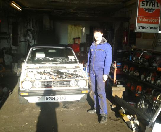

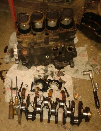

              Moin und frohes neues Jahr euch allen.

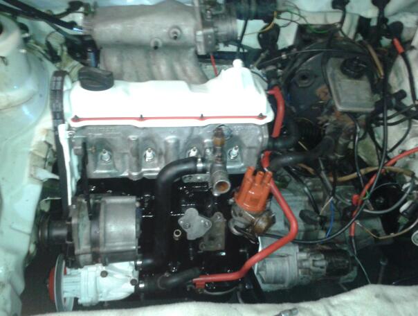

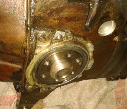

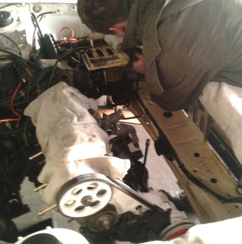

              Nachdem sich heute Nacht die Spätfolgen vom SilvesterChilli bemerkbar gemacht haben, gehts mir nun wieder gut, bin auch wieder nüchtern und habe endlich Zeit euch den Rest dieser Motorgeschichte zu erzählen.
Name: 2013-12-29 16.14.40-1.jpg
Größe: 32,2 KB

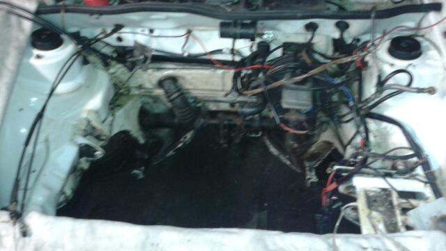

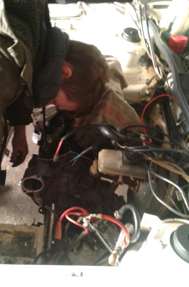

              Nachdem Jan seinen Motorraum schön sauber gemacht hatte, wagte ich mich dann auch mal in die Dreckhöhle und entfernte mit einem Freund -die Flex- das Hosenrohr von seinem angestammten Platz.
Name: 2013-12-29 16.15.11-1.jpg
Größe: 27,1 KB
              Der Platz reichte nun aus und der "Neue" kam ins Zuhause.
Name: 2013-12-30 12.57.59-1.jpg
Größe: 30,5 KB
ID: 1615445Klicke auf die Grafik für eine vergrößerte Ansicht

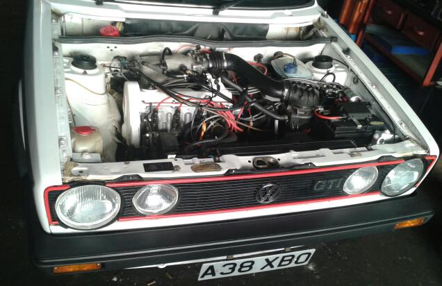

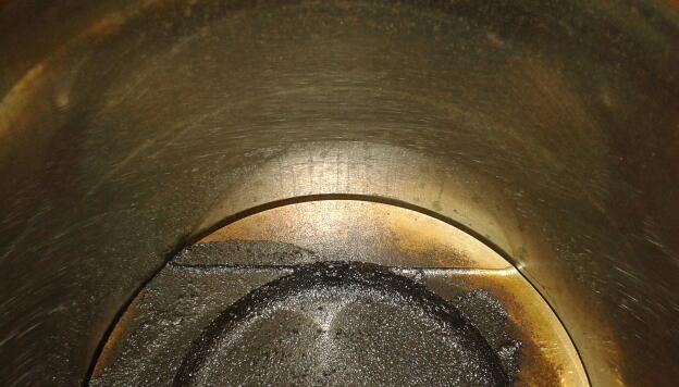

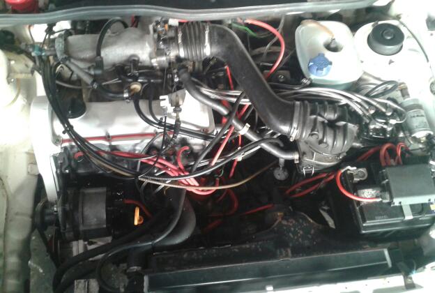

              so sah er auch noch recht Detailreich aus und ziemlich ordentlich, doch Jan ließ seine Kabelkünste dran aus und betttete den 8V in zahlreiche Leitungen ein.
Name: 2013-12-31 13.19.06-1.jpg
Größe: 45,6 KB
ID: 1615448Klicke auf die Grafik für eine vergrößerte Ansicht
Name: 2013-12-31 13.18.46-1.jpg
Größe: 50,1 KB
ID: 1615449Klicke auf die Grafik für eine vergrößerte Ansicht
Name: 2013-12-31 13.18.56-1.jpg
Größe: 40,1 KB
ID: 1615450Klicke auf die Grafik für eine vergrößerte Ansicht
Name: 2013-12-31 13.19.15-1.jpg
Größe: 29,6 KB

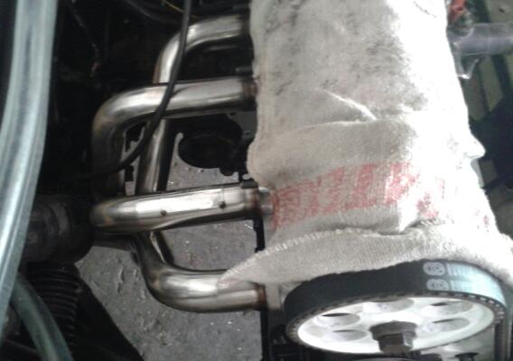

              nachdem die Luftzufuhr stieg durch die 5e Drosseklappe und die bearbeitete Ansaugbrücke, mussten sich auch die Abgase mit mehr Raum zufrieden geben und somit hielt ein Supersprint Nachbau Fächerkrümmer 4-2-1 von TA-Technix einzug.
Name: 2013-12-30 14.40.36-1.jpg
Größe: 28,1 KB

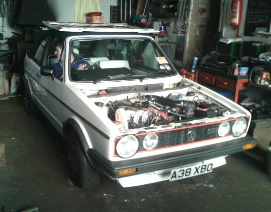

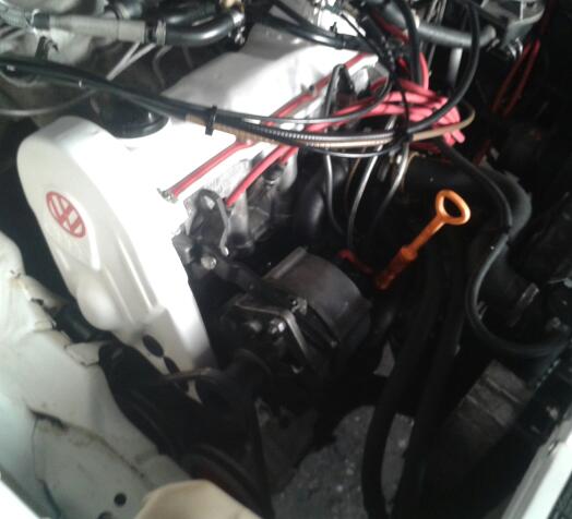

              wie Jan schon schrieb wurde gegen 13:30 dann erst mal Kompression gemessen die sich durchgehend zwischen 10,3 und 10,6 befand und das bei trockenem Motor der ca 1 1/2 Jahre stand. Dafür nochmals vielen Dank an Whitecaby der mir diesen EX Block einst veräußerte.
              Leider kann ich das Video vom ersten Lauf nicht hochladen, aber sprang direkt bei der zweiten Umdrehung an.
              Schnell noch die Zündung eingestellt und alle Beteiligten waren glücklich und der GTI war bereit zur Probefahrt.
Name: 2013-12-31 13.29.27-1.jpg
Größe: 38,6 KB

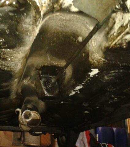

              Haste, denkste, am Arsch und so! Nach 20min laufen lassen mit einigen Einstellungen der Luftmenge und Drehzahl, verabschiedetw sich die einzigste Dichtung die wir nicht neu gemacht hatten und zwar diese vom Ölfilterflanschdeckel.
              Dank des vorhandenen Lagers an Deutz und Güldnerteilen fand sich recht zügig eine vergleichbare Dichtung und Hylomar machte den Rest.
              Nächster Probelauf, welcher keine zwei Minuten dauerte, war ein weiterer Grund für die verspätete Abreise. Etwas Wasserdampf stieg auf und wie beide hechteten mit einem kurzen Sprung zurück. Eine Schelle am vorderen Wasserflansch war wohl zu fest angezogen worden schnitt den alten Schlauch zum Wasser/Ölkühler ein.
              Zum Glück hatte ich noch einen SpenderJH da und dieser opferte sogleich ebensolchen Schlauch.
              Die Zeit verrannte förmlich und Jan begab sich ins reinigende Nass, während ich dem GTI fix unsre schöne Landschaft zeigte und ihn nach 5 Tagen Dunkelheit wieder ins Licht brachte. Voller Freude darüber zeigte er mir auch gleich wie es um sein neues Herz steht und er geht extrem dreckig von unten raus.
              Ergo: Mission erfolgreich!

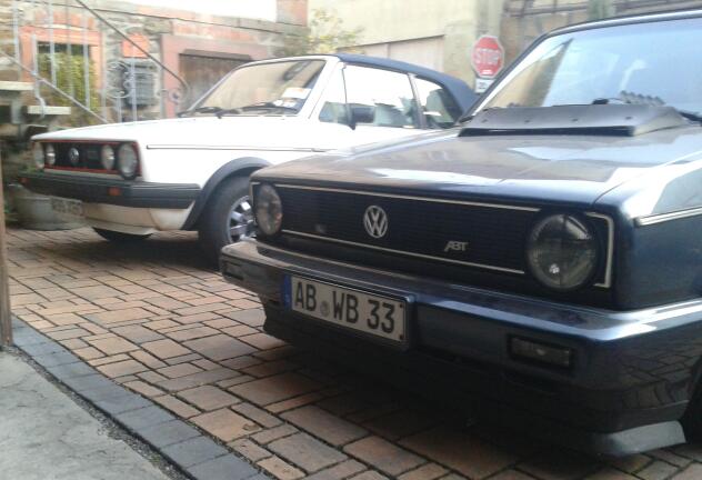

              Ich stellte Ihn im Hof ab und voller Stolz musste ich meinem blauen Cabby und den blechernen Verwandten den GTI vorstellen.

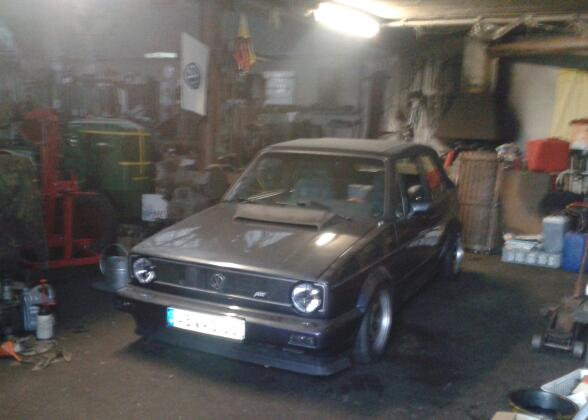

Name: 2013-12-31 16.16.33-1.jpg
Größe: 30,3 KB
ID: 1615453Klicke auf die Grafik für eine vergrößerte Ansicht
Name: 2013-12-31 16.16.49-1.jpg
Größe: 26,6 KB
ID: 1615454Klicke auf die Grafik für eine vergrößerte Ansicht
Name: 2013-12-31 16.17.28-1.jpg
Größe: 41,8 KB
              Man beachte den Höhenunterschied hinten mit und ohne Gewindefahrwerk. Der vollbeladene Kofferraum des GTI tut was er kann um ihn in die Knie zu zwängen, während das neue Herzstück nicht Ansatzweise mithalten kann vom Gewicht her
              So kam es das mein blauer wieder auf seinen Stellplatz durfte und sich anscheinend darüber sehr freute.
Name: 2013-12-31 16.19.41-1.jpg
Größe: 29,1 KB

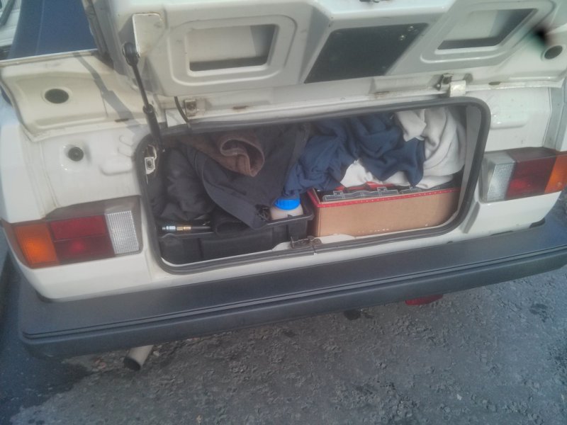

                      Ich sage mal so. Ich kann mir nicht nachsagen lassen, ich könnte kein Auto packen. Alleine die Sachen die nicht von mir waren hatten vorher den Kofferraum einer C-Klasse gefüllt...
                      Hier mein Kofferraum mit nur noch meinen Sachen drin.
Größe: 68,4 KB
                      Und hier was sonst noch so im Auto war...da fehlt allerdings das Baby Dingsda...die Fahrräder im Hintergrund gehören nicht dazu...ansonsten Alles.
Größe: 77,2 KB
                      So...wie war das bei dem Youtube Video vom G1C Test? Nicht geeignet um mit einer Familie mit viel Gepäck in den Urlaub nach Italien zu fahren? Pffff....haben die ne Ahnung.

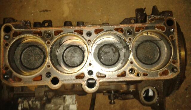

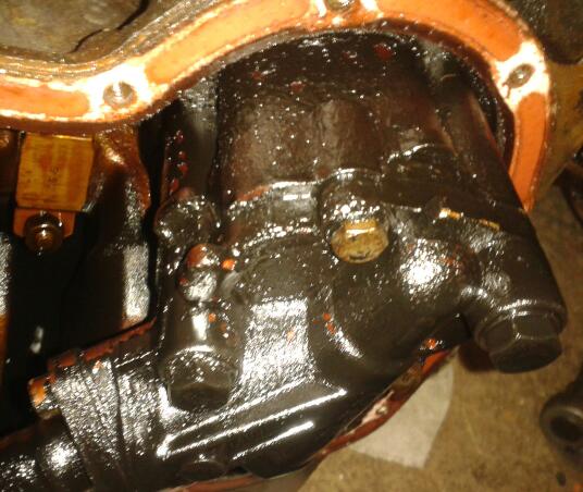

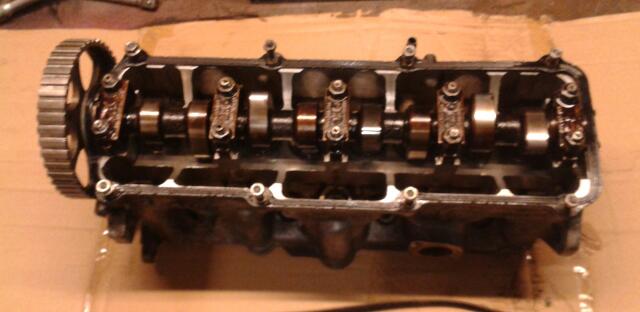

                                Hier solls ja auch mal weiter gehen, deshalb hab ich mich heute Abend daran gemacht den alten DX zu zerlegen.
                                Grund war A das ein Kumpel nen Kopfschaden hatte und den vom DX dringend benötigte und B passte meinem Motorbauer die Kurbelwelle aus meinem RE nicht für meinen neuen Motor, dazu aber mehr im passenden Thread irgendwann.
Name: 2014-02-11 19.23.03-1.jpg
Größe: 28,1 KB
ID: 1617857Klicke auf die Grafik für eine vergrößerte Ansicht
Name: 2014-02-11 19.23.37-1.jpg
Größe: 40,2 KB

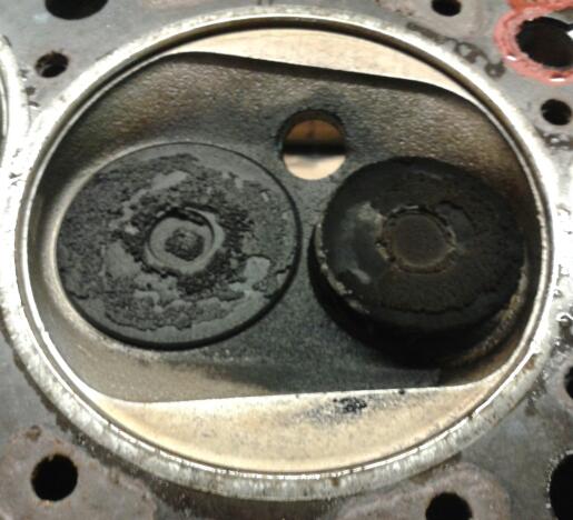

                                Der Kopf war von der Substanz her echt gut.
                                Beim abnehmen der ZKD sah man auch das er schon mal geplant wurde.
                                Leider is der schottische Sprit dermaßen schlecht dass die Ventile so stark verkokt waren und nicht mehr richtig geschlossen haben. Naja jetzt wird er eh komplett überholt.
Name: 2014-02-11 17.51.51-1.jpg
Größe: 40,4 KB
ID: 1617859Klicke auf die Grafik für eine vergrößerte Ansicht
Name: 2014-02-11 17.52.38-1.jpg
Größe: 37,1 KB
                                Minimal schlechter hat es da den Block getroffen. Der is nämlich tot.
                                Laufriefen in jedem Zylinder und davon nicht zu wenig.
Name: 2014-02-11 21.41.59-1.jpg
Größe: 36,4 KB

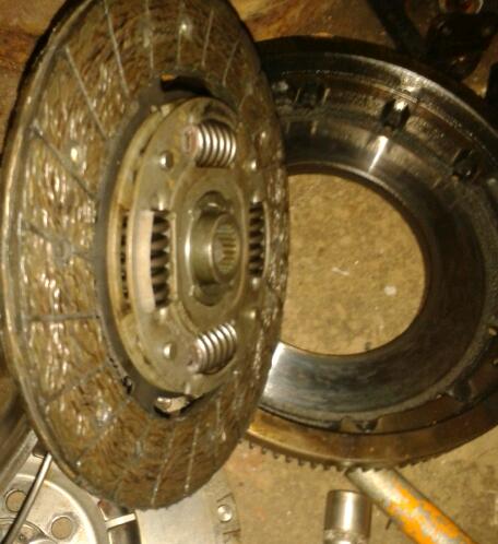

                                Die rutschende Kupplung z.B. konnt garnicht anders da sie bis zum geht nich mehr, verölt ist.
Name: 2014-02-11 21.42.22-1.jpg
Größe: 33,7 KB
                                Den Grund warum die Kupplung verölt is kenn ich jetzt auch.
                                Weil in Schottland braucht man keine Kurbelwellen Simmerringe, da reicht normales Silikon auch

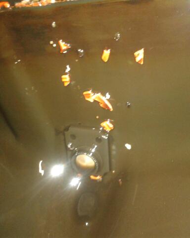

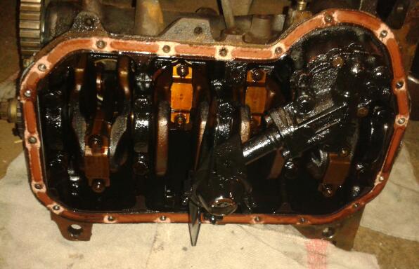

                                Gleich danach kam die Ölwanne runter, welche mir komische Bröckchen offenbarte.
                                Erst dachte ich an zerlegte Kolbenringe, aber die Teile sind definitiv aus Kunststoff.
Name: 2014-02-11 21.52.48-1.jpg
Größe: 41,2 KB
ID: 1617864Klicke auf die Grafik für eine vergrößerte Ansicht
Name: 2014-02-11 21.53.08-1.jpg
Größe: 43,4 KB
ID: 1617865Klicke auf die Grafik für eine vergrößerte Ansicht
Name: 2014-02-11 21.52.55-1.jpg
Größe: 48,6 KB

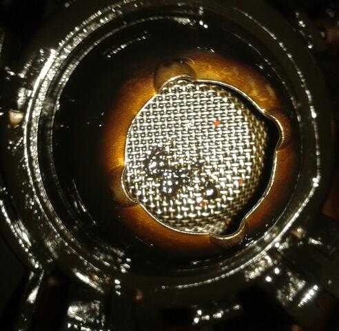

                                "Er wird zu warm!", "thermische Probleme hab ich!" sagte der Jan mal in Tipps&Technik.
                                Ja is klar du A....!!! Mit so ner versifften Ölpumpe kann das auc nur passieren.
                                Der letzte Ölwechsel wurde anscheinend nit Rohöl gemacht...tztztzzz ;)
Name: 2014-02-11 22.28.07-1.jpg
Größe: 34,6 KB
                                Zum Abschluss flogen dann noch Kurbelwelle und Kolben raus.
                                Ma schaun ob wenigstens die Welle noch was taugt nach dem Vermessen.
                                Ein Glück sind da schon mal optisch keine Schäden dran zu erkennen.
