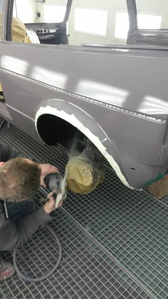

Soo die anbauteile sind in der grundierung mit rostschutz morgen ist das auto dran wenn es klappt dann heisst es nass schleifen was das zeug haellt .. man sieht langsam ein ende jihhhaa immer positiv denken
Auto haben wir vorhin erstmal in die Kabine gestellt .. naechstes wochenende ist er hoffentlich in farbe .. heute erstmal nur grundierung und rostschutz

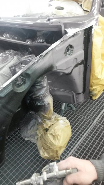

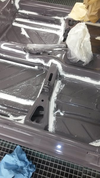

Gestern haben wir mal alles neu abgedichtet war wir so gesehen hatten Innenraum / Außenberreich .. Kotflügel .. Hinten Radlauf das sich da der anfallende Dreck nicht irgendwann durch fressen kann
Steinschlagschutz direkt hinterher geschossen.
6kg Dichtmasse und 4 Dosen Steinschlagschutz haben wa erstmal verballert Und nun die Beulen ausbessern und schauen, das wir unsere Farbe gut hinkriegen irgndwie ist uns die bisschen zu braun fehlt ein kleiner Touch rot drinne mein ich ..
