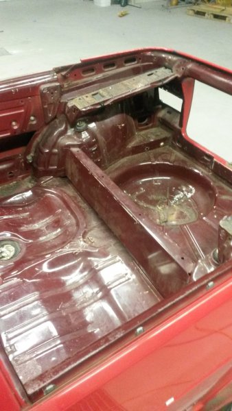

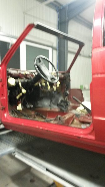

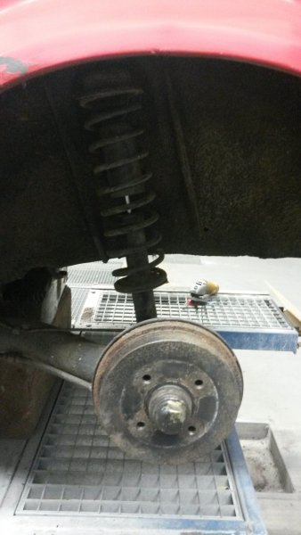

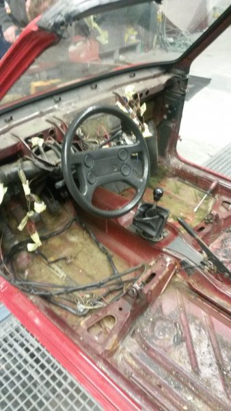

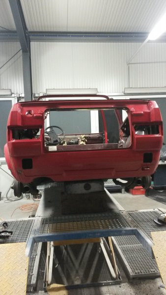

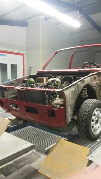

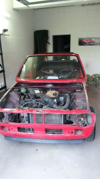

            Es ist soweit mit der Paula ..
            Moin Moin Zusammen ..
            Wir haben uns ja vor gut 2 Monaten ein Einser Cabrio geholt habt ihr vielleicht schon in Vorstellung gelesen also bräuchte ich dazu eigentlich ja nicht viel mehr sagen
            Haben zuerst gedacht .. Aufpolieren außen Schick machen und auf die Saison warten ..
            Nein mir hat es irgendwie in den Fingern gekribbelt das Auto wieder in so guten Orginalzustand zu bringen das es ein echter Hingucker wird hehe ..
            Dann hab ich lanngsam angefangen das Auto bei mir in der Garage auseinander zu bauen und ja ruck zuck war soweit alles Zerlegt , und da ich Nebenberuflich in einer Lackiererei beschäftigt bin passt das ja eigentlich ganz gut , weil unser Cabrio hat ja schonmal eine Außendusche gesehen und somit sieht man die Wunderschöne OrginalFarbe nicht mehr
            Ich also kurzer Hand mein 2ten Chef angerufen das ich den Trailer brauche und wir was vor haben ^^
            Ich halte das immer schön bisschen mit der Kamera fest das man mal sehen kann was man alles so gemacht hat.
            Also was wir jetzt machen ..
            -Karosse komplett kontrollieren gegebenfalls direkt Sandstrahlen und die kleinen Roststellen bekämpfen.
            -Achsen Sandstrahlen und neu Lackieren
            -Bremsleitungen und Bremsen neu einbauen
            -Neues Fahrwerk
            -Unterboden soweit alles erneuern und mit Unterbodenschutz komplett neu einsprühen
            -Karosse in Orginallack wieder lackieren
            -die Orginale Innenausstattung suchen (das ist echt ein Akt)
            -Neues Verdeck wenn alles fertig ist
            -Karosse neu Abdichten wenn nötig
            -Hohlraumversiegeln
            -Neue Dichtungen für verschiedene Sachen die man noch gut erhalten irgendwo bekommt. z.B. Kofferraumschloss Dichtung und sowas alle
            -Eigentlich bekommt er das volle Programm Obwohl ich eigentlich ja nur polieren wollte hhahahaha jetzt oder garnicht ;)
            Die ganzen Kunststoffverbreiterungen wieder auffrischen und und und halt alles was dazu gehört so das ich Saison 2014 mit fahren kann
            Falls ich was vergessen habe einfach bescheid geben ich versuche alles zu beantworten ...
            Jetzt meine Frage hat jemand von euch Erfahrungen mit einem Fahrwerk gemacht das so orginal ist wie möglich weil ich auf H Zulassung gehen möchte eventuell weil er ja so Orginal aussehen soll wie es nur geht.
            Und Bremsleitung Komplett Satz für Unterboden komplett da auch vielleicht Erfahrung mit und kann mir was empfehlen ?
            Worauf muss ich besonders achten bei meiner ganzen Sache die ich vor habe ??
            Danke schonmal im vorraus, bei Fragen einfach stellen
            Hänge noch ein paar Bilder dran von dem momentan Zustand des Fahrzeugs
            Gruss Martin

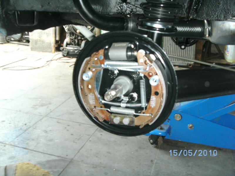

                        So sehe ich das auch
Größe: 89,6 KB

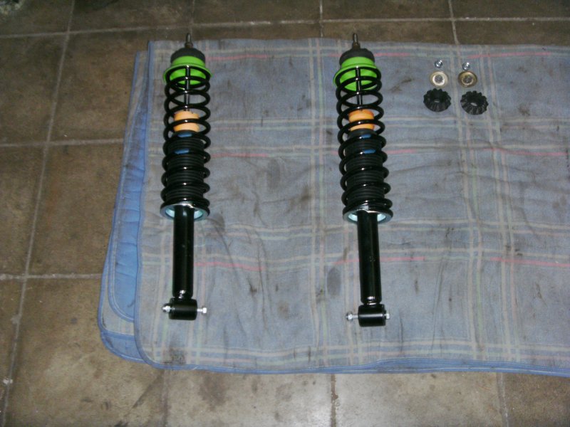

                        Domlager und Federbeine kamen danach auch neu

                          Was hast du für federbeine reingehauen wollte ja auch gerne was neues rein knallen nur es soll ja so orginal wie moeglich werden ..
                          Und ich wollte noch neue oeldruckschalter einbauen die beiden nur welche muessen da rein also wieviel bar ?
                          Frohes neues von uns
                          Gruss martin
                          Gesendet von meinem GT-I9195 mit Tapatalk
                          • #28
                            AW: Unsere Paula Baujahr 87 ..
                            Das Fahrwerk ist original geblieben. Die Federbeine habe ich zerlegt und die Hülse wurde sandgestrahlt und pulverbeschichtet. Stoßdämpfer sind von Monroe (Gas) + Federn original 171 411 105 G + Domlager von Febie.
                            Öldruckschalter 028 919 081 D (0,25) oben + 056 919 081 E (1,8 ) unten
