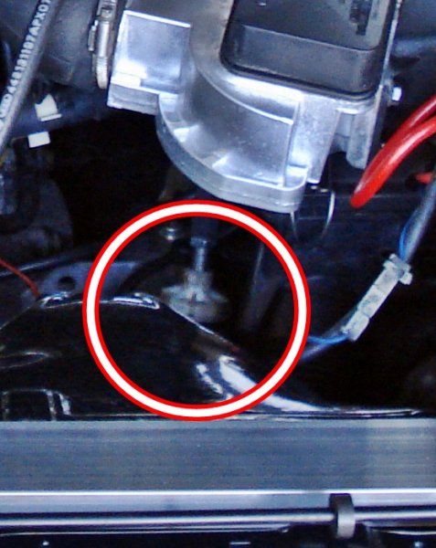

            So, heute war es soweit. Nachdem ich am Samstag fast alles zusammen gebaut hatte, habe ich heute Abend Öl & Wasser aufgefüllt und dann den Schlüssel gedreht...........
            ER LÄUFT!!!
            Pohh, war ich erleichtert. Zwar war erst noch ein Wasserschlauch undicht und der Ventildeckel lose, aber jetzt läuft er.
            Zündung, Leerlauf etc. muss noch richtig eingestellt werden, aber das mache ich erst Mittwoch.
            Nur eine Kleinigkeit verstehe ich nicht so ganz;
            Wenn ich die Zündung eingeschaltet habe und dann wieder ausschalte, läuft der Lüfter sofort an. Er geht auch nicht mehr aus. Da der Motor noch kalt ist oder war, kann es doch nicht am Fühler liegen!
            Den hatte ich auch schon abgezogen, gleicher Effekt.
            Zündung an = Lüfter aus
            Zündung aus = Lüfter sofort an
