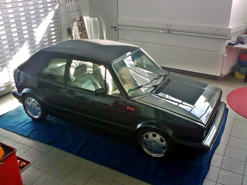

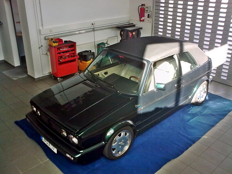

    oorrr! .. sogar mit Kuscheldecke
    das ist aber mal `ne richtig schöne "Bastelecke" ,- da könnt`ich den Winter auch gut verbringen
    ... oder ist das nur Stellplatz?
      AW: Gute Nacht; Schlaf gut!
      Ja, natürlich! Deiner nicht??
      Neee, ist nur ein Messeteppich!
      Den bekomme ich kostenlos und der Boden ist immer sauber.
      Ist der Teppich dreckig schmeiße ich ihn weg!
      :baeh:
      Ist nur der "Winterschrauberplatz". Leider fehlt noch eine Bühne!!!

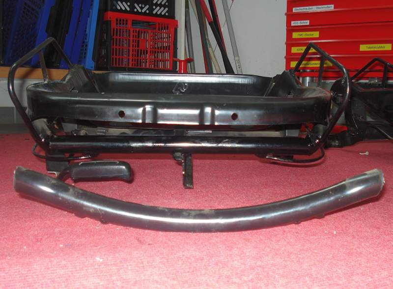

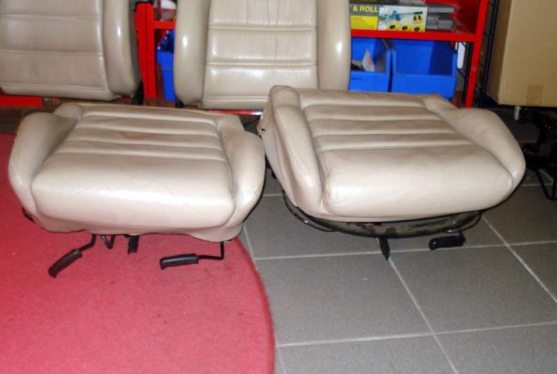

                      Ach ja, die Sitze wollte ich ja noch umbauen!! 8o
                      Bogen heraus getrennt, gerades Rohr eingeschweißt = 4cm tiefer!! ;)
                      ERLEDIGT :baeh:

                        Einbauposition jetzt tatsächlich 4cm tiefer.
                        Gute Idee für große Leute oder um einfach den Schwerpunkt weiter runter zu bekommen!

                          Nicht nur für große Leute!
                          Da die org.-Sitze nur "hinten" abgesenkt werden können, hatte ich immer das Gefühl auf einer Abschußrampe zu sitzen und nach kurzer Zeit "schliefen" meine Beine ein! :(
                          Jetzt sitzt man viel angenehmer!

                              Kleine Umbauanleitung wäre doch was für unser Wiki!
