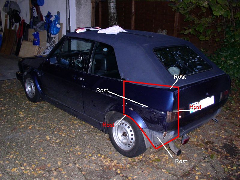

    Kleine Vorgeschichte dazu. Mein Bruder hat den Wagen im August 1995 gekauft. Im Winter 1996 ist ihm jemand hinten genau auf die Ecke gefahren. Der Wagen wurde dann beim "Freundlichen" instandgesetzt. Ab ca. Radlaufmitte wurde die Seitenwand nach hinten hin raus getrennt inkl. linke Heckseite und neue Bleche wurde eingesetzt. Sah aus wie neu.
    Muss sagen,haben die super instandgesetzt. Ich kann vom Radhaus aus mit einen Schraubendreher in den Innenraum stechen.

      ist immer ein Problem da hinten .... hatte mal genau dasselbe .... da liegen soviele Bleche aufeinander .... das kann man garnicht wieder so sauber einbauen wie ab Werk .....

        Ich versteh was Du meinst,aber das ist schon heftig. Der "Höcker" über der Rückleuchte ist auch durch. Im Prinzip das ganze Stück am Radlauf rum bis Rückleuchte wird nur durch Lack zusammen gehalten.
        Ich bin grad nur stink sauer und traurig. Das Cabrio ist mein Erstes Auto und ich hänge an dem Wagen. Einfach eine neue Karo würde gehen,wäre aber nicht mehr das selbe. Mal sehen was ich mache.

          ja... den kann man schon retten .... aber das wird aufwendig wenns gut werden soll .... da ist ja nun ne Menge angegriffen .... und Orig. Teile sind teuer....

                Naja,es müsste der komplette Teil (markiert) raus. Dazu muss die Frontmaske getauscht werden (Rost) und Haube und Kotis.
                Wollte ihn heute zerlegen und in paar Wochen sollte er zum Lacker. Ich denke auch das es eine neue Karo wird

                  wo ist das problem?ist alles möglich!die bei meiner werkstatt hatten eine dreier golf da stehen aus so einer streng limitierten sonderserie der einen unfall hatte1da konnte man vom innenraum durch die a-säule in den motorraum gucken-als ich den letzte woche sah war der wagen wie neu,du sahst garnix mehr!

                    Das Problem ist eine Geldsache. Wenn ich für z.B. 500€ eine Rostfreie Karo bekommen kann,brauch ich nicht lange nachdenken. Für das Geld tauscht mir keiner die Front,das Seitenteil und das Fangband der A-Säule(vergessen zu erwähnen)
                    Irgendwo ist es auch eine vernuft Sache

                        Wie gesagt,ab einem bestimmten Punkt muss man vernünftig sein und ich denke das ich es damit ehr bin. Ich habe den großen Vorteil das ich ,was Teile betrifft, einen sehr guten Freund habe der mich versorgen kann,kurzfristig. Ich schaue mir Morgen eine Karo an.
                        Ich hätte es am liebsten auch anders...

                            Würde mich an deiner Stelle auch nach ner anderen Karosse umsehen sonst hast du später evtl. wieder Probs an den Stellen..
                            Und ne andere Karosse kostet ja auch nich so die Welt.

                                Markus,man kann alles fertig machen das ist richtig,aber um jeden Preis die Kohle nur alleine in die Rostbeseitigung stecken und glaube mal,da geht richtig Geld drauf,wenns vernünftig werden soll,ist farlefinz!!!!
                                Klar geht es bei einigen auch billiger,aber das ergebnis siehst du dann nach einiger Zeit:(:(!!
                                Eine andere Karosse wird wohl die beste Alternative sein und dein Cab lebt doch dann auch in so vielen teilen darin weiter
