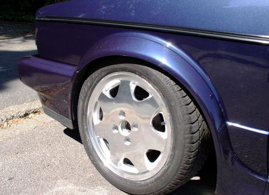

    nen bissel die felgen gemacht
    mir war mal wieder langweilig,hab dann mal von den felgen den klarlack abgebeitzt. hab sie zwar poliert aber irgendwie glänzen die nicht annernd so wie beim tuerlich.
    @ tuerlich
    was für eine poli hast du genommen nach dem beitzen?

          denke mal du hast einfach mit autopoliertur poliert?? hmm da kannsten ix dolles erwarten... du musst erstma mit schleifpapier ab 1000 anfangen zu schlefein und dann bis 2000 hocharbeiten... alles nass bittte... dann haste deinen glanz

                hi peter,
                habe den klarlack mit abbeitze eingepinselt und nach einer stunde einziehen mit einem hochdruckreiniger abgespritzt und mit einem altentuch die reste abgerubbelt.

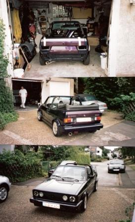

                    AW: 92´er Classic-Line

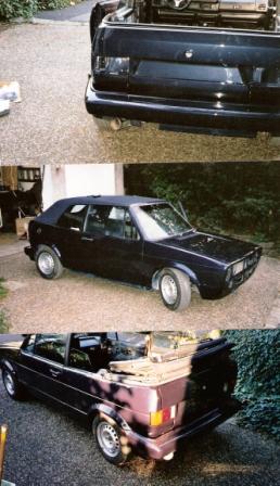

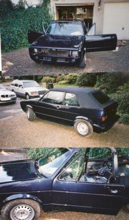

                    Back to 2003

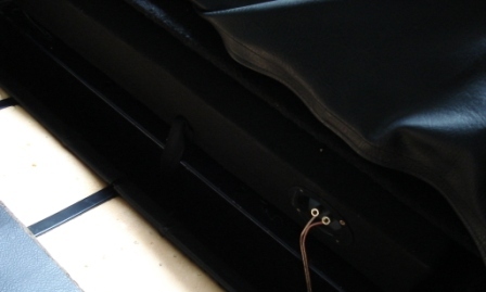

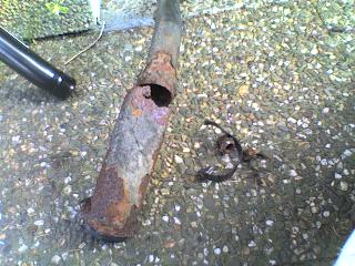

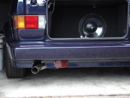

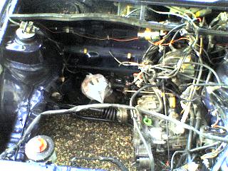

                      Habe mal ein paar Kleinigkeiten gemacht. Nix besonderes
                      Der Motor war übern Winter raus und hat neue Dichtungen bekommen.

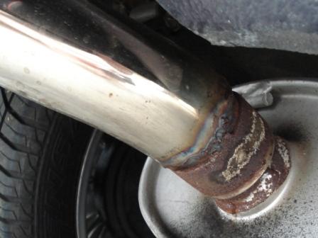

                      Das Tankrohr habe ich 2 Tage vorm JT´07 gewechselt.
                      Ein 63,5mm S-Rohr falschrum mittels drangeschweißter Schelle verschraubt.

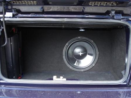

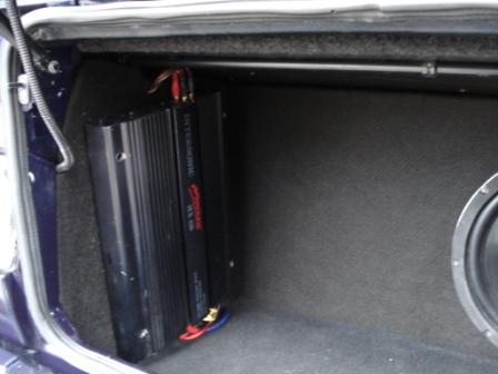

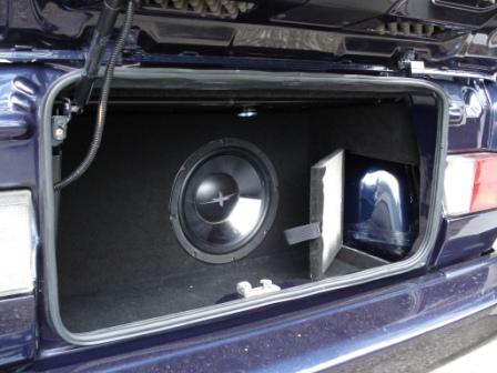

                      Und einen kleine Kofferraumausbau.

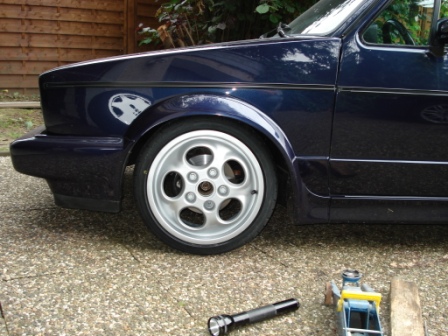

                          Ich weis Markus,ich weis*g*

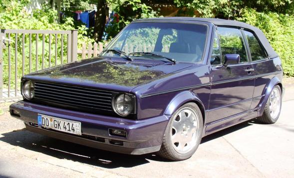

                          Da Du mir mit den Felgen gestern aufm Sack gegangen bist,nur für dich. Den Rest gibt es wenn alles tutti ist ;)

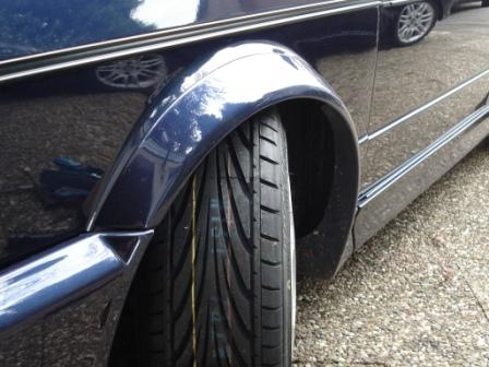

                            Ist der Reifen so richtig rum drauf? Ich meine von der Drehrichtung her.

                              ne auf keinen fall

                                Nee,der ist nicht richtig rum drauf bzw. auf der falschen Seite. Zu dem Zeitpunkt war nur eine Felge bezogen weil die anderen drei noch nicht fertig waren.
                                Habe da nur getestet was ich an Platz brauche damit ich die Platten bestellen konnte. Das ist jetzt 2 Wochen her oder so. Jetzt ist alles richtig gemacht.
