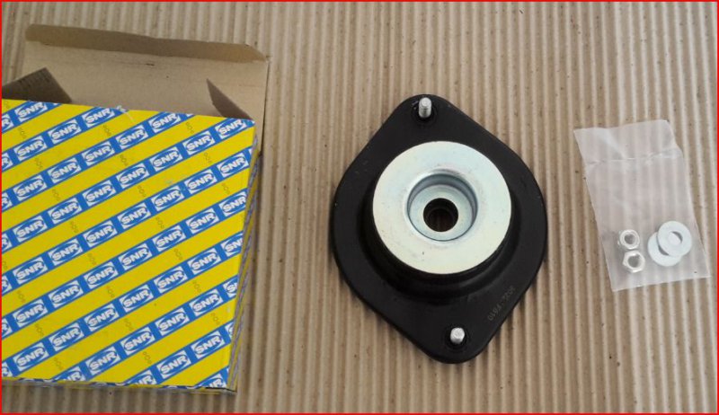

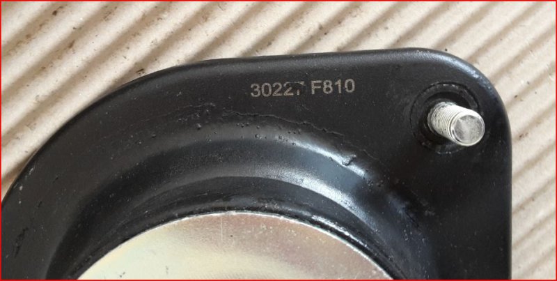

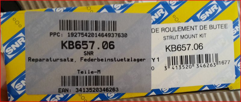

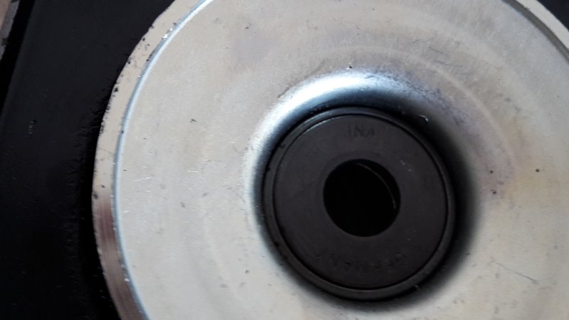

    Hallo zusammen.
    Anbei die gewünschten Bilder.
    Irgendwie bin ich aber skeptisch ob die mehr taugen.

    • AW: Domlager defekt? was gibts neues....
      naja... aussehen tut es wie jedes... der Unterschied steht und fällt mit der Härte des Gummis.
      Immerhin ist mal ne Nummer drauf
      Bin gespannt....
        Tut es das? (Aussehen wie jedes).
        Ich meine meine Febi Lager haetten eher so graeuliches Metall...ich meine mich zu erinnern, dass sich das schwarze, etwas unsauber angegossene Gummi farblich davon abgehoben hat.
        Hier ist das Metall ja so schwarz wie das Gummi.
            Mit "alle" meinte ich alle optisch unterschiedlichen...
            Ja irgendwie erst testen was die aushalten und danach kann man sie ja mal durchsaegen oder so, dann sieht man ja ggf. auch wie dick das Gummi ist usw. Ich bezweifle, dass es nur an der Shore Haerte des Gummis liegt. Da ist bestimmt auch die Form nicht so 100% korrekt.
