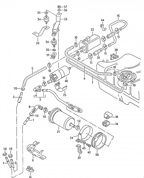

    Hallo, habe heute mal nachdem mein Cabby bei Zündung ein sehr viel Sprit verliert, die PUMPE mit Halter und Schläuchen demontiert. Dabei ist mir aufgefallen das ich keinen Catch Tank habe! Sollte der 2H nicht sowas haben?
    Ja sollte eigentlich so sein.
      Hmmm ok. Kann mir mal jmd ein Foto zeigen wie und wo der Cache Tank genau verbaut wird? Soviel Platz is da eigentlich garnicht...
        Nummer 22

            Ich dachte eigentlich an ein Bild wies unter dem Auto aussieht.... Zudem an dem Catch Tank drei Schläuche dran sind. Ich hab momentan jetz nur einen Schlauch offen und einen Leitung. Wie gesagt es war ja nicht mehr verbaut. Kann leider kein Bild anhängen.... Funktioniert nicht.
            Edit: auf dem Foto von Todi ist mir aufgefallen das oben rechts (in Fahrtrichtung) noch ein Anschluss ist. Ich weiß nicht ob ich diesen habe.... Was kommt da dran?

                  Catch Tank hat immer 4 Anschlüsse ....
                  ganz oben : Rücklauf zum Tank
                  darunter : Rücklauf vom Motor
                  darunter Vorlauf von Tank
                  ganz unten : Vorlauf zur Einspritzpumpe

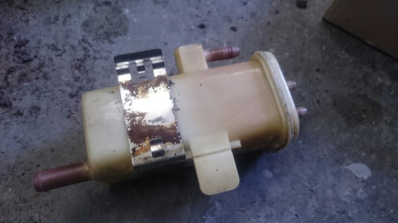

                        Hallo, hab nun einen gebrauchten Catchtank. Meine Frage ist nun wie diese befestigt wird. Mein Catchtank ist von einem Polo. So wie ich das sehe funktioniert mit dessen Halteklammer das nicht. Wo genau wird denn der Catchtank befestigt?

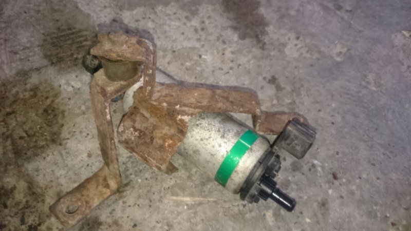

                        Ausserdem benötige ich die Halterung für die PUMPE. Meine ist total vergammelt. Wenn jemand noch eine gebrauchte rumliegen hat, ich hätte Interesse.

                        • #13
                          Die Halterung ist meines wissens leider entfallen.
                          Musst also versuchen sie zuretten oder seber was biegen.Die Gummipuffer könnte es noch geben mit etwas Glück.

                              Da ist leider nichts mehr zu retten. Die ist schon zu dünn. Bis der Rost weg ist hab ich keine Halterung mehr.....
                              Wie sieht der Halter des Catchtank aus? So einen benötige ich auch noch.
