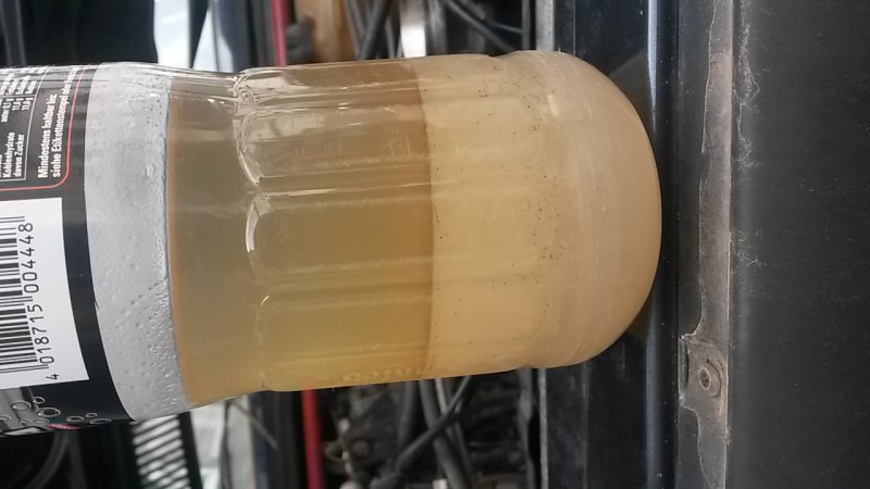

      Habe eben mal den Zulauf zum Mengenteiler abgemacht und die pumpen laufen lassen ca 10 Sekunden.dabei kamen dann ca 1/2 Kraftstoff.aber der sieht doch recht seltsam aus.siehe Anhang

        Hier der Anhang

            Ich würde sagen der untere Teil ist Wasser. Das er damit nicht läuft wundert mich nicht. Das Zeug muss raus und die Stelle wo es eindringt (vermutlich Einfüllstutzen) gefunden werden.

                Hei.hab ich mir auch schon gedacht.mal schauen ob ich es getrennt bekomme um mir sicher zu sein.ich hatte vor einiger zeit einen total verrosteten einfüllstutzen.habe den aber schon gewechselt.wenn ist das Wasser also schon länger drin.an der Oberfläche von der unteren Flüssigkeit ist auch vermutlich feinste RostPartikel zu sehen.hoffe das hat noch nichts zugesetzt

                  Da hat sich mit Sicherheit was zugesetzt....die ganze Sache bekommt eine neue Dimension.
                  Wenn du deinem Motor nicht boese bist, solltest du mal deinen Tank leer machen und was auch immer da drin herumwabert entsorgen...die paar Euro sollten es dir Wert sein...oder wenigstens abscheiden und nur den oberen Teil wieder rein.
                  Ebenso solltest du in den Tank rein gucken (du kannst auch die Vorfoerderpumpe benutzen um ihn erstmal grob leer zu bekommen). Dass das Loch unter der Ruecksitzbank ist weisste ja inzwischen. Da siehst auch gleich ob du da was putzen musst. Dann auf jeden Fall Kraftstoffilter vorne am Mengenteiler ersetzen und die Mischpoke unterm Wagen grunedlich durchspuelen wenigstens.
                  Tut mir Leid, dass sich das jetzt so ausgeweitet hat. :(

                          Ja die Helfer hier sind echt Gold wert.habe eben den Tank mal geleert.waren noch ca 25 Liter drin.nach ca der Hälfte kam auch nur noch Benzin.habe dann auch direkt mal in den Tank geguckt und so gut es ging den Rost abgesaugt.ausgespült habe ich mangels Mitteln und weil er auf der Straße steht nicht.mache ich bei Gelegenheit nochmal. Den Filter werde ich noch wechseln wenn ich einen besorgt habe.aber was ist die Mischpoke?Wie er jetzt läuft konnte ich aber noch nicht testen weil meine Batterie durch das ganze pumpen doch etwas gelitten hat.werde morgen berichten.also Daumen drücken.bis dann
