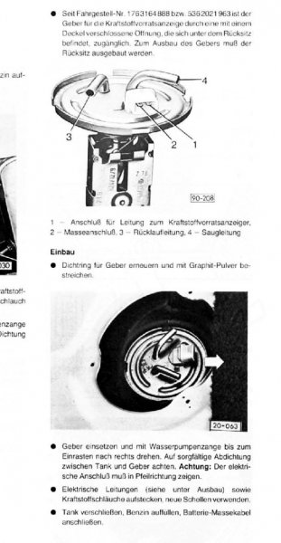

      Ja das stimmt muss auf jeden Fall zum genauen testen ausgebaut werden. Würde ich aber erst machen wenn ich den O-Ring Tankgeber hätte, denn obs danach wieder Dicht abschliesst ist eine andere Sache. Habe für Pumpe mit Sieb und O-Ring 29,16 Euro bezahlt.
      Nicht zu vergessen neue Schlauchschellen zu verwenden. Braucht man 3 Stück

      • #18
        AW: Hilfe mit Golf 1 Cabrio JH Motor in Essen Region Ruhr
Größe: 38,9 KB

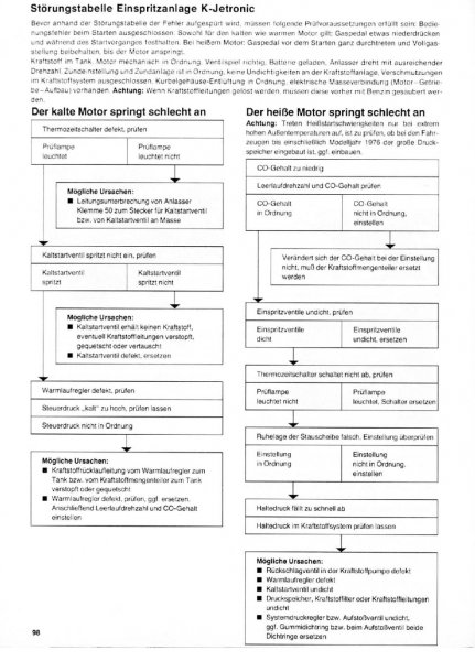

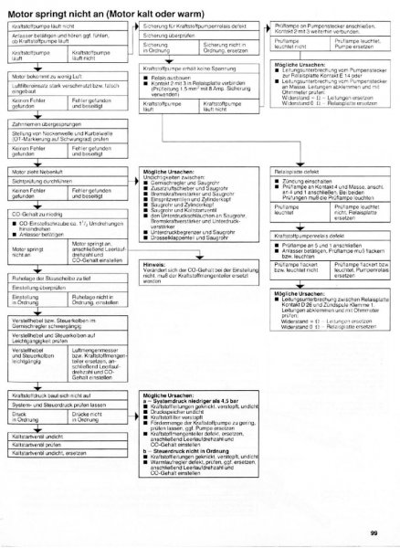

ID: 1626231Ja seit wechseln der Vorförderpumpe ist das furchtbare Summen weg
                vielleicht ist dieser Störungsplan nützlichKlicke auf die Grafik für eine vergrößerte Ansicht
Größe: 61,2 KB
