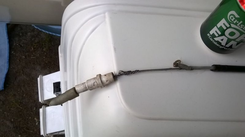

            Zum ATE Zug, den ich vor zwei Jahren eingebaut habe:
            Fing auf einmal an, im Pedal komisch zu sein. So leicht rubbelndes Gefühl. Hülse am Pedal ist übrigens tutti, den ganzen Bock hatte ich damals ausgetauscht, der Verkäufer hatte die Hülse extra nachgeschweißt. Die Kupplung ist auch erst 2 Jahre alt, und den Hebel im Getriebe hatte ich gefettet. Alles schön leichtgängig also.
Größe: 39,3 KB
            Ganz toll, bin gerade in Italien, mit Wohnwagen, 8) und will am Sonntag zurück. Über zwei schön steile Alpenpässe mit 12% Steigung. Ein reissendes Kupplungsseil kann man da wahrlich gar nicht gebrauchen.
            Vor Abfahrt bin ich nochmal extra auf den Dachboden geklettert und habe mir das alte VW Seil als Ersatzteil mit eingepackt... nur zur Sicherheit. Hatte sogar noch überlegt ob ich es wirklich mitnehmen soll.
            Also: Eine Dose Bier aufgemacht und aufm Campingplatz in 10 Minuten das Seil ausgetauscht. :-)
