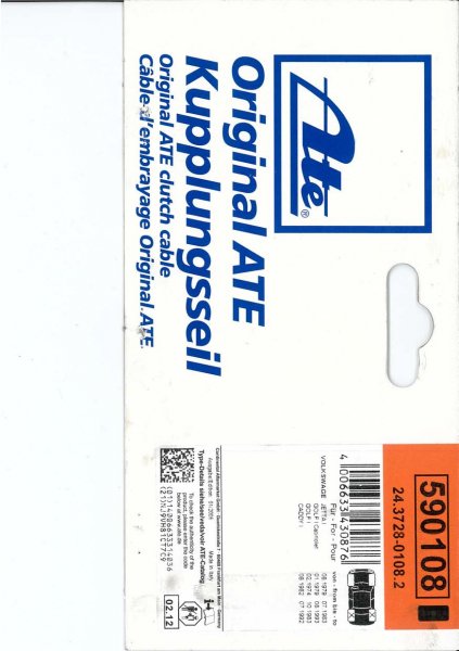

                        • #42
                          AW: Kupplung 2H 210er
                          ATE siehe LinkKlicke auf die Grafik für eine vergrößerte Ansicht
Name: Rechnungen Rep+Ersatz_Seite_02.jpg
Größe: 44,8 KB
                          __________________________
                          2H AUG 600 804
                              hab das jetzt ab #20 gelesen und habe immer diese 800mm gelesen aber wenn ich mir die teilenummer anschaue bei dem bild ist das bei ate 794mm. der passt jetzt aber
                              lg christian
                              • #45
                                naja ... die 6mm .... ;)
