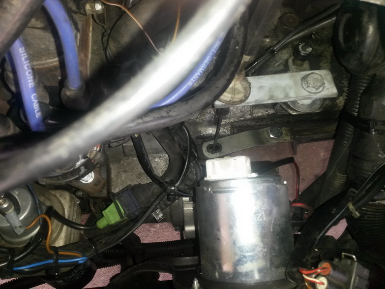

                  ich greife das thema mal auf,da meine kupplung sehr schwer geht.
                  aber ist dies normal das die halterung so na am getriebe langläuft und dazu noch diese berührt/schleift?
