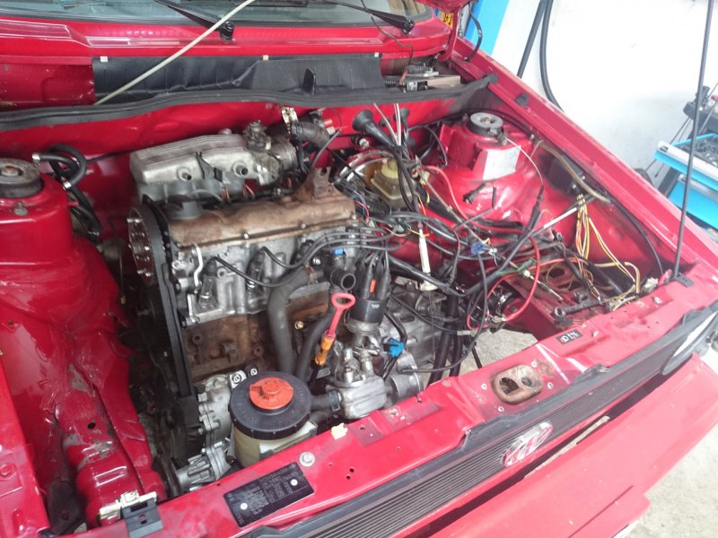

AW: Heute gibts Paprika ;-) Saison 4 Motor is fällig
So war's von mir aus auch nicht gemeint Patrick ;), hab schon verstanden, dass der 2H zu Testzwecken so hart ranngenommen wurde.

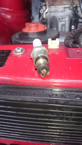

.... Hatte letztes Jahr nem Bekannten seiner Freundin meinen 2E Verteiler geliehen für ihren 4er Golf und sie sollte mir meinen wieder geben. Nur hat sie den Mitsamt dem Auto verkauft die blöde K.. Und der Verteiler den sie mir gegeben hat passt zwar aber hat nur ein Fenster für den Hallgeber. Da hab ich natürlich nicht drauf geachtet beim rein stecken. Naja.... wer suchet der findet. Fix nen 2E Verteiler besorgt und tara lief die Paprika auch wie ein Kätzchen.....
