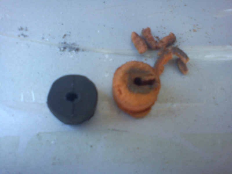

Kleine Bastelei heute (bei schönstem Wetter). Da mein Gaszug etwas klemmte (Umhüllung lose und dehnbar) haben wir uns
entschlossen, den Gaszug zu wechseln. Also wurde der Gaszug gegen einen guten gebrauchten getauscht.
Aber manchmal steckt der Teufel im Detail. Die Aufnahme mit der TNR 431 721 559 war zerbröselt und so nicht mehr zu
gebrauchen. Also was tun ? Es wurde improvisiert und aus einem passenden Stück Gummi einfach eine neue Aufnahme
gebastelt (links NEU / rechts + Teile ALT (Handybild, aber ich denke, man kann es erkennen ;))
anschließend eingesetzt und siehe da, das Gasgeben geht wesentlich leichter und er läuft auch flüssig wieder zurück.
T45.) Gaszug getauscht
Michael
