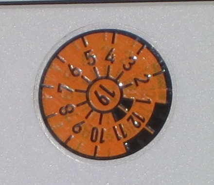

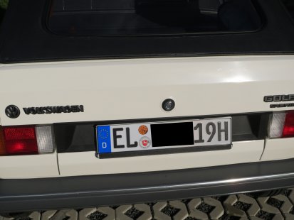

    Nach langer Zeit gibt es hier auch mal wieder ein kleines, aber feines Update. Ein kleines, aber wichtiges Detail wurde heute angebracht. Wem fällt es auf? Klicke auf die Grafik für eine vergrößerte Ansicht
Ansichten: 44
Größe: 20,2 KB
    damit es nicht so schwer ist Klicke auf die Grafik für eine vergrößerte Ansicht
Ansichten: 52
Größe: 86,0 KB
    Zuletzt geändert von darktwo; 03.04.2017, 18:07.
    • #62
      Zur Vorbereitung auf den 33 Geburtstag gab es eine neue HU.
      • #63
        So muß das sein!
        Grüße, Jens
        Ein Weißer mehr! (Golf 1 Cabrio, 03/1983, JB 1.5l, FF 4+E, L90E Alpinweiß, 21 Hermelin Nadelstreifen)
        • #64
          Bißchen leicht schräg angebracht. Gratuliere
          • #65
            Danke.
            2 Kleinigkeiten gab es dann doch zum Bemängeln. Nix wildes.
            - Meine Hupe war dem Prüfer zu leise. Finde eigentlich das die normal laut ist.
            - Scheibenwaschdüsen hatte keine Funktion. Eigentlich war nur kein Wasser im Behälter. Hatte es vor dem Winter abgelassen und noch nicht wieder aufgefüllt.
            War wohl das Tägliche Quotenopfer....
            Leider hat die Werkstatt für die AU scheinbar ziemlich an der CO-Schraube rumgedreht. Als ich das Cabrio abholte hatte ich an jeder Kreuzung das Gefühl, der geht gleich aus. Zum Glück ist mein Kollege gelernter VW-Mechaniker. Der hat es dann gleich wieder "ordentlich" eingestellt.
            Die Blende am Heckdeckel ist auch "neu" gefällt mir mit jetzt doch besser.
            das ist extra so, dann kann ich mir bei nächsten mal aussuchen ob ich im April oder Mai hinfahre ;)
