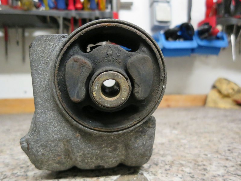

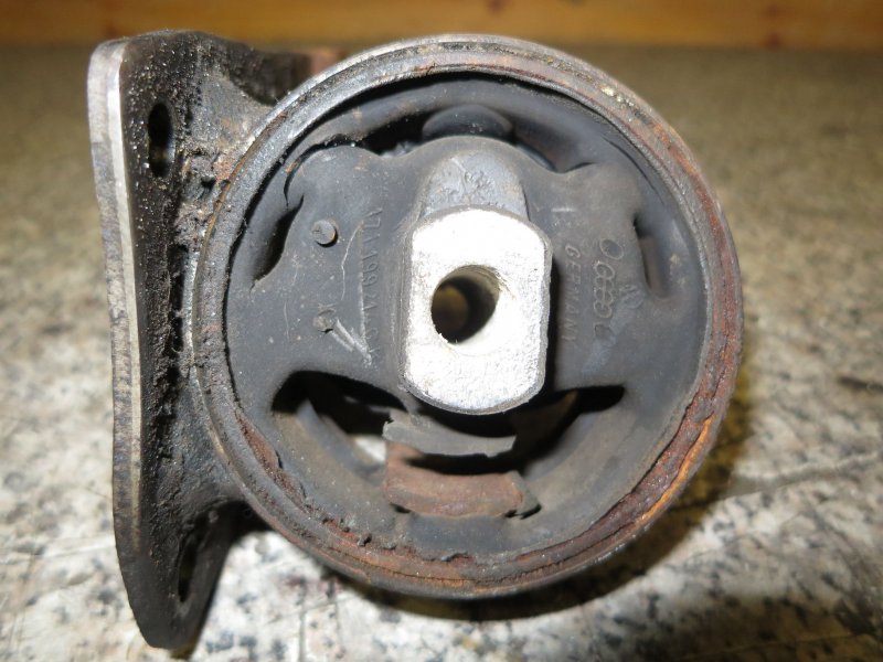

        Wieder einen Schritt weiter, gestern gab es neue Motorlager links und rechts.
        War keine schöne Arbeit. Wir hatten uns für die Variante ohne Zahnriemenausbau entschieden, würde das aber so nie wieder machen. Trotz Hebebühne, Motorbrücke, Wagenheber war es eine totale Fummelarbeit. Wir haben zuerst den Motor an die Brücke gehängt, dann alle Motorlager gelöst, den Halter am Getriebe zuerst ausgebaut, dann konnte man das Lager an der Beifahrerseite durch heben, senken und Wegdrücken des Motor lösen und ausbauen.
        Die neuen Lager hatte ich schon in überarbeitet Halter gepresst, so das wir direkt wechseln konnten. Nach 3 Stunden waren dann alle Lager wieder drin.
        Aber die Arbeit hat sich wenigstens gelohnt. Die Vibrationen der Karosserie und besonders im Lenkrad sind wesentlich weniger geworden. Vielleicht werde ich die Lager in ein paar Wochen nochmal Lösen und den Motor erneut ausrichten.
Ansichten: 52
Größe: 90,1 KB
        Das Lager hat die besten Zeiten hinter sich

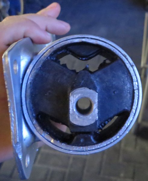

        Beim neuen habe ich mich direkt für die bessere Version entschieden. Das Lager ist von Ruville

        Auch hier sieht das neue Lager (Meyle) etwas anders aus.

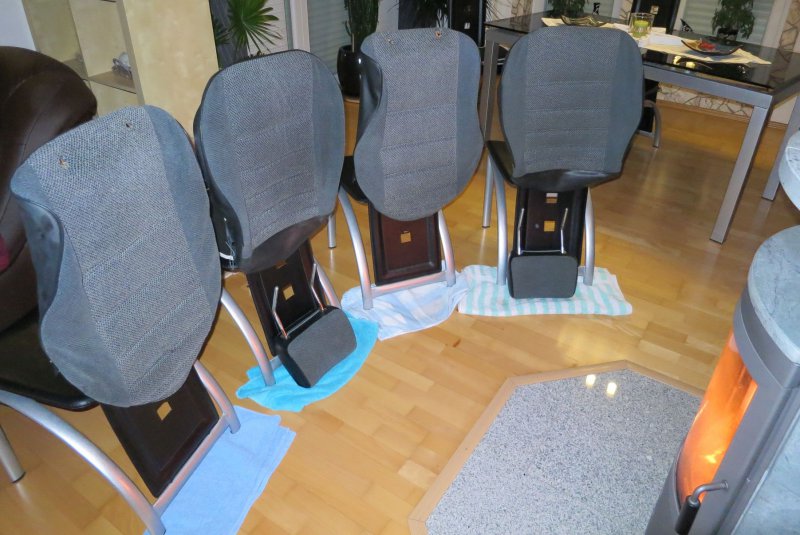

          Meinen Sitzbezügen war heute zu kalt draußen. Die taten mir dann so leid, hab die dann mal mit vorn Kamin genommen.

          • #50
            Handwäsche oder Waschmaschine?
            Grüße, Jens
            Ein Weißer mehr! (Golf 1 Cabrio, 03/1983, JB 1.5l, FF 4+E, L90E Alpinweiß, 21 Hermelin Nadelstreifen)
            • #51

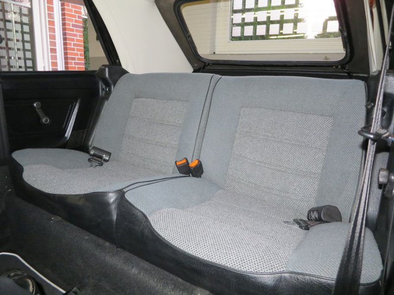

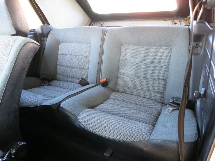

              Erst den groben Dreck per Handwäsche in der Badewanne, dann im Schongang in der Maschine. Es hat sich auf alle Fälle gelohnt, da kam jede menge Dreck raus. Habe leider vergessen ein Bild vom Schmutzwasser zu machen.
              Die Rückbank ist schon fertig und wieder eingebaut.

                  Hier nochmal vorher / nachher Bilder von der Rücksitzbank.
                  vorm reinigen Klicke auf die Grafik für eine vergrößerte Ansicht
Ansichten: 40
Größe: 82,4 KB
                  danach:
Ansichten: 36
Größe: 100,6 KB
                  leider kommt der unterschied auf den Bildern gar nicht so richtig rüber, aber es hat sich auf alle Fälle gelohnt.

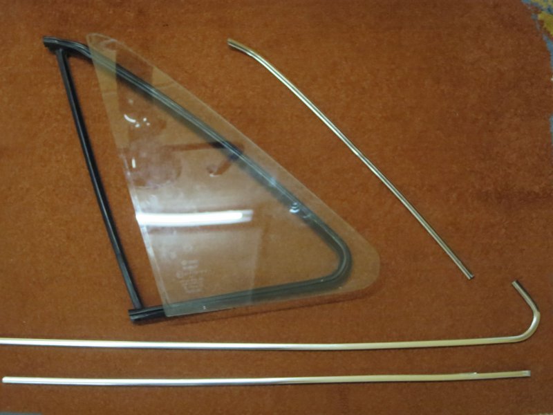

                  Dank eines sehr netten Forumsmitglieds kann ich jetzt auch die schlechten Zierleisten auf der Beifahrerseite erneuern. Eine Klarglas Dreieckscheibe habe ich mir auch besorgt, komischerweise ist die jetzige die einzigste Scheibe mit Grün Color. Dann ist es einheitlich.

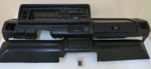

                  heute war ich auch noch shoppen, eigentlich wollte ich nur eine Chrom Lüftungsdüse für die Beifahrerseite haben, ist dann ein bisschen mehr geworden:
Ansichten: 41
Größe: 15,9 KB
                  Sehr gute erhaltenes Armaturenbrett, mal sehen was ich davon alles tausche. Die Lüftungsdüsen und der Handschuhfachdeckel sind auch noch Top erhalten. Der Rest wird weggelegt.

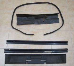

                  Dazu noch ein paar Kleinteile. Ob ich die Blende für die Heckklappe wirklich verbaue weiß ich noch nicht. Ohne gefällt es mit besser, mit ist es halt original.

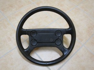

                  Das beste zum Schluss: Ein richtig gut erhaltenes Lederlenkrad. Das wird noch ein bisschen aufgefrischt und auf alle Fälle eingebaut. Damit habe ich richtig Glück gehabt.
