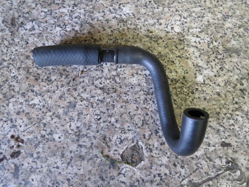

    Dann eine Lösung für mein Schlauchproblem am Vergaser gefunden. Gates bietet Verbindungsstücke aus Kunststoff mit verschiedenen Reduzierungsgrößen an. Habe eins von 16 auf 12 mm genommen. Habe den Schlauch noch nicht verbaut, aber eigentlich sollte der so passen. 2 Schellen kommen dann noch drauf.

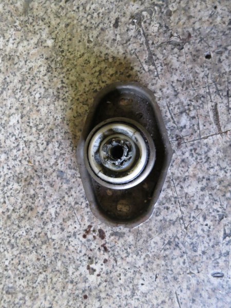

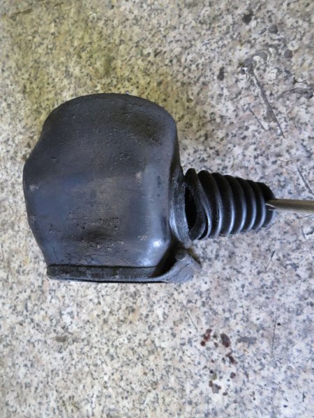

    Dann die Schaltstangenführung ausgewechselt. Die alte hatte schon ziemlich viel Spiel. Anschließen das ganze Schaltgestänge gereinigt, neu gefettet und wieder zusammen gebaut. Die Gummiabdeckung unten musste auch neu, war eingerissen. Jetzt lassen sich alle Gänge wieder einwandfrei durch schalten.

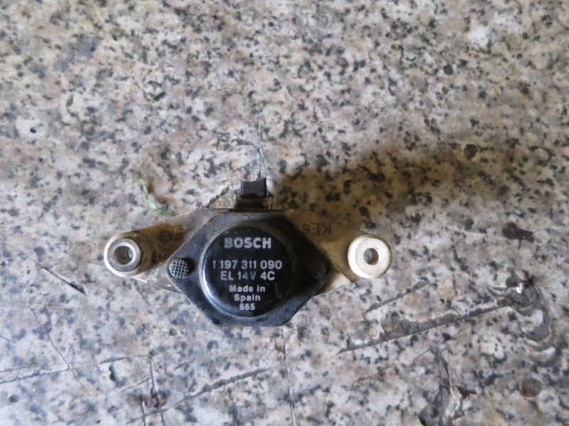

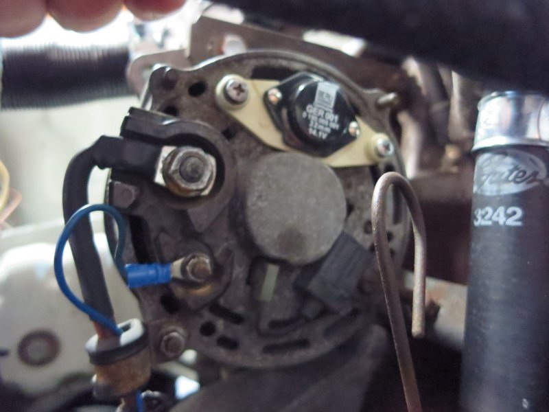

    Einen neuen Regler für die Lima eingebaut, die alten Kohlen waren schon ziemlich runter.

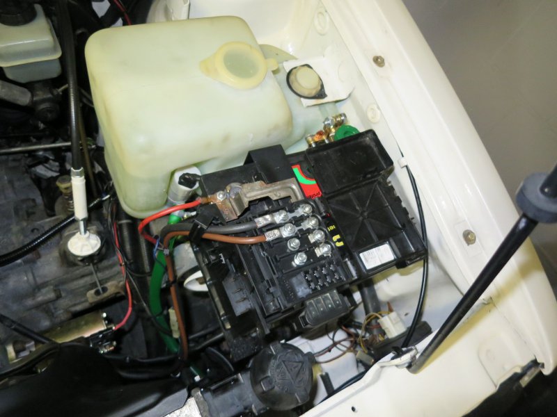

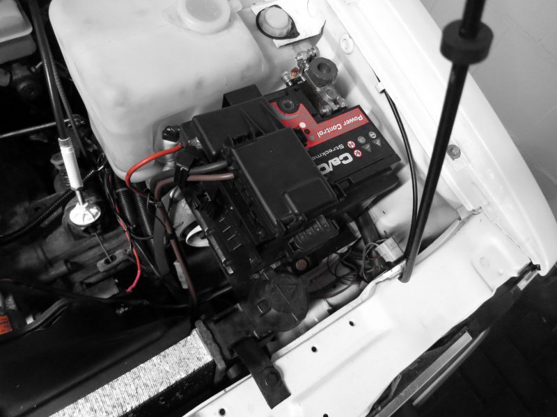

    Als letztes habe ich noch den Batteriesicherungskasten vom Polo verbaut, neue Kabel für Lima und Anlasser verlegt. Für den Anlasser 16mm² und zur Lima 10mm². Das Massekabel von der Batterie zur Karosserie und zum Getriebehalter habe ich auch mit erneuert in 25mm².

    Das rote Kabel zur ZE kommt auch noch mit an den Sicherungskasten. Hatte nur leider keine passende Sicherung parat.

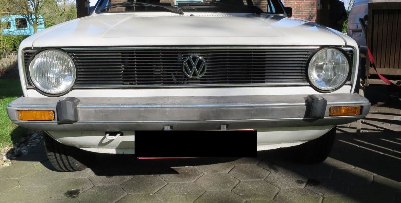

                        Habe im letzten Monat auch wieder ein bisschen was gemacht. Unter anderem habe ich den Heizungszug gewechselt und den Wärmetauscher mit den letzten beiden alten Schläuchen erneuert (ziemlich blöde Arbeit). Alle Lager vom Stabi, Querlenker und die Traggelenke erneuert. Den Querlenker, Querlenkerstrebe und den Stabi von Rost und alter Farbe befreit und neu lackiert. Hierbei haben mir die im Forum zu findenden Anleitung und Beiträge sehr geholfen. Von all diesen Sachen gibt es leider keine Bilder.

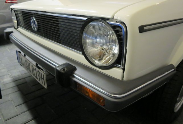

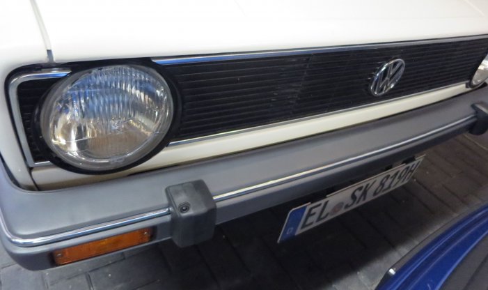

                        Als letztes und einzig wirklich sichtbares habe ich mich am letzten Wochenende um meine Frontstoßstange gekümmert. Die Stoßstange war sehr ausgeblichen und die Chrom Zierleiste hatte den den Name Chrom nicht mehr verdient. Chrom war fast nicht mehr vorhanden.
                        Eine neue Chromleiste hatte ich mir in der Bucht besorgt, dazu noch einen Dose Bumper Paint in dunkel Grau.
                        Nach der Bearbeitung und mit neuer Zierleiste Klicke auf die Grafik für eine vergrößerte Ansicht

                          So sah die Stoßstange direkt beim Kauf aus, die Zierleiste sieht auf den Bildern noch wesentlich besser aus als in der Realität.

                            Schön geworden die überarbeitete Stoßstange!

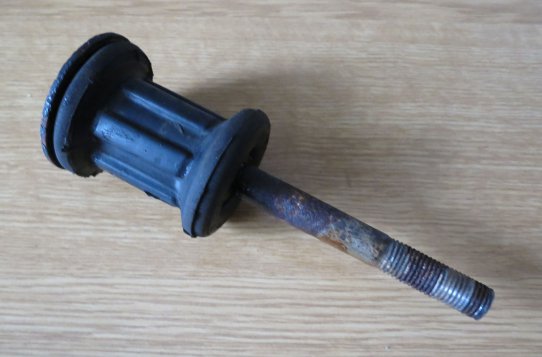

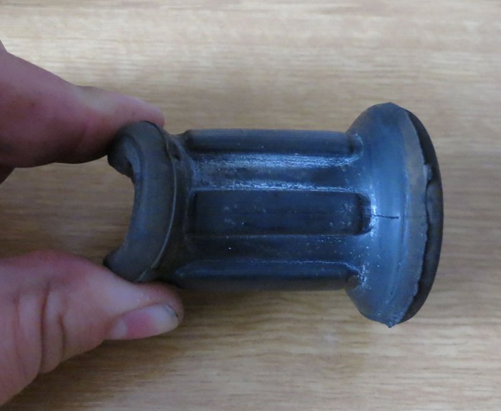

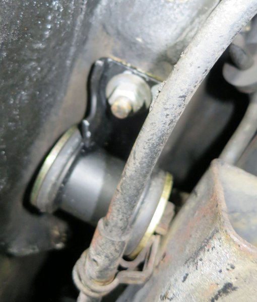

                              Dann haben wir noch die Hinterachslager gewechselt. Die neuen Lager hatte ich bereits in überarbeitete Halter eingepresst, so dass nur noch 1 zu 1 gewechselt werden musste. Die Muttern an der Karosserie ließen sich zum Glück ohne Probleme abschrauben. Klicke auf die Grafik für eine vergrößerte Ansicht
Ansichten: 37
Größe: 48,1 KB
                              Die alten Gummilager hatten auch die beste Zeit hinter sich. Außen total Porös und weich / wabbelig, an den Schrauben festgerostet.

                              Die Schraube ließ sich auch mit Gewalt und viel Rostlöser nicht mehr vom Lager trennen. Zum Glück hatte ich alle benötigten Schrauben, Scheiben und Mutter neu besorgt.
                              Das Fahrgefühl und die ganz Straßenlage ist nach dem Tausch der Hinterachslager und auch durch die Erneuerung der Traggelenke und Querlenkerlager, ein paar Wochen zuvor, jetzt wesentlich angenehmer.

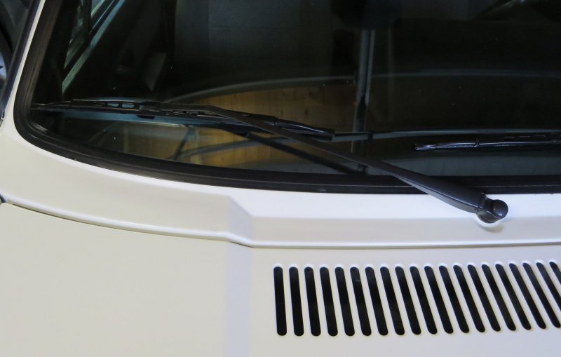

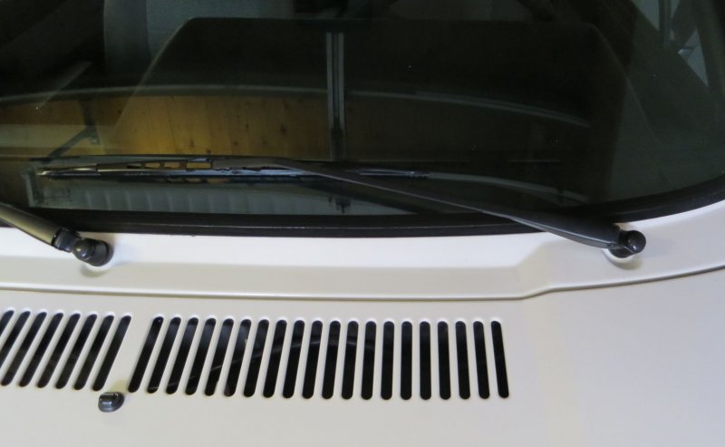

                              Das Wochenende habe ich dann für die Überarbeitung meiner Scheibenwischer genutzt. Zwischen Stufe 1 und 2 gab es keinen Geschwindigkeitsunterschied und der ganze Motor hörte sich sehr gequält an. Alles einmal auseinander und neu gefettet, die Wischerarme mit frischer Farbe versehen. Die Dichtungen der Karosseriedurchführung waren auch nicht mehr wirklich vorhanden. Die habe ich auch gleich mit erneuert. Klicke auf die Grafik für eine vergrößerte Ansicht

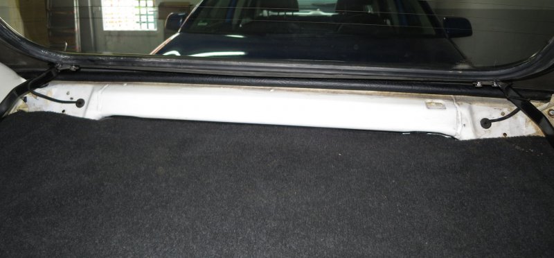

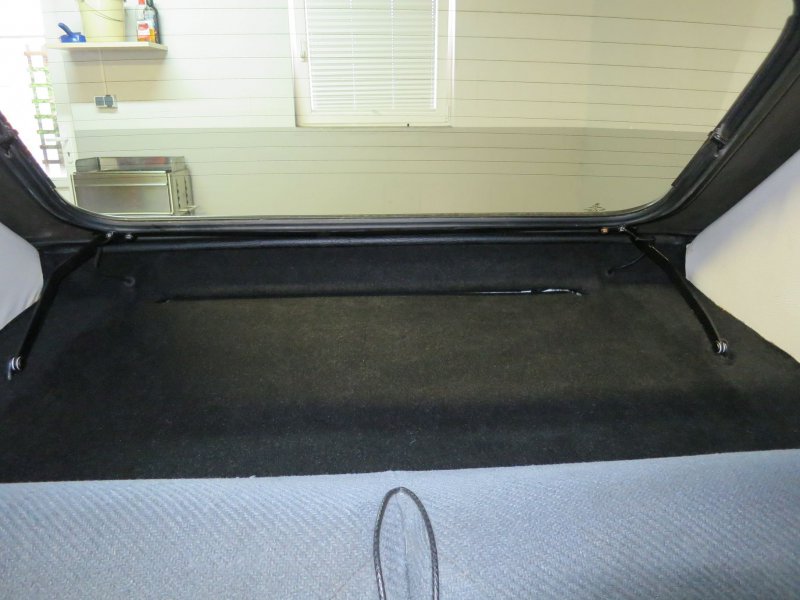

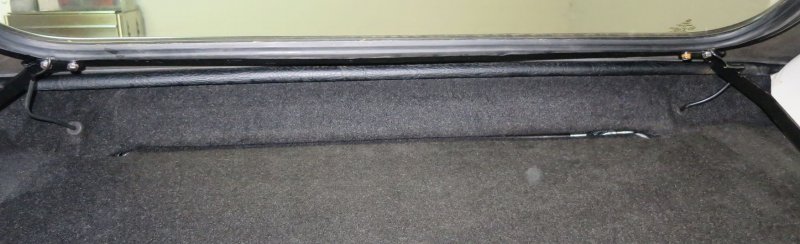

                              Dann habe ich noch das Problem der fehlenden Querträgerabdeckung unter der Heckscheibe gelöst.
                              Ich habe mir selbstklebenden Lautsprecherbezugsstoff besorgt und die Fläche beklebt. Da die menge noch ausreichend war, habe ich die Heckablage und die beiden Seitenteile auch gleich mit gemacht. Zum einen waren es vorher 2 verschiedene Stoffsorten und zum anderen hatte der Stoff auf der Heckablage Falten und Wellen, da sich der alte Kleber gelöst hatte. Klicke auf die Grafik für eine vergrößerte Ansicht

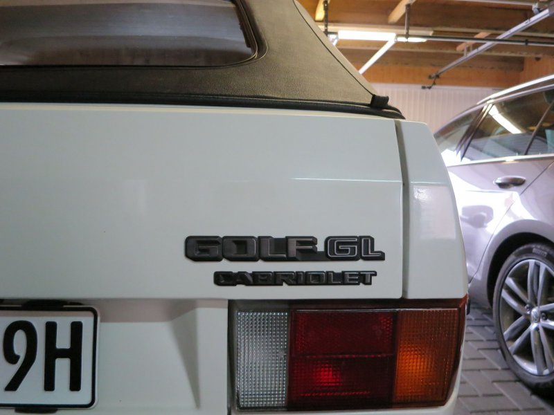

                              Als letztes gab es noch das zum Baujahr passende Golf_GL Emblem am Heck. Hat es zwar mit dem Cabriolet so nie gegeben, aber mir gefällt es. Klicke auf die Grafik für eine vergrößerte Ansicht

                                Hier nochmal der Vergleich ohne die Beklebung der Querstrebe im Heck. Ich finde eine deutliche Verbesserung.
