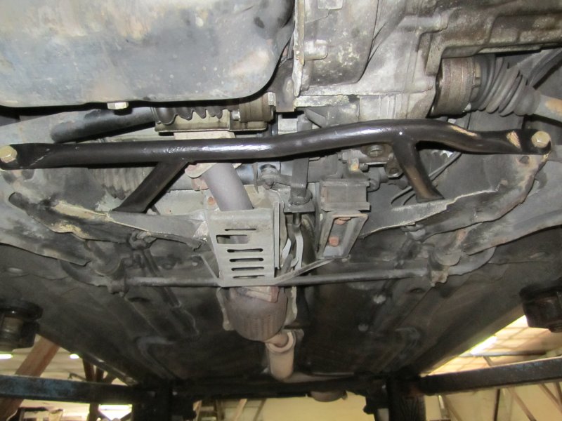

          In der Bucht habe ich mit eine gebrauchte originale Querlenkerstrebe besorgt, oberflächlichen Rost entfernt und mit drei Schichten Brantho-Korrux 3in1 neu lackiert. Beim (dank der hervorragenden Anleitung im Wiki völlig problemlosen) Einbau eine freudige Überraschung: obwohl mein Golf nur mit 14-Zoll-Felgen ausgeliefert wurde, waren die zur QLS-Montage benötigten Bohrungen in der Karosserie schon vorhanden, das Bohren in die Karosserie ist mir also erspart geblieben. Den Einbau einer QLS kann ich wirklich nur empfehlen, das Fahrverhalten verbessert sich ganz gewaltig!

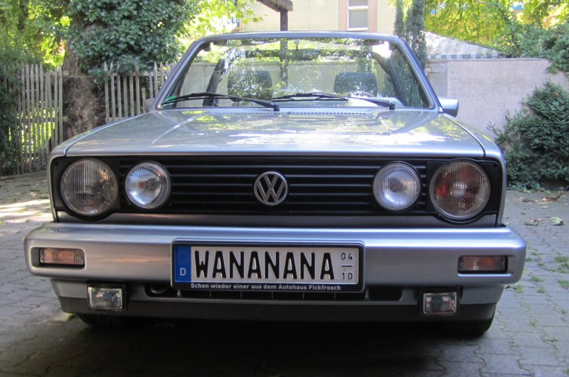

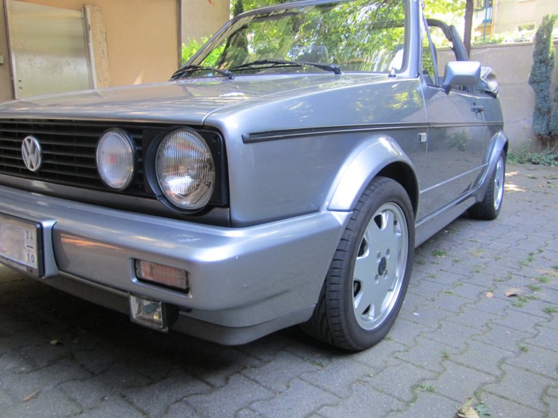

          Bezüglich des Exterieurs habe ich mir eine kleine Abweichung vom Originalzustand erlaubt. In der Frontstoßstange sind jetzt weiße Blinker, die mit Distanzhülsen auch noch etwas weiter nach vorne gerückt sind. Um die Optik abzurunden, habe ich auch noch weiße Seitenblinker verbaut. Kleiner Wermutstropfen: es ist mir nicht gelungen, verchromte Glühlampen in die Frontblinker einzusetzen (die verchromten haben haben versetzte Pins am Fuß, die originalen Glühlampen gegenüberliegende). Deshalb ist auch noch der orange Filter in den Blinkern zu erkennen.
          Die Fernscheinwerfer haben (wie im Wiki beschrieben) eine Gebissreiniger-Behandlung erfahren, die (zumindest auf der Beifahrerseite) eine deutliche Besserung der Eintrübung bewirkte. Im Vergleich zu den Hauptscheinwerfern ist aber immer noch ein deutlicher Unterschied sichtbar.
          Für die Klarglas-Nebelscheinwerfer direkt aus der Hölle habe ich schon Ersatz rumliegen, vor Kurzem gab´s die originalen Nebelscheinwerfer für eine schmale Mark bei Classic Parts. Dank dem wertvollen Hinweis des Users Lucky weiß ich jetzt, dass ein Stecker für die NSW schon im Motorraum liegt; mit dem Hintergrundwissen ist es noch unverständlicher, warum einer der Vorbesitzer einen kompletten Nachrüstsatz inkl. Schalter, Kontrolleuchte und Kabeln verbaut hat. Ich werde mit die originalen NSW-Halter, Kabel und ein Relais besorgen und der Klarglas-Schmach ein Ende bereiten (auch hier wieder der Verweis auf lange Winterabende).
Größe: 98,1 KB
ID: 1612053 Klicke auf die Grafik für eine vergrößerte Ansicht
Größe: 90,5 KB
ID: 1612054 Klicke auf die Grafik für eine vergrößerte Ansicht
Größe: 74,0 KB

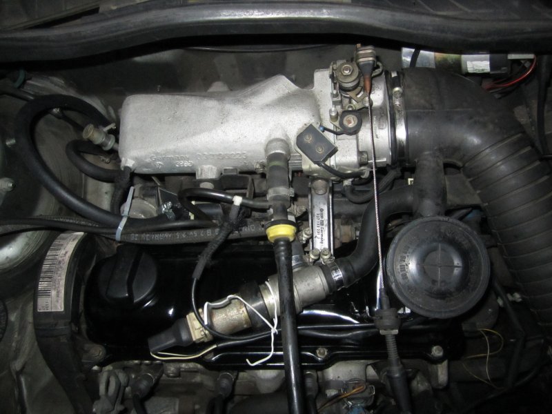

                In den letzten Tagen habe ich versucht, mich um die Leerlaufprobleme zu kümmern.
                Um die nötigen Voraussetzungen für die Leerlaufeinstellung zu schaffen, habe ich den Ventildeckel abgenommen und den Filter im Deckel gereinigt. Bevor der Ventildeckel mit neuer Ventildeckeldichtung wieder seinen angestammten Platz einnahm, gab es noch eine Ladung frische Farbe:
Größe: 83,5 KB
                Die Drosselklappe habe ich abgebaut, von den Ölrückständen gereinigt, mit einer neuen Dichtung versehen und wieder eingebaut. Das Leerlaufregelventil (Zigarre) habe ich nach Wiki gereinigt und eingestellt, der Innenwiderstand liegt im angegeben Bereich, bei eingeschalteter Zündung summt und vibriert die Zigarre. Messung 2 und 3 habe ich nicht durchgeführt, weil mir die passenden Adapterkabel fehlen.
                Den Innenwiderstand des blauen Temperaturfühlers habe ich in kaltem Zustand gemessen, lag auch in dem im Wiki angegebenen Bereich. Leider habe ich vergessen, später den Temperatursensor noch einmal im warmen Zustand zu messen.
                Nach Reinigung der Ventildeckelfilters und der Drosselklappe habe ich den Motor gestartet. Die Drehzahl ging auf fast 3000 1/min hoch. Als der Motor warm war, ging die Drehzahl auf ca. 1500 1/min runter. Von da erhöhte sich die Drehzahl relativ langsam (schätze so innerhalb von 4-5 Sekunden) selbstständig (!) auf ca. 2300 1/min, fiel dann wieder schlagartig auf 1500 1/min, um sich dann wieder selbstständig auf 2300 1/min zu erhöhen, wieder abzufallen usw usw. Sehr merkwürdig, das war nicht das erwartete Resultat. Ich hab das Cabrio dann erstmal weggestellt und am nächsten Tag weitergemacht.
                Um überhaupt eine Grundlage für die Leerlaufeintellung zu haben, habe ich die Leerlaufschraube bei ausgeschalteten Motor etwas reingedreht, nach dem Starten lag die Drehzahl bei ca. 1500 1/min. Das Phänomen des selbsständigen Hochtourens ist zu dem Zeitpunkt nicht mehr aufgetreten.
                Dann kam ich an den Punkt, weshalb ich den ganzen Aufriss mit Ventildeckel und Drosselklappe gemacht habe: Einstellung des Leerlaufs nach dieser Beschreibung

                Die Leerlaufeinstellschraube konnte ich ganz reindrehen, habe den Leerlauf mit abgestecktem Temperaturfühler aber nicht ganz bis auf unter 1000 1/min bekommen. Nach Anstecken des Gebers und 3 x auf über 3000 1/min hochdrehen stand der Zeiger des DZM minimal über dem kleinen Strich unterhalb der 10, also trotz ganz eingedrehter Einstellschraube immer noch etwas zu hoch. Der Zeiger pendelt auch minimal, ist vielleicht 1mm Ausschlag an der Zeigerspitze, der Motor sägt also leicht.
                Das Hauptproblem besteht aber immer noch: wenn man bei einer höheren Drehzahl Gas wegnimmt, geht die Drehzahl nicht immer auf die Leerlaufdrehzahl zurück, sondern bleibt manchmal bei ca. 1200 1/min hängen. Kurz das Gas angetippt und die Drehzahl geht auf den Leerlaufwert zurück.
                Zur Überprüfung auf Undichtigkeit habe ich sämtliche Luftschläuche bei laufendem Motor mit Bremsenreiniger abgesprüht, die Drehzahl hat sich nicht verändert.
                In den letzten Tagen habe ich stundenlang das Forum durchforstet, die Erleuchtung für dieses spezielle Problem hat sich aber nicht eingestellt. Im Moment bin ich ziemlich ratlos und wäre für Tipps dankbar, wie ich einen korrekten Leerlaufwert einstellen kann, auf den die Drehzahl nach dem Gas wegnehmen auch wieder zurückgeht (und aus reiner Neugier: was hat den Motor zun selbstständigen Hochdrehen veranlasst?).
                Nochmal der Status Quo:
                - Trotz ganz reingedrehter Leerlaufeinstellschraube ist die Leerlaufdrehzahl immer noch etwas zu hoch.
                - Leichtes Schwanken der Leerlaufdrehzahl.
                - Beim Gaswegnehmen geht Motor nicht immer auf Leerlaufdrehzahl zurück, sondern bleibt manchmal bei ca. 1200 1/min hängen. Bei Antippen des Gaspedals geht die Drehzahl auf die Leerlaufdrehzahl runter.
                Ich hoffe, ich habe alles genau genug beschrieben, weitere Ergänzung zu den Rahmenbedingungen: In meinem Cabrio ist ein TwinTec-Kaltlaufregler eingebaut, vielleicht beeinflusst der die ganze Angelegenheit ja auch. Die Leerlaufeinstellschraube hat einen neuen Gummiring und wurde zusätzlich (direkt vorm Einstellen) mit Teflonband umwickelt.

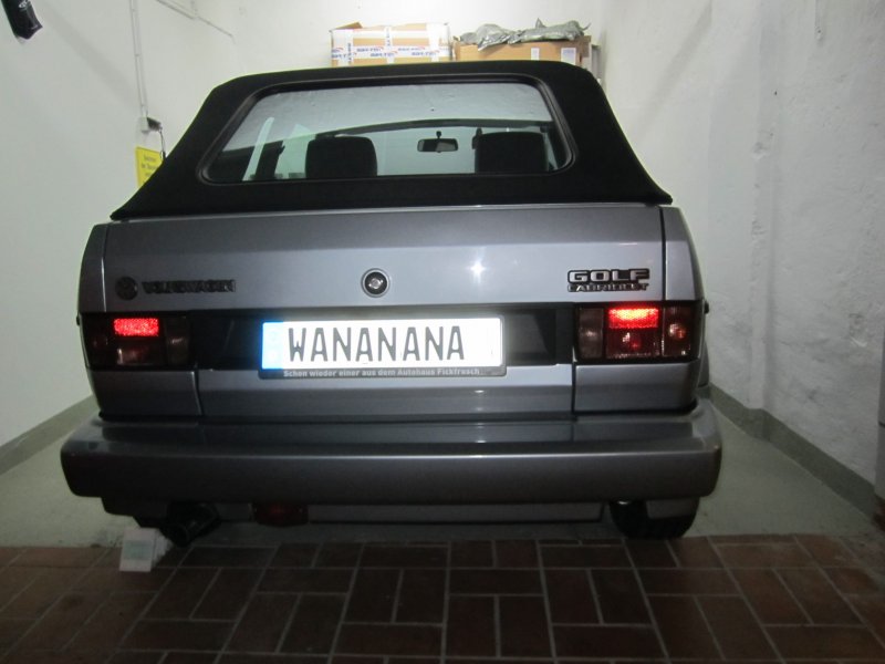

                Um wenigstens ein kleines Erfolgserlebnis zu haben, sind noch schwarze FIFFT-Rückleuchten ans Heck meines Cabrios gewandert.
Größe: 55,1 KB
                Vom Ergebnis bin ich aber nicht 100%ig überzeugt. Irgendwie sieht das für mich etwas weniger nach Golf Cabrio aus, zuviel Make-Up. Bin mir noch nicht sicher, ob die dranbleiben, vielleicht wandern die zusammen mit den vorderen weißen Blinkern erstmal wieder ins Regal.

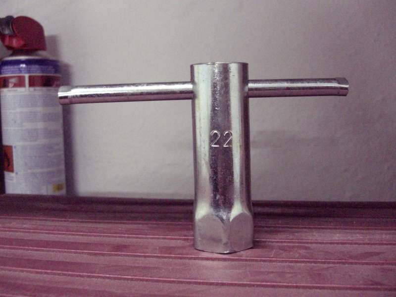

                                Den Zündzeitpunkt habe ich bisher noch nicht kontrolliert. Da mir keine Zündlichtpistole zum Ablitzen zur Verfügung steht, kann ich nur die Heimwerker-Methode nach Wiki anwenden.
                                Selbst das ist aber schon eine Arbeit, die außerhalb meines Erfahrungsbereichs liegt, daher hatte ich vor, zunächst mal zu fragen, wie man den Motor korrekt auf OT bzw. ZZP stellt. Um die Markierungen von Kupplungsglocke und Schwungscheibe in Einklang zu bringen, muss ja der Motor von Hand gedreht werden. Habe ich bisher noch nie gemacht. Würde den Wagen einseitig aufbocken, so dass ein Vorderrad in der Luft ist, den höchsten Gang einlegen und dann am aufgebockten Rad drehen, bis die gewünschte Markierung auf der Schwungscheibe erreicht ist. Muss man den Motor dabei zwingend in die normale Drehrichtung (bei Blickrichtung Getriebe zu Motor im Gegenuhrzeigersinn) drehen oder darf/kann man auch entgegen der Drehrichtung kurbeln, ohne das Triebwerk zu schädigen?

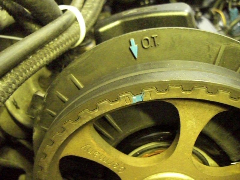

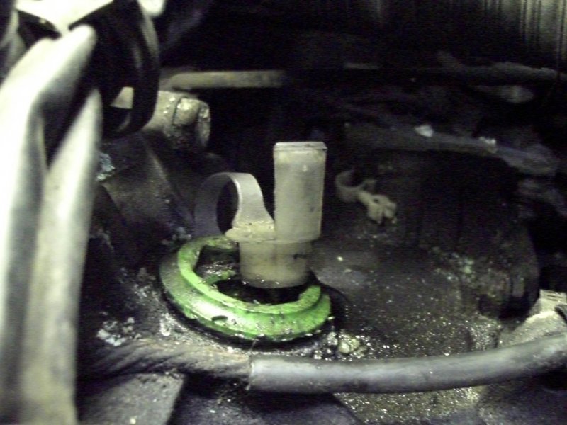

                                Aber die Schraubergötter scheinen mir gnädig gestimmt zu sein. War heute in der Garage, habe die obere Zahnriemenabdeckung abgenommen und siehe da: das Nockenwellenrad steht auf OT!
Größe: 86,6 KB

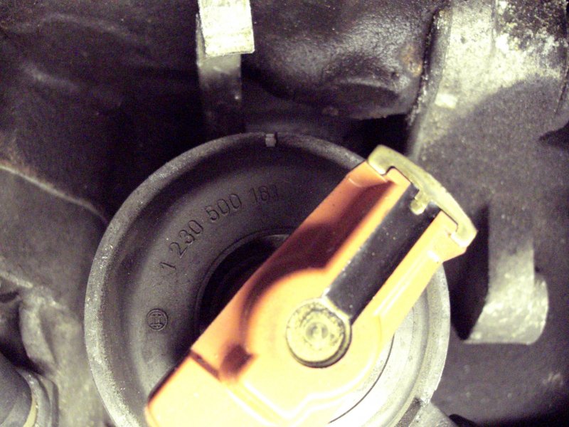

                                Anschließend habe ich die Kappe vom Zündverteiler abgenommen und die Stellung des Verteilerfingers kontrolliert. Da die Nockenwelle ja auf OT steht, sollte der Verteilerfinger auf der OT-Kerbe des Gehäuses stehen. Anscheinend war deine Diagnose richtig, die Mitte des Verteilerfingers steht auf ca. 45° vor OT!
Größe: 97,1 KB

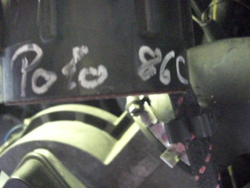

                                Die Verteilerkappe ist vermutlich ein Austauschteil vom Schrott und war -laut Aufschrift- in ihren früheren Leben an einem Polo 86c verbaut.
Größe: 71,5 KB
                                Weiß jemand zufällig, ob die Verteilerkappen 2H und Polo grundsätzlich gleich sind, oder die Kontakte in der Polo-Kappe vielleicht um 45° versetzt sind und daher auch der Verteilerfinger versetzt sein muss (auf die Idee bin ich erst nach der Visite in der Garage gekommen und konnte es daher nicht mehr am siechenden Objekt überprüfen)?
                                Die Stellung der Schwungscheibe konnte ich nicht kontrollieren, ich habe den grünen Plastikdeckel in der Getriebeglocke nicht rausbekommen. Gibt es da einen Trick? Ich habe versucht, den Deckel im Ermangelung hochwertigen Werkzeugs mit so einem Billig-Zundkerzenschlüssel zu drehen, aber da tut sich gar nix, der Schlüssel macht eher den Innensechskant rund. Habe jetzt erstmal Rostlöser in den Spalt zwischen Stopfen und Getriebeglocke gesprüht, vielleicht klappt es ja später.
                                (Die weißen Bröckchen kommen vom undichten Kühlwasserflansch an der Zylinderkopfstirnseite, ist bekannt, Ersatzteile habe ich schon.)
                                Das Präzisionswerkzeug:
Größe: 80,7 KB
                                Plastikdeckel:
Größe: 82,8 KB
                                (Schau mal, da ist ja noch ein Clip im Hintergrund! =))
                                Nochmal zu meinem Verständnis: Wenn ich den grünen Deckel bezwungen habe und die Schwungscheibe auf OT stelle, die Nockenwelle auf OT steht und der Zündverteilerfinger auf der OT-Kerbe steht, sind Zündung, Nockenwelle und (mit der Schwungscheibe verbundene) Kurbelwelle synchronisiert, also stimmt der Zündzeitpunkt dann auch? Vorausgesetzt natürlich, die Polo-Verteilerkappe ist kompatibel.
