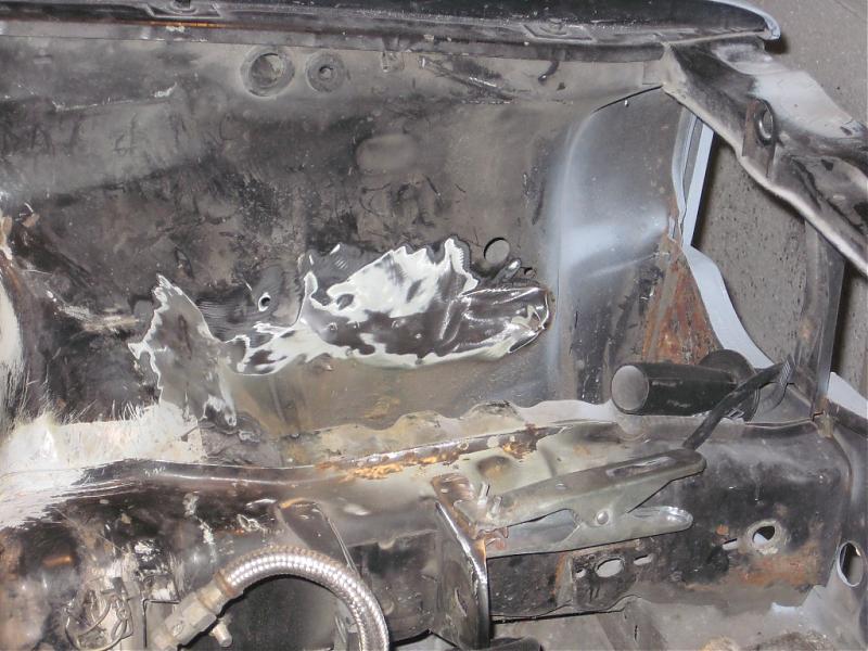

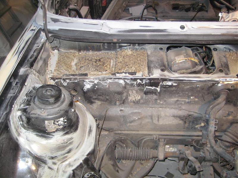

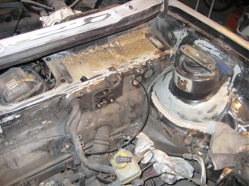

        Spritzwand ist nun raus, hoffe dass es keine Probleme mit dem Typisieren geben wird..., zurzeit wird gerade die ganze Pampe im Motorraum entfernt, ebenso die unnötigen Halter (Ausgleichsbehälter, Batterie, Scheibenwaschwasser...), dann gehts den unnötigen Löchern an den Kragen!

          Sieht ja schon gut aus!!Also wegen der Spritzwand gibt es bei uns echte Schwierigkeiten wegen Tüv!! Vor ein, zwei jahren gab es bei uns in Oö noch die Möglichkeit ist aber jetzt laut Auskunft meines Tüvers schon fast nicht möglich!!
          Habe meine auch entfernt Domstrebe von Wichers verbaut und solange alles andere Typisiert ist mußt du von unseren Gesetzeshütern dich nicht fürchten!!
          Zur Motorhaubenveriegelung da habe ich das ganze Seil weggelassen!Man kann die Haube ja auch von außen öffnen!!
          Gruss SCENE 155

            So, habe leider einen kleinen Rückschlag erlitten, musste gestern mit meinem Cabrio aus der Garage von meinem Mechaniker raus, da seine Eltern die Einrichtung vom Haus ändern und den Platz in der Garage brauchen.
            Hätte nicht mehr so viel Arbeit mit dem Motorraum gehabt, ein wenig schweißen, schleifen eben - aber die groben Sachen sind erledigt. Jetzt weiß ich nicht wie ich mein Cabrio bei mir in der Garage fertig machen soll, hab ja kein Schweißgerät, keine Heizung (ist ja schon so kalt *g*). :(

                  was ich die fragen wollte die fahrgestellnummer hast du die einfach aus der spritzwand ausgeschnitten und auf den dome eingeschweist oder hast du die vom tüv neueinschlagen lassen???

                    Hab die Nummer aus der Spritzwand rausgeschnitten und auf den Dom geschweißt. Habe vorher mit einem Zivilgutachter zwecks der Typisierung gesprochen, sollte alles passen. Habe auch alles mit Fotos dokumentiert, so kann mir keiner nachsagen dass das nicht mein Wagen wäre. Ein Freund hat´s vor Monaten auch so gemacht, wurde dann problemlos bei uns typisiert. Hab natürlich den Namen des TÜV Menschen ausfindig gemacht und das meinem Zivi weiter gegeben! ;) Soll ja dann mal nix schief gehen...

                      hmm ich will das auch machen aber meine kumpels sagen wenn man das macht selbst mit bilder ist die karosse entwertet und es geht nix mehr !
