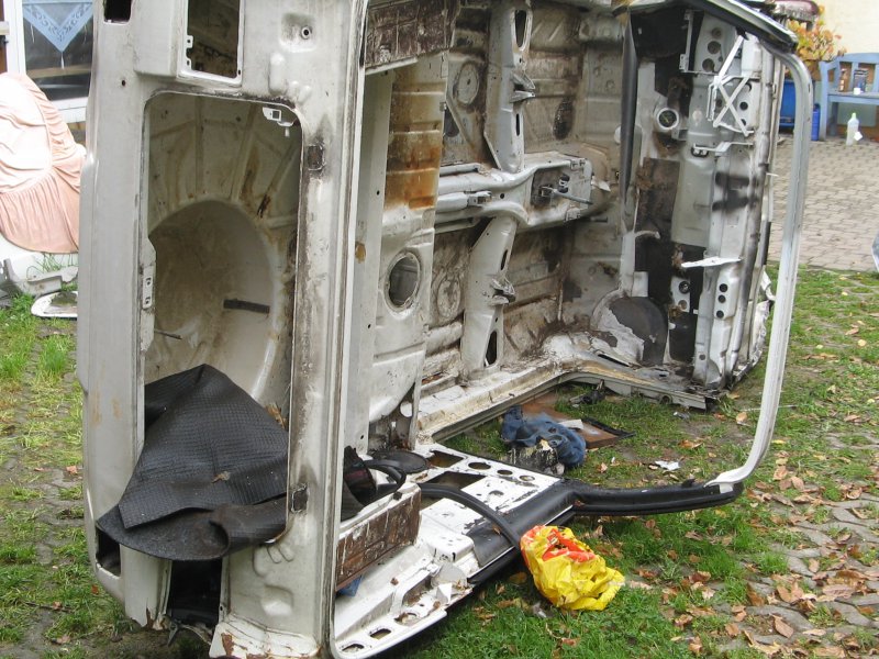

          .. ich bau´ hier mal `n paar Bilder rein :

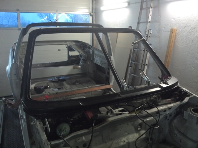

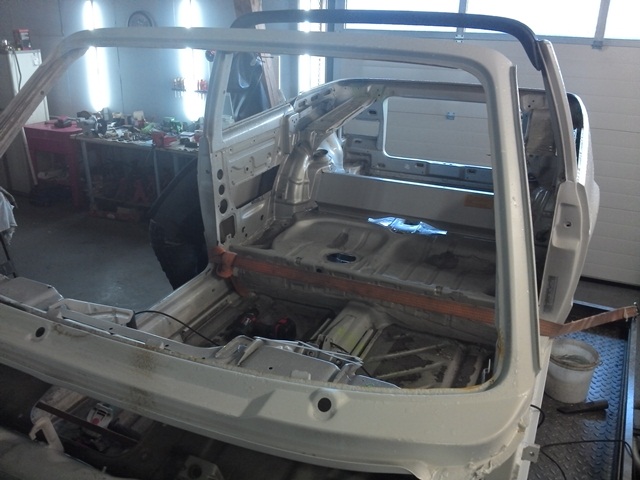

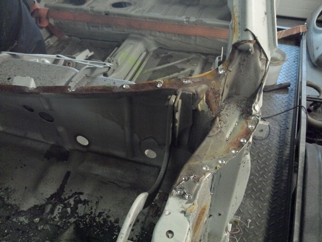

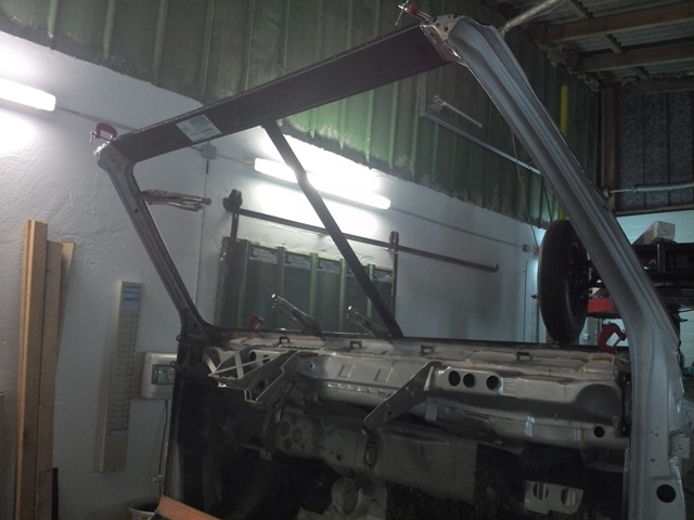

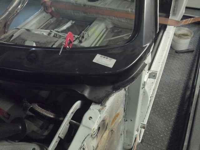

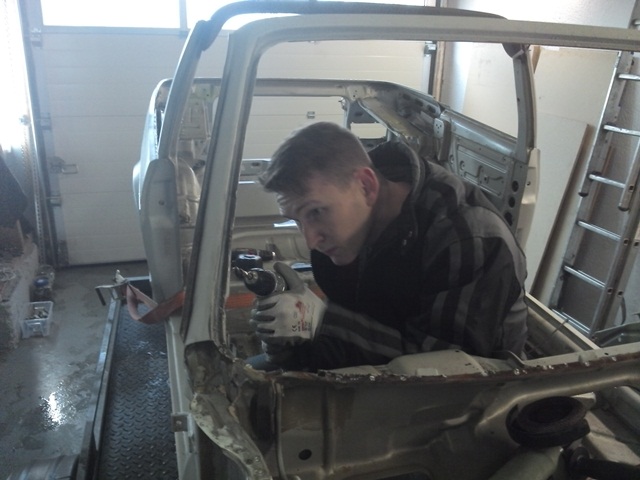

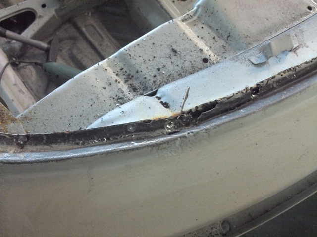

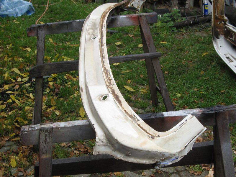

          heute haben Jonathan und ich den Frontscheibenrahmen komplett herausgetrennt und Vorbereitungen getroffen einen nagelneuen von CP einzubauen:
Größe: 110,6 KB
ID: 1623981 Klicke auf die Grafik für eine vergrößerte Ansicht
Größe: 114,6 KB
ID: 1623982 Klicke auf die Grafik für eine vergrößerte Ansicht
Größe: 109,5 KB
ID: 1623983 Klicke auf die Grafik für eine vergrößerte Ansicht
Größe: 110,4 KB
ID: 1623984 Klicke auf die Grafik für eine vergrößerte Ansicht
Größe: 106,7 KB
ID: 1623985 Klicke auf die Grafik für eine vergrößerte Ansicht
Größe: 107,8 KB
Größe: 98,3 KB
ID: 1623987 Klicke auf die Grafik für eine vergrößerte Ansicht
Größe: 113,7 KB
ID: 1623988 Klicke auf die Grafik für eine vergrößerte Ansicht
Größe: 101,2 KB
ID: 1623989 Klicke auf die Grafik für eine vergrößerte Ansicht
Größe: 104,4 KB
ID: 1623990 Klicke auf die Grafik für eine vergrößerte Ansicht
Größe: 102,7 KB
ID: 1623991 Klicke auf die Grafik für eine vergrößerte Ansicht
Größe: 108,1 KB
Größe: 96,3 KB
ID: 1623993 Klicke auf die Grafik für eine vergrößerte Ansicht
Größe: 88,0 KB
ID: 1623994 Klicke auf die Grafik für eine vergrößerte Ansicht
Größe: 91,8 KB
ID: 1623995 .. jetzt noch hier und da `n bisschen passend machen und dann können wir ihn einschweißen.

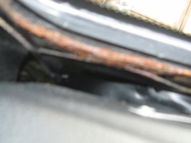

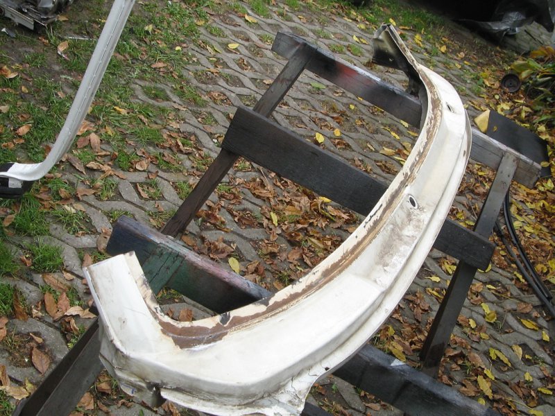

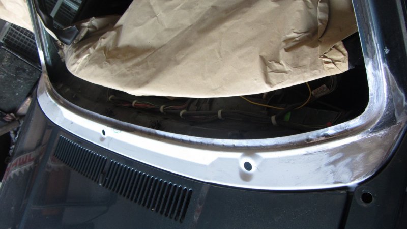

                Sanierung Scheibenrahmen
Name: 2014-11-08 13.24.43.jpg
Größe: 32,8 KB
ID: 1624002 Klicke auf die Grafik für eine vergrößerte Ansicht
Name: 2014-11-08 13.24.56.jpg
Größe: 46,5 KB
ID: 1624003 Klicke auf die Grafik für eine vergrößerte Ansicht
Größe: 60,5 KB
ID: 1624004 Klicke auf die Grafik für eine vergrößerte Ansicht
Größe: 61,3 KB
ID: 1624005 Klicke auf die Grafik für eine vergrößerte Ansicht
Größe: 57,2 KB
                isch haben fertig
Größe: 59,3 KB
ID: 1624007 Klicke auf die Grafik für eine vergrößerte Ansicht
Größe: 73,4 KB

                  So jetzt ich auch mal wieder. Mehr Bilder und eine genaue Beschreibung folgen noch. Eine heiden Arbeit aber es hat sich gelohnt.
                  Hier war auch eine Sanierung nicht mehr möglich, da der alte schonmal unprofessionell repariert wurde.

                  @kurzschlussmeister: sehr gute Passgenauigkeit. Haben die Kotflügel kurz mal angeschraubt und es sieht echt gut aus. Genau kann man es aber erst sagen wenn die Scheibe drin ist und alle Anbauteile dran sind.

                    Hier war auch eine Sanierung nicht mehr möglich, da der alte schonmal unprofessionell repariert wurde. Warbei mir ebenso:(:(
                    Windlauf wurde herausgetrennt und neu gemacht. Hatte allerdings ein Spenderfahrzeug mit guter Substanz.

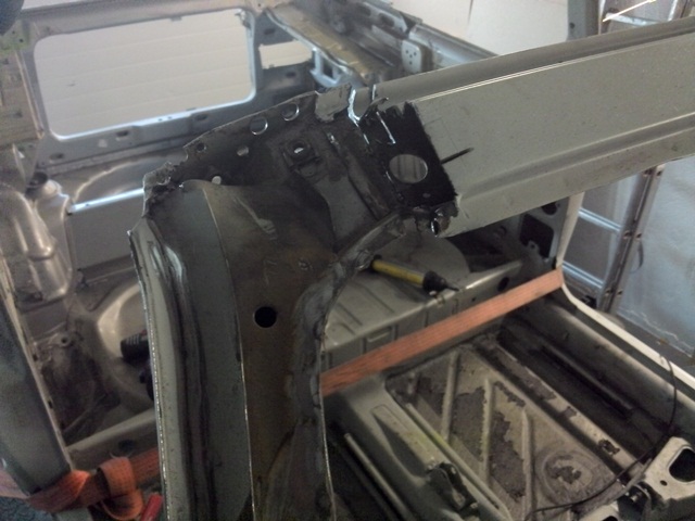

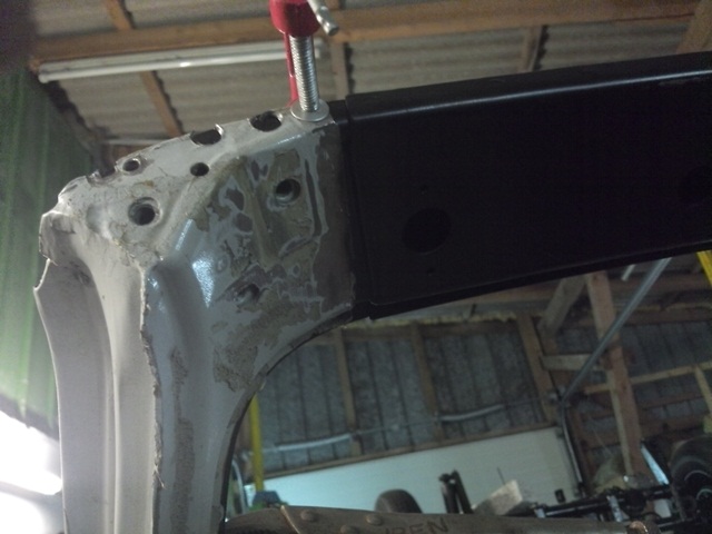

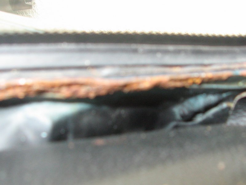

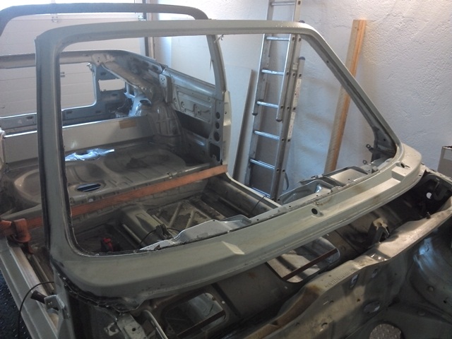

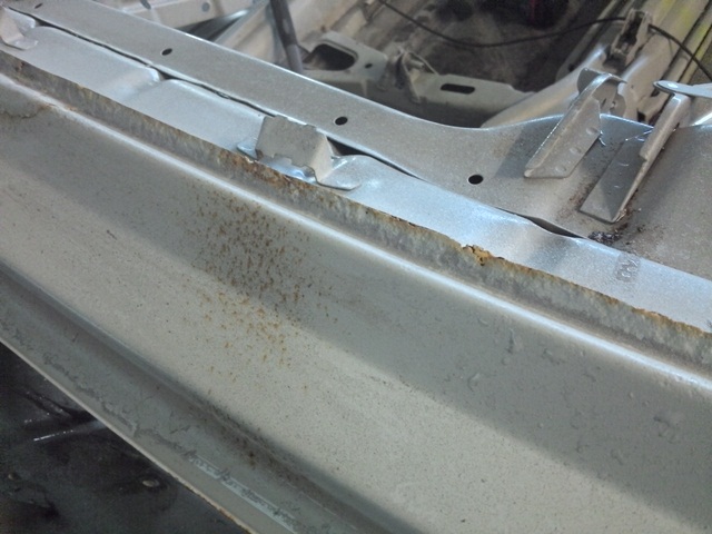

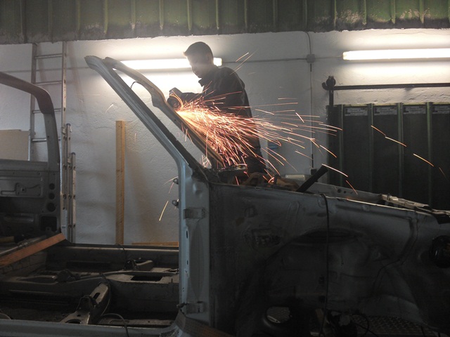

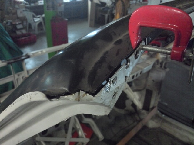

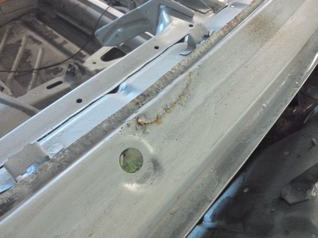

                          Jetzt auch von mir ein paar Bilder vom Tausch des Scheibenrahmen:
                          Alten Scheibenrahmen raustrennen. Stück für Stück um den Grundrahmen nicht zu schwächen.
                          Es hat sich herausgestellt, dass die Entscheidung den Rahmen komplett zu tauschen eine gute Idee war. Sehr schlechte Substanz drunter.

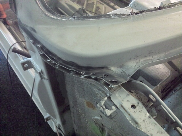

                          Neuen Scheibenrahmen von Classicparts eingesetzt. Passgenauigkeit sehr gut
                          Scheibenrahmen eingepunktet.

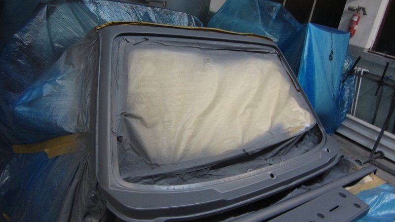

                          Angeschliffen und versiegelt
                          Zuletzt geändert von desperados; 24.12.2014, 13:47.
                          • #28
                            AW: Restauration US Cabrio
                            Neben dem Scheibenrahmen mussten auch die Halterungen für das Elektrische Verdeck eingeschweißt werden.
                            Nun ist er fertig und kann zum Lackierer gebracht werden.
