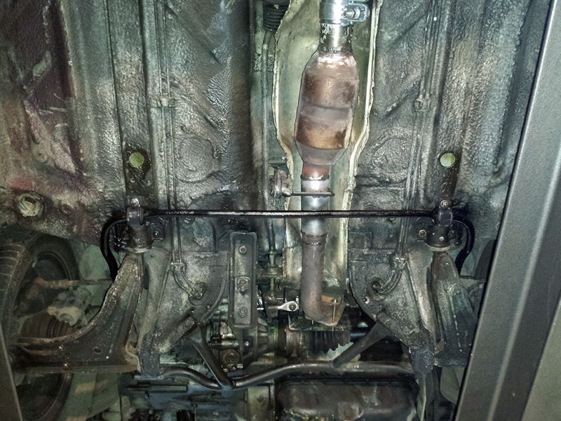

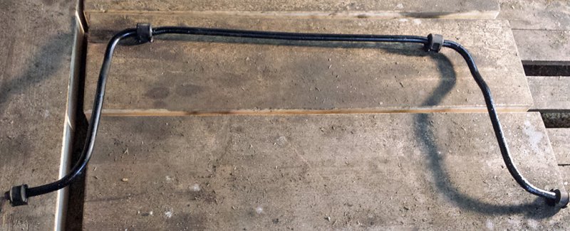

    Auspuff ist mit Montagepaste montiert drunter, und der Stabi ist mit frischer Farbe drinn :o
Größe: 70,9 KB
Größe: 133,5 KB
    Das Fluidilm NAS hat sich komplett gesetzt gehabt, jetzt gabs eine Lage Elaskon UBS drüber. Damit ist der Unterboden abgeschlossen

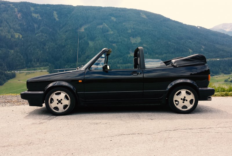

      Der Auspuff ist krass, das Ding dröhnt auf einem Level wie die alte Bastuck am VR6, nur das hier 1L Hubraum fehlt :o
      Hier sieht man das dezente Endrohr

      Und etwas Künstlerisch betätigt:
Größe: 90,2 KB
      Bremse vorne ist bald fertig, die wird dann im Winter neu gemacht, jetzt werden erstmal KM abgespult :laola:

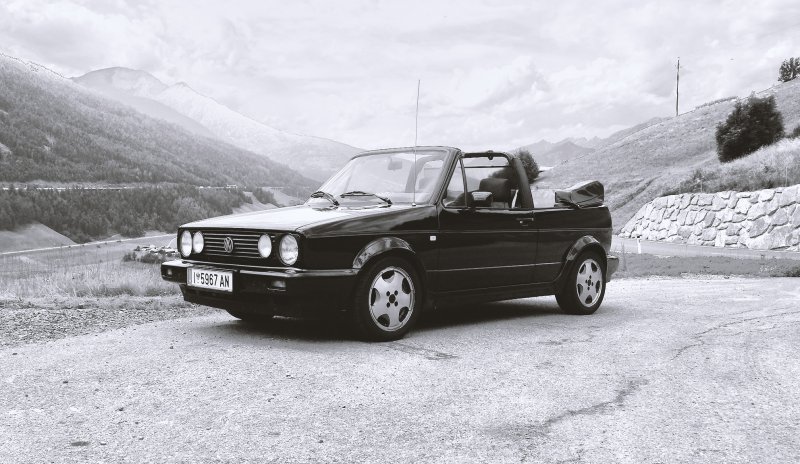

            Heute ins Kühtai gefahren, auf 2017m gelegen ist angenehm Kühl gewesen
            Aber der 2H hatte etwas zu kämpfen, oft im 2ten Gang um die Steigungen zu packen, oben gab es dann 104°Öl und erstmal Pause mit Motorhaube auf
            [ATTACH=CONFIG]n2001195[/ATTACH]
            [ATTACH=CONFIG]n2001196[/ATTACH]

              Die Kühtai Strecke kenne ich. Schöne Tour.
              Wegen der 104 Grad musst du dir noch keine Gedanken machen. Alles was unter 120 Grad bleibt ist völlig unkritisch. Über 120 würde ich dann langsamer machen.
