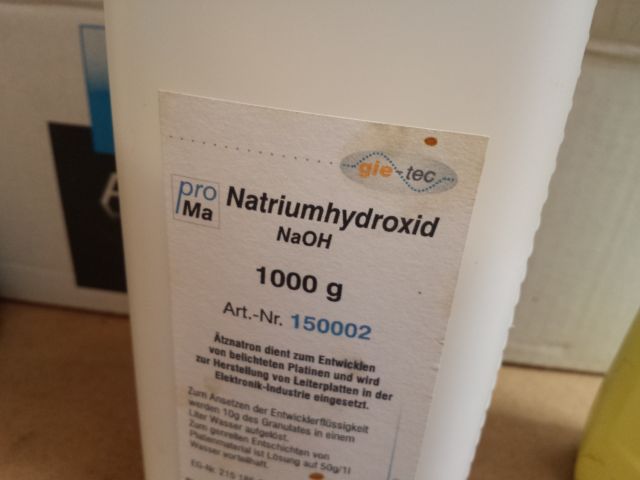

    die letzten Teile sind Rostfrei.
    Wichtig ist es die Zitronensäure zu neutralisieren, sonst rostet das sofort los:
Größe: 116,9 KB
ID: 1630520Klicke auf die Grafik für eine vergrößerte Ansicht
Größe: 61,6 KB
ID: 1630519Klicke auf die Grafik für eine vergrößerte Ansicht
Größe: 63,2 KB
ID: 1630518Klicke auf die Grafik für eine vergrößerte Ansicht
Größe: 49,2 KB

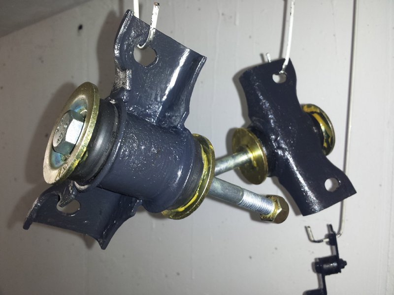

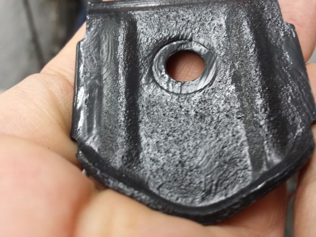

    Die erste Schicht Brantho legt sich genau in die Poren, erst ab der 2ten wirds wieder eine Fläche:
Größe: 106,9 KB

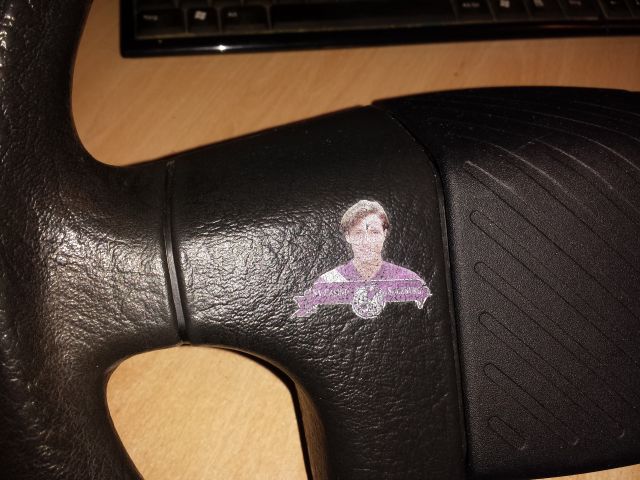

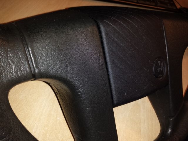

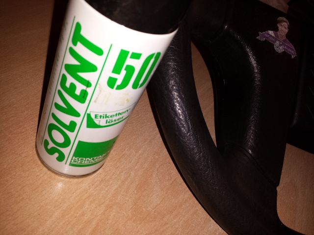

    Das Original Lenkrad war beim kauf dabei, der Sticker muss aber weg:
Größe: 101,7 KB
ID: 1630523Klicke auf die Grafik für eine vergrößerte Ansicht
Größe: 74,9 KB
ID: 1630522Klicke auf die Grafik für eine vergrößerte Ansicht
Größe: 82,5 KB

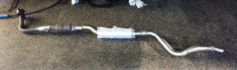

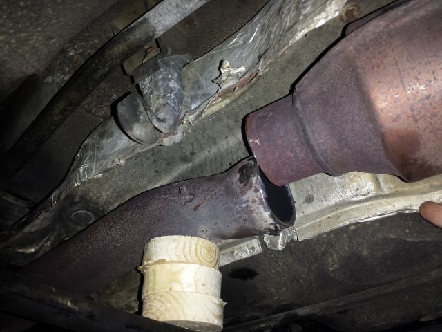

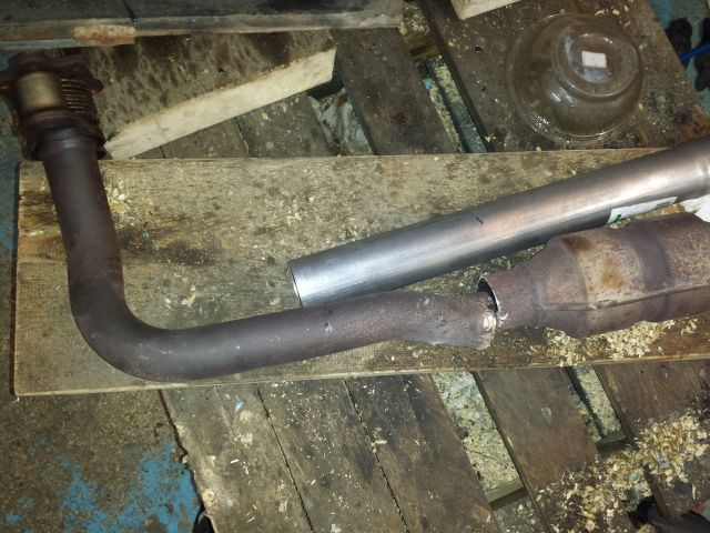

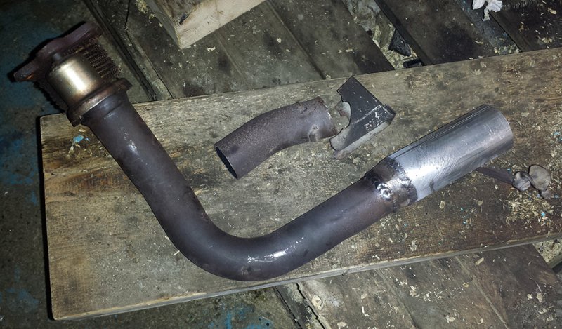

    Damit der Kat hoch genug kommt passe ich das Hosenrohr an:
Größe: 97,5 KB
ID: 1630526Klicke auf die Grafik für eine vergrößerte Ansicht
Größe: 100,7 KB
ID: 1630524Klicke auf die Grafik für eine vergrößerte Ansicht
Größe: 122,7 KB
    Ziel wär es das die Anlage dann sauber im Tunnel hängt, der ESD muss dafür dann auch an den Haltern geändert werden.
    Alles doch recht knapp da unten!

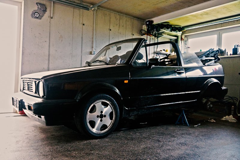

      Aktuell stehts Cabby so in der Garage:

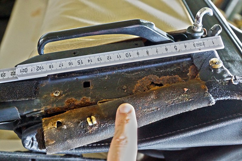

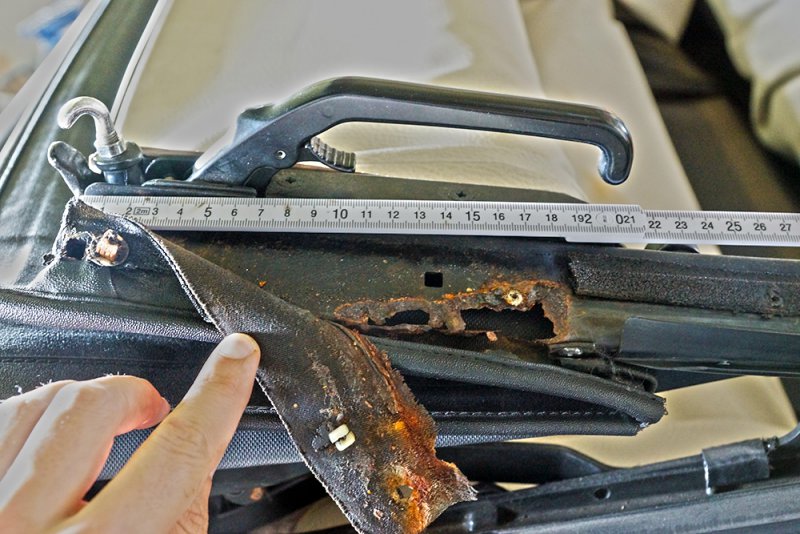

      Wollte gerade die Spannseilhalterung reparieren, aber wo genau hängt man die ein?
      Der Rost hat die Halter glaub ich weggefressen :(
Größe: 103,6 KB
ID: 1630532Klicke auf die Grafik für eine vergrößerte Ansicht
Größe: 120,5 KB
      Möchte das jetzt soweit richten das die Spannseile wieder drinn sind ;(
      Wenn mir jemand sagen könnte bei welcher Position das drann gehört, oder wo eigentlich ein Halter wäre, würd mir gut helfen!
      Oder ein Foto von diesem Teil in gutem Zustand wo man es sehen könnte, wäre auch gut, bin für jede Hilfe dankbar! :baby:

      • #33
        AW: 93er Classic, einmal durchreparieren
        Danke todi für die Infos wie das am Verdeck genau aussieht, es wird etwas kreativität brauchen, aber den Halter für die Spannseile kann man wieder bauen

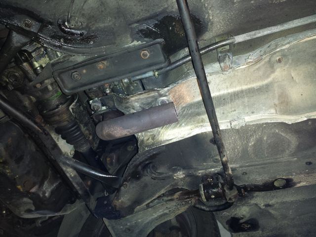

        Heute hab ich das Hosenrohr gebaut.
        Das neue Rohrstück hat 60mm, mit einem Eigenbau Halter für den Gummi drann, ist komplett über dem Stabi jetzt 8)
Größe: 102,2 KB
        Kat wird erst angebracht wenn der Rest der Anlage drunter ist, damit die Ausrichtung zum VSD richtig wird.

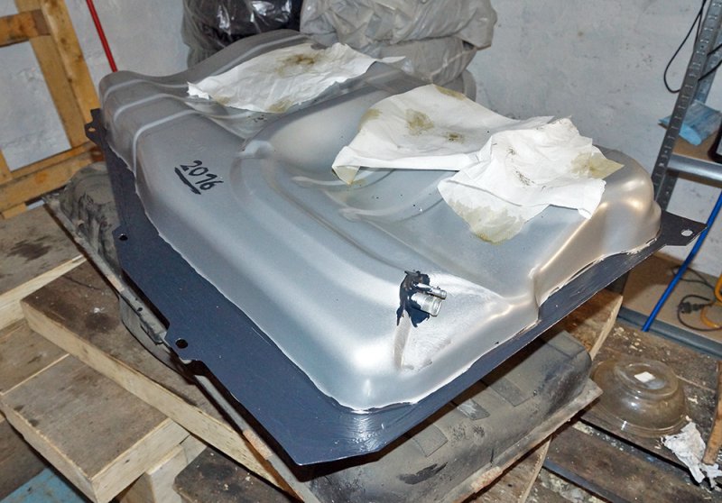

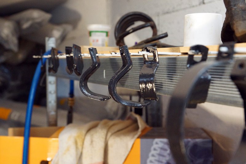

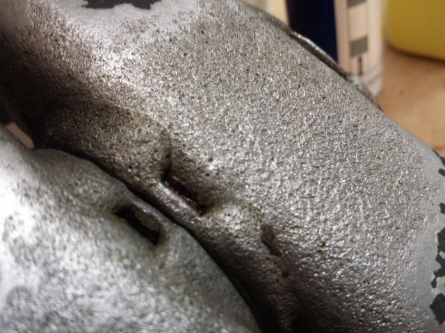

            Möchte so viel wie möglich erhalten und konservieren, Teiletauschen gibts nur wenn nichts mehr geht :o
            Man könnte die Teile nach dem entrosten auch mit Fluidfilm oder so schützen, der Brantho Lack ist da aber so schön dick das er die Rostporen gut verfüllt. Schaut besser aus, wichtig bei den Haltebacken für den Tank ;)
Größe: 61,5 KB
ID: 1630542Klicke auf die Grafik für eine vergrößerte Ansicht
Größe: 90,7 KB
            Auf den Kleinteilen sind 2 Schichten Brantho Korux auf dem entrosteten Material.
            Am Tankfalz sind 3 Schichten Brantho Korux über 1 Schicht Owatrol Öl, das über der Original Nitrofest Lackierung auf dem verzinkten Blech.
            Nach dem Montieren gibts noch eine Runde Fluidfilm und UBS.
            Das darf NIE mehr Rosten 8)
            (ich pinsel den Brantho Korux, da sind Pinselstriche nicht zu vermeiden, müsste man Spritzen um es Glatt zu bekommen)

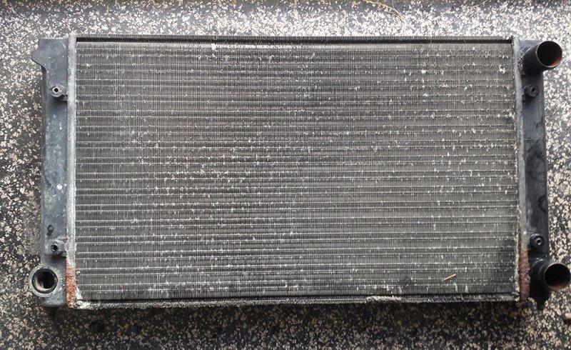

              Heute mal das Kühlwasserproblem gefunden:
Größe: 148,1 KB
              Original Kühler von damals, beide Kästen unten durch...

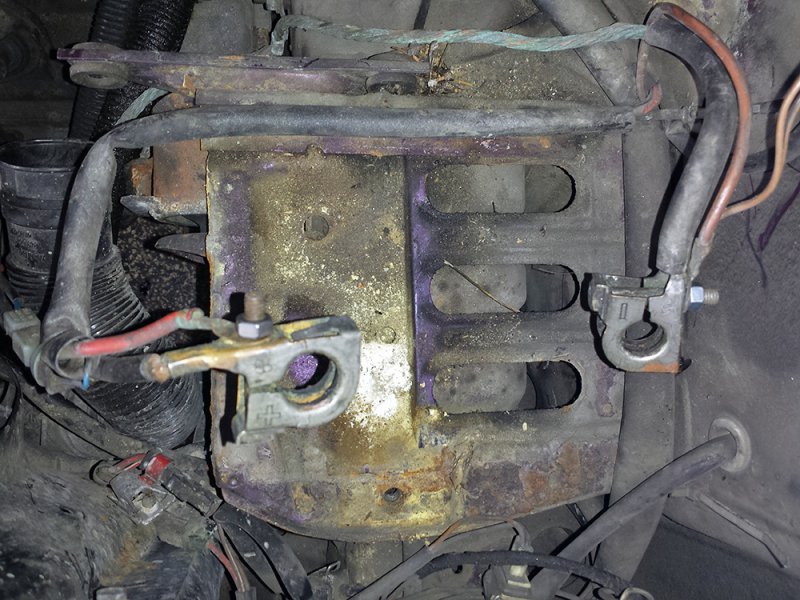

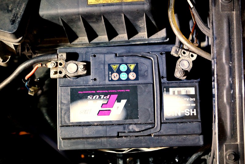

              Dazu Batteriebereich:
Größe: 122,2 KB
              Der braucht etwas Rostschutz, aber die Batteriepole und das Masseband gefallen mir gar nicht :(
              gibt es da etwas aus dem VW Baukasten?
              Aus der HiFi Zeit hätte ich noch genug Kabel usw... aber etwas Originales wär mir lieber...

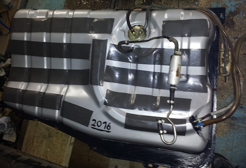

                  Der Tank ist mit Schaumstoffband beklebt und die Schläuche mit neuen Schellen montiert, bereit zum Einbau :o
Größe: 89,1 KB

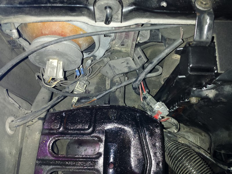

                  Im Batteriebereich fliegen ein paar Steckverbindungen rum, muss noch rausfinden wo die hin gehören
Größe: 130,0 KB
                  Dazu ist der Wasserkühler wieder eingebaut, und der Stabi vorne ausgebaut um die Anlage besser einpassen zu können.
                  Natürlich braucht auch der Stabi etwas Zuwendung, Halter und Stabi eeeetwas rostig :(

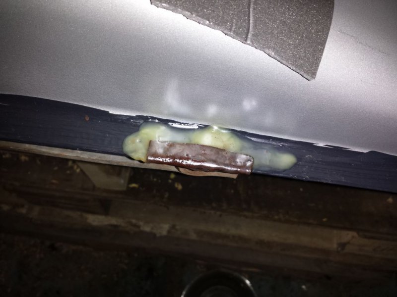

                      Heute die ganzen Stellen am Tank wo das Hitzeschutzblech und die Halter sitzen dick mit Mike Sanders eingelassen:
Größe: 62,3 KB
                      (aufgespachtelt und dann mit Heißluftfön angeschmolzen)

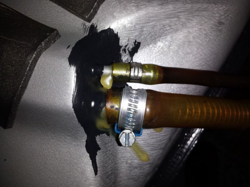

                      Und die beiden Anschlüsse oben nochmal nachgearbeitet, mit Clic Schelle und die andere gedreht das die Bauhöhe passt, dann ebenfalls mit Mike Sanders getränkt.
Größe: 79,3 KB
                      Dazu noch den Stabi grob abgeschliffen und mit Owatrol eingelassen, da wirds dann aber nur schnell Sprühdose Schwarz drauf geben, im Winter dann mehr dort.

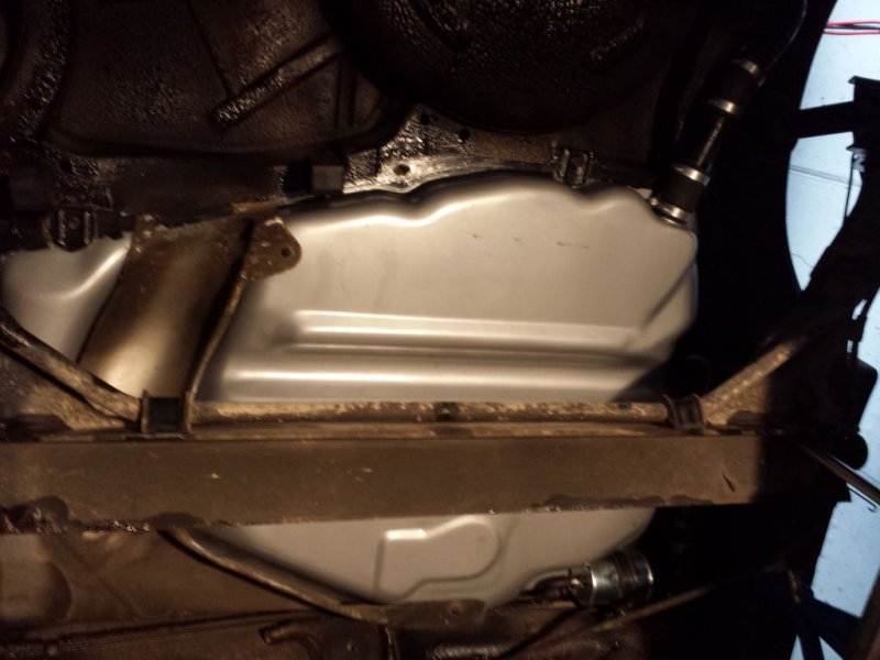

                      • #41

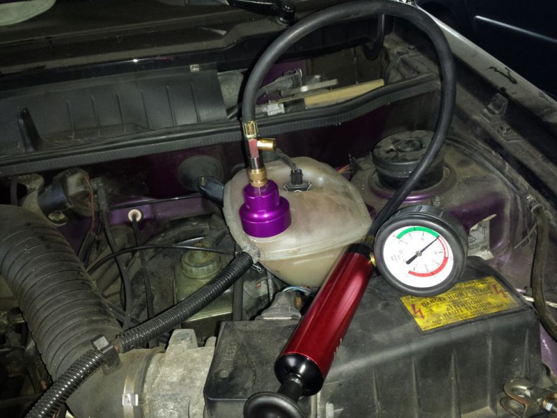

                        Kühlkreis abgedrückt, ist dicht, bereit zum Füllen
Größe: 88,1 KB
                        Und endlich ist der Tank wieder montiert, ein gutes Gefühl das das geschafft ist 8)
Größe: 61,6 KB

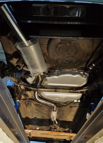

                        • #42

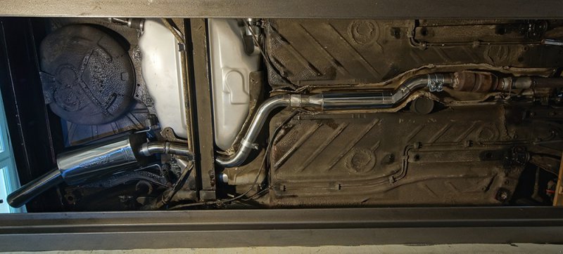

                          Auspuff hängt probehalber drunter, der Achsbogen ist ca 4cm kurz zum ESD, sonst schaut es gar nicht so schlecht aus.
Größe: 63,3 KB

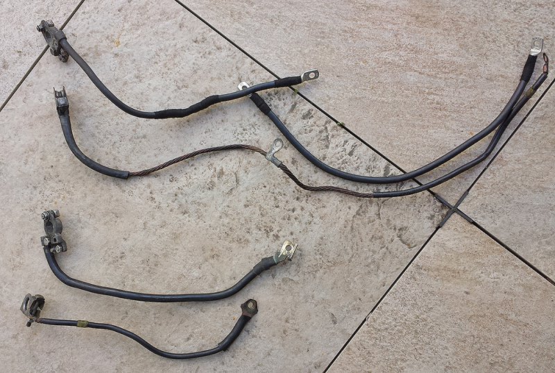

                          Die Golf 3 VR6 Polkabel passen fast, das Pluskabel geht direkt, das Massekabel hat den Massepunkt für die Karroserie zu früh.
                          Hab das Kabel aufgetrennt und mit Rohrkabelschuhen neu gebaut.
Größe: 143,4 KB
                          Die Kabel können direkt auf den Polklemmen befestigt werden, fast wie OEM 8)

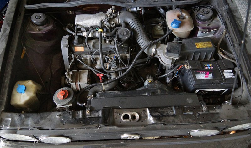

                          Motorraum ist damit soweit fertig :o
Größe: 94,7 KB

                          • #43
                            Auspuff ist fertig mit Schweißpunkten fixiert:
Größe: 76,5 KB
                            Jetzt fertig herum schweißen und dann ists bereit für ein Probehören 8)

                              • #45
                                perfekt ist es nicht, aber die Golf 3 Polklemmen sind für mich super
                                Man merkt den deutlich größeren Querschnitt und den guten Kontakt, hab ihn heute zum ersten mal gestartet, Springt an wie noch nie 8)
                                Dazu gab es aber erstmal die Auspuffanlage:
Größe: 63,3 KB
                                sitzt sehr stramm, 1cm Luft rund ums Endrohr und ordentlich Luft zu Hinterachse/Tank/Tunnel. Es wäre halt schön wenn die schon so angekommen wäre
                                Noch etwas undicht, hab die Montagepaste verlegt, aber der Klang ist schon ordentlich
                                Möchte man am liebsten gleich eine Runde fahren ;(
