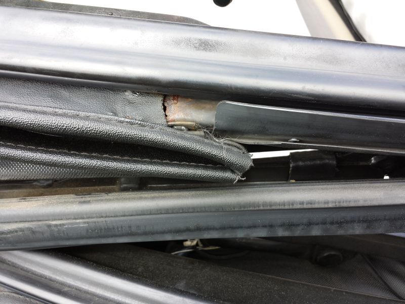

    Auf dem 1. Bild sieht es so aus, als sei das seitliche Spannseil des Verdecks gerissen. Ist das Dach dicht?
    • #17
      AW: 93er Classic, einmal durchreparieren
      @cw16, Motor hat 190tkm drauf.
      Tank und die ganzen Rohre werden über den Winter gemacht, wenn die HA runter kommt wird es wohl gleich noch eine runde Kunifer abgeben, die Bremsleitungen sind auch nichtmehr die schönsten.
      @Borsten, Verdeck ist dicht (Stand 1 Woche im Regen wo ich ihn geholt habe), nur so ab 110kmh gibt es enorme Windgeräusche, ab 120kmh sitzt man fast schreiend im Auto :(
      Meiner schaut aber auf beiden Seiten so aus wie die Fotos hier im Forum wo es um den seitlichen Spannseile geht

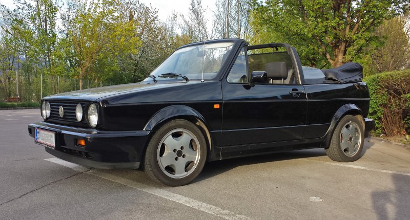

          Zum ersten mal eine Runde offen gefahren heute :o

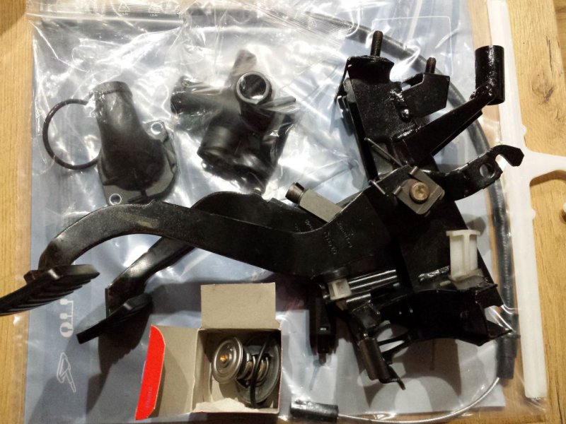

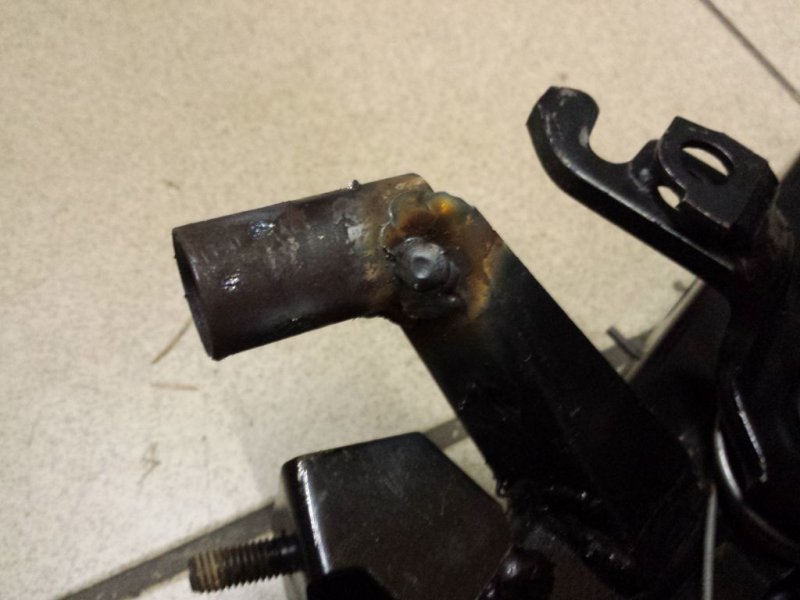

          Dann einen gebrauchten Pedalblock nachgeschweißt um sicher zu gehen:
Größe: 58,1 KB
          Und zurechtgelegt fürs Wochnend:
Größe: 95,2 KB
ID: 1623661Klicke auf die Grafik für eine vergrößerte Ansicht
Größe: 70,9 KB
          Schrauberwochnende kann kommen

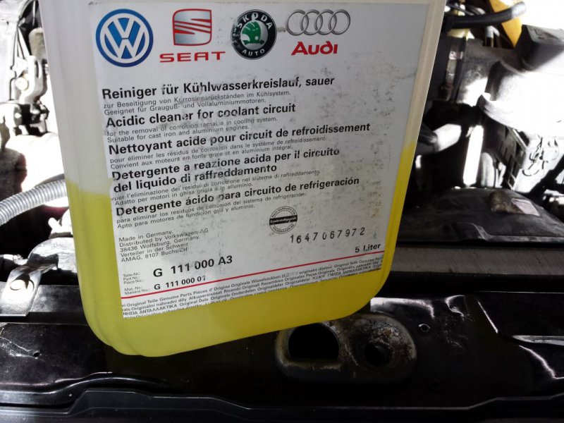

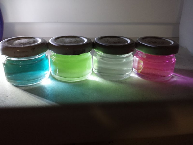

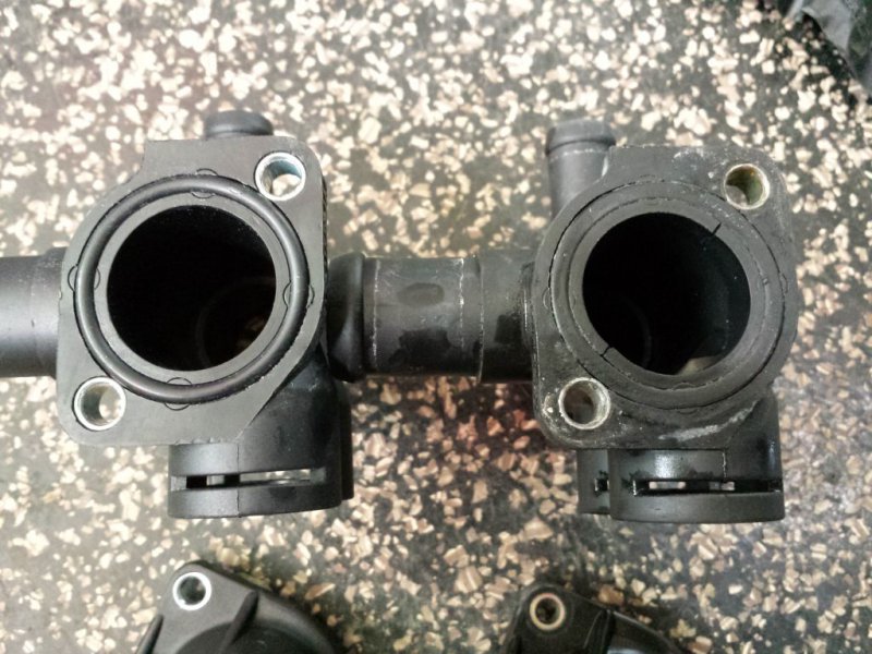

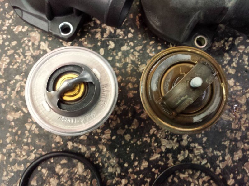

            Thermostat und die Plastikflansche sind getauscht, dabei hab ich den Kühlkreislauf gespült:
Größe: 96,6 KB
ID: 1623697 Klicke auf die Grafik für eine vergrößerte Ansicht
Größe: 47,6 KB
            (Blau = das hatte er drinnen, Grün = Reiniger abgelassen, Transparent = gespült, Rosa = G13 Füllung)
            Motor scheint gut zu sein, es ging kein Rost oder Ölschlamm raus, nur etwas Kalk.
Größe: 101,2 KB
ID: 1623694Klicke auf die Grafik für eine vergrößerte Ansicht
Größe: 110,2 KB

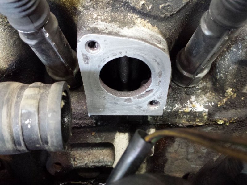

            Das alte Thermostat stand vor Kalk dauernd offen... und der Flansch ist durchgerissen.
Größe: 92,4 KB
            Am Block leichte Ausspülungen, es wurde also mit viel zu wenig Kühlerfrostschutz gefahren.

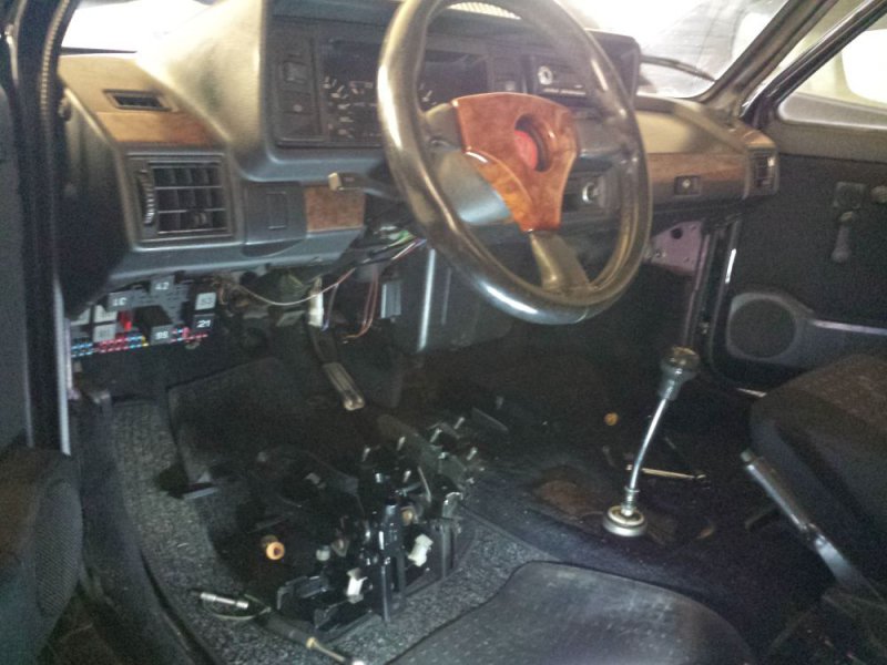

            Einfach schön wieviel Platz man in dem Motorraum hat und wie simpel das alles aufgebaut ist
Größe: 79,1 KB

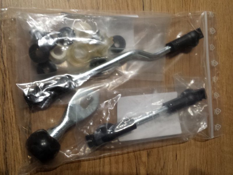

            Der Pedalblock ist eine Arbeit die man seinem Feind nicht wünscht, die Schrauben am Bremskraftverstärker sind schon ein Traum
            Dazu ist noch der CVE Satz für die Schaltung jetzt eingebaut.
            Ein Traum wie der sich jetzt fährt, Kupplung mit gutem Druckpunkt, Schaltung ohne "Rührwerk", und wird schnell warm. :]

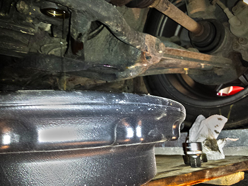

              Um noch besser Schalten zu können gabs eine neue Füllung Getriebeöl.
Größe: 90,2 KB
              Es ist das gleiche Getriebeöl wie im Golf 3 VR6 Syncro, davon hatte ich noch ein paar Flaschen hier

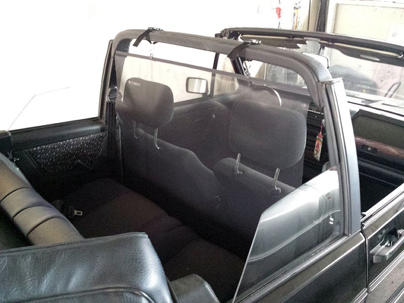

                Kennzeichen wieder geholt und die erste Runde gedreht, jetzt mit Windschott :o
Größe: 95,3 KB
ID: 1626073Klicke auf die Grafik für eine vergrößerte Ansicht
Größe: 108,5 KB
ID: 1626074Klicke auf die Grafik für eine vergrößerte Ansicht
Größe: 104,6 KB
                Wird in 2 Wochen am Wörthersee sein, hoff das Wetter wird Cabby freundlich

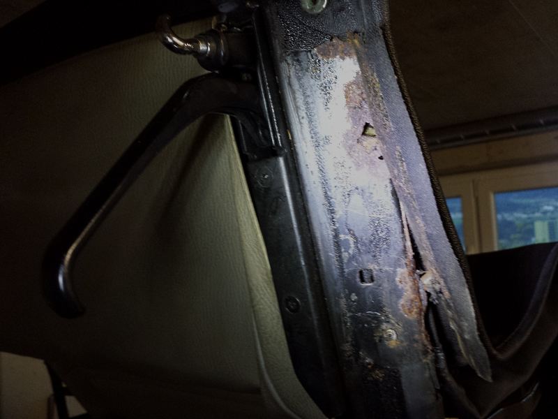

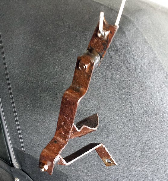

                  wollte die seitlichen Spannseile tauschen, aber dort wo man es oben einhängen sollte ist nichts mehr, alles weggerostet ;(
Größe: 53,6 KB
ID: 1626115 (Die andere Seite sieht auch so aus)
                  Kann man nur den oberen Teil tauschen oder muss da das gesamte Gestell neu?
                  Hat jemand ein Bild wie das Teil aussehen sollte? Eventuell kann man es ja reparieren :baby:

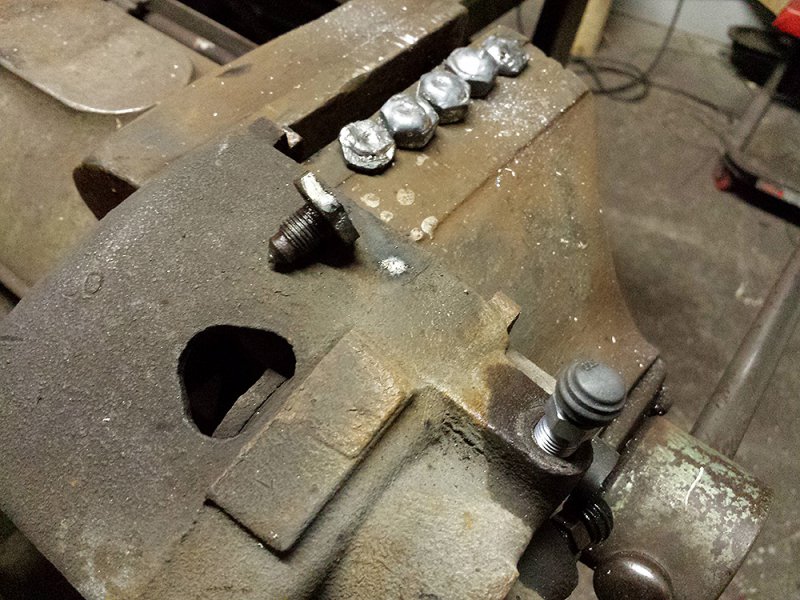

                      durch steigende Bremsflüssigkeit kam auf das diese getauscht gehört: http://www.golfcabrio.de/forum/showt...lter-wird-mehr

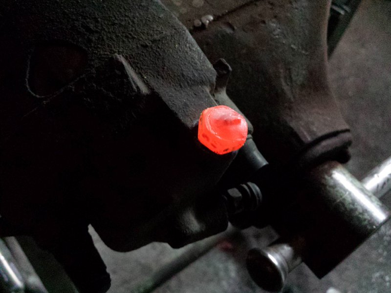

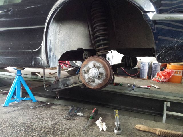

                      Aber was sonst, vorne wurde wohl schon vor einiger Zeit der Entlüfterschrauben abgerissen
Größe: 56,2 KB
Größe: 61,9 KB
ID: 1626437 Klicke auf die Grafik für eine vergrößerte Ansicht
Größe: 120,5 KB
                      Sie hat sich ordentlich gewehrt, aber musste raus
                      Jetzt wieder neue Original VW Entlüfterschrauben und Staubkappen rundherum :grins:
                      Die Bremsflüssigkeit die da drinnen war, mehr braun wie sonstwas :vogel:

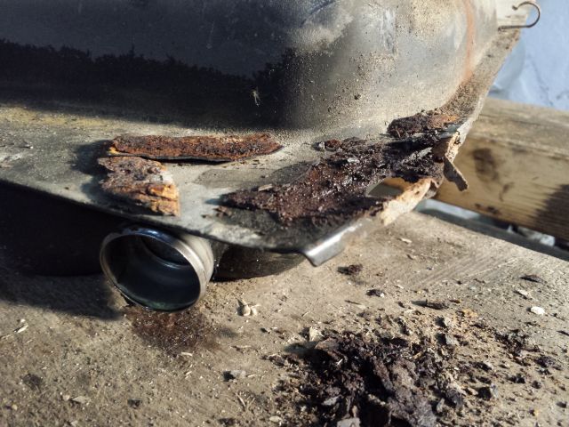

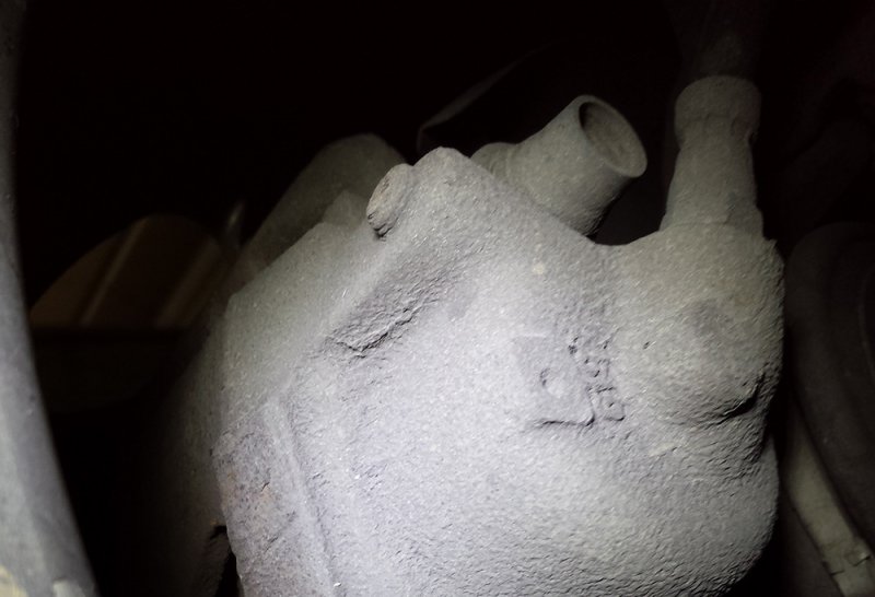

                            Der alte Tank war an der Falz durchgerostet:
Größe: 133,5 KB

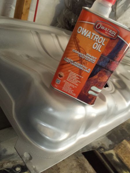

                            Deswegen wird der neue dort ganz intensiv behandelt, zuerst wird in die Falz Owatrol Öl gegeben:
Größe: 43,3 KB
                            Wenn das durchgehärtet ist wird sie mit Branto Korux lackiert, dann zum Schluss mit Elaskon UBS geschützt.

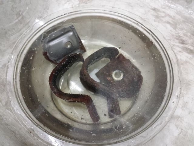

                            Paralell dazu Teile mit Zitronensäure entrosten:
Größe: 86,3 KB
                            Sehen dann aus wie neu, werden ebenfalls mit Branto Korux lackiert um für die nächsten 20 Jahre geschützt zu sein.

                              Teile sind bald Rostfrei, die Zitronensäure braucht aber ihre Zeit bei der Menge

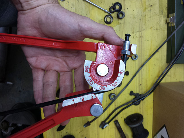

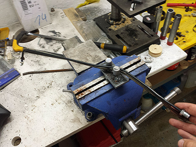

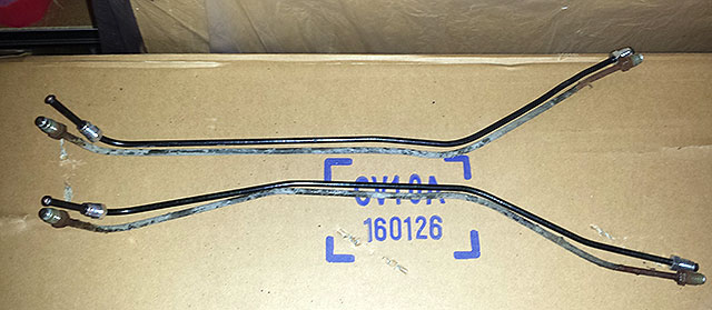

                              Zwischendurch hab ich die Bremsleitungen hinten nachgeformt:
Größe: 48,2 KB
ID: 1630503Klicke auf die Grafik für eine vergrößerte Ansicht
Größe: 103,5 KB
ID: 1630502Klicke auf die Grafik für eine vergrößerte Ansicht
Größe: 70,3 KB
ID: 1630501Klicke auf die Grafik für eine vergrößerte Ansicht
Größe: 93,5 KB

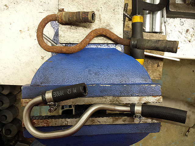

                              Angefangen mit den neuen Benzinleitungssystem hinten:
Größe: 102,5 KB
ID: 1630505Klicke auf die Grafik für eine vergrößerte Ansicht
Größe: 104,2 KB

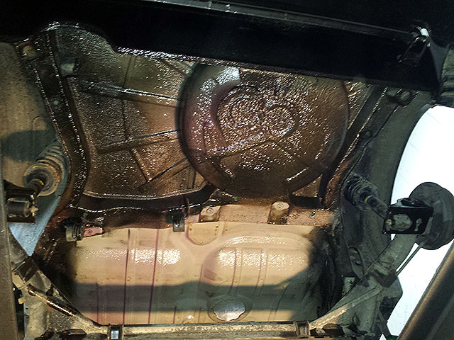

                              Der Benzinpumpenhalter wurde grob vom Blättrigen Rost befreit und mit Owatrol eingepinselt, der wird nur konserviert.
                              Das berühmte S Rohr wird durch Edelstahl ersetzt, hier gibts nicht mehr zu konservieren...

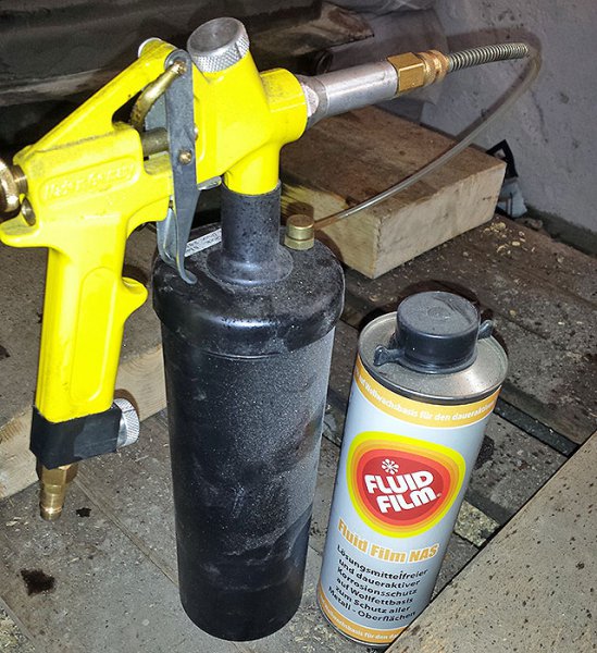

                              Der gesamte Hintere Bereich wurde außen und innen mit FluidFilm NAS eingesprüht, der alte UBS soll so wieder geschmeidig gemacht werden.
Größe: 95,5 KB
ID: 1630507Klicke auf die Grafik für eine vergrößerte Ansicht
Größe: 102,9 KB
                              Später kommt noch Elaskon UBS drauf, da das FluiFilm ja nicht sehr Spritzwasserfest ist
