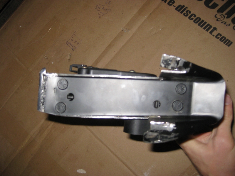

Nehmen wir mal den Motorhalter...
Der originale G1C-Halter besteht aus "Blechen" zum Längsträger und einer Schraube im Lager.
Die originale Konsole des 1,8t im TT besteht aus "Blechen", die an den Längsträger gepunktet sind.
Der neue Halter direkt am Motor wird an den originalen Befestigungspunkten (an denen auch der TT-Halter saß) befestigt, lediglich der Halter selbst ist Eigenbau. Dieser Halter ist massiv gebaut und durch mehrere Verstrebungen verstärkt. Die rechtlichen Teile bis auf die Konsole des Motorlagers sind vom TT übernimmen.
Die Konsole wird fest mit dem Längsträger verschweißt und nicht wie beim TT nur gepunktet. Zusätzlich werden ggf. noch weitere Bleche eingesetzt. Daher seh ich da keine Probleme.

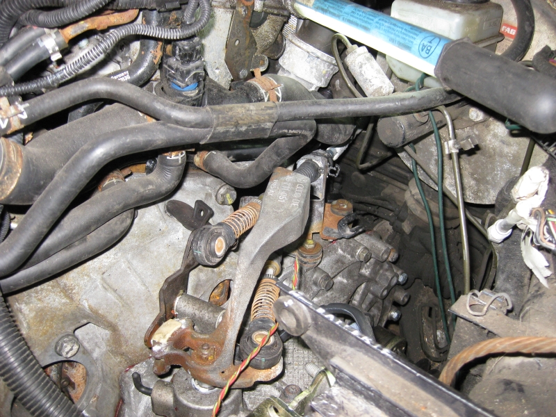

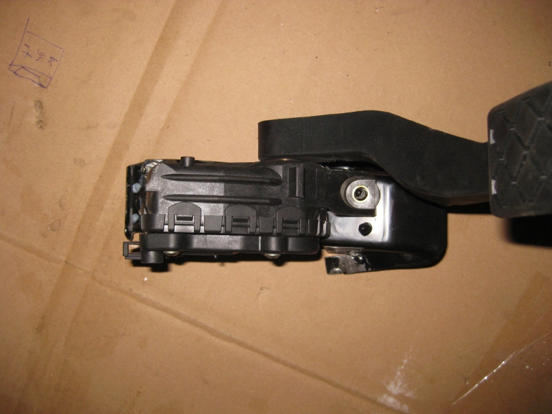

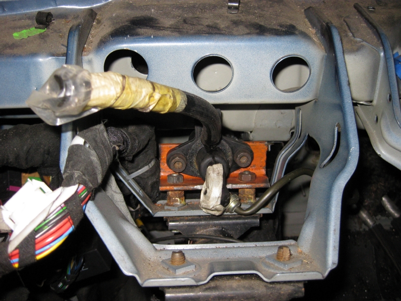

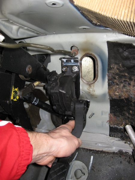

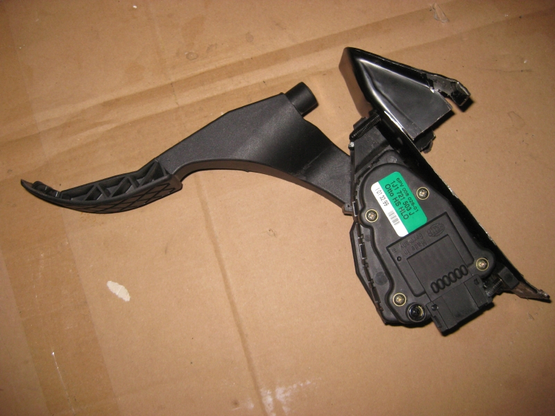

gestern und heute habe ich mich um die Padelerie gekümmert.
1. Umbau auf hydraulische Kupplung
2. Umbau auf eGas
beides erstmal provisorisch eingebaut. Scheint gut zu funktionieren. Werde die Teile die Tage vernüftig schweißen, lackieren und ein paar bessere Bilder einstellen.

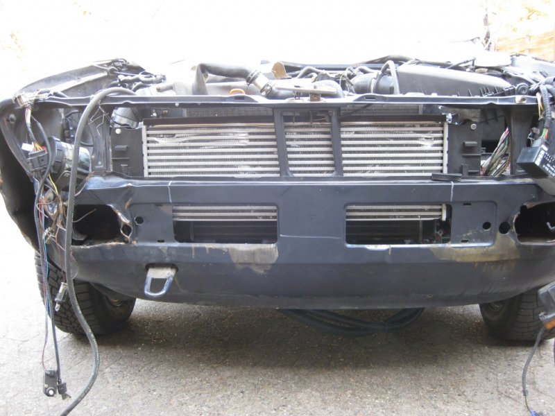

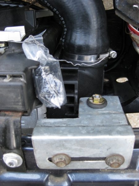

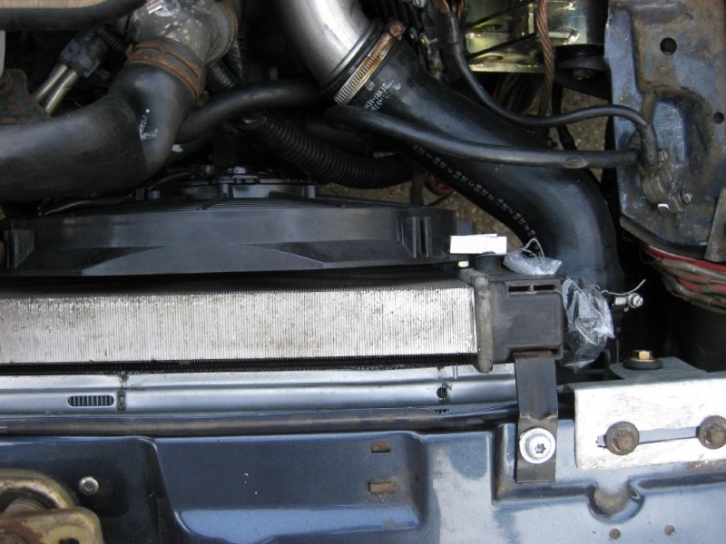

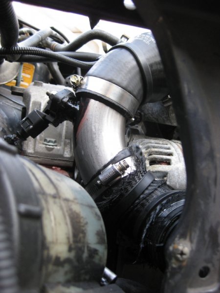

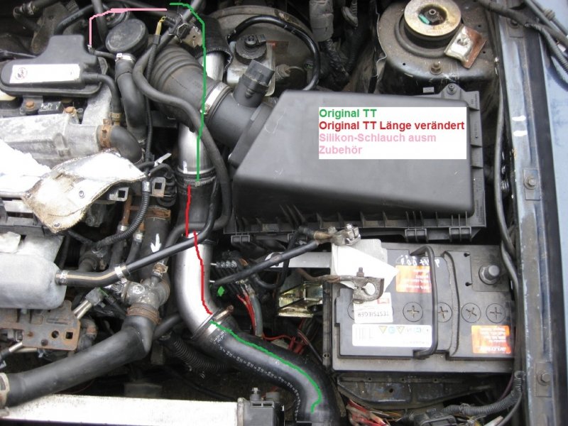

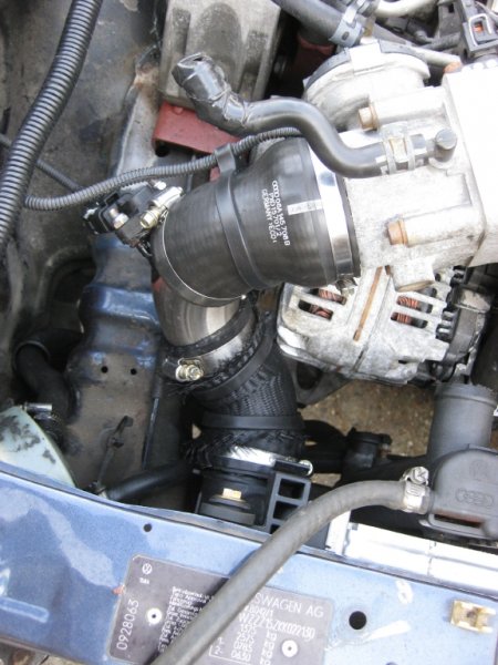

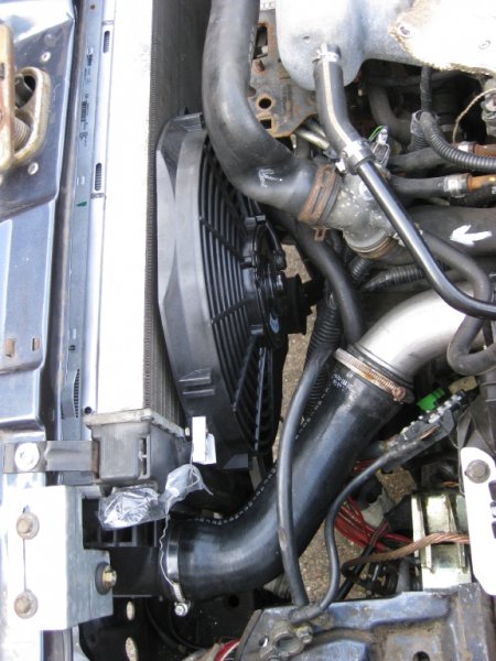

nach langer Zeit war ich mal wieder aktiv.
Das Ladeluftsystem ist nun fertig. Dazu habe ich zum Großteil die originalen TT-Bauteile verwendet.
D.h. originalen Luftfilterkasten, orignalen Schlacub vom Luftfilterkasten zum Lader. Vom Lader bin ich mit einem 90° Silikonschlauch und das originale Rohr des TT gegangen. Das Rohr (grün) habe ich jedoch nicht Richtung Beifahrerseite verlegt, wie es original der Fall ist, sondern unter dem Rohr des Luftfilterkastens. Hintergrund ist, dass auf der Beifahrerseite sehr wenig Platz ist und ich dort die Kraftstoffschleuch liegen habe. Das Edelstahlrohr habe ich dann noch ein zweites Mal inkl. Ladeluftschlauch gekauft. Ein Teil des Schlauchs und Rohrs (rot) habe ich dann im Bereich des Luftfilterkastens/Batterie verbaut. Zum Ladeluftkühler hin ist dann wieder ein originalen Schlauch (grün) verbaut.
Der Ladeluftkühler ist von Mercedes und passt vorne gut rein.
Zur Drosselklappe hin wurden die rechte des 2. Rohrs und Schlauchs verwendet und ein Adapter für den MAP-Sensor angeschweißt.
Den Ladeluftkühler habe ich mit den originalen Gummilager des TT-LLK aufgehängt.
Der Wasserkühler sitzt ein Stück weiter im Motorraum, daher passen die Lächer unten im Querträger nicht mehr.
Nun noch ein paar weitere Bilder:
AW: 1,8t wird eingebaut
fleissig fleissig
Was für n LLK fährst Du ??
Und ... kleine Anregung ....
Der Lüfter hängt suboptimal ... der wird nur einen kleinen TEil Luft durch die Lamellen saugen.... aber den weitaus größeren Teil direkt durch den Zwischenraum zw Kühler und Lüfter saugen .... also nutzlos .... Luft ist nicht dumm .... Luft fließt auch krumm
die nimmt natürlich den Weg des geringsten Widerstands ...
Der Lüfter muß auf dem Kühler aufliegen ....
G1C EZ 1980 Ex JB,KR,9A... aktuell noch 1.8T genaueres hier:http://www.golfcabrio.de/forum/rund-ums-cabrio/galerie/umbauberichte/1384-ulridoseins-1-8t-bremsen-und-k%C3%BChleroptimierungLondon ist immer einen Abstecher wert (Jack the Ripper)
ne Sprinter ist höher und die BAtterie würde so nicht mehr passen ...
ja, das Ding ist von irgendeinem Sprintermodell. Falls es genau interessiert, guck ich die Teilenummer nach.Zitat von ulridos Beitrag anzeigenfleissig fleissig
Hab ihn bei Ebay anhand der zuvor gemessenen Maximalmaße von Dicke und Länge sowie den Anschlussdurchmesser gekauft.
Das Maß des Kühlernetz ist 640x6,5x20,5mm; Gesamtlänge ca. 800mm.
da haste natürlich recht, der muss näher ran, Danke!Zitat von ulridos Beitrag anzeigenUnd ... kleine Anregung ....
