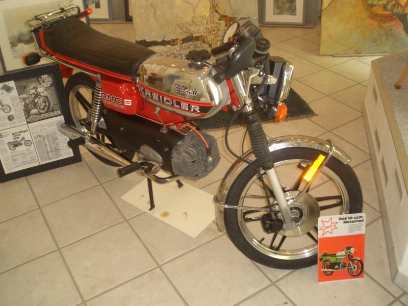

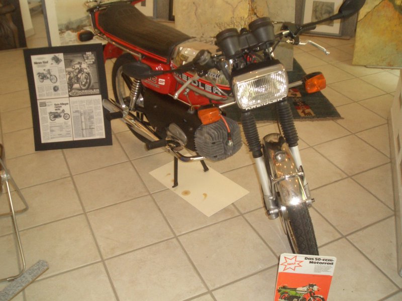

    Ich find's immer noch, cool wie es Kreidler geschafft hat, am (95%) identischen Rahmen nur mit Hilfe von Anbauteilen ein komplett anderes Design umzusetzen
    LF: http://up.picr.de/5583723.jpg
    RMC: http://www.kreidler-original.de/imag...engel_rmcs.jpg
    Ziehe meinen Hut vor den Konstrukteuren.

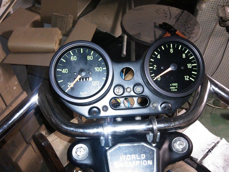

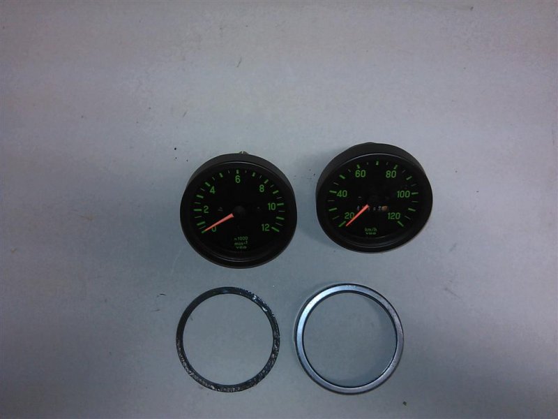

      TAcho und DZM zerlegt, gereinigt und mit (sauteuren) neuen TAchoringen wieder zusammen gebördelt .
      DAs Plasteglas habe ich durch optisch entspiegeltes Museumsglas mit 95% UV-Schutz ersetzt ... spiegelt nicht mehr und schützt vor weiterem ausbleichen von Ziffern und Zeigern .
Name: IMG_20130618_170713 (Large).jpg
Größe: 46,4 KB
ID: 1610281Klicke auf die Grafik für eine vergrößerte Ansicht
Name: IMG_20130618_172210 (Large).jpg
Größe: 109,4 KB

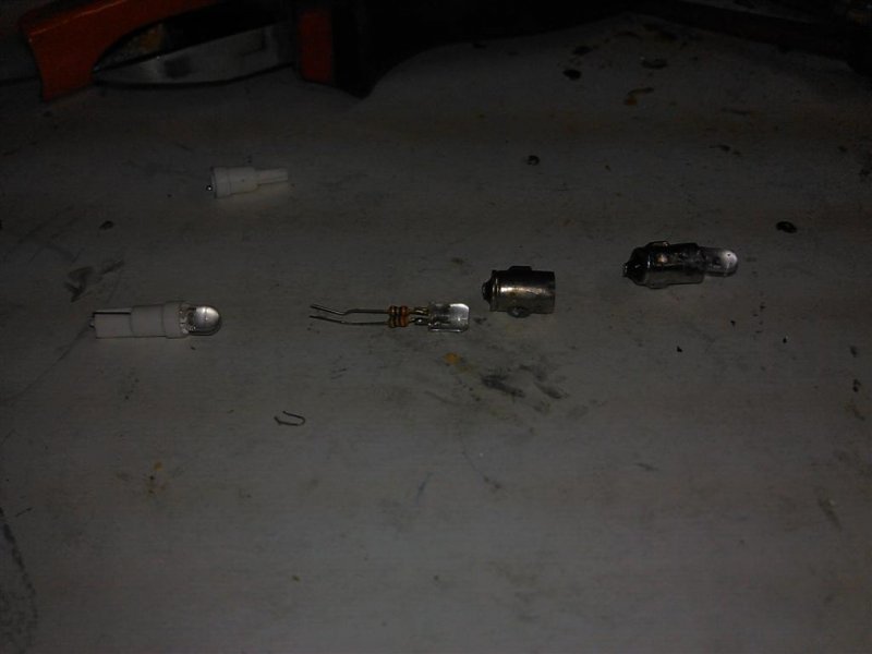

      Beleuchtung auf LED umgestrickt (ferzige LEDS gekauft, zerlegt , Orig-Lämpchen leergeräumt und die LEDs dort eingelötet ... passt in die orig Fassungen und ich muß wahrscheinlich nie mehr dort dran Um die Abstrahlung etwas diffuser zu gestalten habe ich die LED am Kopf mit 400er Schleifpapier flach geschliffenKlicke auf die Grafik für eine vergrößerte Ansicht
Name: IMG_20130618_174337 (Large).jpg
Größe: 38,0 KB
      Anzeigen für Blinker ähnlich behandelt

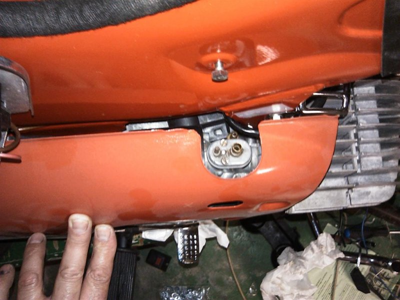

      nun brauche ich noch passende Seitenbleche ... habe ein sehr gut erhaltenes rechtes , passt aber leider nicht ganz .... oben zu viel Abstand zu Rahmen .... stammt wohl von einem anderen Modell ?!... da kann ich mir das lackieren in SW sparen ....
Name: IMG_20130618_180053 (Large).jpg
Größe: 82,6 KB
ID: 1610284Klicke auf die Grafik für eine vergrößerte Ansicht
Name: IMG_20130618_180043 (Large).jpg
Größe: 85,8 KB
      • #48
        AW: ulridos' neuesProjekt : Vespa pausiert, aktuell Kreidler RMCs

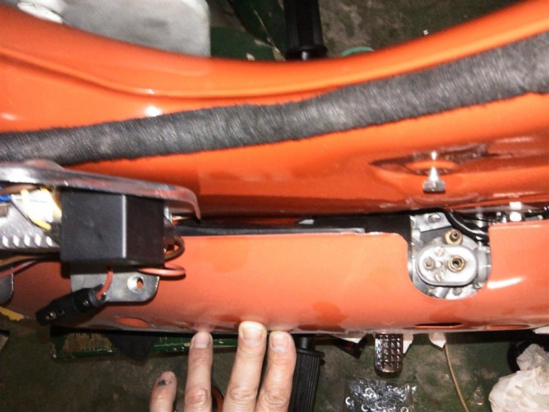

        obiges Problem durch nachbiegen der Bleche erledigt ... sind auch schon schwarz matt lackiert
        Motor ist dran und komplett, neue Kokusan 12V verbaut , gesamte Elektrik auf LED ( Blinker, Rück und Bremslicht , alles über Akku) Frontlicht auf 35 W umgebaut , evtl bringe ich da sogar noch ne H7 unter
        Elektrik zu 85% fertig

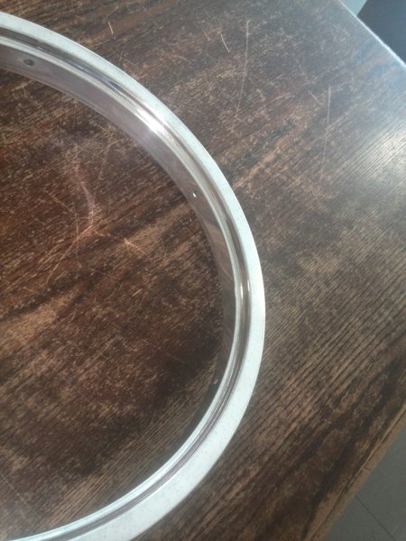

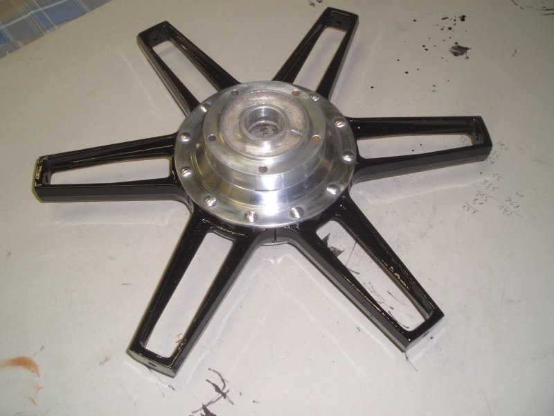

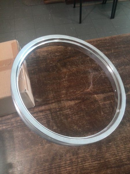

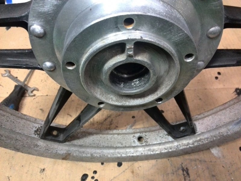

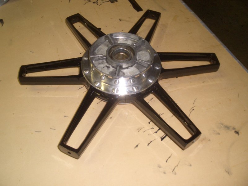

        Gestern bin ich dann endlich die Felgen angegangen.... für einen ersten Motorstart sollte sie auf ihren Rädern stehen .
        Die Felgen waren leider sehr stark angegriffen durch Korrosion
        Also Ring vom Stern abgebaut
        Also mit Flex und Fächerscheibe vorsichtig MAterial abgetragen bis es kaum noch Vertiefungen im MAterial gab ...
        Dann den Mist poliert .... was ne Drecksarbeit .
        Leider stellte sich dabei reaus, daß ich nicht genug MAterial weggeschrubbt hatte ... es gibt immer noch Vertiefungen die als dunkle Punkte stehen bleiben .
        Bleibt nun aber erstmal so.... evtl. überarbeite ich (oder lasse überarbeiten) einen anderen Felgensatz, den ich mir dann noch besorgen muß
        Es geht voran

        Edit : gerade noch die Felgensterne in 9005 seidenmatt lackiert
Größe: 62,3 KB
ID: 1619624Klicke auf die Grafik für eine vergrößerte Ansicht
Größe: 59,4 KB

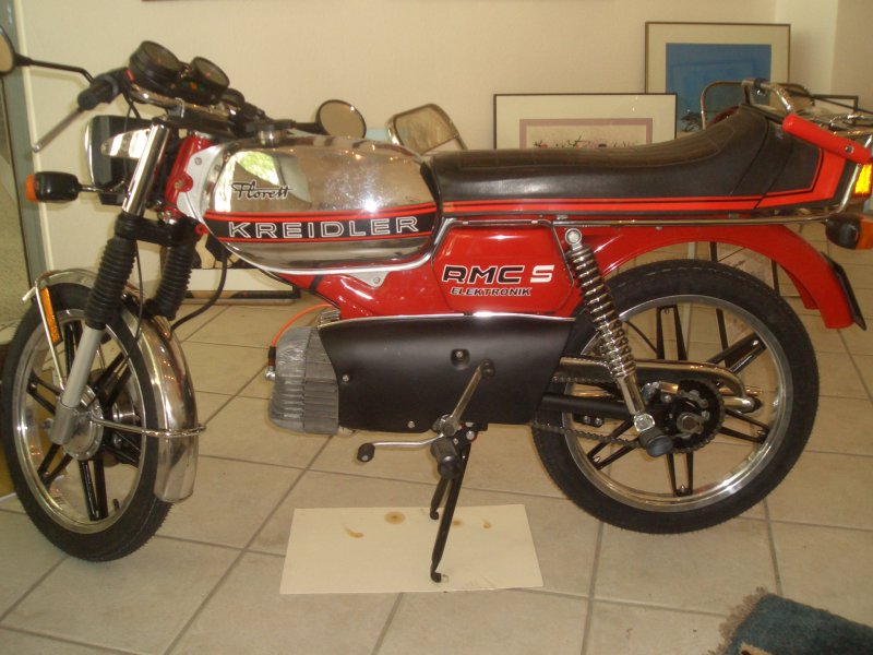

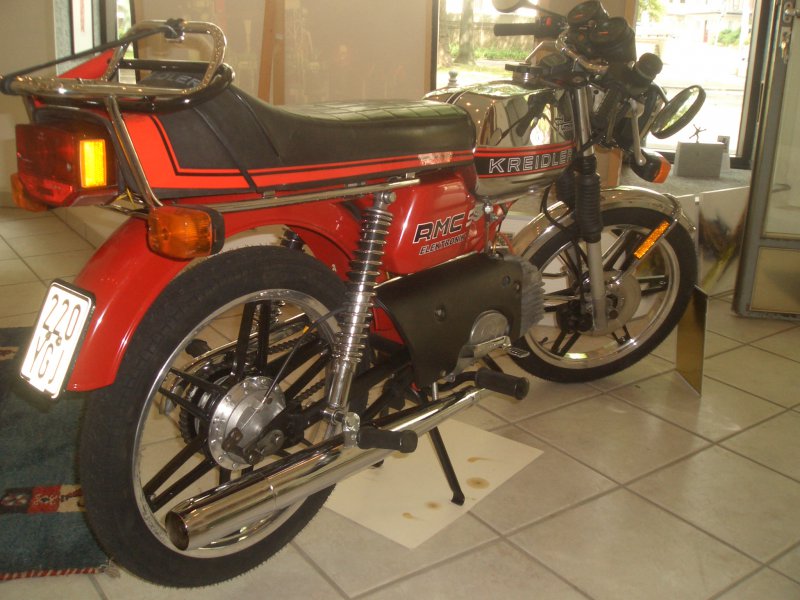

                      ein paar "fertig" Bilder
Größe: 88,3 KB
ID: 1622135Klicke auf die Grafik für eine vergrößerte Ansicht
Größe: 94,8 KB
ID: 1622136Klicke auf die Grafik für eine vergrößerte Ansicht
Größe: 82,4 KB
ID: 1622137Klicke auf die Grafik für eine vergrößerte Ansicht
Größe: 92,8 KB

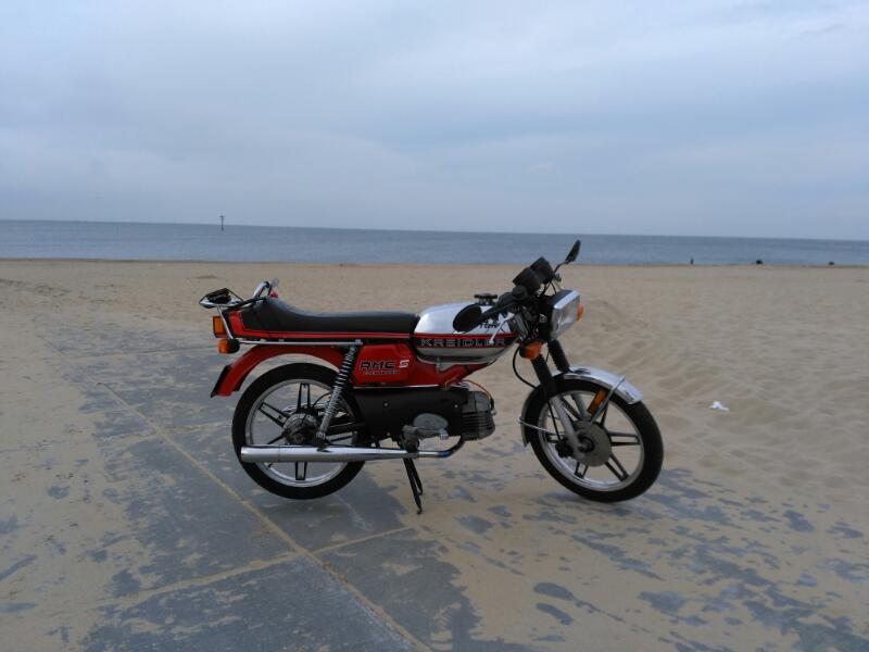

                        die Inkontinenz wurde durch eine dickere Dichtung beseitigt.
                        Aktuell gibts Probefahrten an der niederländischen Nordsee...
Größe: 73,5 KB
ID: 1627642Klicke auf die Grafik für eine vergrößerte Ansicht
Größe: 43,8 KB
