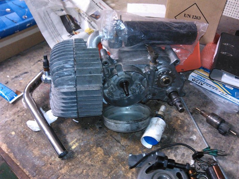

        Motor ist komplett zusammen gebaut und fertig überholt mitsamt neuem Meteor-Kolben .

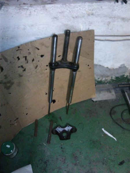

        Gestern mal die GAbel ausgebaut um nun diese zu überholen . Es gibt an dem Mopped anscheinend nicht eine Schraube , die die Vollpfosten damals nicht kaputt gekriegt haben .
        Die 2 M8 Schrauben oben in den GAbelholmen sind so fest, daß ich damit die oberen Stopfen schon rausgedreht habe .... in den Lenkkopflgern fehlt die Hälfte der Kugeln und unterschiedliche Größen haben die auch noch ... es bleibt auch nichts erspart....
        Die Klemmschraube M7 unten links an der GAbel ist auch durchgedreht ....:( mal sehen was ich da retten kann

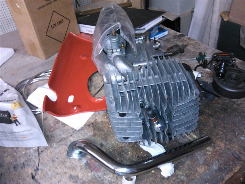

          Der Motor ist inzw. fertig überholt , Kurbelwelle mit neuem Pleul verpresst...vermessen , neuer Kolben... neue Lager ... neue Kupplung...ausgeshimmt und komplett neu abgedichtet

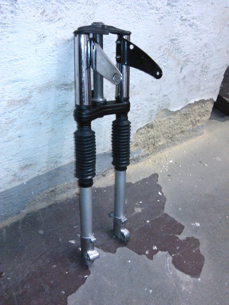

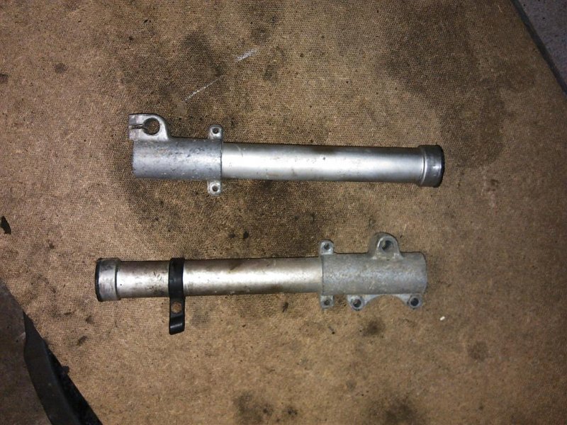

          Bei der GAbel dasselbe.... man zerlege den Schrott , poliert den etwas auf, neues Innenleben und wieder zusammen damit ... das war letzte Woche
Name: IMG_20130603_133802 (Large).jpg
Größe: 42,9 KB
ID: 1610006Klicke auf die Grafik für eine vergrößerte Ansicht
Name: IMG_20130603_133840 (Large).jpg
Größe: 126,0 KB
ID: 1610005Klicke auf die Grafik für eine vergrößerte Ansicht
Name: IMG_20130603_133942 (Large).jpg
Größe: 55,6 KB

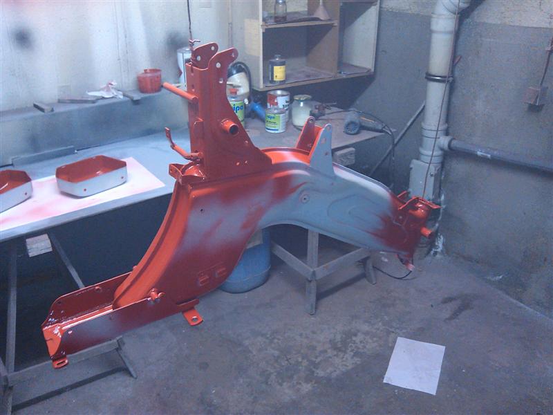

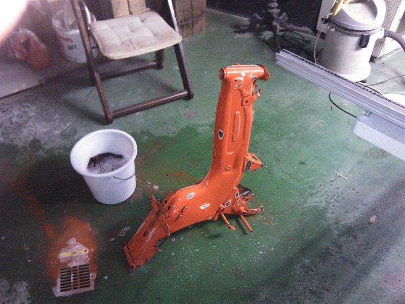

          Heute dann den Rahmen gereinigt, entrostet , geschliffen und vorhin noch mit Epoxi-Grundierung überzogen
Name: IMG_20130603_130206 (Large).jpg
Größe: 90,9 KB
Größe: 86,6 KB
          es geht voran .... Jetzt muß ich erstmal wieder Geld in die HAnd nehmen und einige Neuteile besorgen .... Zündung, 400 Kleinteile, Schrauben und den Gepäckträger neu verchromen lassen ....

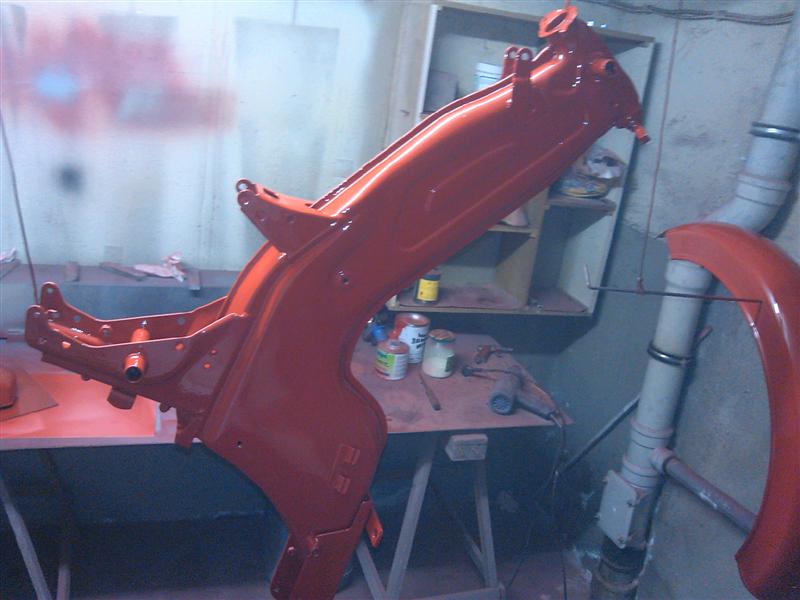

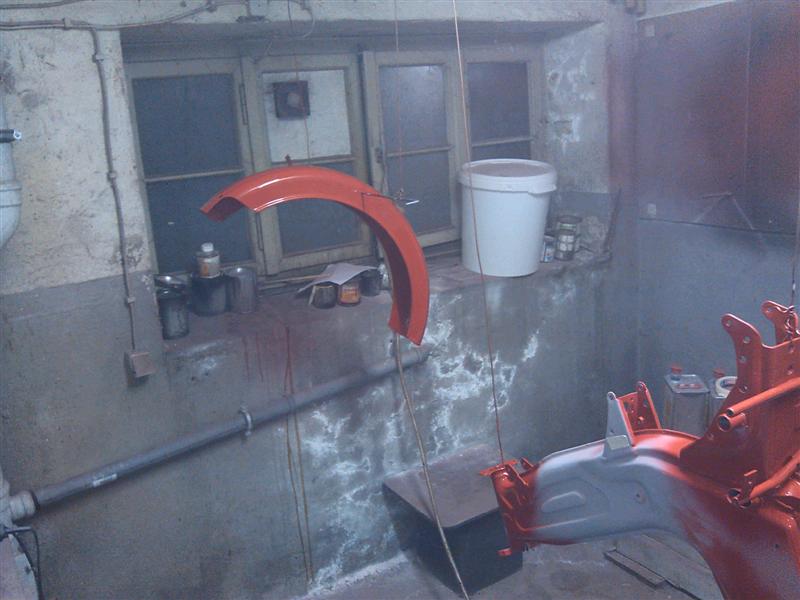

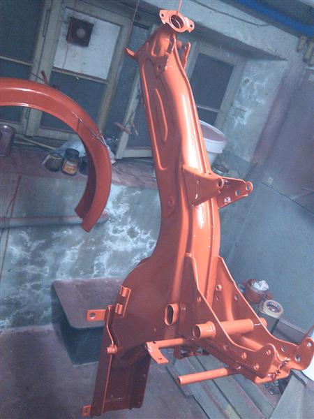

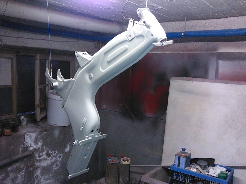

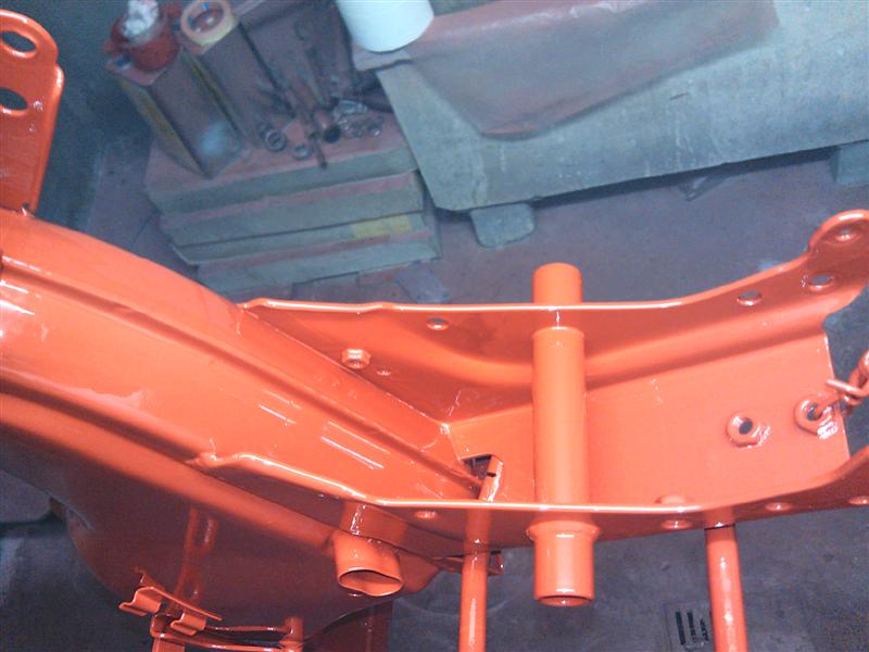

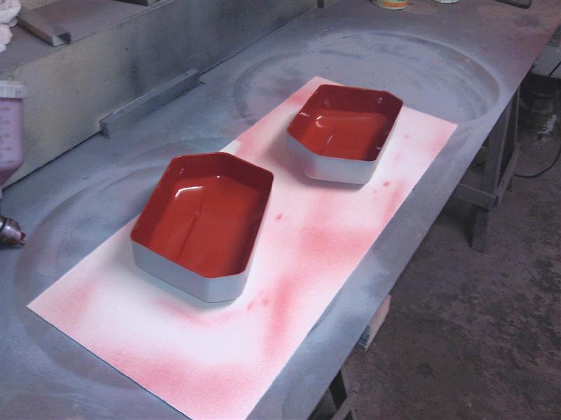

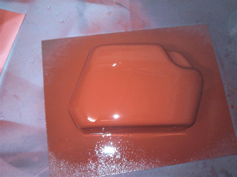

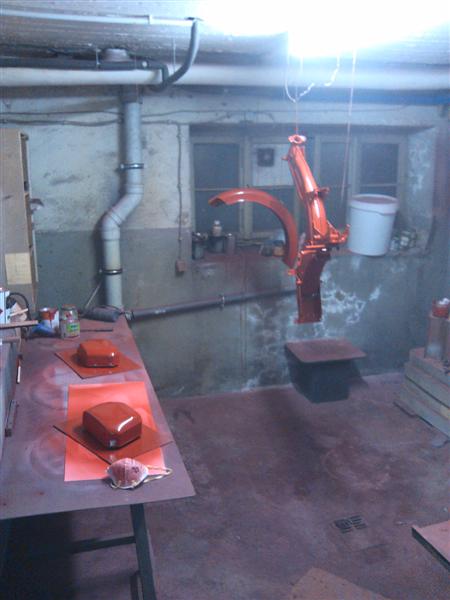

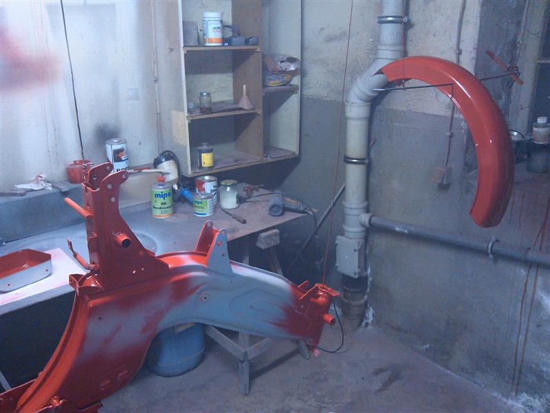

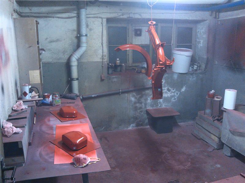

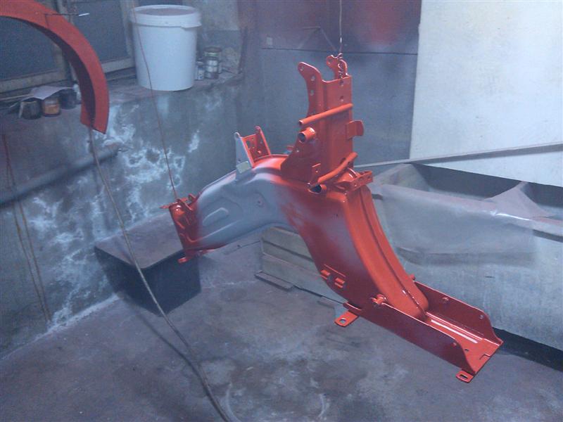

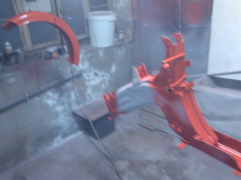

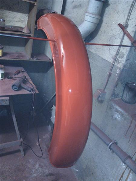

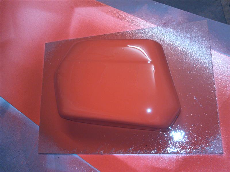

            und vorhin mal Farbe drüber geschüttet :Klicke auf die Grafik für eine vergrößerte Ansicht
Name: IMG_20130604_184724 (Medium).jpg
Größe: 102,0 KB
ID: 1610039Klicke auf die Grafik für eine vergrößerte Ansicht
Name: IMG_20130604_184717 (Medium).jpg
Größe: 103,2 KB
ID: 1610038Klicke auf die Grafik für eine vergrößerte Ansicht
Name: IMG_20130604_184705 (Medium).jpg
Größe: 98,4 KB
ID: 1610037Klicke auf die Grafik für eine vergrößerte Ansicht
Name: IMG_20130604_184657 (Medium).jpg
Größe: 84,9 KB
ID: 1610035Klicke auf die Grafik für eine vergrößerte Ansicht
Name: IMG_20130604_184700 (Medium).jpg
Größe: 94,3 KB
ID: 1610036Klicke auf die Grafik für eine vergrößerte Ansicht
Name: IMG_20130604_184652 (Medium).jpg
Größe: 75,9 KB
ID: 1610034Klicke auf die Grafik für eine vergrößerte Ansicht
Name: IMG_20130604_194624 (Medium).jpg
Größe: 92,7 KB
ID: 1610046Klicke auf die Grafik für eine vergrößerte Ansicht
Name: IMG_20130604_194612 (Medium).jpg
Größe: 93,4 KB
ID: 1610045Klicke auf die Grafik für eine vergrößerte Ansicht
Name: IMG_20130604_194604 (Medium).jpg
Größe: 81,8 KB
ID: 1610044Klicke auf die Grafik für eine vergrößerte Ansicht
Name: IMG_20130604_194552 (Medium).jpg
Größe: 79,4 KB
ID: 1610043Klicke auf die Grafik für eine vergrößerte Ansicht
Name: IMG_20130604_194543 (Medium).jpg
Größe: 100,1 KB
ID: 1610042Klicke auf die Grafik für eine vergrößerte Ansicht
Name: IMG_20130604_194535 (Medium).jpg
Größe: 107,9 KB
ID: 1610041Klicke auf die Grafik für eine vergrößerte Ansicht
Name: IMG_20130604_194530 (Medium).jpg
Größe: 75,4 KB
ID: 1610040Klicke auf die Grafik für eine vergrößerte Ansicht
Name: IMG_20130604_194632 (Medium).jpg
Größe: 99,0 KB
            Nun ist auch dort Lack, wo ab Werk nacktes Blech war, da der Lackierer zu faul war .... (letztes Bild.... aber da war auch nur Flugrost ....)

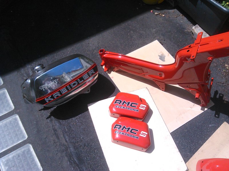

Größe: 97,9 KB
ID: 1610076Klicke auf die Grafik für eine vergrößerte Ansicht
Größe: 90,8 KB

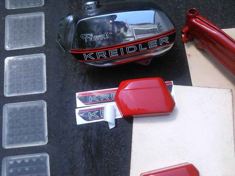

                  es wird ....
                  Morgen nochmal Konto plündern und die letzten Teile kaufen ....

                    das hast du einfach so im Keller lackiert? wie ist die Lackierung geworden? Sieht ja auf den Fotos top aus!
                    Traurig wird man 's Leben fristen
                    besitzt man keine dieser Kisten.
                    Eines der besten Mittel gegen das Altwerden ist das Dösen am Steuer eines fahrenden Autos. - Fangio
                    • #40
                      AW: ulridos' neuesProjekt : Vespa pausiert, aktuell Kreidler RMCs
                      der Keller war komplett nass zum lacken
                      HAbe 2 Staubeinschlüsse, die ich gerade heraus poliert habe ..... und einen Läufer (im vorletzten Bild auch zu sehen , ist aber unter dem TAnk und da darf er bleiben ) ansonsten Top Lackierung

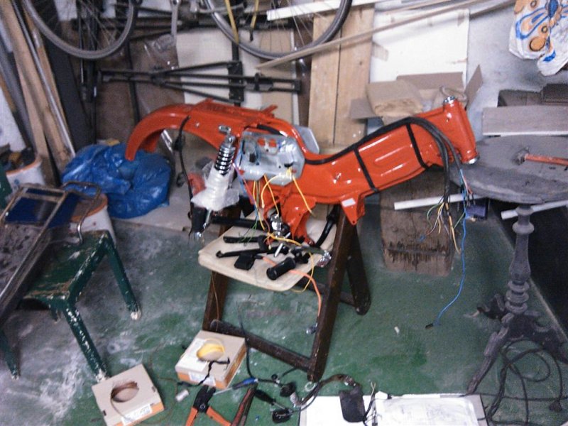

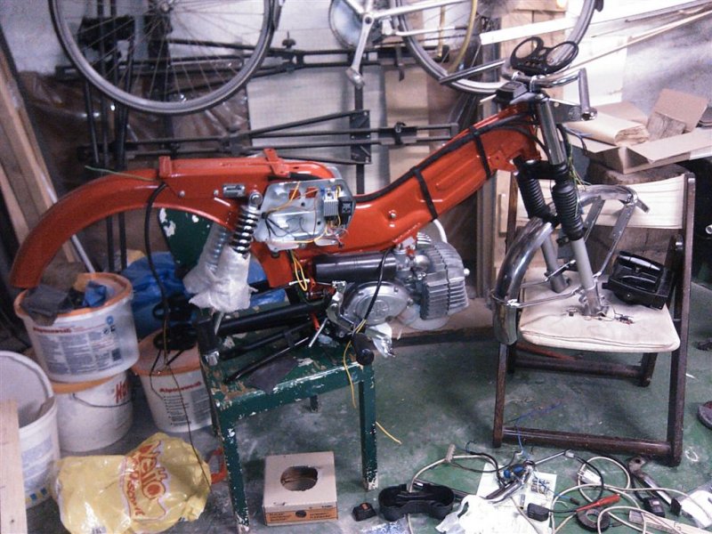

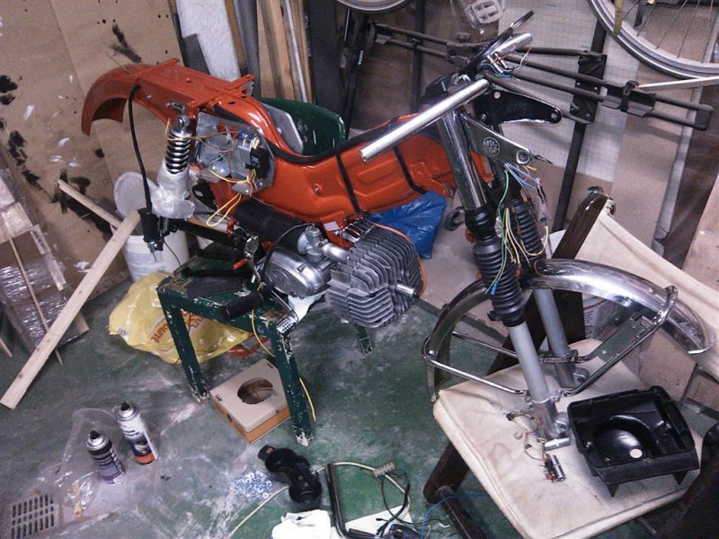

                              nachdem ich meine sündhaft teuren Montageständer ausgegraben habe, gehts voran
Name: IMG_20130613_101616 (Large).jpg
Größe: 105,6 KB
ID: 1610247Klicke auf die Grafik für eine vergrößerte Ansicht
Name: IMG_20130618_105930 (Large).jpg
Größe: 121,7 KB
ID: 1610248Klicke auf die Grafik für eine vergrößerte Ansicht
Name: IMG_20130618_105944 (Large).jpg
Größe: 125,8 KB
