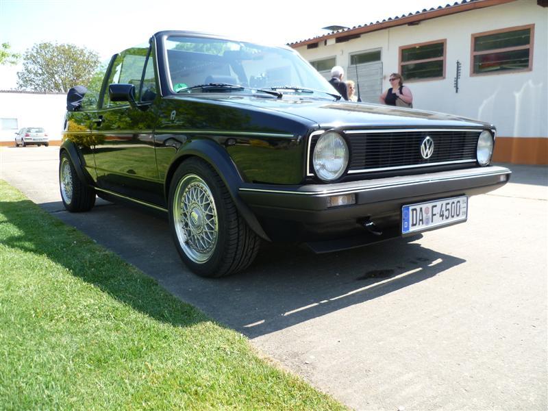

      Nun noch ein paar Bilder. Dein Modell aus 1988 hat vermutlich noch die kleinen Stoßstangen. Richtig?
      obere Stoßtstange ist original VW, untere Zubehör.

      Hier siehst du nun die Blinker hängen. Sind zwar weiße Gläser, aber von der Form wie original.

        An Deinem Foto kann man gut sehen was er beschreibt . Die Befestigungslasche ist innen breiter als aussen und so lassen sich die Blinkergehäuse nur richtig herum montieren ..... bei den Gläsern ist es ähnlich ..... Nur wenn alles richtig herum sitzt, sitzen die Blinkergläser auch richtig herum ....

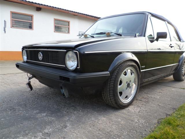

          Ich schicke nochmal ein Foto wie die Stelle ohne Blinker aussah, aber wenn ich mich richtig erinnere, war in der Stoßstange quasi einfach nur ein "Loch" und die Laschen dahinter waren am Blech.
          Oder kommen in diese Stoßstange andere Blinker rein? Denn die, die ich habe, sehen so aus, als würden sie in die "kleine" passen (siehe Bilder oben von MYGolf1Cabrio).
            Du wirst mit großer Wahrscheinlichkeit die Blinker für die schmalen Stoßstangen haben wenn ich es richtig verstanden habe.
