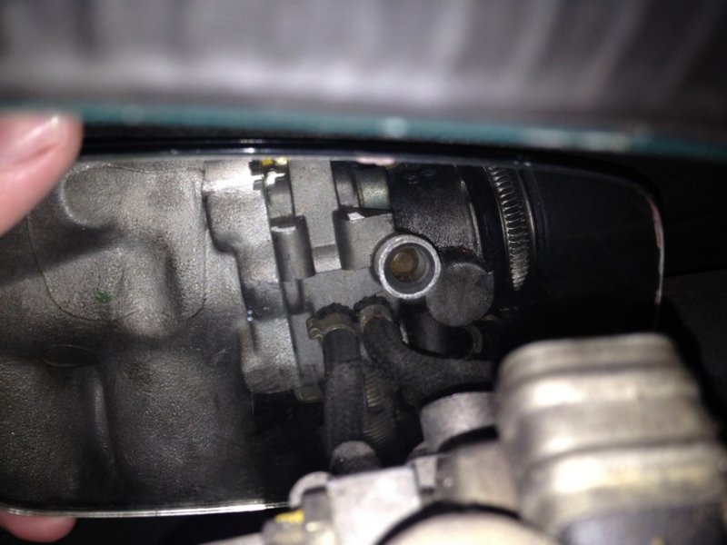

      • #18
        AW: Motor geht aus. Beim Auskuppeln.
        Na Super Schraube ist wohl Abgebrochen.
Größe: 63,7 KB
        • #19
          Das heiß dann also ich müsste die Drosselklappe ausbauen.
          (Mit 4 Schrauben befestigt oder?)
          Und dann versuchen diese abrochene Rauszubohren.
          Leerlaufschraube hätte ich bei ebay gefunden. Artnr. 361100497286
          Wobei wenn da was schief geht kann ich garnichtmehr fahren.
          Deshalb überleg ich mir nicht gleich eine Gebrauchte Drosselklappe zu kaufen gibts für rund 25 Euro.
          Oder wäre da dann viel mehr zum einstellen wenn ich eine andere verbaue?(DK)
          • #20
            sicherlich eine gute Idee.
            Außer Standgas muss nichts eingestellt werden.
            Ich würde nur den O-Ring an der Standgasschraube erneuern. Hilfsweise das weiße Teflonband aus dem Sanitär Handel ein paarmal um die Schraube wickeln.
            Viele Grüße Horst
                Der O-Ring ist direkt auf der Standgaseinstellschraube...und meist durch die Jahre rissig und geschrumpft so das er die Schraube nicht fest genug fixiert und auch Nebenluft ziehen kann. Da der Ring nicht mehr erhältlich ist wird gerne mit dem besagten Teflonband improvisiert, das hält gut und kostet (fast) nix. Oder man ersetzt halt die ganze Standgasschraube inkl. O-Ring durch das "ebay Teil"...dann is es wieder wie original.

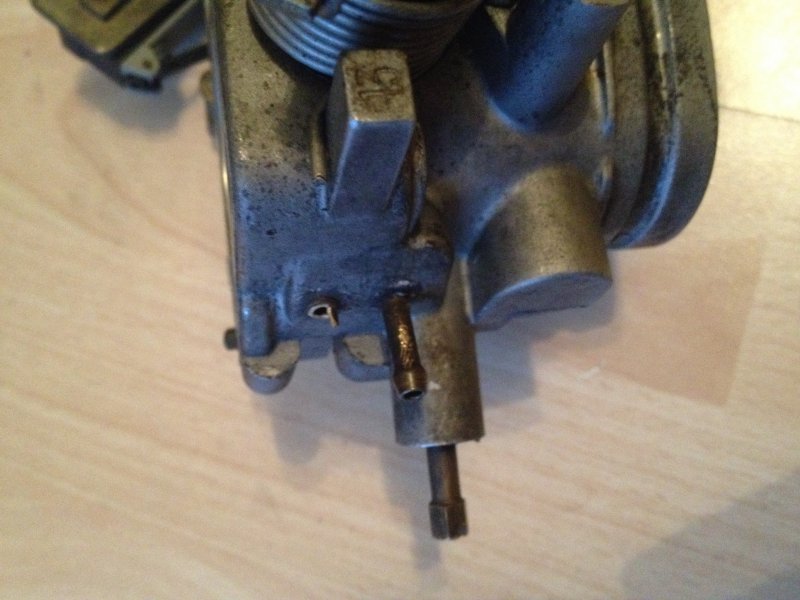

                    • #25
                      So nun hätte ich ne andere Drosselklappe und siehe da.
                      Ein Anschluss ist abgebrochen
                      Ist der Wichtig? (Denke mal schon oder)

                      • #26
                        Sollten die beiden Anschlüsse für den Unterdruck zum Luftfilterkasten und dort für die Vorwärmung sein.
                        • #27
                          Hm...ich glaub an den Luftfilter geht nur ein Unterdruckschlauch (Ansaugluftvorwärmung). Der zweite Anschluss an der DK ist aber sicher auch belegt. Wenn du vor der geöffneten Motorhaube stehst ist aber, wenn noch vorhanden, rechts am Dom, also Fahrerseitig, ein Aufkleber mit dem Unterdruckschlauchschema. Wenn nicht gibts dazu sicher Bilder im Netz ;-).
                          Ich denke auch das sich dieser abgebrochene Schlauchanschluss auf der DK relativ leicht mit einem Linksdreher ausschrauben lässt und anschließend erneuert werden kann.

                          • #28
                            Die Dinger sind eingepresst ... kann man aufbohren und neuen Anschluß mit Schraubensicherung hochfest einkleben...
                            • #29
                              Okay habe heute ein Kupferrohr besorgt.
                              Und reingemacht und mit Schraubensicherung befestigt.
                              Hoffe das hält.
