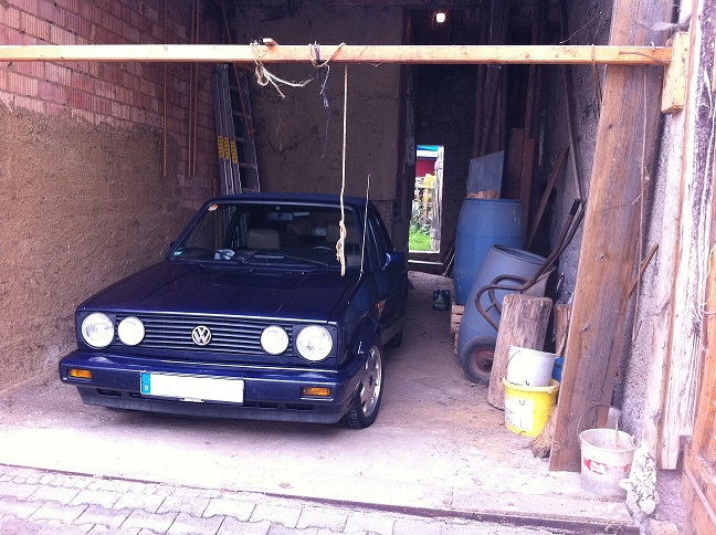

                          getriebe ist abgedichtet, service is neu, alles für tüv vorbereitet, lwr geht wieder!
                          neuer tacho liegt bereit, sogar mit denselben km ;)
                          ansonsten hab ich neue pedalgummis und von claus von essen die schaltwegverkürzung eingebaut.
                          jegtzt heisst es nurnoch warten bis 1 april und das schöne gerät aus dieser scheune bewegen
